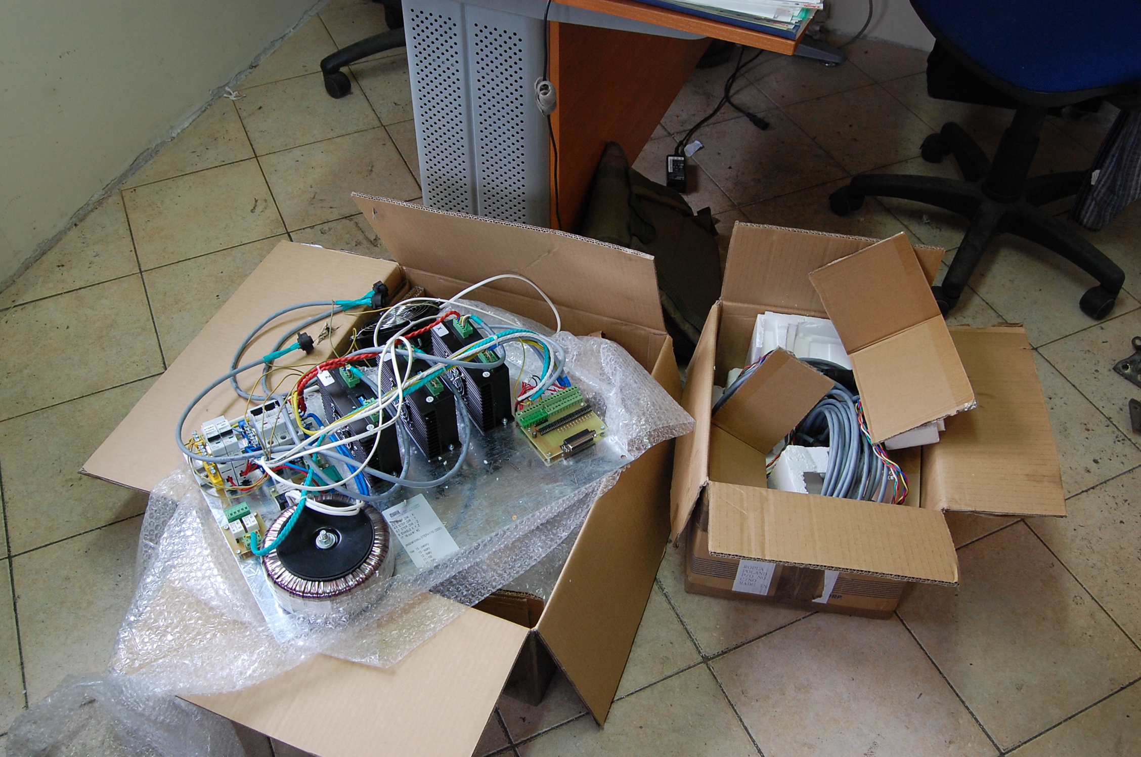

Post napisał: kamar » 25 paź 2012, 13:07
Sterowanie wreszcie dojechało czyli mamy już wszystkie klamoty.
Po niedzieli zacznamy akcję.

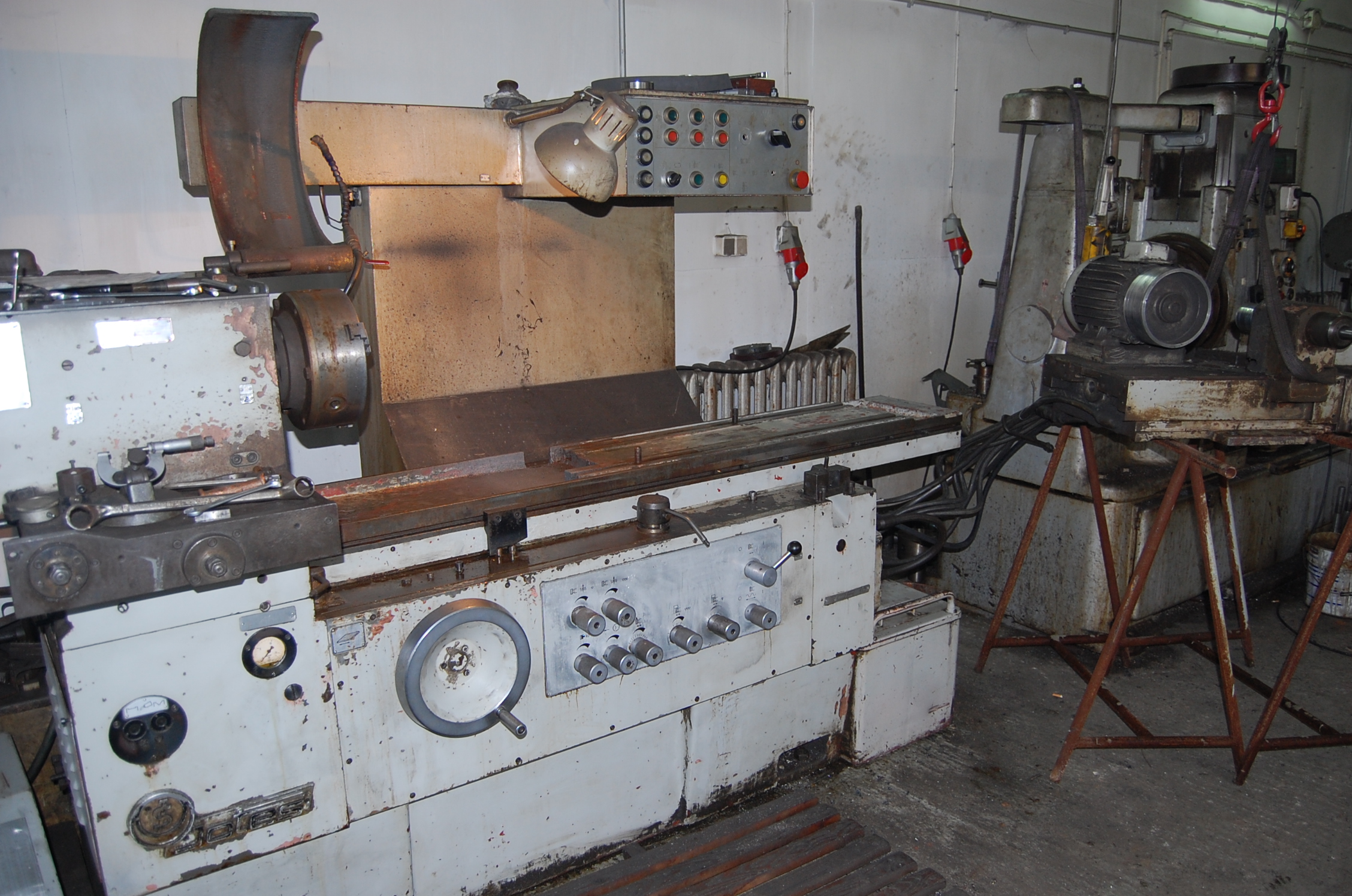

#24

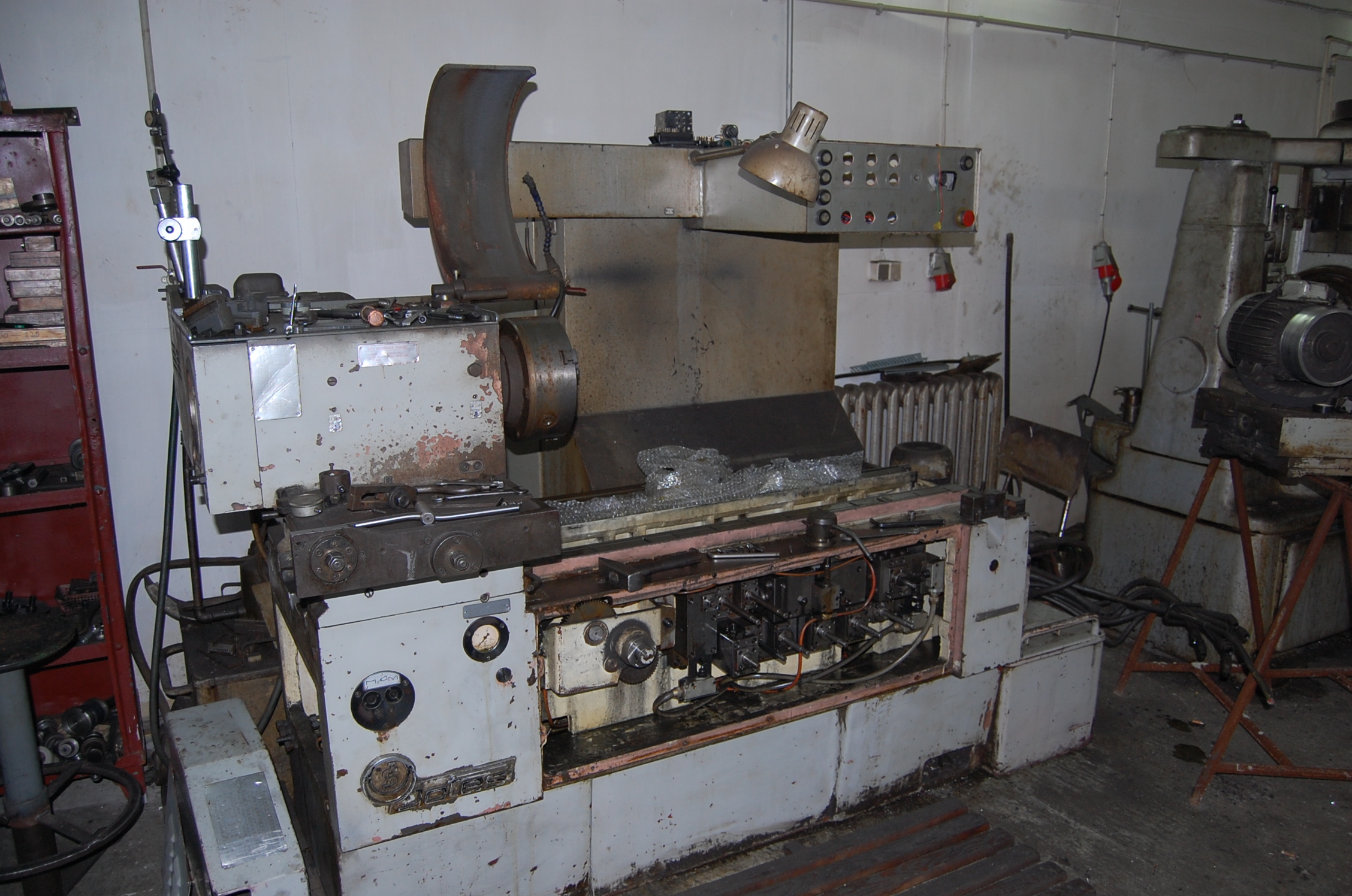

Post napisał: kamar » 05 lis 2012, 14:36
Z samego poniedziałku maszynka rozbebeszona.

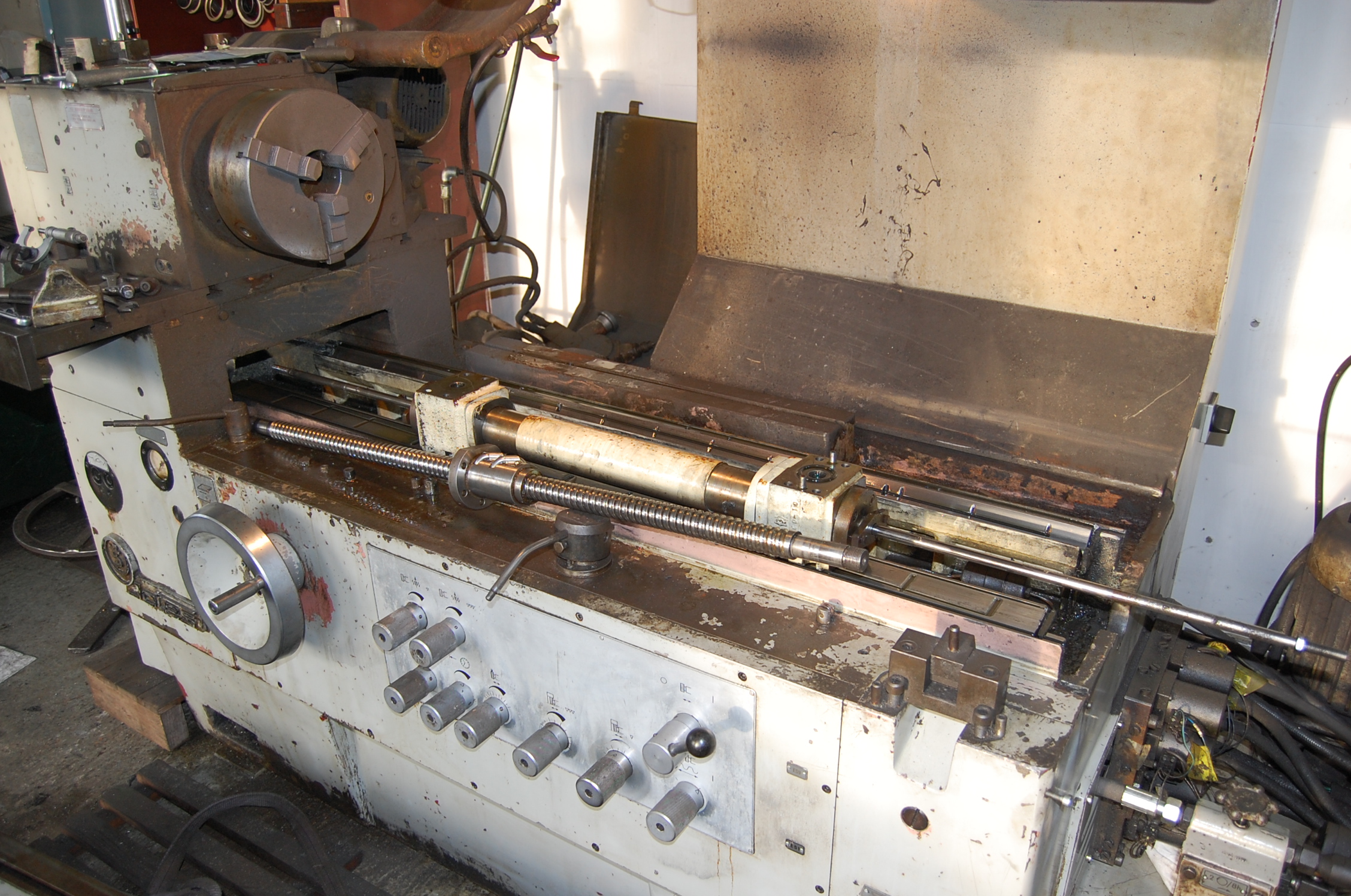

#26

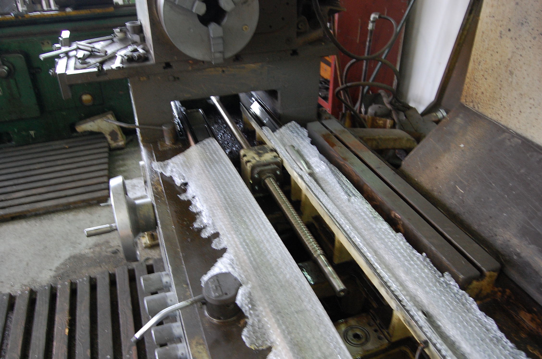

Post napisał: kamar » 06 lis 2012, 08:53
Frezowanie bazy pod mocowanie śruby.
[ Dodano: 2012-11-06, 11:06 ]
Nakrętka juz zamocowana z wykorzystaniem kawalka byłego siłownika.
Także odwrotu już nie będzie :)

#27

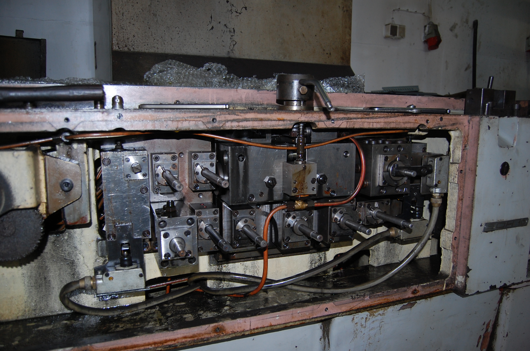

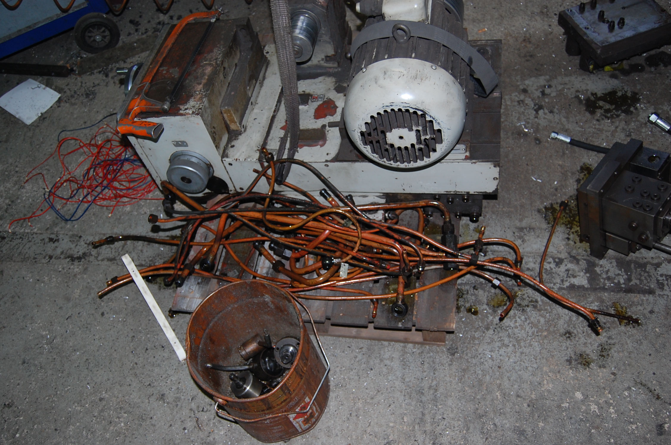

Post napisał: kamar » 08 lis 2012, 08:54
Napęd stołu prawie gotowy.
[ Dodano: 2012-11-08, 08:52 ]
Wybebeszania ciąg dalszy.
Ewentualni chętni na takie zabawki mogą się zgłaszać.

#28
Post napisał: IMPULS3 » 08 lis 2012, 12:06
kamar pisze:Ewentualni chętni na takie zabawki mogą się zgłaszać.
W calości to pewnie niewielu tych chętnych będzie, ale jak ktoś będzie pytal o zawór do opuszczania w pile taśmowej to jest gotowy, do wyboru.... :smile:

#29

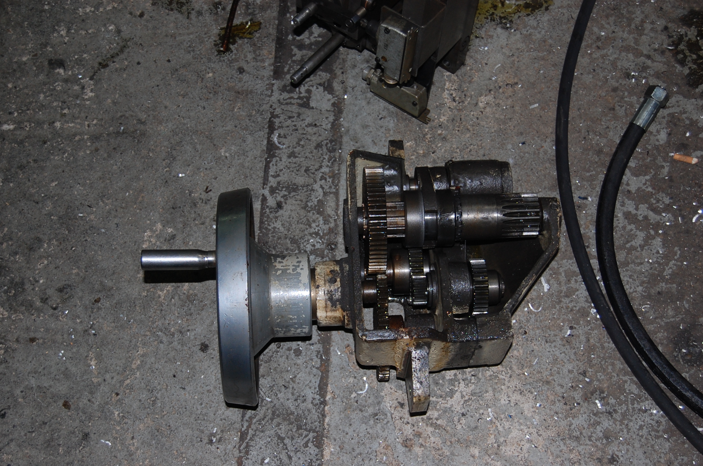

Post napisał: kamar » 08 lis 2012, 13:31
ładnych pare metrów rurek z końcówkami
i napęd sań do tokarki ze sprzęgłem hydraulicznym :)

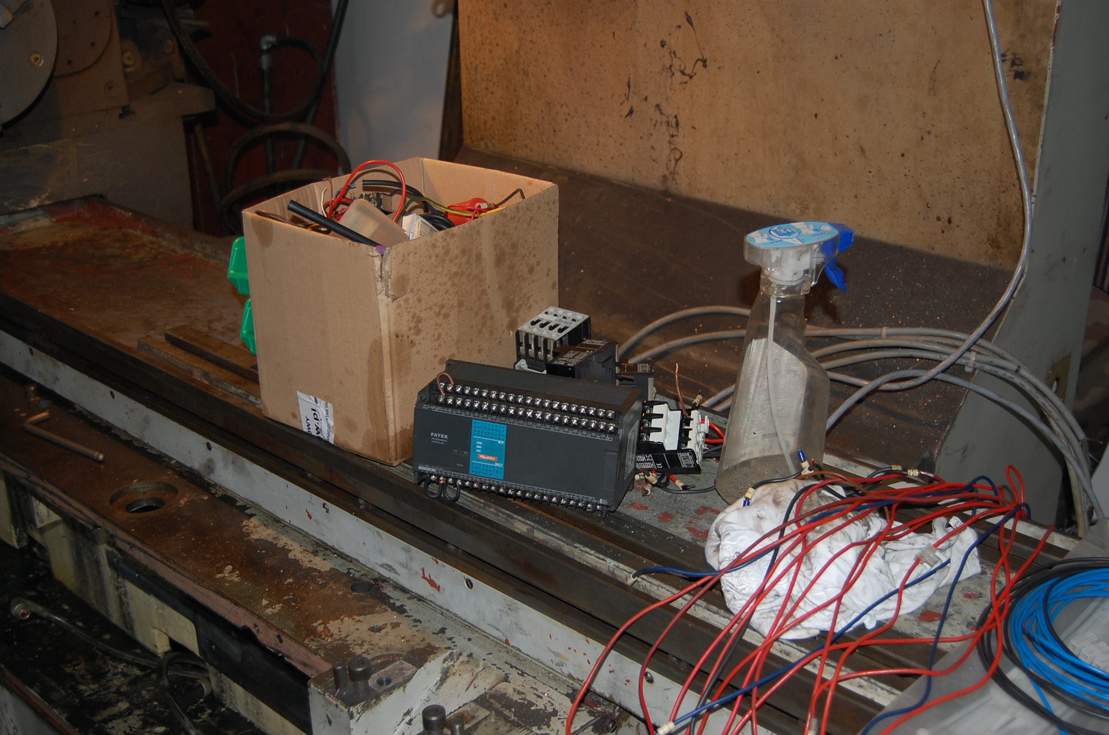

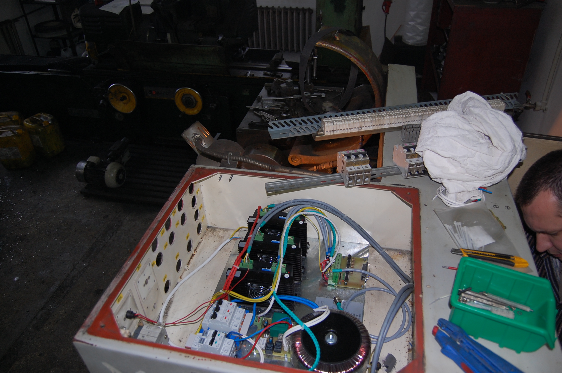

#30
Post napisał: kamar » 09 lis 2012, 15:32
Sterowanie wpasowane jak fabryczne.
Są i odzyski :) Fatek słuzył cztery lata bezobslugowo.
