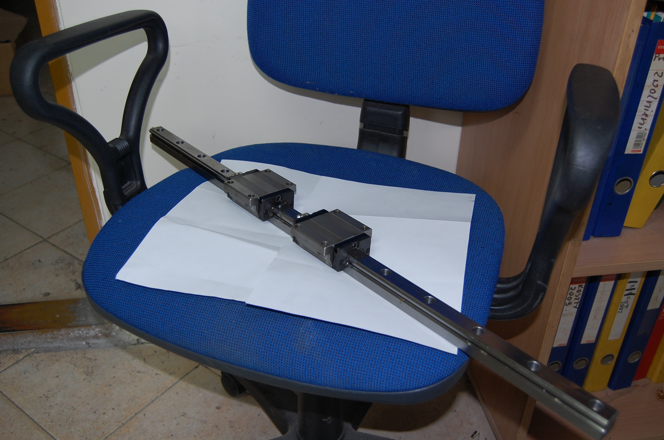

Dojechały trochę przyzwoitrze wózki do diamentu.
IMPULS3
Posty w temacie: 14
Posty: 7998
Lokalizacja: LUBELSKIE
Post napisał: IMPULS3 » 10 paź 2012, 19:58
No to jestem ciekaw jak będą trzymaly wymiar, bo moje hiwiny w zetce sztywnością nie grzeszą. :roll:
Posty w temacie: 45
Posty: 17182
Post napisał: kamar » 10 paź 2012, 20:03
A to myślałeś że ja swoje robię na jaskółkach z oszczedności :)
Tu mi mniej zalezy na sztywności a bardziej na braku luzu. Jednak NSK-i wyglądają lepiej :)

Mialem nadzieję że jednak są bardziej sztywne, swoją drogą to dobrze że moja pierwsza frezarka jest na jaskólce w większości bo inaczej troche by mnie to rozczarowalo, gdyby wszystkie prowadnice byly toczne i te wszystkie znikome sztywności razem...... Ale tokareczka mnie korci na prowadnicach tocznych....
Posty w temacie: 45
Posty: 17182
Post napisał: kamar » 10 paź 2012, 20:34
IMPULS3 pisze:[Ale tokareczka mnie korci na prowadnicach tocznych....
Jak się przyzwyczaisz jeżdzić po milimetrze to czemu nie :) Ja nie potrafię.
I co zyskasz na tocznych ? Szybkości przejazdu ? Na małej tokarce przejazdy powyzej 2 - 2.5 k to już samobójstwo a tyle to na ślizgowych , smarowanych masz spokojnie.
