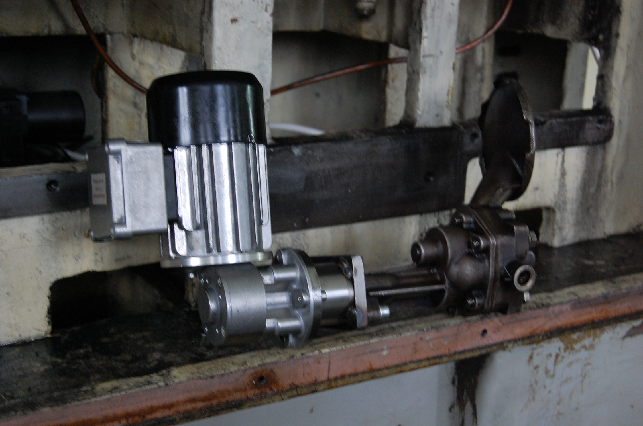

kamar pisze:Tak przy okazji - moze ktoś się orientuje ile powinna mieć obrotów taka pompka od poldka ?
Nie wiem jak polonez, ale jak ta pompa ma być do smarowania to zaczął bym od 500 obr/min, powinna spokojnie podać olej (zależnie od jej stanu). Optymalne obroty to 1500-3000 obr/min, ale tu chyba za dużo bo po co ją wysilać a ze wzrostem obrotów rośnie też wydajność. I sprawdzić czy jest w niej zawór redukcyjny.

O dzięki . Az mi wstyd że nie chciało mi sie szukać :) Za to masz punkcik.

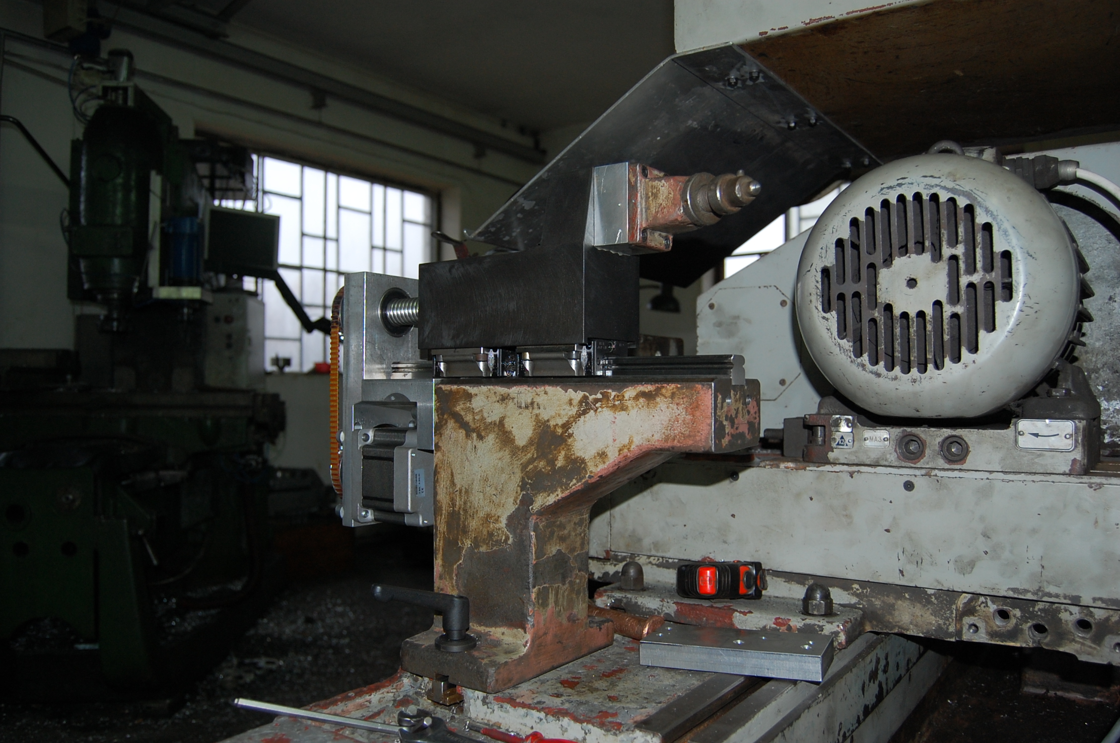

Diamentowy obciągacz CNC w pełnej krasie :) (bez osłon)

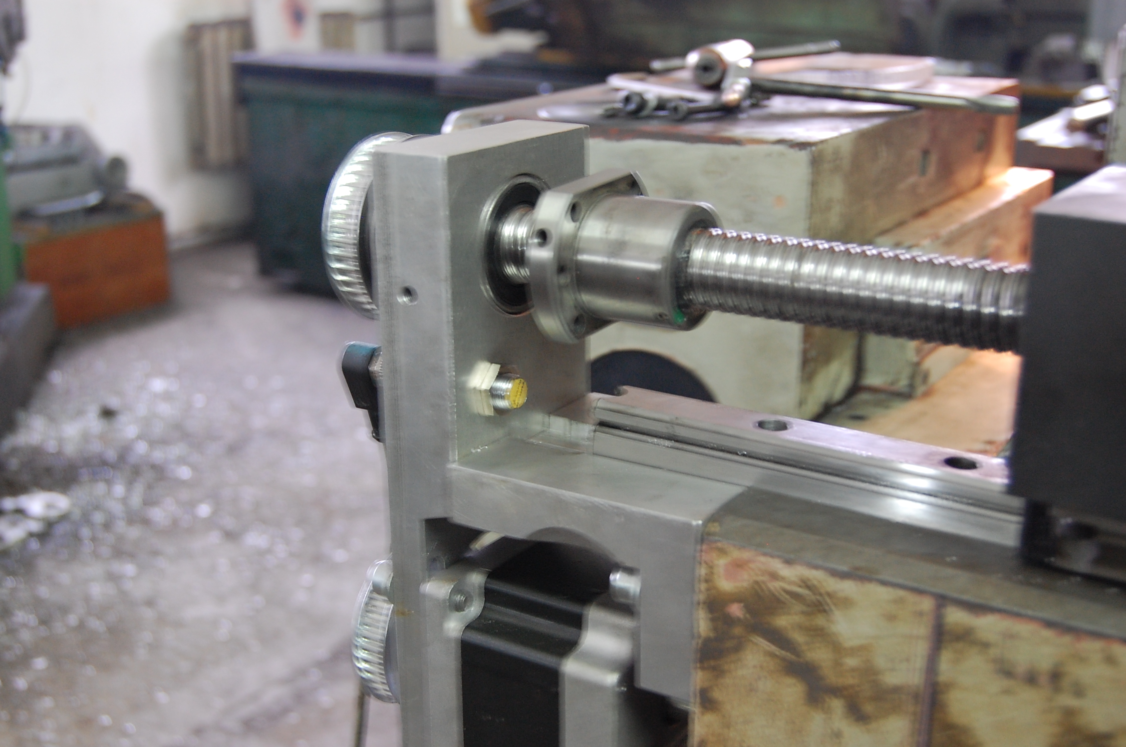

Zanosi sie na to że będę miał jedyną oś offsetowaną na czujce. Zbyt uperdliwy byłby dojazd diamentu do twardego
Agregat hydrauliczny po liftingu.

Jaka ma być zakładana dokładność szlifowania ? 0,001mm?
Posty w temacie: 45
Posty: 17330
#58
Post napisał: kamar » 20 lis 2012, 16:51
Sie zobaczy. Miała 0.002 i gorzej bym nie chciał.

kamar pisze:Sie zobaczy. Miała 0.002 i gorzej bym nie chciał.
Od czego będzie ona zależała? Od dokładności śruby napędowej?
Posty w temacie: 45
Posty: 17330
#60
Post napisał: kamar » 20 lis 2012, 17:15
Najbardziej to od osi z diamentem. Napędowa to ma wpływ najmniejszy albo żaden.
