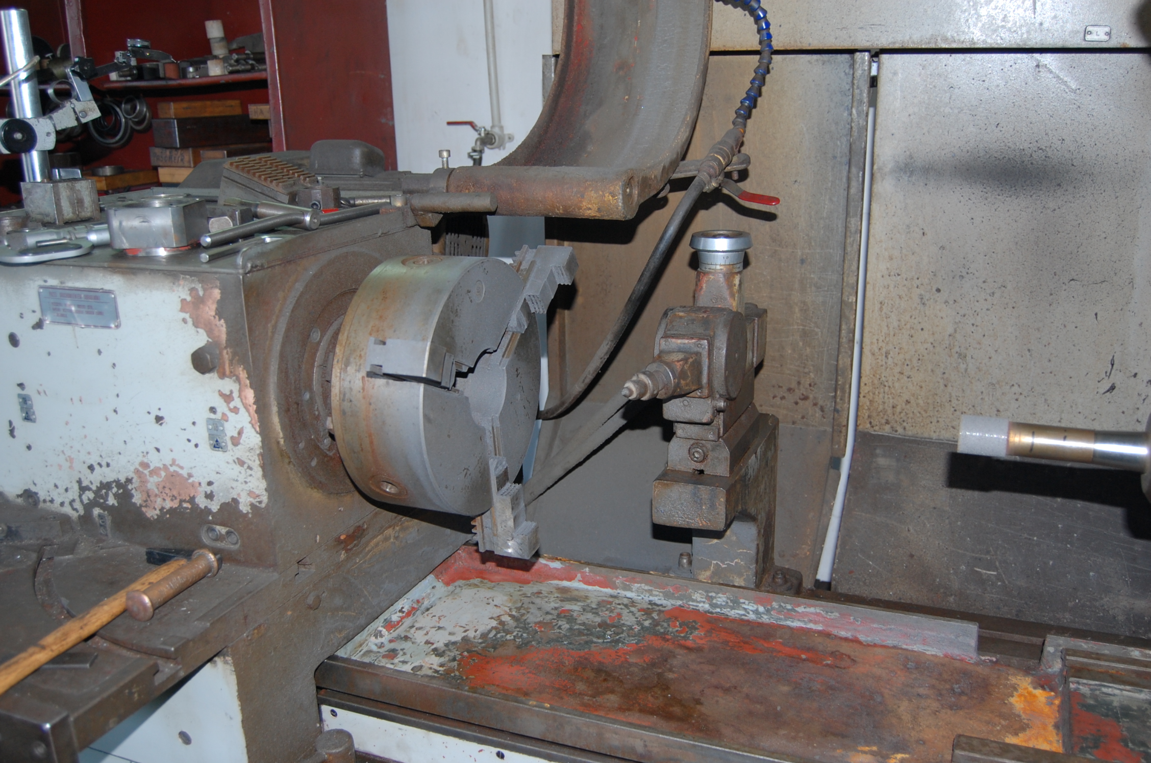

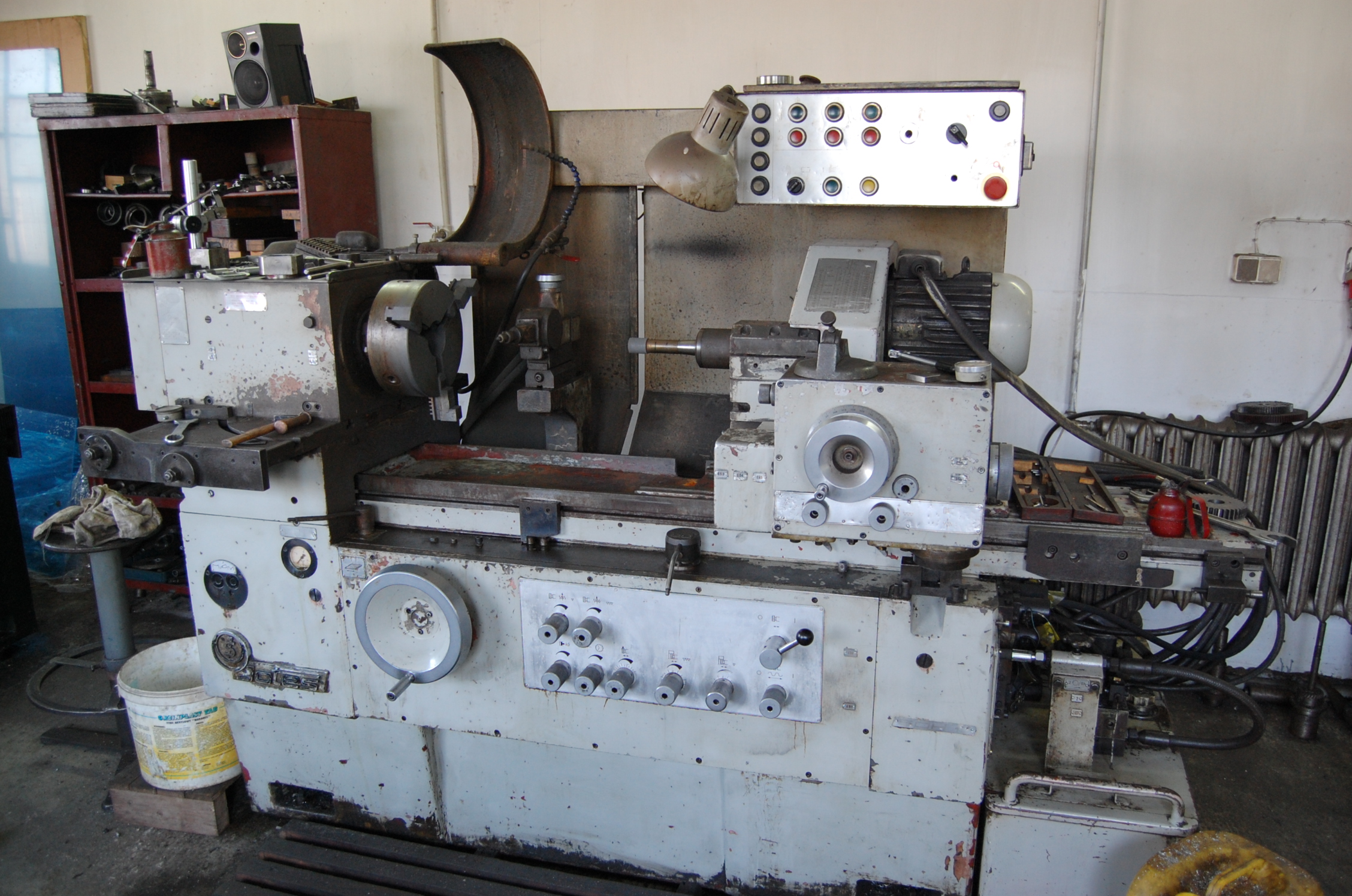

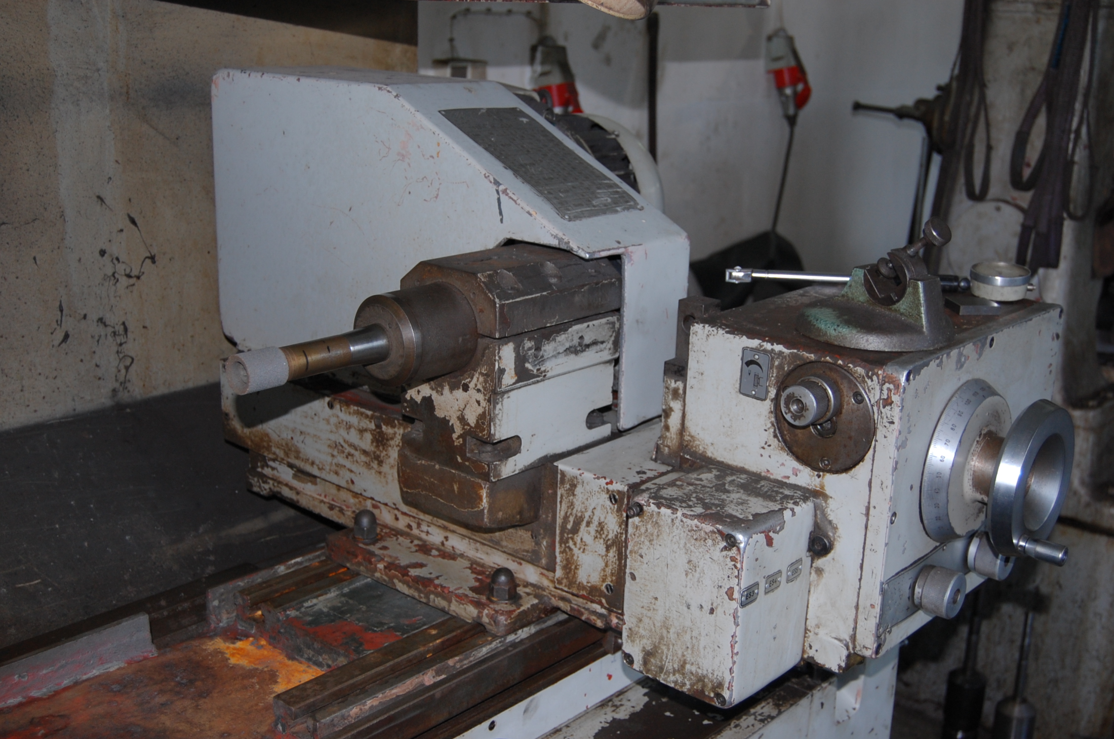

Zrobiło się nudno w firmie bez przeróbek więc będziemy likwidować nastepne korbki i pokrętła :)
Na tapetę idzie szlifierka do otworów Jotes.
W założeniu zamiana napędu stołu z hydraulicznego na śrubę kulową i krokowca - oś X
Suport ściernicy - oś Y
Dojazd diamentu - oś Z

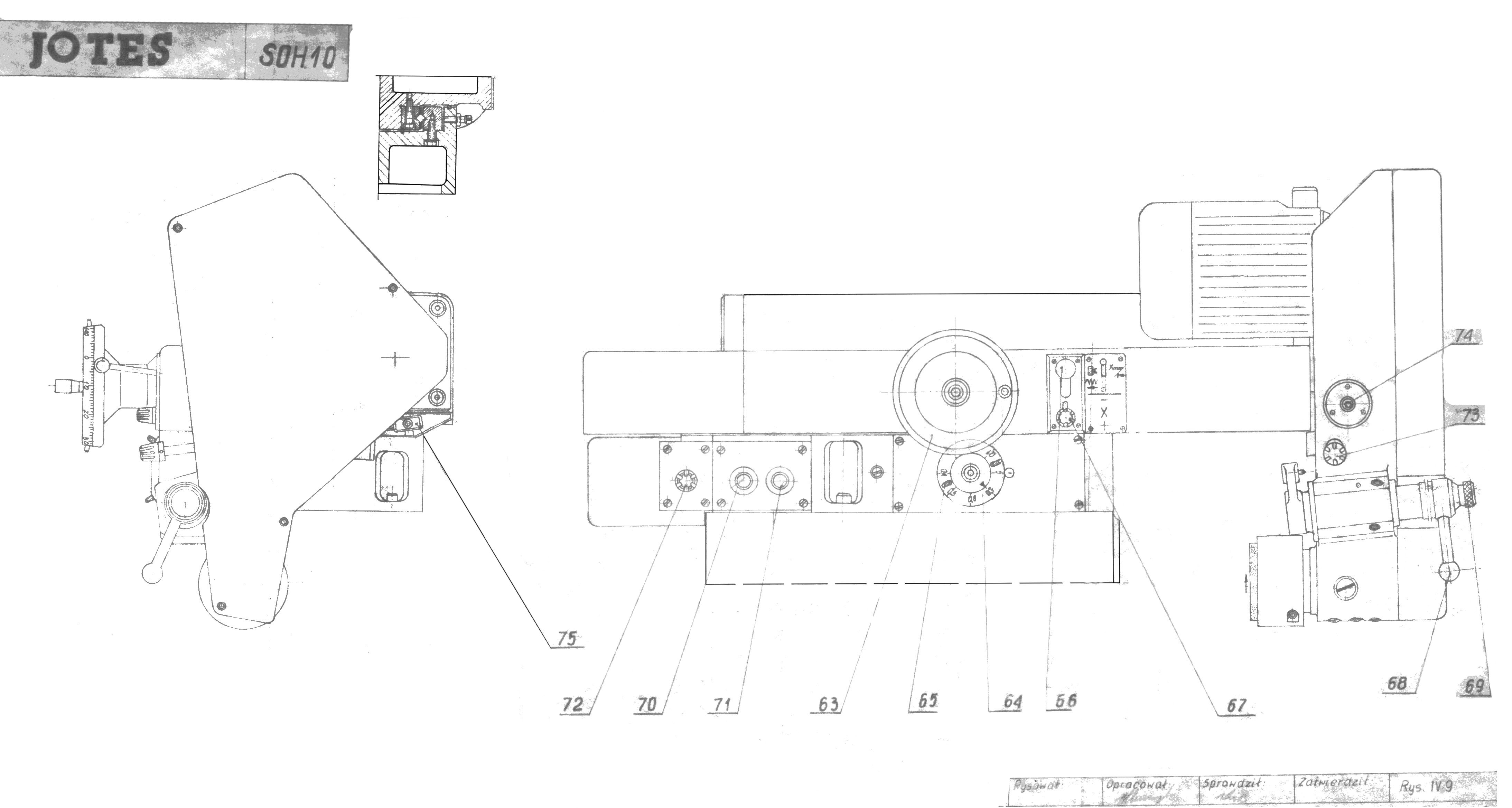

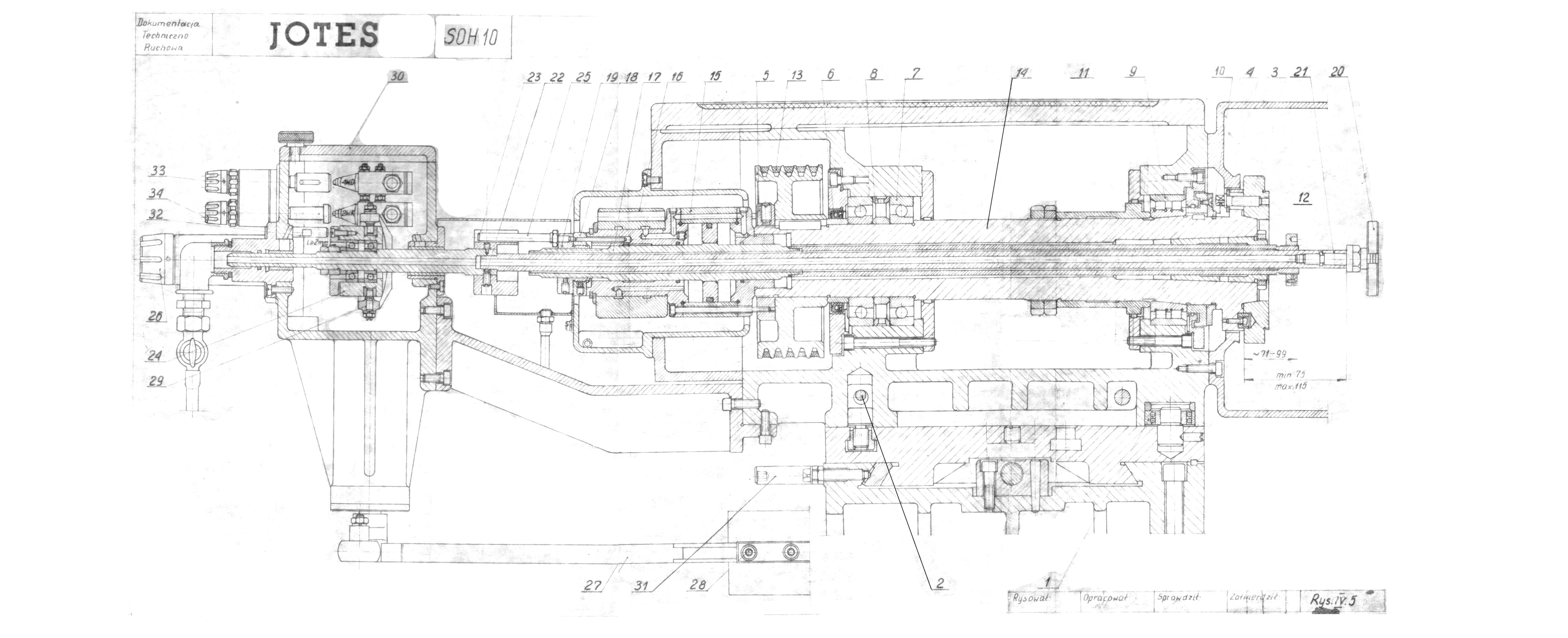

Główny kłopot to niemożliwość wyłączenia maszyny z użytkowania na dłużej niż, powiedzmy, tydzień. Dlatego całą modernizację nalezałoby przygotować w oparciu o DTR-kę. Niestety ta którą dysponuję jest dosyć uboga. Ze szczegółów zawiera tylko wrzeciennik (nie będzie ruszany) i przystawkę do szlifowania czoła detalu ( zdemontowana jako bezużyteczna )
I tu prośba do kolegów. Byłbym zobowiązany za przekrój stołu i suportu.

Post napisał: BYDGOST » 04 paź 2012, 17:01
Sprawdziłem w swoich zasobach, ale nie mam. :oops:

No trudno. Przekrój suportu znalazłem a stół się jakoś podpatrzy bez demontażu.

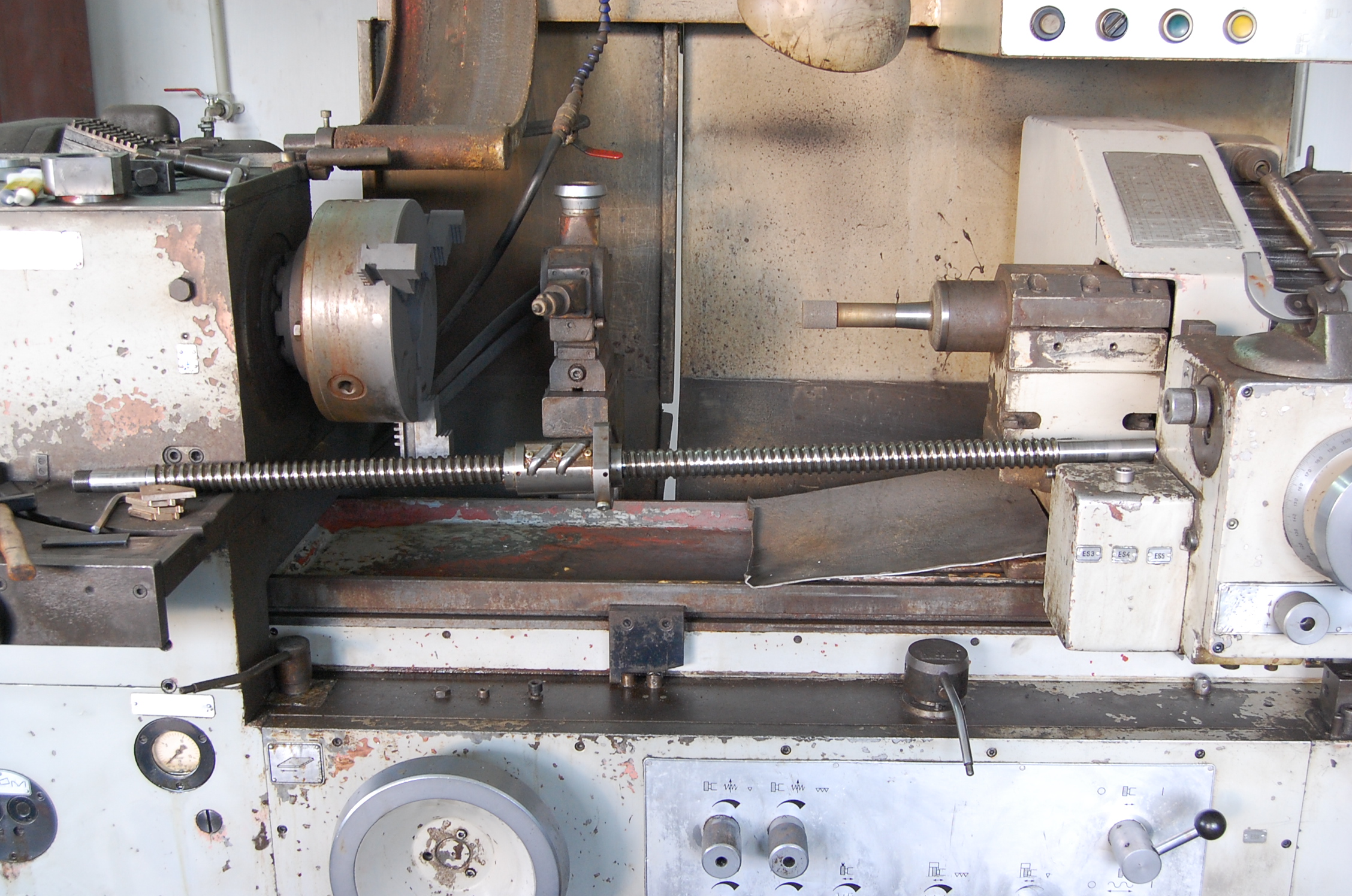

Po bliższych oględzinach do szczęścia brakuje mi :
1m śruby kulowej 32x10 z nakrętką
1/2m śruby kulowej 25x5 z dwiema nakrętkami
2szt. wózków 25 + 300mm prowadnicy
1 krokowiec 12.5 Nm
2 krokowce 4Nm
sterowanie.
Do tego dwa-trzy dni roboty i za ok 6-7 kzł. nie będę korbek na niej oglądał :)
Tak ze gromadzimy klamoty do kompletu a potem szybka akcja.

Post napisał: Mateusz-M » 05 paź 2012, 20:48
Mam śrubkę kulową z nakrętką nsk 32x10, długość całkowita ponad metr długość gwintu ok 900mm, końce zeszlifowane pod łożyska.
To tak jakby było trzeba, bo z poltechu troche drogi ten gwint i nakrętka.

Post napisał: kamar » 05 paź 2012, 21:03
Możemy sie dogadać.
