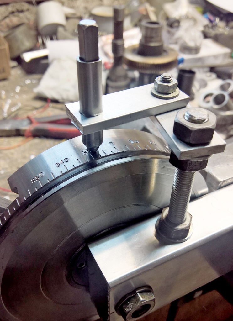

Dzisiaj "opisałem" stół i dorobiłem wskaźnik kąta. Poza tym temat zbliża się do końca. Sterownik steruje, silnik się kręci,
poczta dostarczyła procesor który już czeka na programowanie.
Obrazek Obrazek
Obrazek Obrazek
Dodane 1 godzina 38 minuty 11 sekundy:
Nie można edytować postu to piszę następny. Procesor zaprogramowany, i jak na razie program działa. :lol:
Parę przypadkowych zrzutów ekranów z wyświetlacza.
Obrazek Obrazek

Post napisał: 33jannowak » 20 cze 2020, 23:14
Na skali wybijasz cyfry? jeśli tak to robisz to ,, z ręki" czy w inny sposób aby było równo.
grawer
Posty w temacie: 23
Posty: 394
Lokalizacja: Bielsko-Biała
Re: Stół obrotowy.
#67
Post napisał: grawer » 22 cze 2020, 14:12
Cyfry wybijałem z ręki, ale przy pomocy prostego uchwytu z prowadzeniem numeratora.

Post napisał: 33jannowak » 22 cze 2020, 17:44
Dzięki za foto, fajny pomysł.
