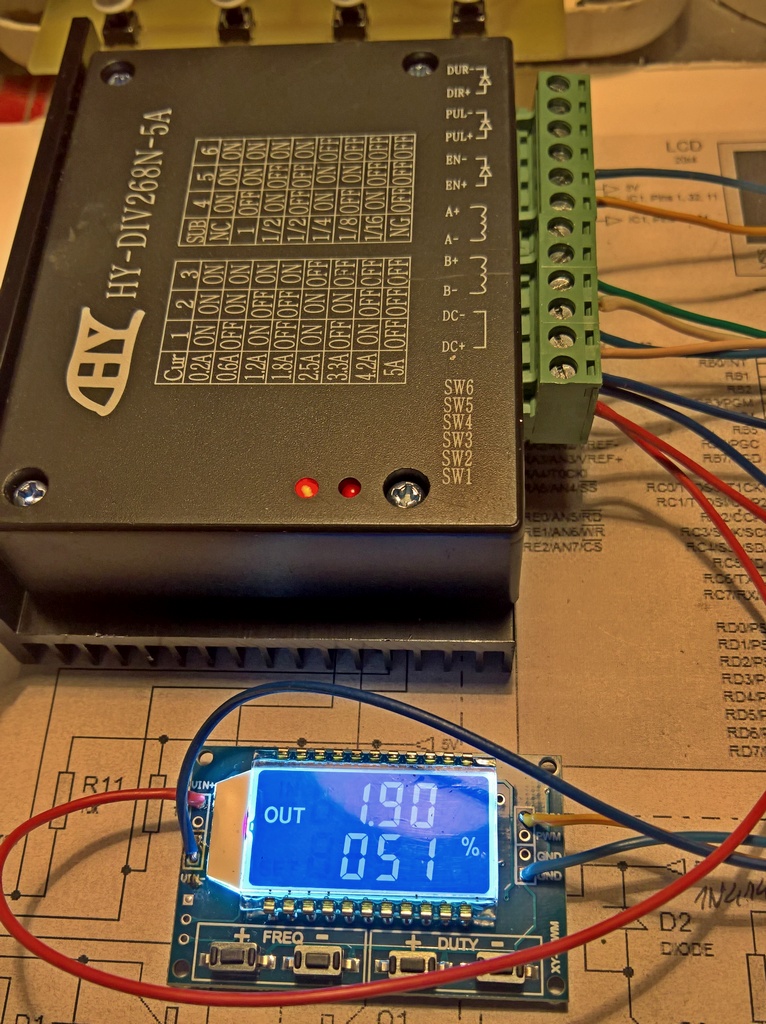

Prawdę mówiąc nie zauważyłem żeby spadł moment obrotowy. Po powyższym wpisie poszedłem zaraz sprawdzić.
Silnik ma się dobrze. Kręci, trzymie. Nie jest za mocny bo sprawdzałem na zasilaczu 15V 2A. Mimo to z napędem stołu da sobie radę. Docelowo zasilacz będzie inny i taki jak ma być.

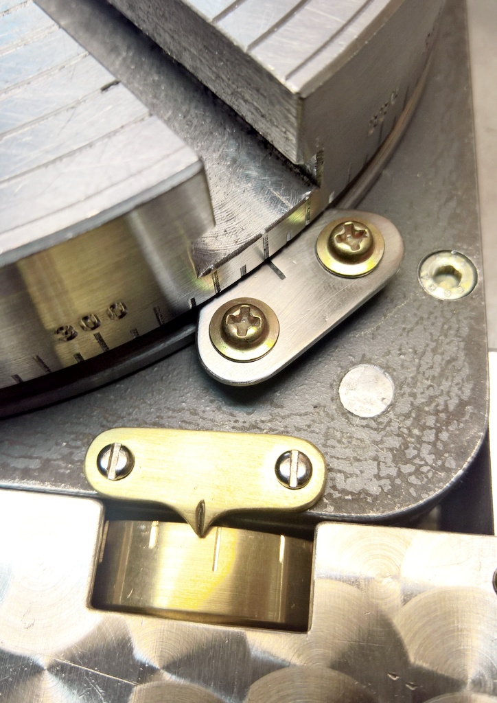

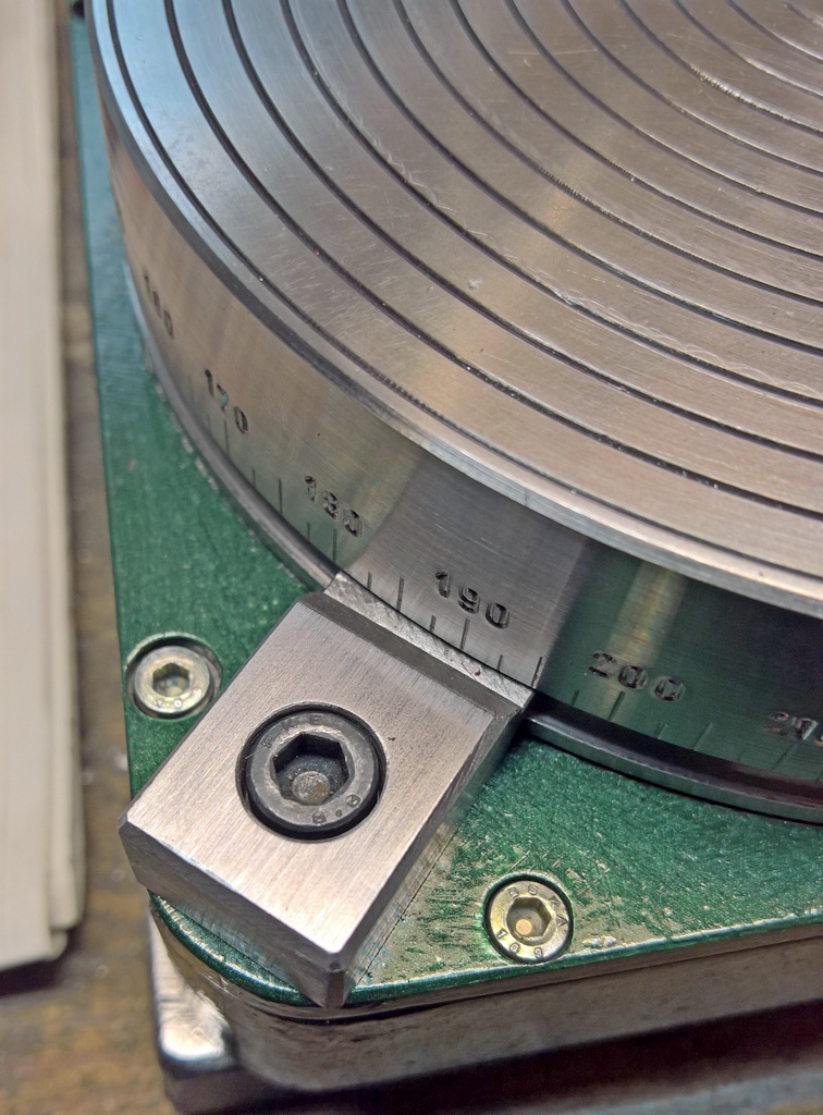

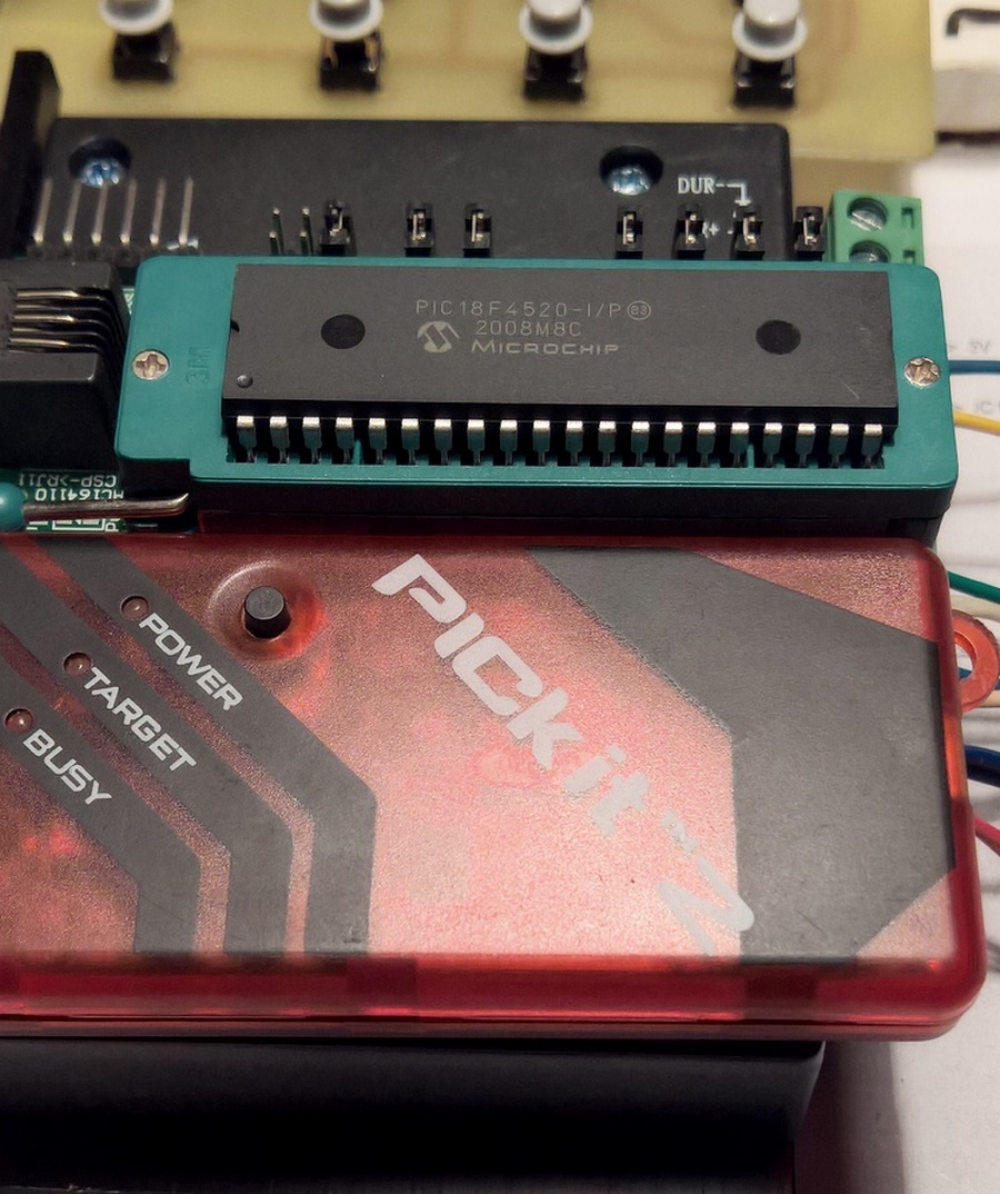

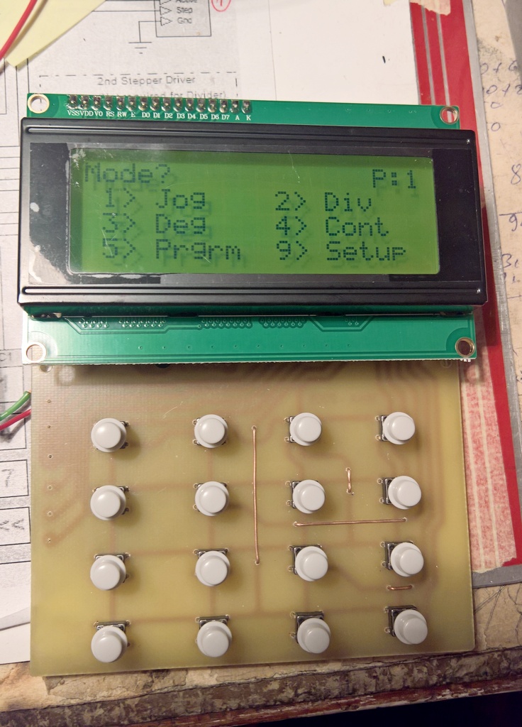

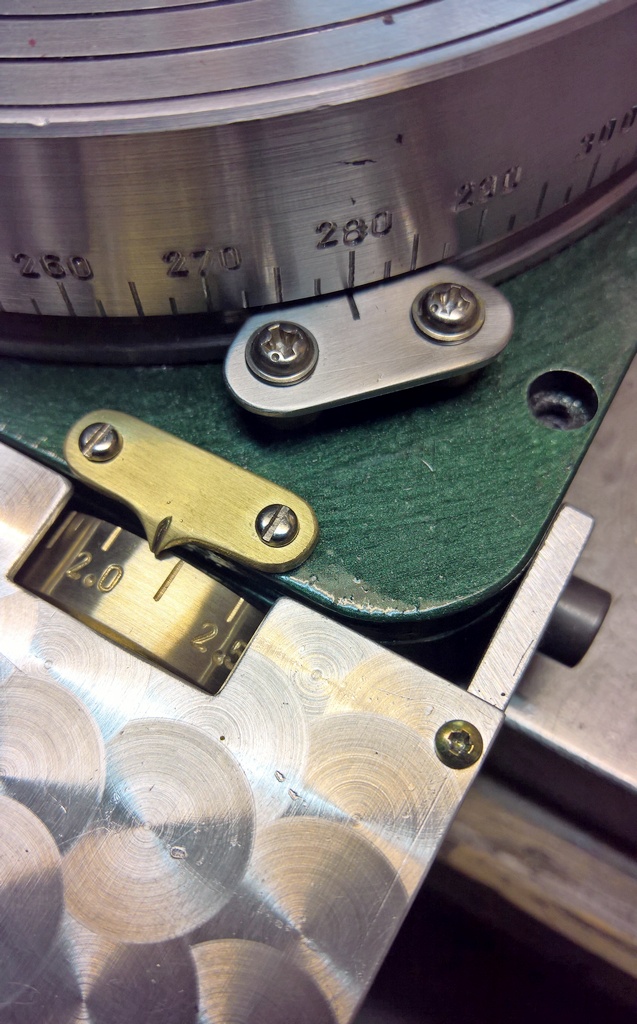

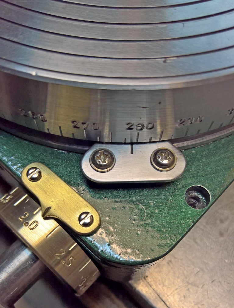

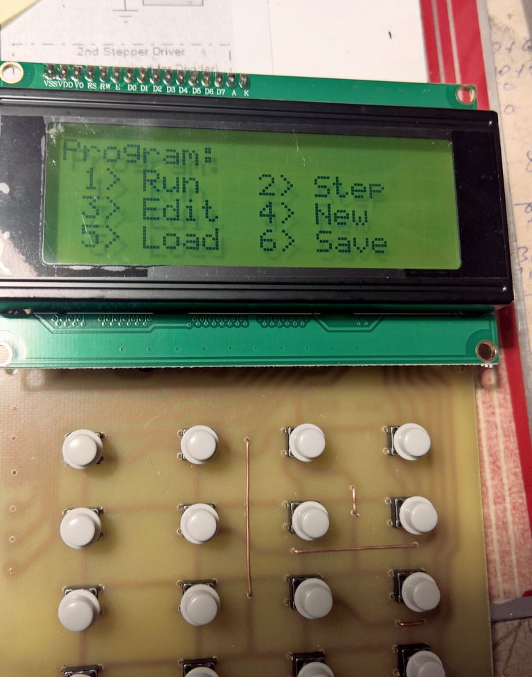

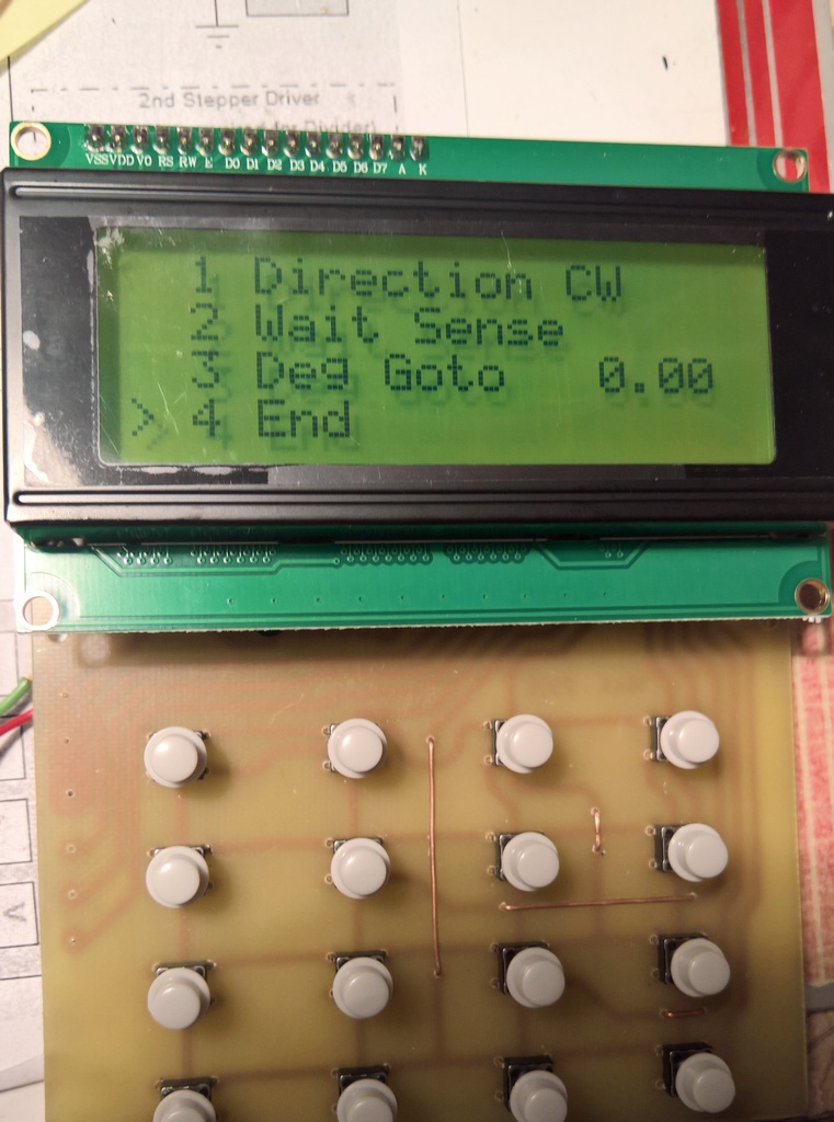

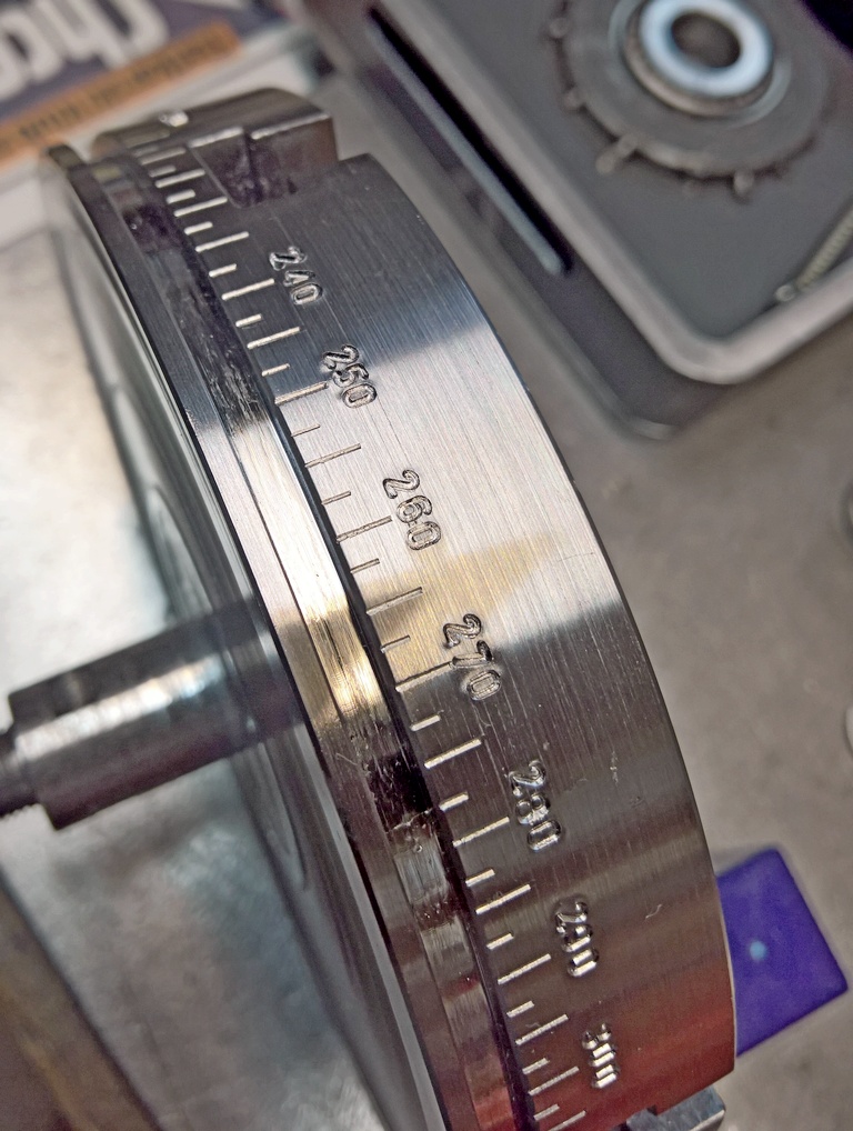

Dzisiaj "opisałem" stół i dorobiłem wskaźnik kąta. Poza tym temat zbliża się do końca. Sterownik steruje, silnik się kręci,
poczta dostarczyła procesor który już czeka na programowanie.
Dodane 1 godzina 38 minuty 11 sekundy:
Nie można edytować postu to piszę następny. Procesor zaprogramowany, i jak na razie program działa.
Parę przypadkowych zrzutów ekranów z wyświetlacza.

Na skali wybijasz cyfry? jeśli tak to robisz to ,, z ręki" czy w inny sposób aby było równo.

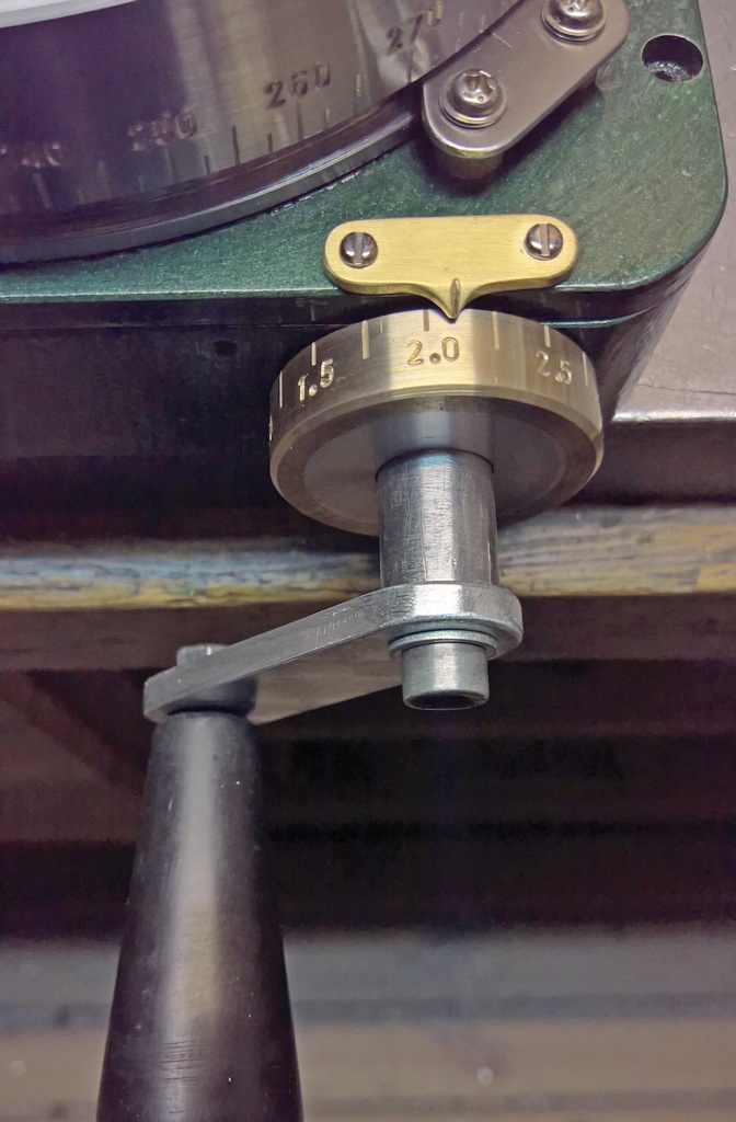

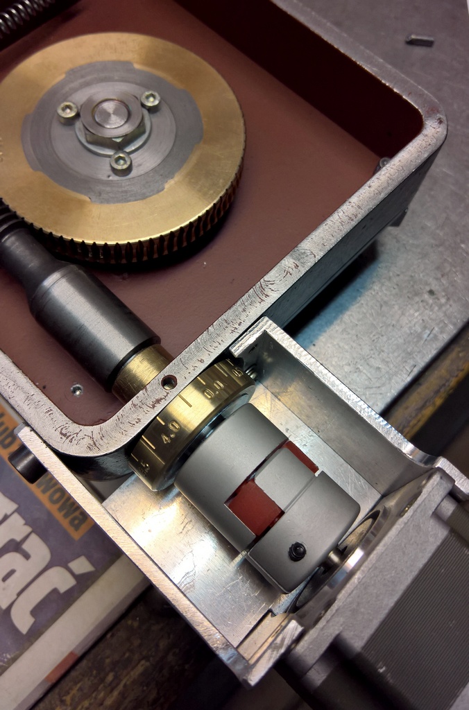

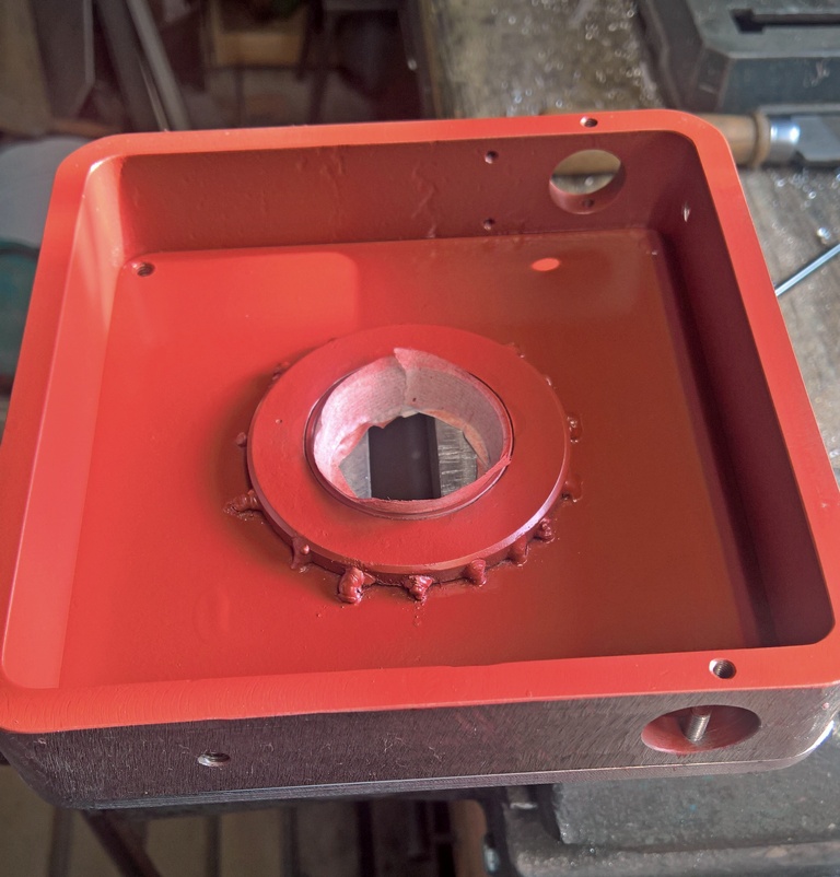

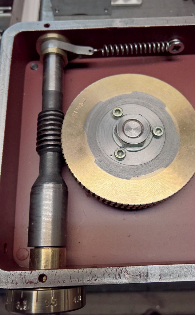

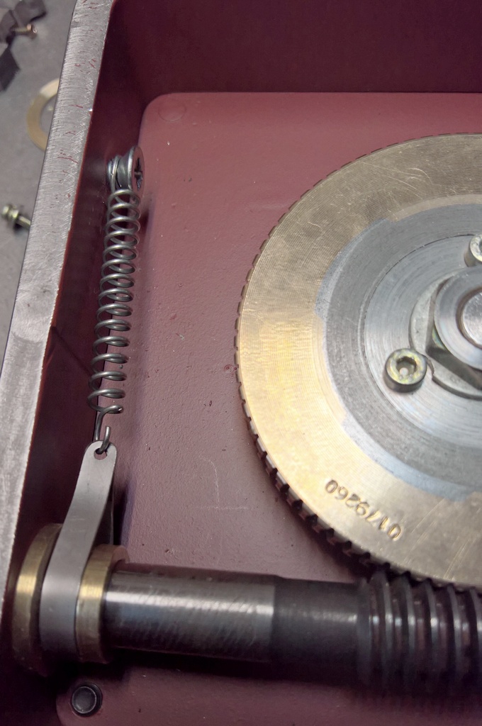

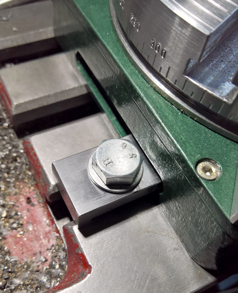

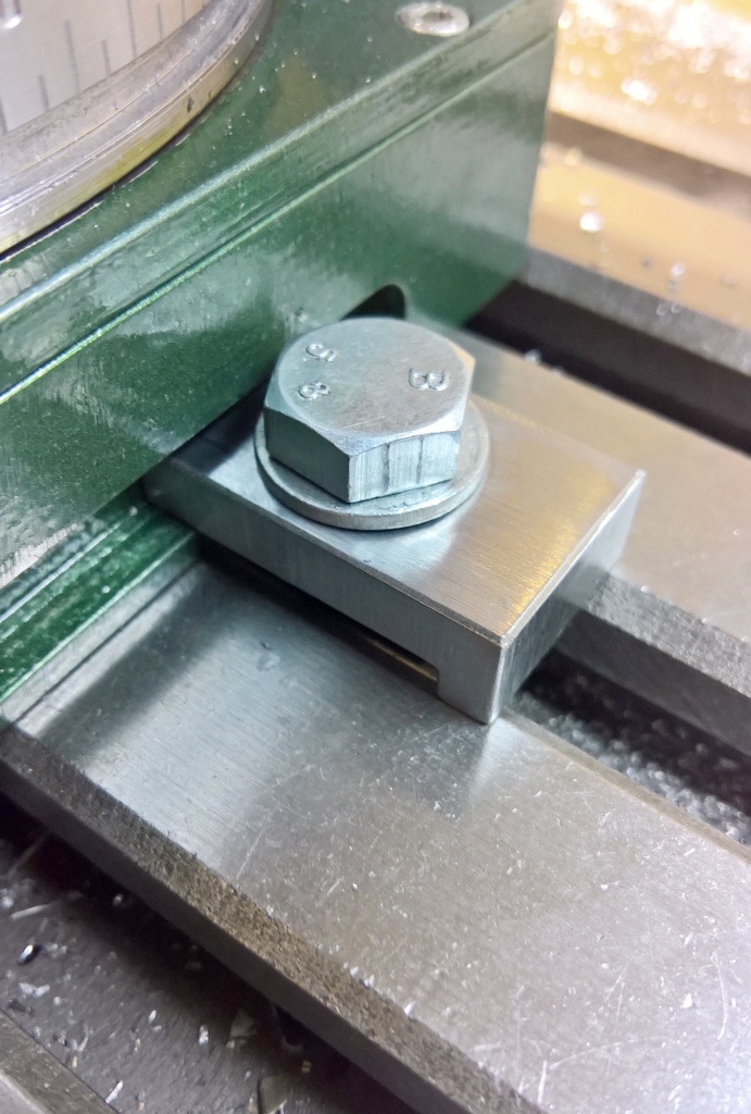

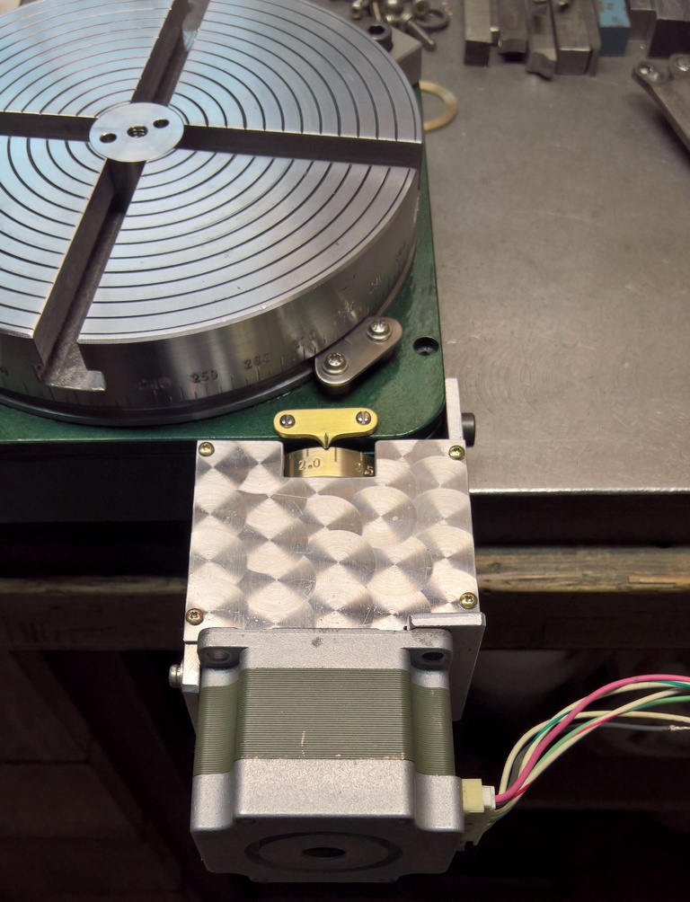

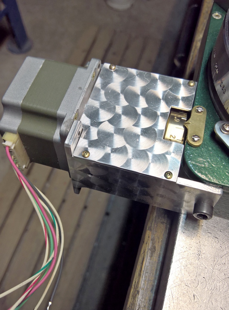

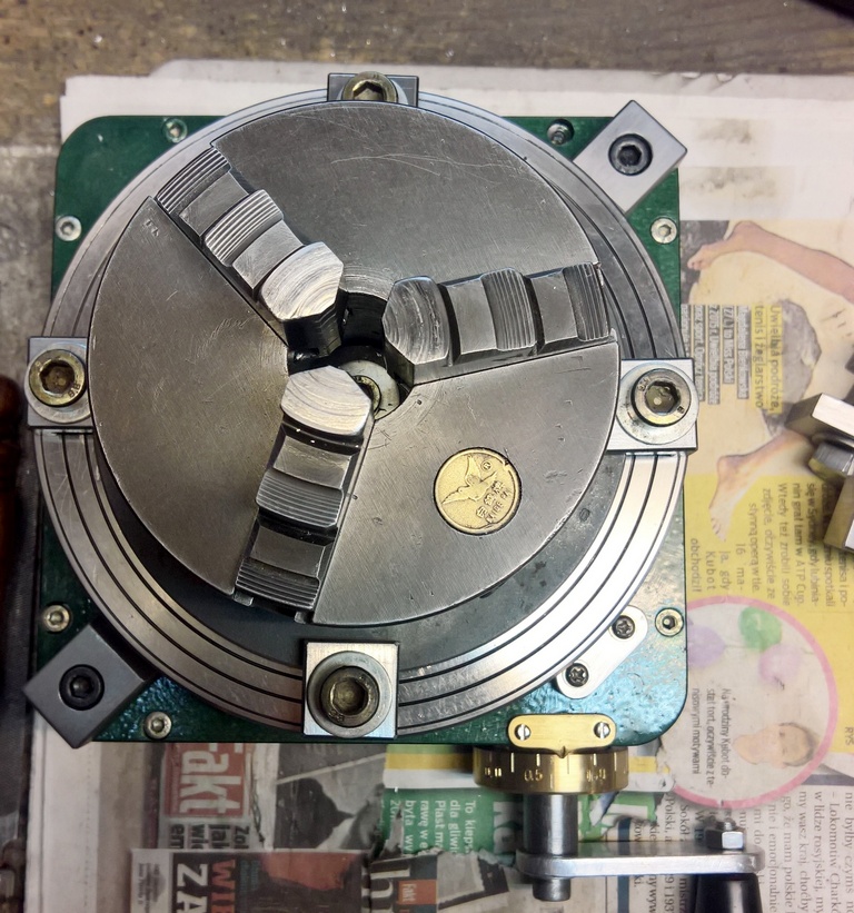

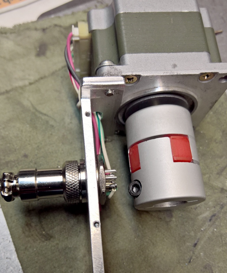

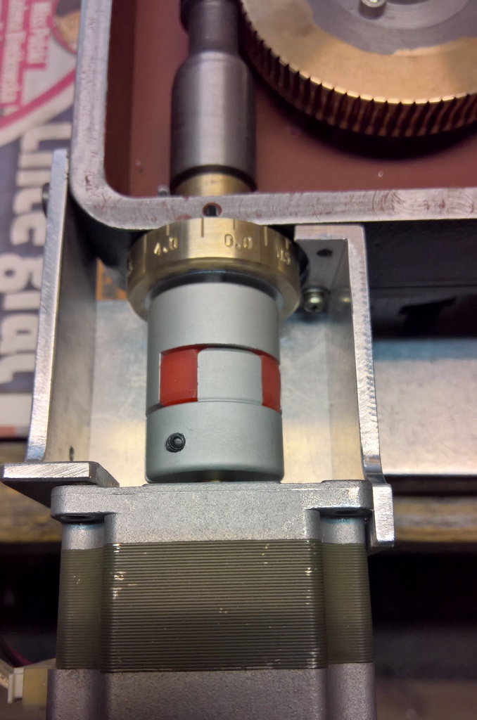

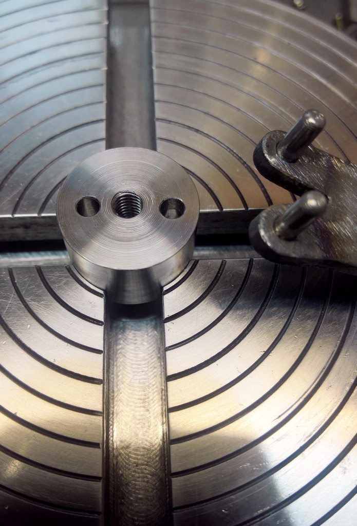

Dzisiaj pomalowałem elementy stołu i wstępnie próbnie zmontowałem. Zostało teraz rozmontować, posmarować co trzeba, i złożyć w całość. Przystosowałem stół do pracy manualnej (korbka) i za pomocą silnika krokowego ze sterowaniem.

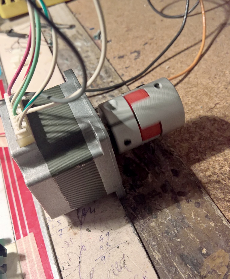

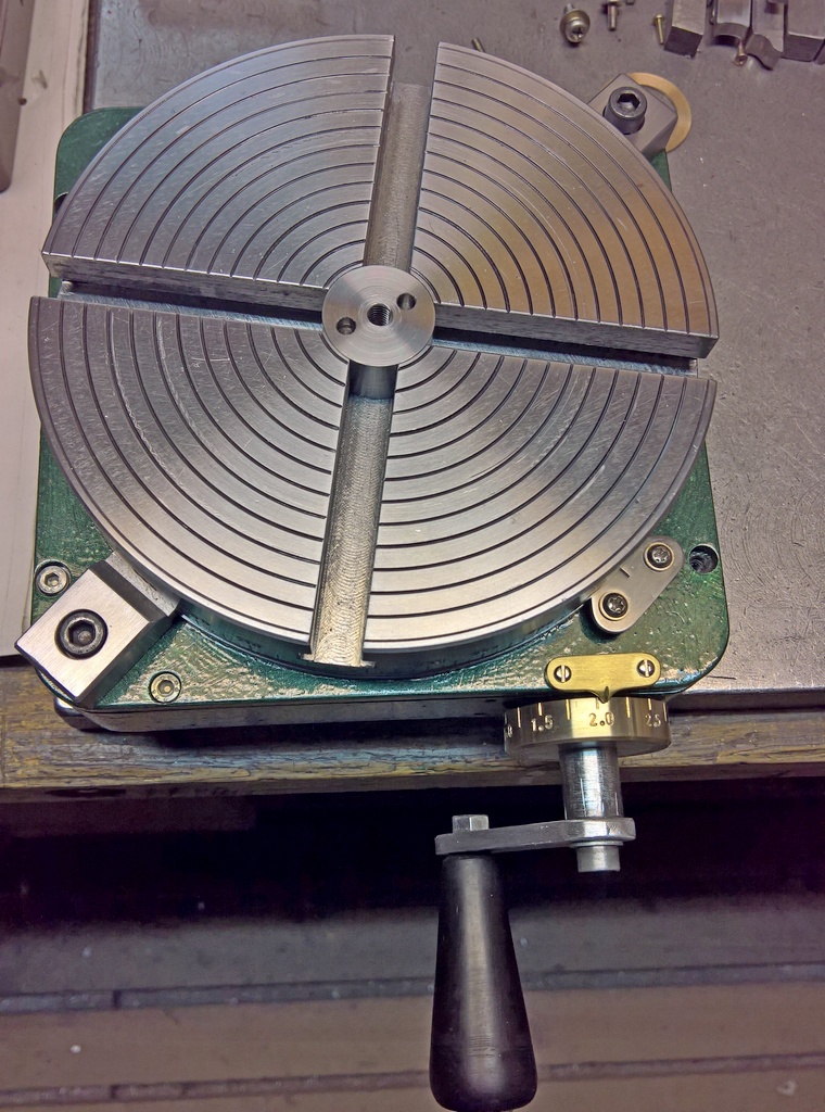

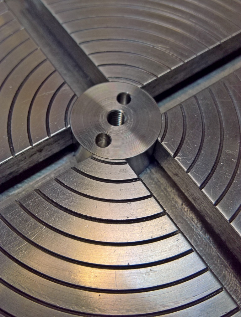

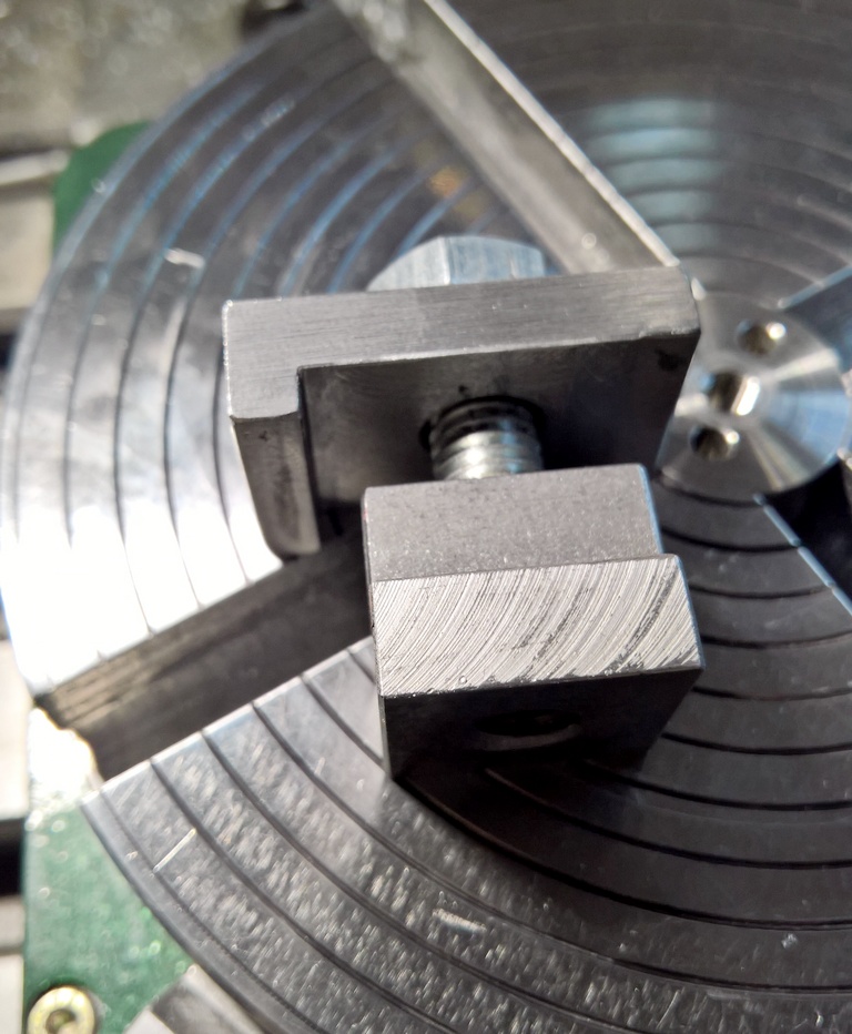

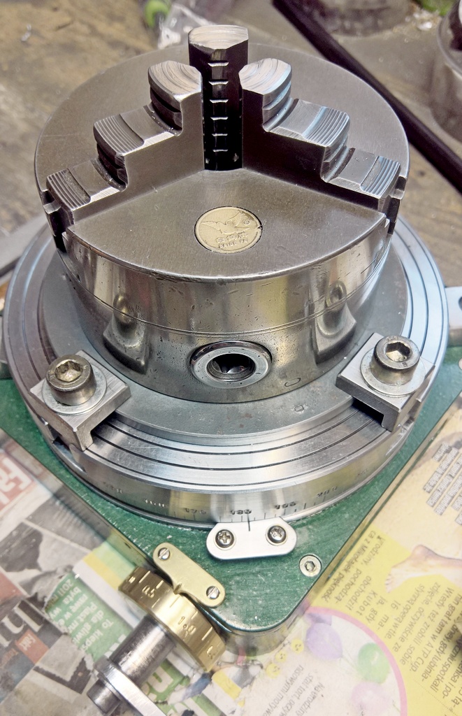

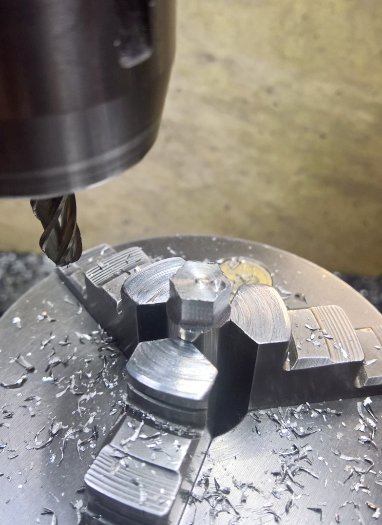

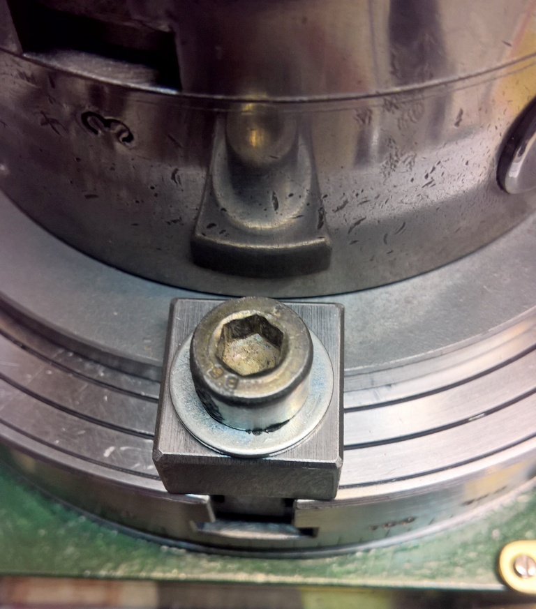

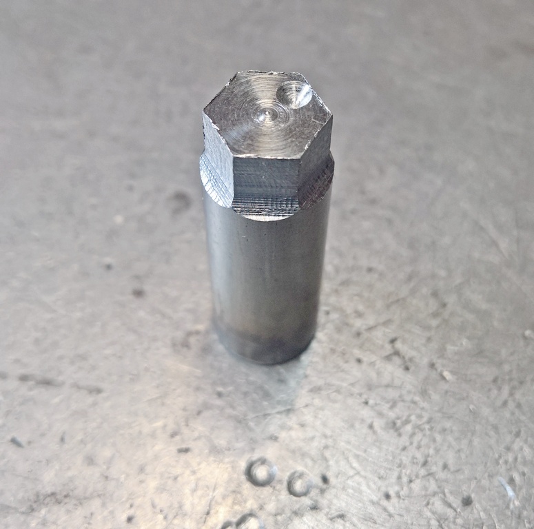

Stolik obrotowy skończony. Uzupełniony o potrzebne mocowania do stołu frezarki. Przysposobiony uchwyt tokarski z odpowiednimi mocowaniami. Zrobione pierwsze próby frezowania by sprawdzić jego przydatność i jak się zachowuje w temacie sztywności. Próby wypadły pozytywnie. Frezowałem z wałka sześciokąt. Powierzchnia nie za bardzo ładna, ale nie oto chodził. Kabelki od silnika podłączone do gniazda. Brakuje jeszcze kabla i można będzie robić próby z napędem od sinika i sterowaniem nim. W tej chwili napęd jest ręczny.
