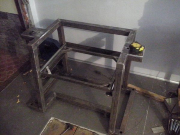

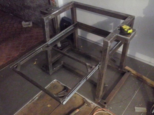

No to i ja się pochwalę. Jakiś czas temu powstał prosty stoliczek wersja 1.0. Nogi i podstawa z kształtownika 60x40 zalane betonem i prosta wanna z blachy wygięta. Na dole znajduje się trzy szufladowa komoda z płyty wiórowej. Po jakimś czasie nabrałem ochoty na zrobienie czegoś ekstra. Tak powstał stoliczek wersja 2.0 :)

A jak rozwiązałeś dopływ powietrza do wentylatora silnika? Jest tuż przy blasze?

ahabich pisze:A jak rozwiązałeś dopływ powietrza do wentylatora silnika? Jest tuż przy blasze?
Nie do końca. Blacha jest oddalona o około 3cm. Poza tym z dołu i tyłu jest prześwit. Jak zrobie foto to pokaze.
[ Dodano: 2015-10-12, 17:48 ]
Obiecana fotka. Będzie jednak dodana tak jakby płoza. W przyszłości jak będzie falownik będzie inne chłodzenie brane spod blatu.
Chłodzenie będzie się odbywać czymś takim
Udało się takze spasować blachy by już silnik nie dostawał wiórami ani chłodziwem. Wszystko jest szczelne.
