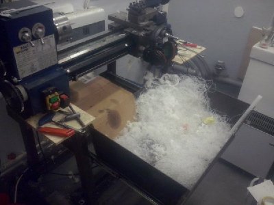

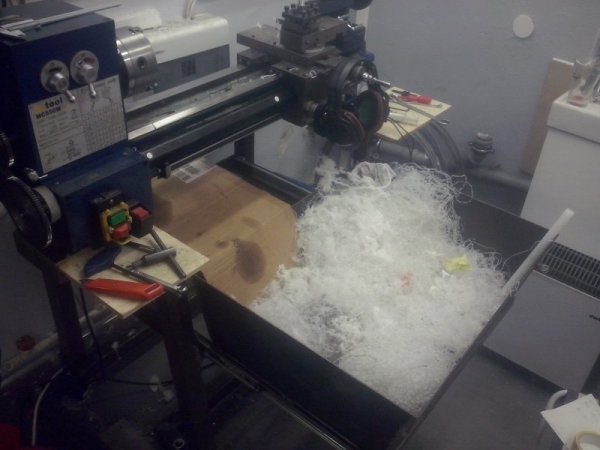

Dam jeszcze jedną radę: im większa wanna, tym wygodniej. Głownie robię w tworzywach, gdzie wiórów jest mnóstwo i nic nie ważą, zdecydowałem się na wannę wysuwaną i jest to absolutnie wygodne rozwiązanie

Post napisał: RomanJ4 » 08 sty 2016, 21:28
Wysuwana wanna jest niewątpliwie bardzo wygodna. Dlatego postulowałem podniesienie na klockach, wannę można miedzy nie wsunąć, nawet jako dodatkową na istniejącą płytką tacę.
