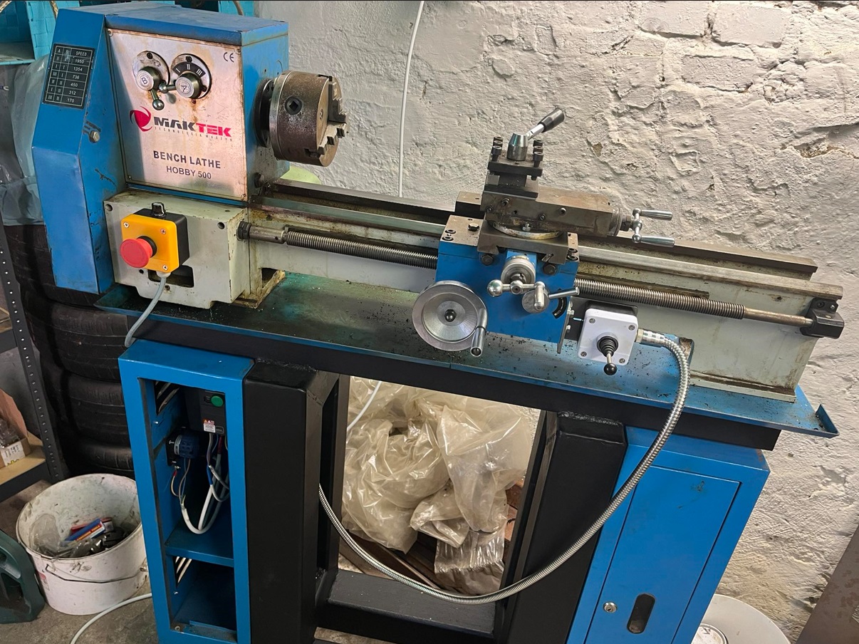

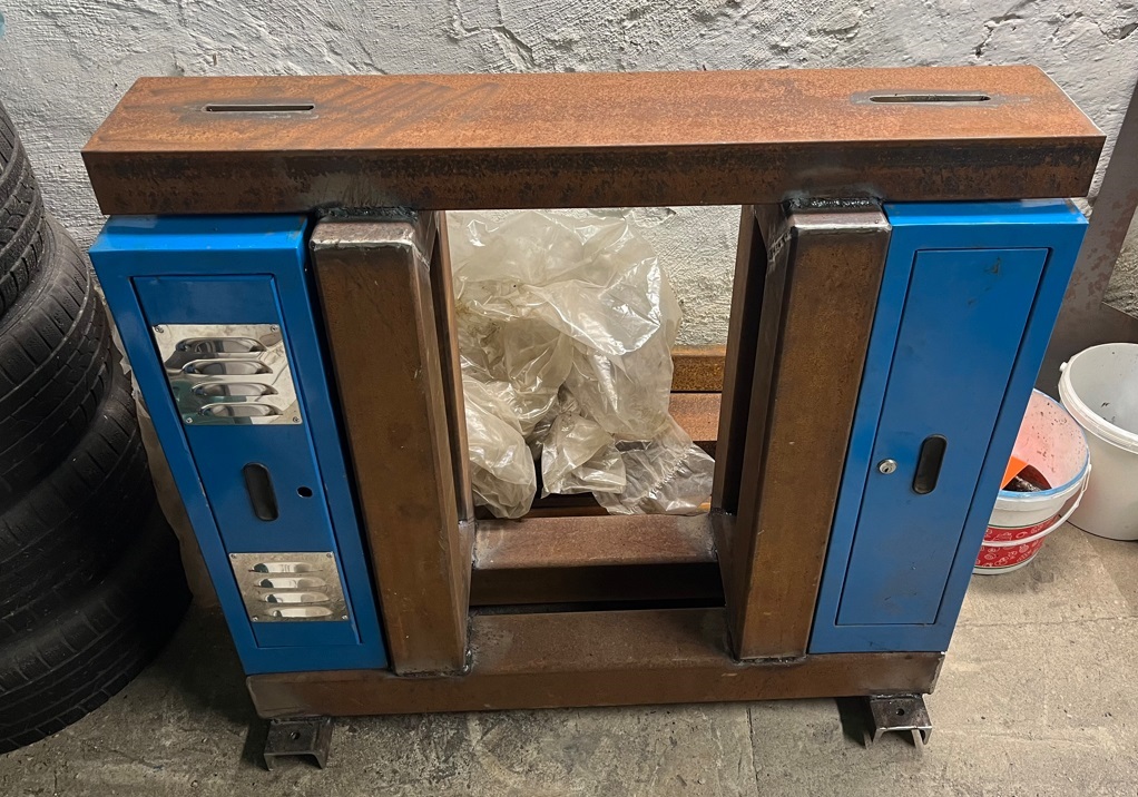

Cześć, chciałbym się pochwalić przeróbką oryginalnego stolika od tytana składającego się z dwóch szafek połączonych płytami z blachy, bo było to bardzo wiotkie rozwiązanie. Stół został zrobiony z profili 100x100x5 (akurat jedna sztanga rdzewiała na zakładzie), z ceownika 180 stanowiącego podstawę tokarki i mniejszych ceowników 70 wykorzystanych jako mocowanie stopek. Wyszło lepiej niż się spodziewałem, rama jest masywna i nieporównywalnie sztywniejsza od oryginału:

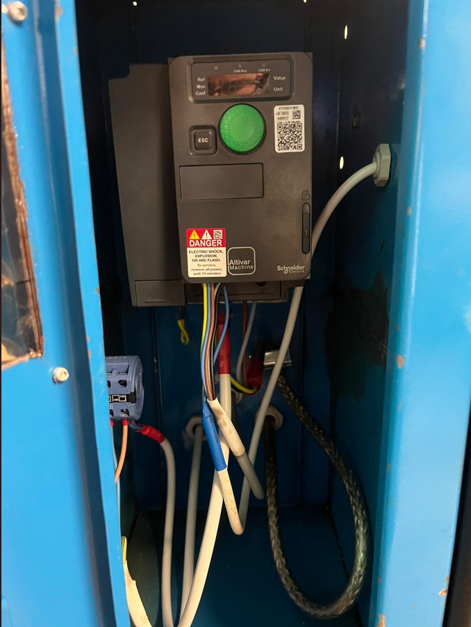

Lewą szafkę wykorzystałem do montażu falownika oraz całej instalacji elektrycznej:
Zmontowana całość prezentuje się tak:
Mam nadzieję że spodoba Wam się podobnie jak mi :D :D

Post napisał: RomanJ4 » 07 kwie 2024, 22:04
Jeśli jest stabilny, a tak wygląda, to jak najbardziej.
