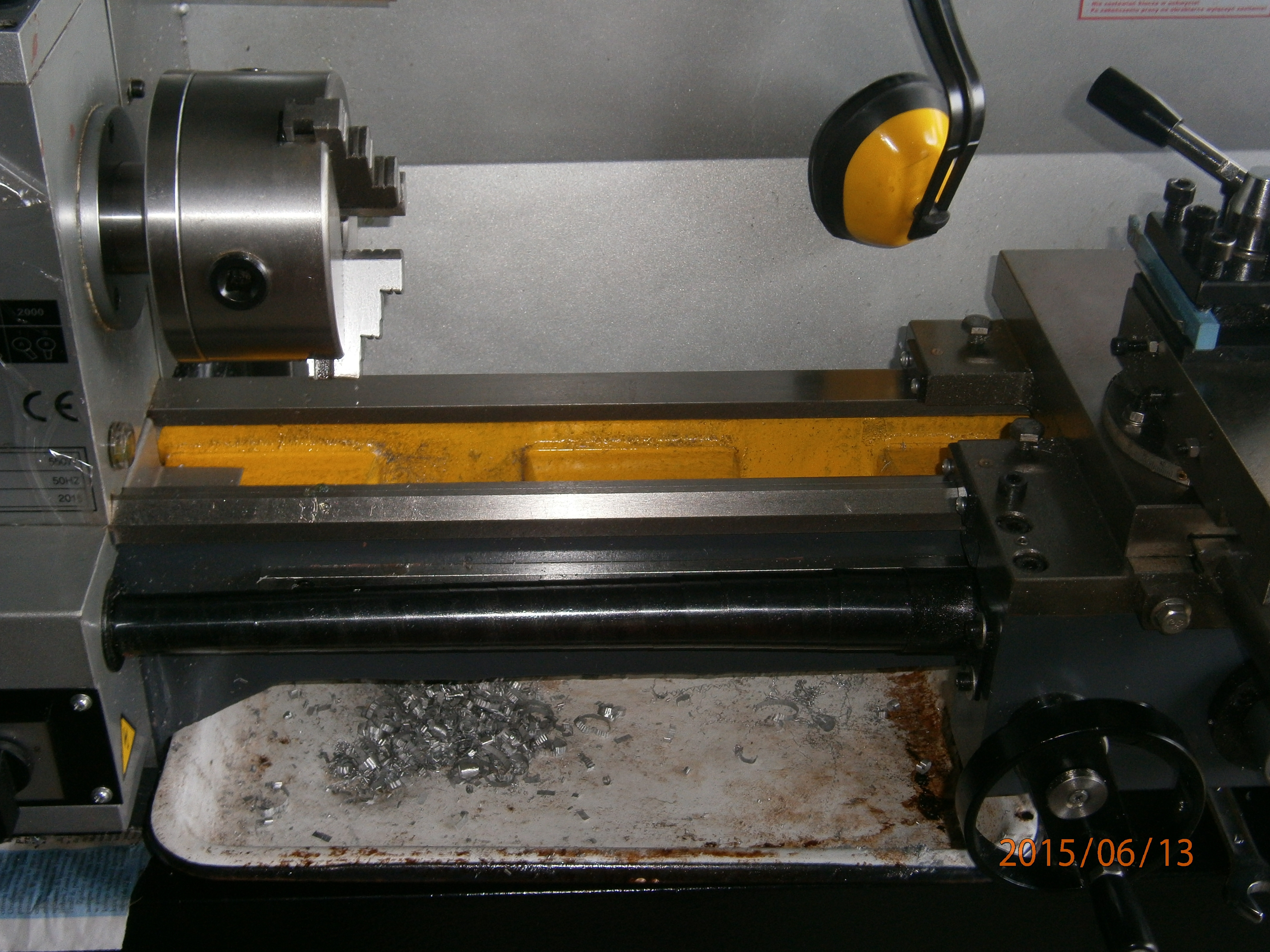

Jarek.p pisze:2a) jeśli o chłodziwie miałbym nie myśleć, czy jest potrzebna metalowa taca na wióry?
Zawsze, i to z dość dużymi rantami z 3 stron(przynajmniej 2-5cm), z przodu można mniej ze względu na czyszczenie i korby. Sam zobaczysz jak walające się wszędzie wióry mogą być upierdliwe.

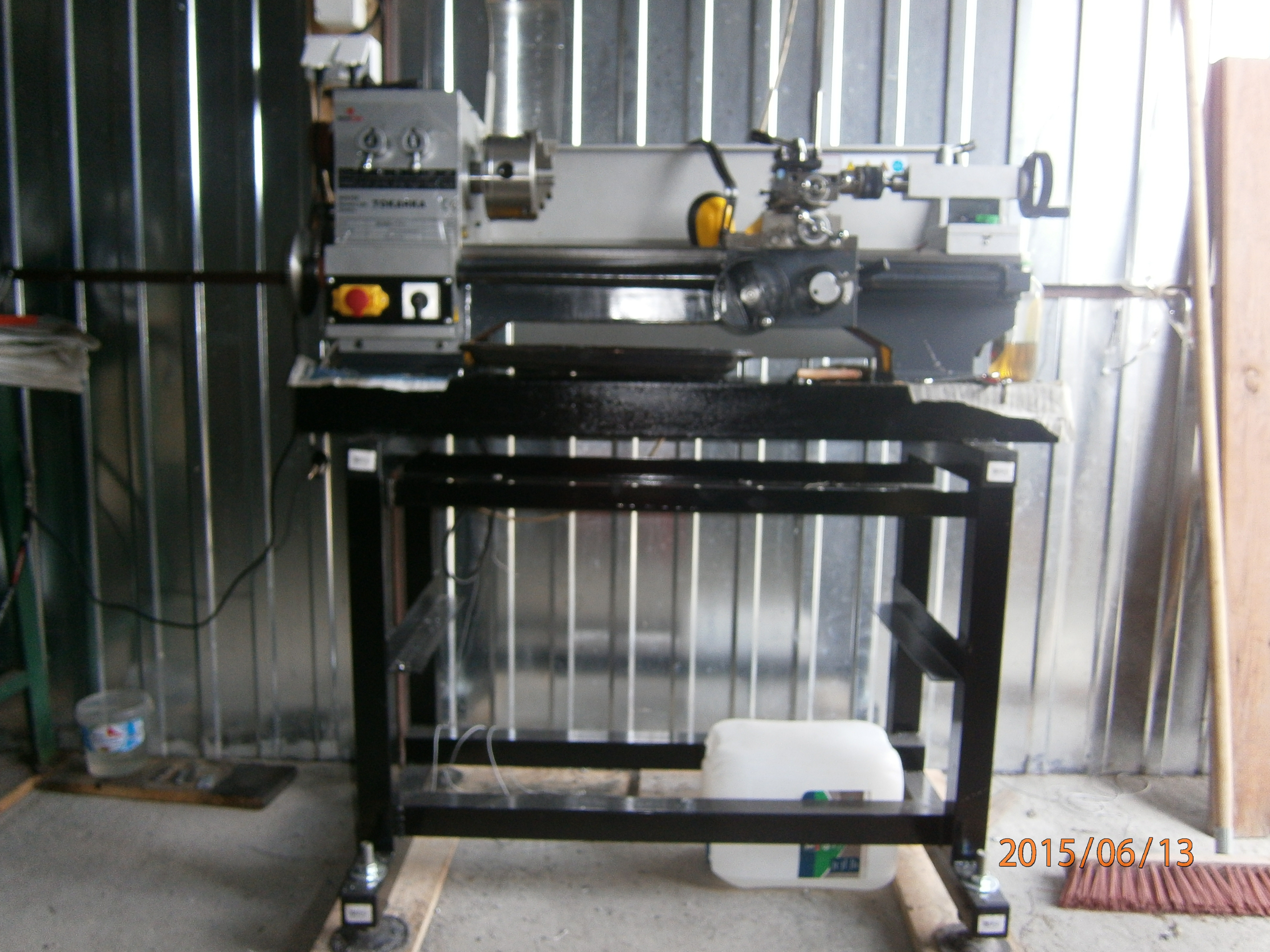

Kolega RomanJ4 ma rację. Zawsze trzeba brać pod uwagę wszystkie aspekty i możliwości w projekcie by zaoszczędzić sobie potem niepotrzebnych komplikacji. U mnie wygląda to tak: Obrazek
Też myślałem że posmaruje pędzelkiem itp. Okazało się że dwie wolne ręce przydają się często, więc układ chłodzenia też. Teraz podkładam tackę na wióry a pod tym ceownikiem na którym stoi tokarka będzie rynienka na chłodziwo - pompka od pralki już czeka na wolną chwilę by ją zaadoptować. Drewniany blat moim zdaniem odpada. Lepiej wykorzystać doświadczenie fachowców w temacie -ja tego nie zrobiłem w przypadku stolika- teraz muszę kombinować. Pozdrawiam.

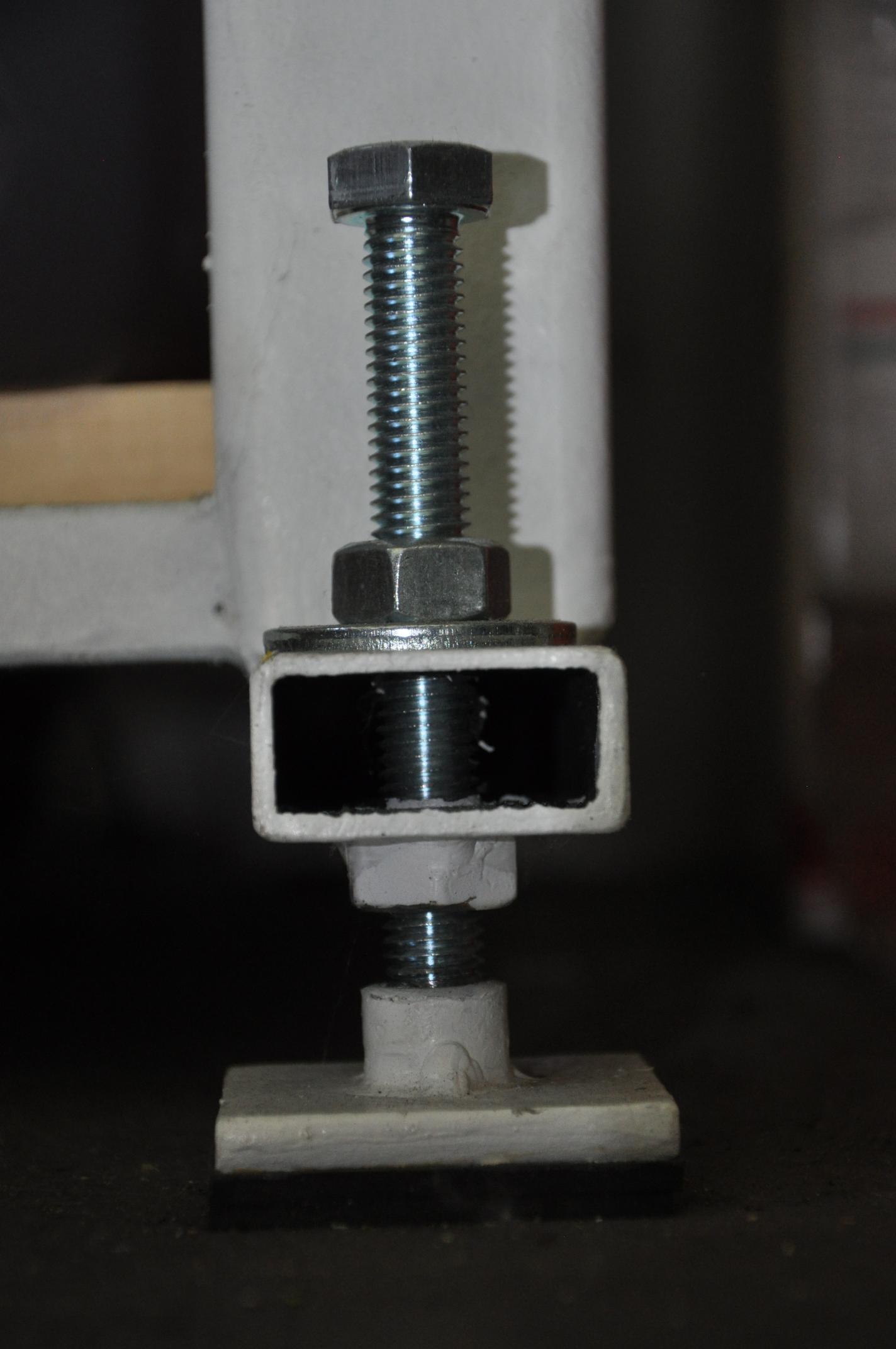

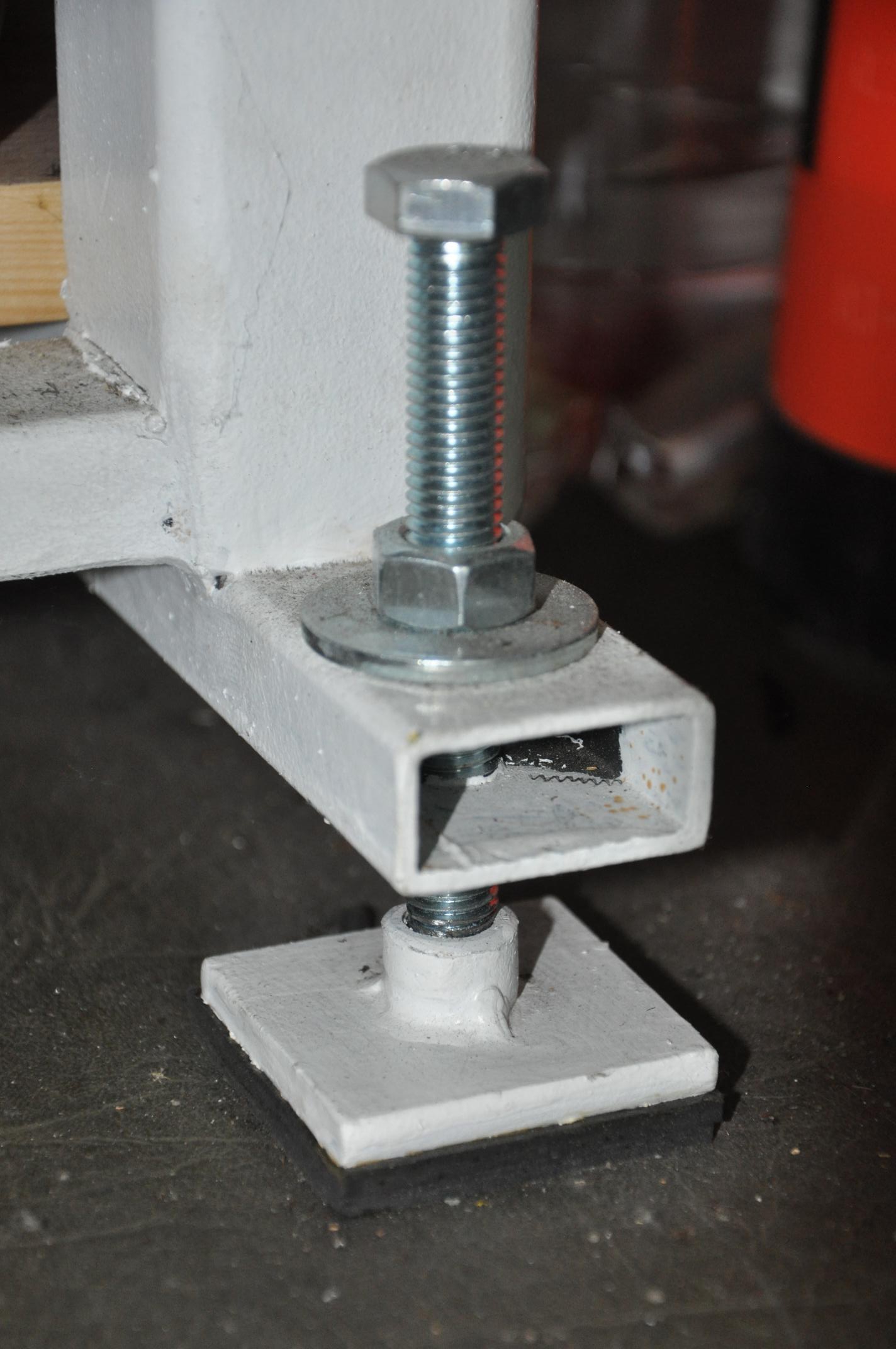

Post napisał: devgru » 16 cze 2015, 11:07
Ja to zrobiłem w ten sposób:
Śruba z 2 nakrętkami(górna -widoczna- do kontrowania, a druga przyspawana od spodu do profilu), podkładka, kawałek rurki*, płaskownik i guma.
Podstawa nie jest połączona ze śrubą. Ta musi się swobodnie obracać podczas regulacji w gnieździe zrobionym z rurki.
IMHO, regulacja jest banalna, a po zakontrowaniu górną nakrętką - pewna. Zrobienie tego to banał i zajmuje góra kilkanaście minut :)
*kupiłem bez problemu, ale gdyby nie było, to nawet grubszy płaskownik/pret kwadratowy z wywierconym otworem spełni taką samą funkcję.
