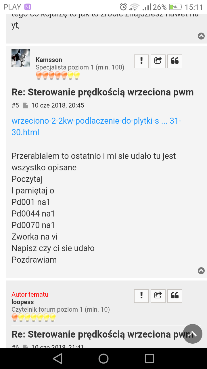

pokury, adam Fx: pisząc sterownik miałem na myśli nie sterownik LPT tylko sterownik CNC.
Macha 3 zainstalowałem ze wszystkimi zaleceniami i restartami, system Win XP 32 bit też zoptymalizowany.
Kamsson: mam trochę inny falownik niż twój, jeśli podeślesz manual do swojego to podglądnę sobie czego dotyczą twoje parametry 1,44, 70 i odnajdę odpowiedniki w swoim falowniku.
Zamówiłem odpowiednią aparaturę i konwerter PWM na analog 1-10V, wiec za parę dni coś się więcej wyjaśni.
Dziękuję Panowie za trafne sugestie.
