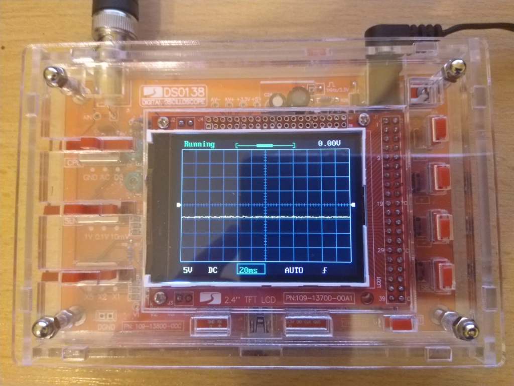

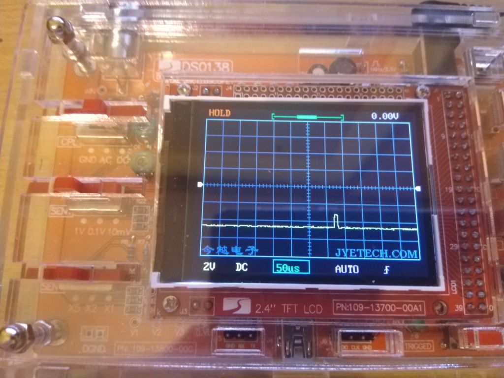

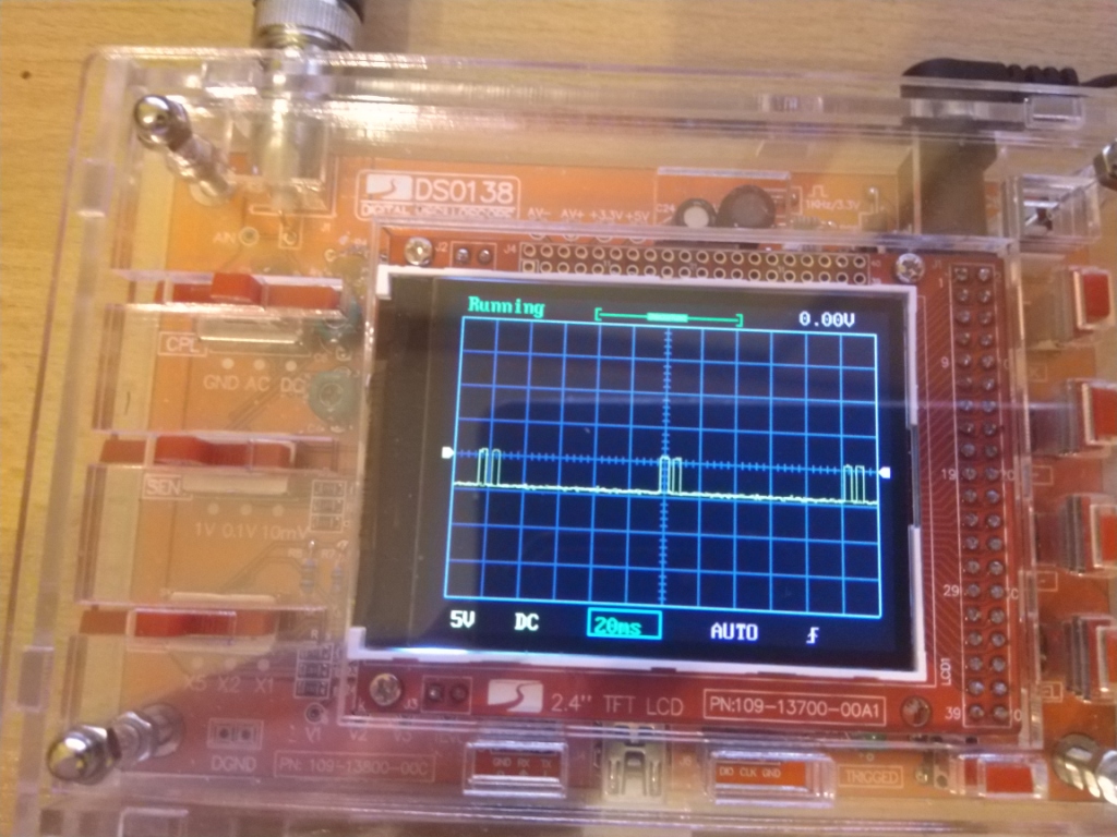

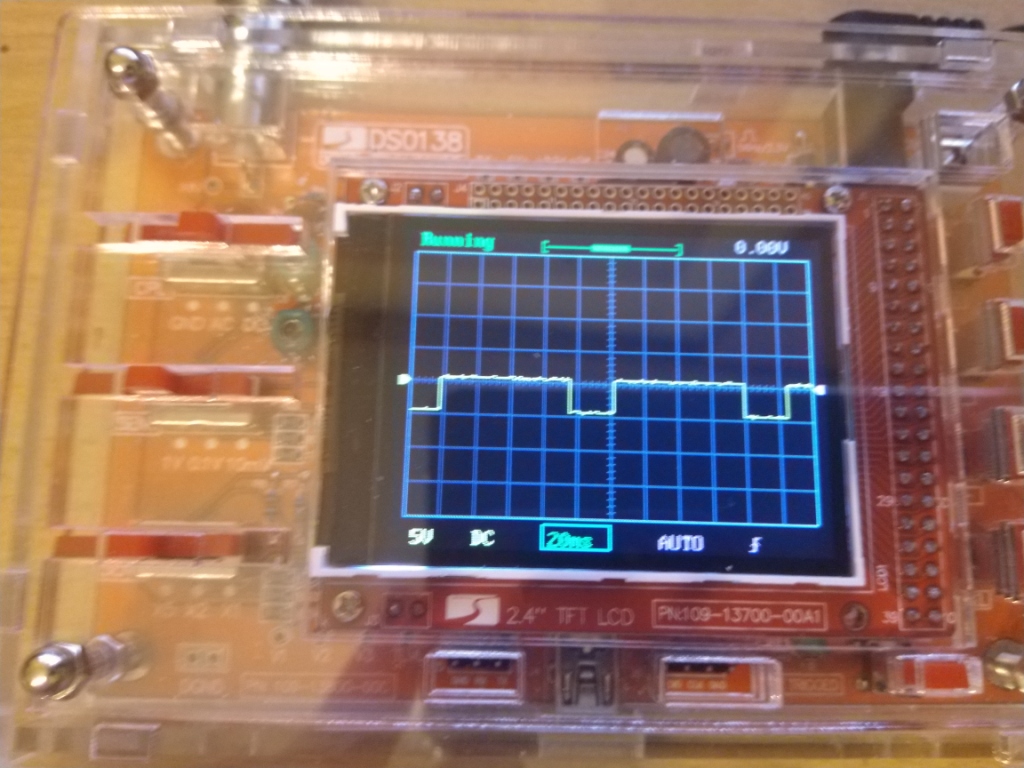

Witam. Po tygodniowej przerwie wracam do tematu.
Zakupiłem prosty oscyloskop do samodzielnego montażu.
Link: https://sklep.avt.pl/oscyloskop-cyfrowy ... ntazu.html

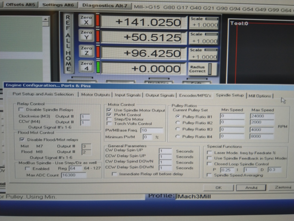

W pierwszej kolejności zdiagnozowałem port LPT czyli wyjście 16 najpierw przy ustawieniu PWM:

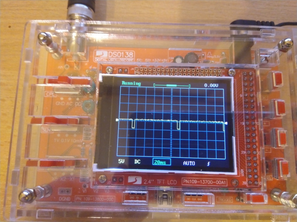

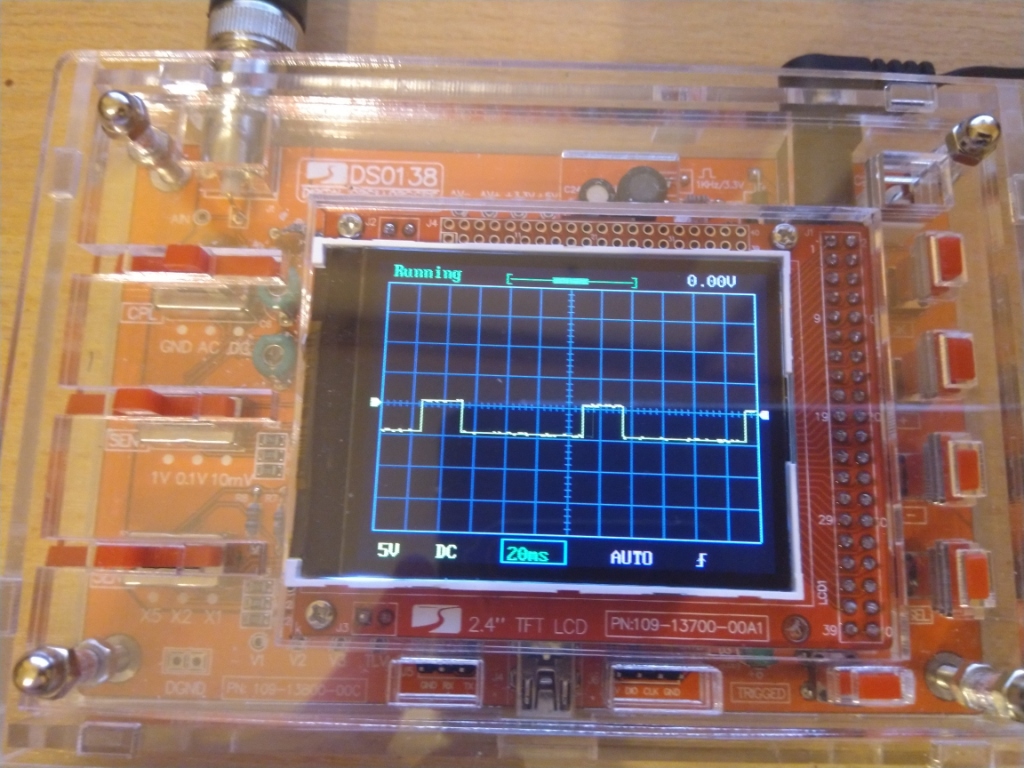

Odczyty mają sens: ustawienie obrotów kolejno dla 0, 1000, 6000, 12000, 18000 i 23000 RPM:
Zdjęcia z oscyloskopu pokazujące stopień wypełnienia sygnału:
Sygnały wypełnienia "mniej wiecej" zgadzają się z ustawieniami czyli 12000 RPM (50% zakresu) daje z wyglądu 50% wypełnienia (podobnie dla innych ustawien). W tym przypadku nie mam zastrzeżeń do portu LPT.

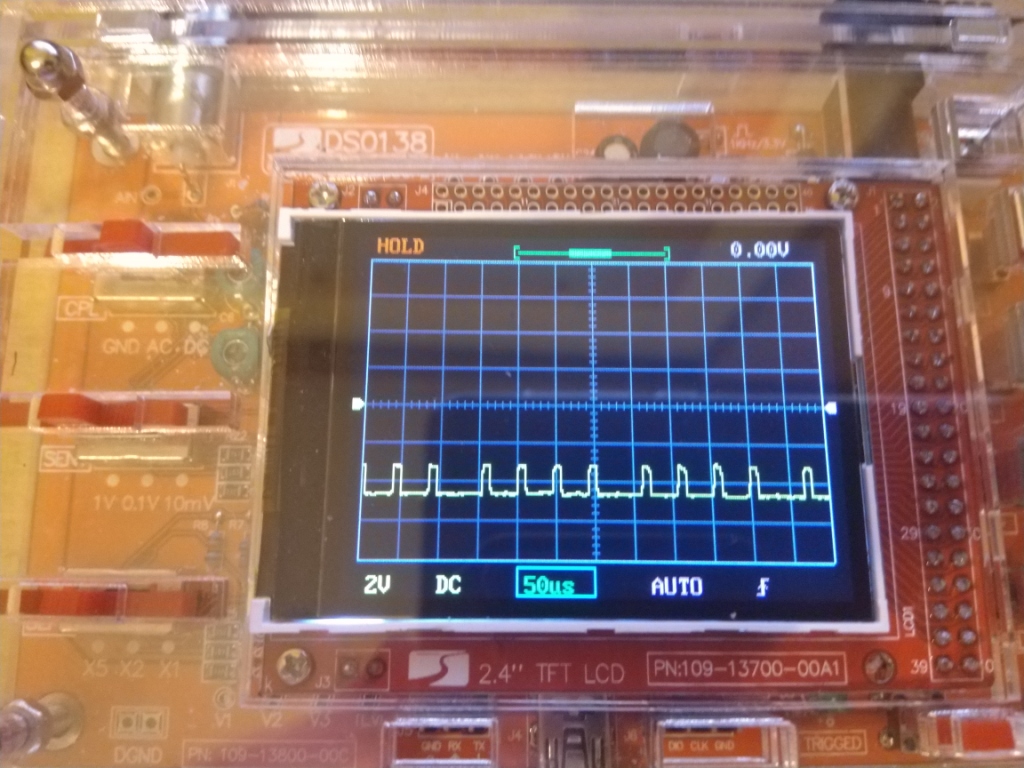

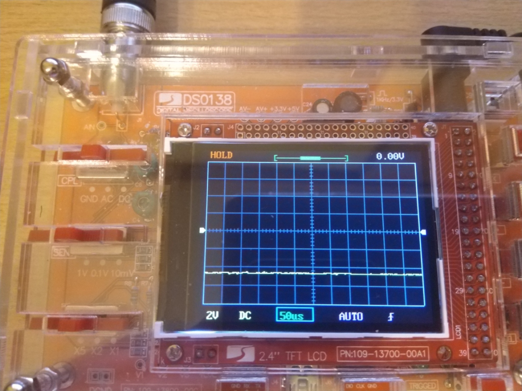

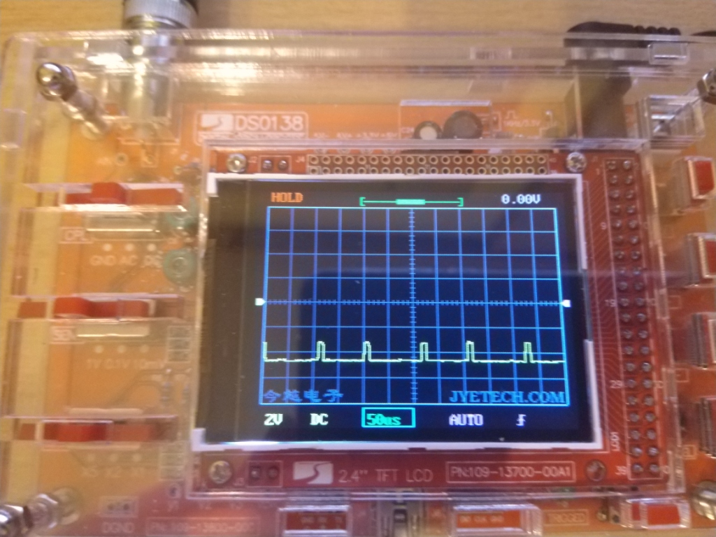

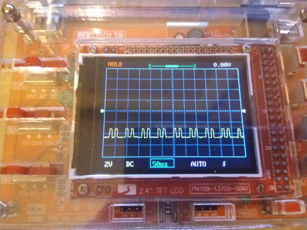

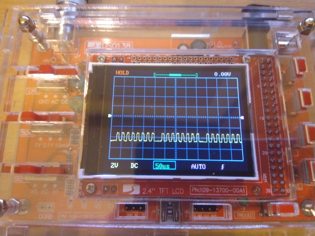

W kolejnym kroku sprawdziłem wyjście 16 portu LPT przy ustawieniu Macha na "STep/Dir" czyli częstotliwość. Odczyty z oscyloskopu mniej więcej zgadzały się z ustawieniami: jednakże dla 18000 i 24000 były pewne "rozbieżności" w pikach na oscyloskopie.
Dla 0 RPM:
Dla 1000 RPM:
Dla 6000 RPM:
Dla 12000 RPM:
Dla 18000 RPM: pierwsze rozbieżności - odstępy pomiędzy pikami nie są takie same
Dla 24000 RPM: to samo - nie równe odstępy między pikami.
Po podłączeniu sterowania "Step/Dir (czestotliwość) na sterownik ProfiCNC i podpięciu do falownika z wrzecionem były te same objawy falowania obrotów jak poprzednio opisywałem.
Sterownik ProfiCNC wg producenta ma wbudowany konwerter czestotliwość na PWM 0-10V jednak wykonując pomiary napięcia na wyjściu uzyskałem bardzo nieliniową zależność (tak jak też opisałem w poprzednim poście). Po podpięciu tegoż prostego oscyloskopu aby dowiedzieć się o stopniu wypełnienia sygnału, nic nie uzyskałem z pomiarów, nawet przy różnych zakresach próbkowania - jakieś przypadkowe piki które nijak się mają do tych które podawał port LPT przy ustawieniu w machu sterowania PWM.
Ogólny wniosek (mogę też się mylić), ten konwerter F>PWM na sterowniku ProfiCNC to jakaś chyba techniczna pomyłka, albo to jakaś niedoróbka albo bardzo czułe na "zakłócenia".
Zastanawiam się jeszcze nad jedną przyczyną, mianowicie te nierównomierne picki z oscyloskopu dla 18000 i 24000 (obrazki powyżej) czy przypadkiem nie są powodem tych falowań i ogólnie błędnego działania tego konwertera F>PWM . Czy ktoś z użytkowników robił pomiary LPT przy sterowaniu z LinuxCNC ?

PWM bardzo ładny. Zbuduj sobie układ całkujący i mierz na wyjściu napięcie. Powinno być ok. Potem podłącz to do falownika.

Hej.
Jak widzisz - oscyloskop ( jaki by nie był ) to " potęga " !
Popatrz dokładnie - nierównomierności widać już przy niskich obrotach- 6k.
Może to taka " uroda " macha ?
Podejrzewam że i z macha idzie to co idzie i konwerter na płytce pracuje jak pracuje .
Całość składa się na efekt taki jaki jest.
Może ktoś z linuchem się wypowie.
pzd.
dodając.
Ładny ? - takie paczki impulsów są ok ?
No - nie wiem.
Ale skoro ładny to ładny.
pzd.

Faktycznie na jednej fotce jest jakiś podwójny impuls. Nie zauważyłem. Ale to po całkowaniu nie ma wielkiego znaczenia. Ważne, żeby przy jednym ustawieniu prędkości sygnał był stabilny a nie ładnie wyglądał. Całkować i mierzyć. To najlepszy sprawdzian.
I jeszcze jedno. Jak sobie Mach nie radzi z niskim wypełnieniem PWM to można przesunąć zakres regulacji w falowniku.

Aaa ! to ja myślałem o tej drugiej serii fotek.
No i pytanie - jak na tej płytce układ całkuje ?
Ciekawe jak wygląda przebieg po optoizolacji - o ile jest ?

Tak tak, chodzi o tę 2 serię fotek (to częstotliwości z LPT komputera).
Jak ten układ na płytce całkuje- nie mam najmniejszego pojęcia, od producenta coś się dowiadywać to strata czasu.
Optoizolacja podobno jest ale jaki ma wpływ to nie wiem.
Zastanawiam się czy to nie jest "urok" Macha, bo zauważyłem że ma swoje "widzimisie" czyli różnie działa w zależności od włączenia komputera.
Kolejnym krokiem to będzie zainstalowanie Linux CNC i próba diagnostyki tymi samymi narzędziami, wrzuce wyniki za parę dni..
Jaką wersję linuxaCNC polecacie? (stabilność i współpraca z LPT).

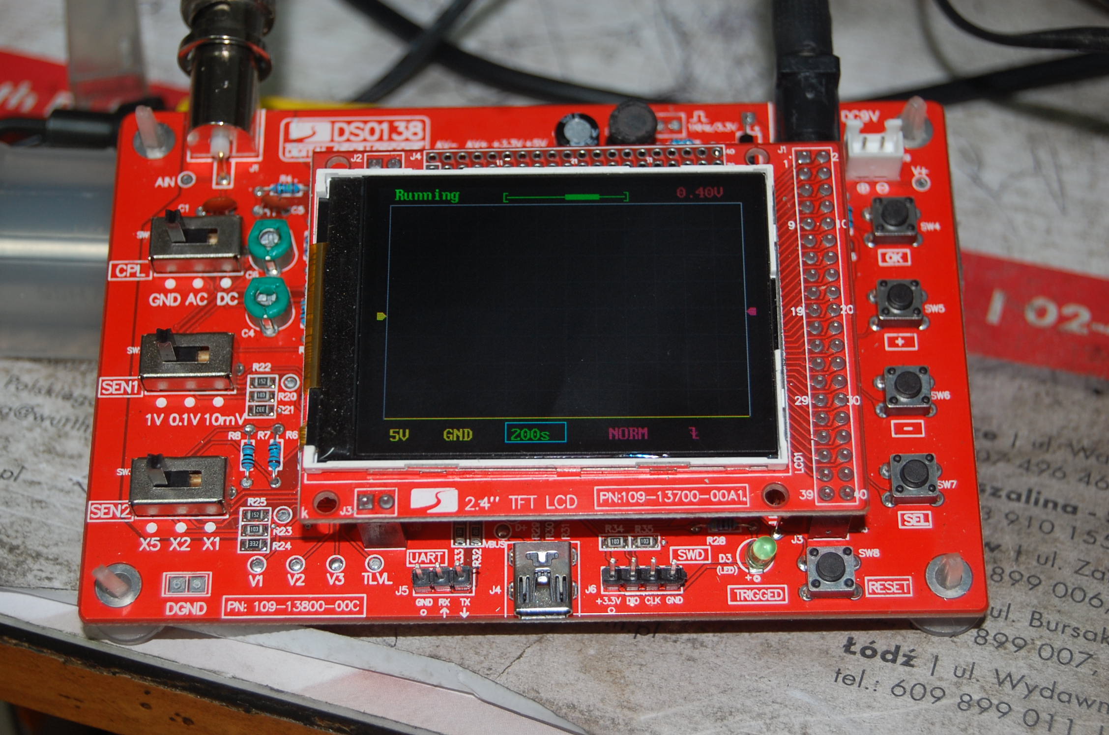

Szkoda, że tylko przez chwilę :) Parę pomiarów zrobiłem na drutówce i zniknęła ta najważniejsza linia :)
Startuje i resetuje się normalnie tylko nic nie pokazuje. To się naprawia czy wyrzuca ?

A podałeś sygnał z sondy 1 : 10 czy bezpośrednio ?
Jak bezpośrednio to raczej - kaplica.
Ten oscyl może dostać bezpośrednio max. 50 v .
A coś mi się wydaje że tam jest więcej.

Można naprawiać. Firmware jest dostępne: https://jyetech.com/firmware-dso-138/ , nowy chip STM32f103c8t6 to jakieś 2 dolary, wymiana z hotairem to 10 minut
edit: sprawdziłem obecne ceny i 2 dolary to były rok temu a teraz jest z 12 https://jlcpcb.com/parts/componentSearc ... 32f103c8t6
