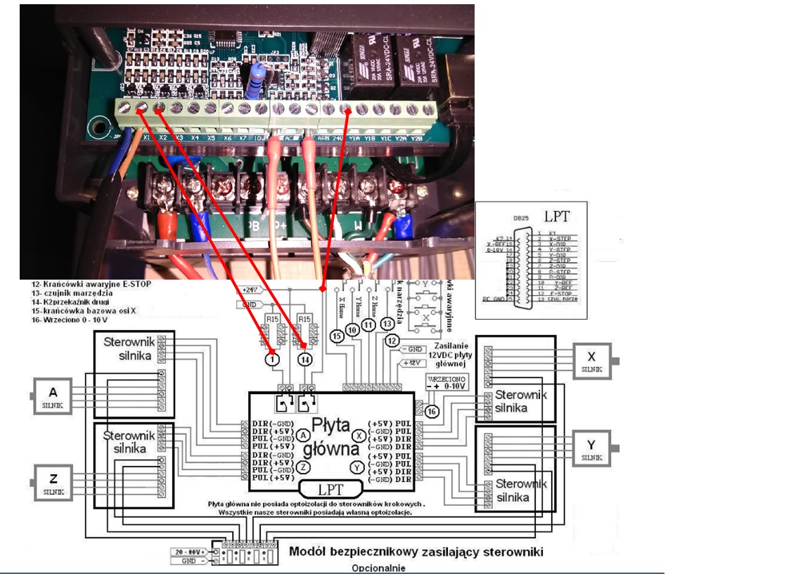

Systematyka to podstawa. Zrobiłem parę pomiarów ale nie mogłem uzyskać jakichkolwiek wartości.
Dlatego przyglądnąłem się schematowi i doszedłem do wniosku że to totalnie źle podpinam.
Zacznę od przekaźników 1 i 14. Na schemacie, który krąży po forach jasno widać że przekaźniki powinny mieć zasilanie +24V a na drugą nóżkę powinien być wpięty sygnał z falownika ( 1 lub 14 wg Macha3) - i ustawienie na falowniku dotyczące tego , co się chce zrobić z tym sygnałem (start, stop, odwrotne obroty itd). Ja tak rozumiem ten schemat, jeśli się mylę to poprawcie mnie.
Na zdjęciu przedstawiam propozycję jak to teraz podpiąć. Mianowicie źródło napięcia +24V będzie pochodzić z falownika, bo przecież falownik ma takie wyjście. Drugie podpięcie z przekaźników K1 i K2 będzie odpowiednio wpięte w X1 i X2 na falowniku....
Elektronicy i eksperci na forum, co o tym sądzicie ? Czy dobrze rozumuję ? Z góry mówię, że nie jestem elektrykiem tylko mechanikiem (MES i CFD)

Coś tam raczej nie gra Wróćmy do tej systematyki i powiedz mi czy mash wypluwa sygnały na port LPT jeżeli dajesz polecenie Załącz Wrzeciono czyli na przykład M3?
Do samych przekaźników jeszcze dojdziemy nie wiem czego dotyczy ten schemat jak jesteś w stanie to wrzuć wyraźne zdjęcie tego twojego schematu bo teraz połączyłeś ze zdjęciem falownika i zasłania całą górę więc schemat jest wycięty z kontekstu Najlepiej jakbyś pokazał schemat nie który krąży gdzieś po polu tylko schemat który dostałeś w instrukcji razem z płytą
W żadnym wypadku nie podawaj zewnętrznego napięcia na szynę falownika
Wrzuć też zdjęcie całej płytki i zdjęcie miejsca przekaźniki i wtyczki od tych przekaźników
Czyli tak jak pisałem wcześniej najprościej wetknij diodę PIN LPT odpowiedzialny za włączenie wrzeciona drugą nóżkę Zetknij do masy Jak załączyć m3 dioda ma świecić/ gasnąć Jeżeli nie świeci na razie zostajemy przy samym machu dopóki to nie rozwiążesz problemu to nie idziemy dalej

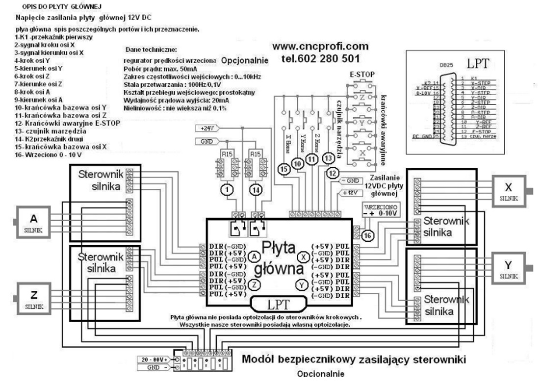

Tak wiem, systematyka kuleje. Zrobienie pomiaru na żeńskiej wtyczce LPT to nie taka łatwa sprawa :) Moje końcówki z miernika raczej się do tego nie nadają. Poniżej pełny schemat płyty sterującej na której jest też opis LPT.
I moje trywialne pewnie pytanie: badając LPT diodą, czy mam przykładać końcówki diody do pinów 1 i 25 na LPT ? lub 14 i 25 ?
1- to przekaźnik K1
14 - to przekaźnik K2
25 - PC GND

Jest ok, potrafię już z poziomu Mach3 włączyć i wyłączyć wrzeciono. Okazało się że na schmacie płyty CNCprofi jest błąd, przekaźniki powinny być ponumerowane odwrotnie. Czyli 1 jako 14 a 14 jako 1. Nadal walczę ze zadawaniem obrotów, pin 16 na płycie CNCprofi nie wykazuje zadnej wartości napięć, chyba że jest inny błąd w schemacie i nie jest to pin 16 tylko inny, pozostaje metoda prób i błędów...

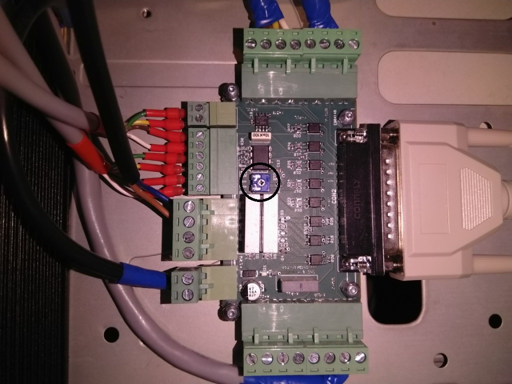

Inna sprawa, na płycie jest wlutowany potencjometr, czy ktoś wie do czego służy ?

Wygląda na to że tym potencjometrem powinno dać się regulować napięcie do falownika 0 - 10 v.
Odepnij falownik i sprawdź miernikiem czy coś się zmienia na wyjściu " 16 " - zgodnie ze schematem.

No niestety nic się nie zmienia. Potencjometr ma zaledwie pół obrotu w lewo i prawo.. Na wyjściu "16" nic się nie zmieniło...
