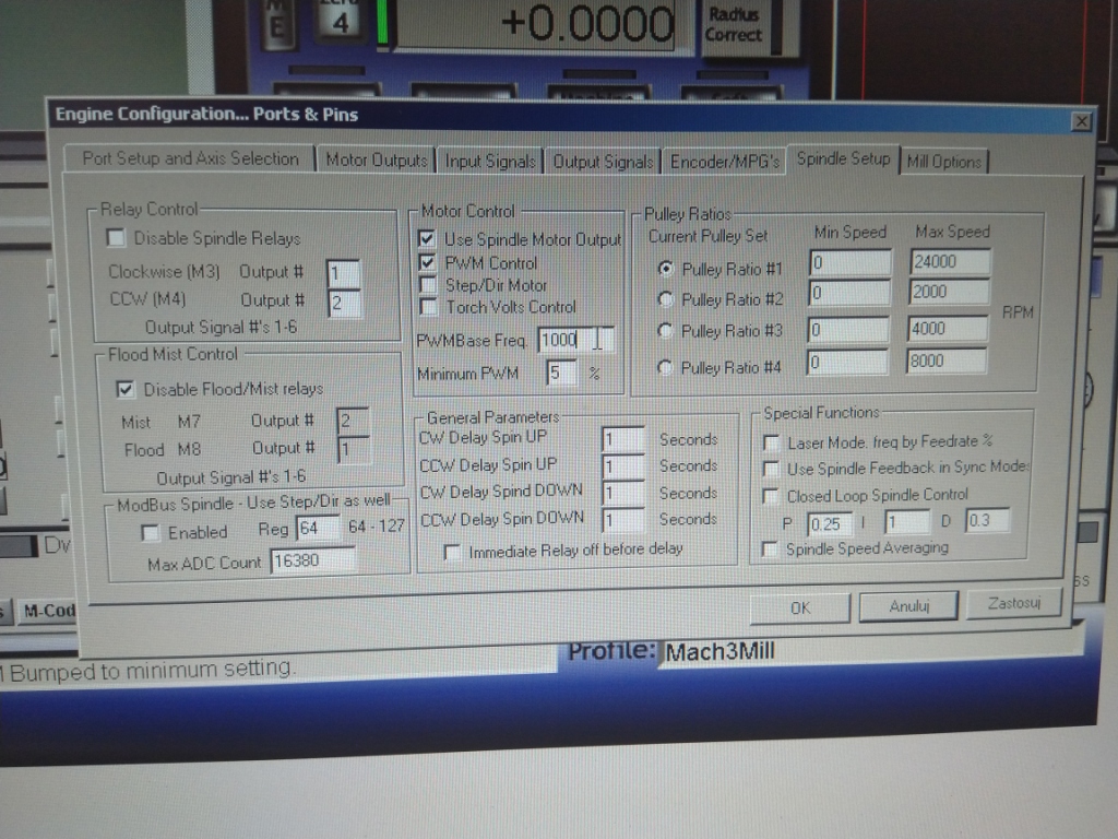

Witam. Kolejne kroki w ustawianiu wrzeciono-falownik-Mach3.
Zmieniłem opcje w Mach3 dla spindle na sterowanie PWM i ustawiłem "PWMbase freq" na 1000, ale przy tym ustawieniu wrzeciono rozkręca się tylko do 2394 [RPM] a napięcie na pinie 16 jest 1.08 [V]. Próbowałem robić kalibrację obrotów wg materiałów EBMia ale nie zmieniło się nic za wiele.
Maksymalna wartość PWMbase freq jaką mach3 przyjmuje to 4166.666 - pytanie, dlaczego?, czy to jakieś zabezpieczenie ?
Czy można to jakoś sprawnie skalibrować? Czy jest możliwe ręczne zmodyfikowanie pliku profilu macha 3 .xml tak aby recznie wpisać zakresy ?
Odnośnie L i H na LPT pin 16, dzwoniłem w tej sprawie do Profi CNC i odpowiedzieli mi ze zdziwieniem że cokolwiek udało mi się tam zmierzyć, twierdzili że LPT pin 16 to powinno się mierzyć oscyloskopem parametr czestotliwości.
NIe sądzę aby płytka była padnięta. Wysłałem im swój plik konfiguracyjny, mają odesłać zmodyfikowany i ustawiony pod Mach3, jak otrzymam będę porównywał ustawienia. Jak na razie udało mi się wycisnąć z płytki 3.95[V] na pini16 przy ustawieniu "PWMbase freq" na 4166 Hz

Sprawdziłem jeszcze raz pusty wypięty LPT i dla ostawień: PWM control oraz PWM base freq = 1000 Hz uzyskałem pomiary:
0 RPM 0.06V
6000 R|PM - 1.38 V
12000 RPM - 2.51 V
18000 RPM - 3.65 V
24000 RPM - 4.42 V
natomiast po podłączeniu LPT do płytki sterującej, wyjście na wrzeciono pin16 pokazywało stany:
0 RPM - 0 V
1000 RPM - 1.07 V
wszystko powyżej 1000 RPM - to samo napięcie czyli 1.07 V
To napięcie 1.07 V jest powiązane z PWM base freq = 1000 Hz
jeśli zwiększę PWM base freq na 4166 (max dla Macha) to napięcie będę miał około 4.95 V
I teraz nie wiem jak to zinterpretować, czy mach jeszcze nie skalibrowany (wrzeciono) czy elektronika walnięta...

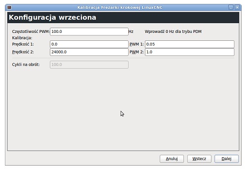

a ustaw 100 "PWMbase freq" na 1000 ( w linuxcnc mam 100hz) http://www.fijak-logic.com/pl/?q=node/77

Gdy ustawie PWM base freq na 100 to napięcie na pinie 16 jest bardzo niskie, 100-110 mV
Próbowałem w Mach3 powiązać pin16 z 14 tak aby zapodawać sygnał od chłodzenia, ale coś się nie udało, napięcia na pinie 16 stałe.
Poczekam aż Profi CNC przyśle skonfigurowany plik xml.

Wlasnie czytam wasze linki. Oj gdyby Mach3 miał takie proste rozwiązania jak LinuxCNC, pewnie już bym frezował z automatu
