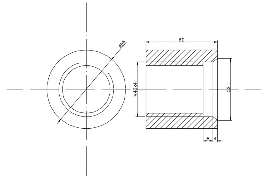

the.bear pisze:Swoją drogą do powyższego (PA13) potrzebuję kawałek tulejki z gwintem wewnętrznym M34 (jeśli mnie pamięć nie myli).
Daj jakiś rysunek choćby w Paincie :) Mam taniego tokarza zrobi od ręki na CNCku :D

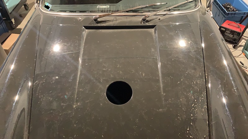

I tak, przegroda jest po to, żeby te 70-80 litrów nie zmieniało aż tak środka ciężkości na zakrętach, będzie jeszcze jedna, a może dwie. Jak to mówią to WIP (Work In Progress). Co więcej, muszę jeszcze wlew oraz odprowadzenie "deszczówki" zrobić, bo właściciel wymyślił sobie w dość nietypowym miejscu dziurę na nie... :D

O żesz kuwa... Na środku maski????? Znaczy pokrywy bagażnika :shock: :shock: :shock:

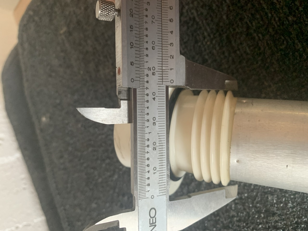

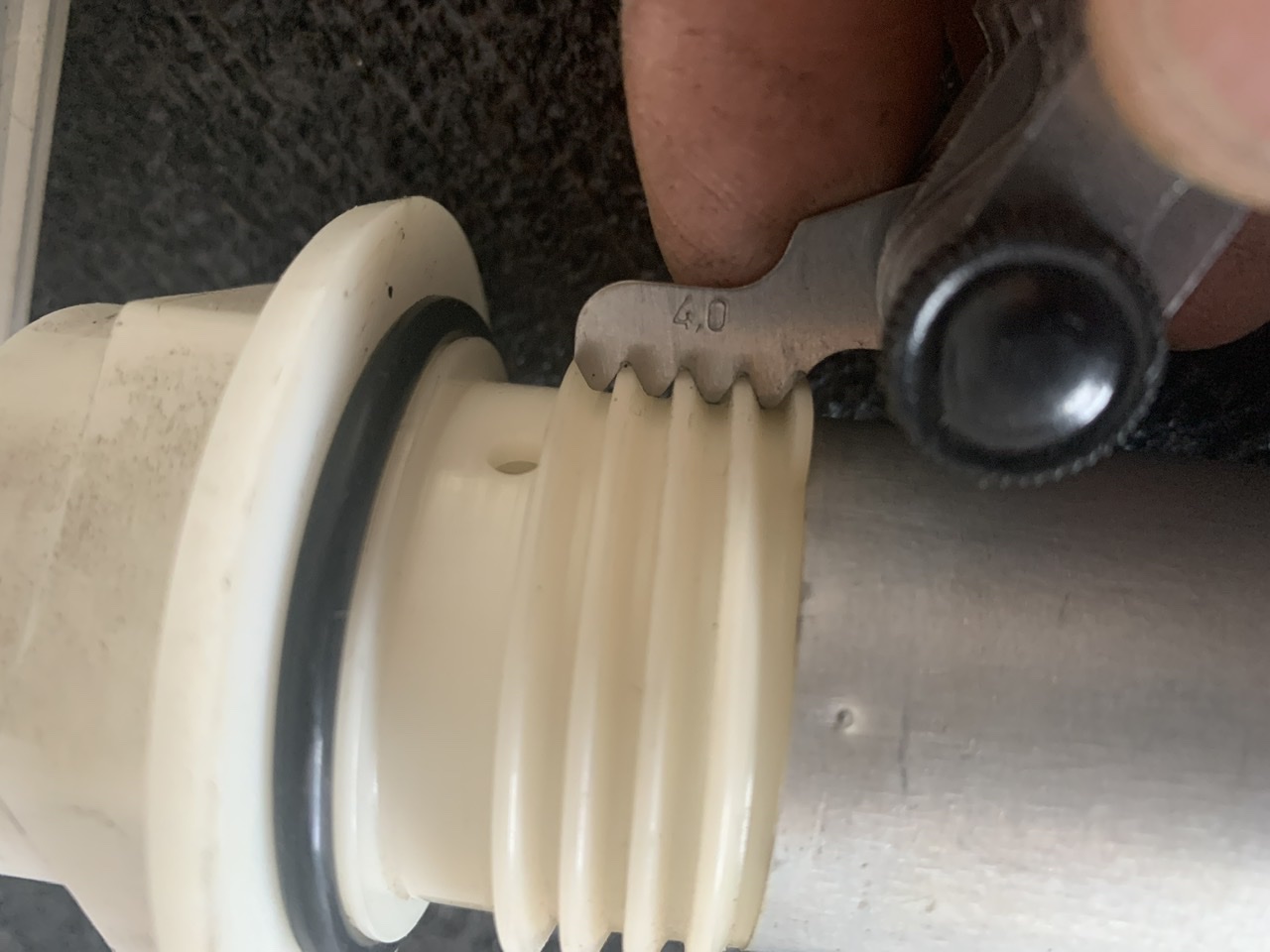

A co do tej tulejki (chyba od techniki w podstawówce nic nie wymiarowałem, więc sorry chłopaki za błędy :D), to wychodzi mi takie coś:
To jest tulejka, w którą wkręcić muszę pływak, co bym wiedział ile paliwa jest (pod kątem muszę to wspawać względem górnej płaszczyzny baku).
