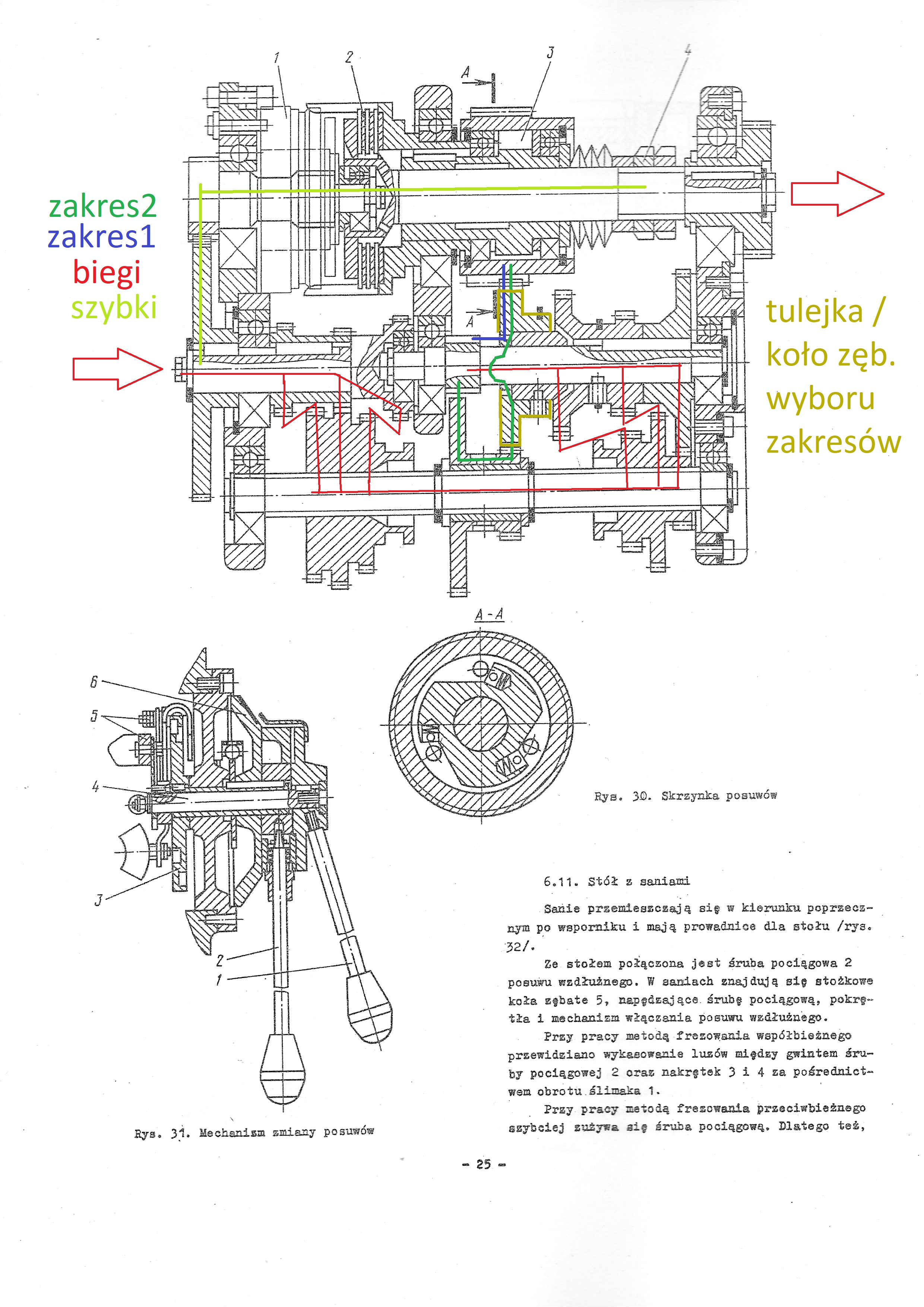

moim zdaniem schemat wygląda tak:
mam nadzieję, że widać o co mię chodziło
i teraz- tak przesuwka tak jak na rysunku jest na niższym zakresie.
żeby przeskoczyć na wyższy trzeba ja zsunąć z zazębienia z dolnym wałkiem i wsunąć na wieniec na końcówce wałka środkowego prawego.
tutaj zapewne jest problem bo to nie jest wielowypust/ sprzęgło, tylko koło zębate. Dodatkowo to jest przesuwane wałkiem krzywkowym co wcale nie pomaga. Spróbuj albo na najwyższym, albo najniższym biegu przełączać. To za proste, żeby nie działało.

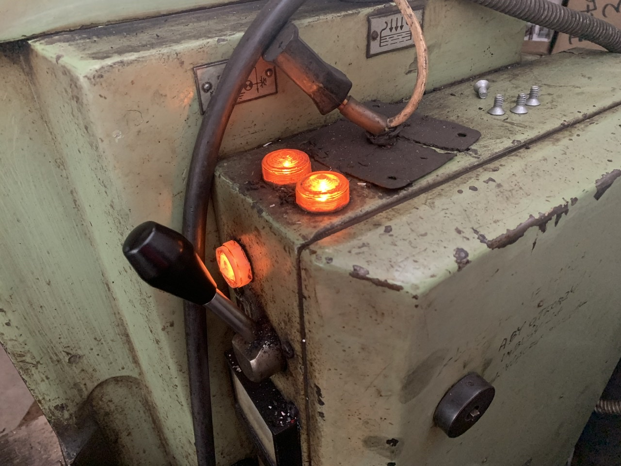

Psikus taki, że jak górne żarówki są założone (kontrolki układu sterowania), to wywala mi różnicówkę w garażu - ale tylko przy załączeniu napędu skrzynki posuwów lub pompki chłodzenia. Wrzeciona mogę włączać i nic się nie dzieje. Bez żarówek wszystko śmiga.
Dodane 4 minuty 37 sekundy:
A no i jak załączam skrzynkę czy tam pompkę, to jest na tych górnych żarówkach jasny błysk (większy prąd zapewne albo napięcie chwilowe). Nawet mi jedną żarówkę zjarało (ale one są 50mA, a były 900mA). Muszę w schematy popatrzeć chyba.
Dodane 5 minuty 42 sekundy:
W sumie to te żarówki co były „fabrycznie” u góry też zjarane, a ta przednia miała przerwany żarnik tylko (pewnie transport swoje zrobil). No nic, kolejna rzecz do przemyśleń.

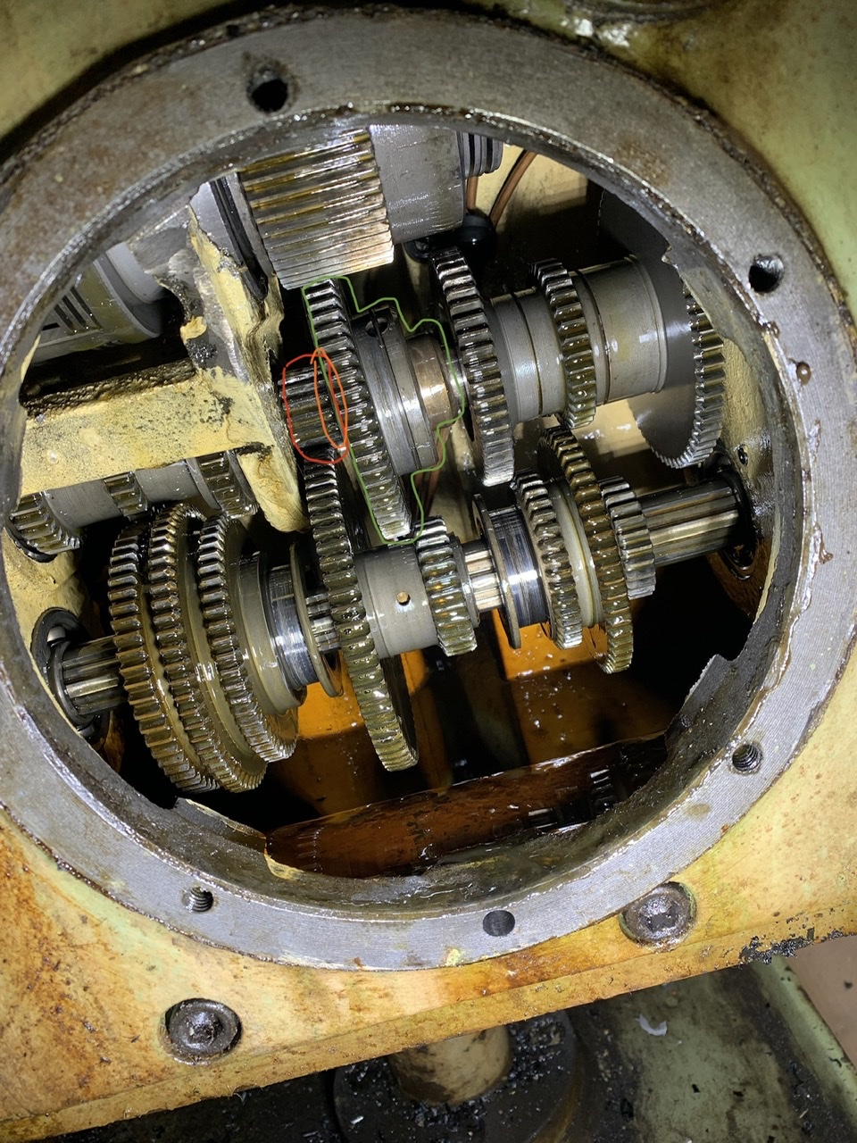

No to już wszystko wiem. Za chwilę wrzucę filmik z kompa, ale winne z grubsza są dwie rzeczy. Luz między osią a tym kołem zębatym od biegu 1/2 oraz zbite zęby na małym kole zębatym na wałku na które nachodzi to ruchome. Obrazek
Dodane 5 minuty 7 sekundy:
Zastanawiam się co z tym fantem zrobić prawdę mówiąc. Póki co na szybko oszlifowałem trochę zadry na krawędziach zębów tej zębatki na czerwono zaznaczonej (fragment na pomarańczowo). Efekt jest taki, że teraz raz na jakieś 10-15 razy wchodzi ten drugi bieg. Przy czym nie można dociskać dźwigni, a trzeba ją przełączać w tę i z powrotem aż zaskoczy, no i na najniższym biegu oczywiście.
Rozbierać to wszystko wałek szlifować a tę zębatkę od biegów 1/2 tulejować? Od cholery roboty :-/
No ale sami zobaczcie...
Filmik:
https://bearsgarage.pl/ftp/IMG_5459.MOV
Dodane 3 minuty 57 sekundy:
EDIT: Chociaż jak teraz patrzę na filmik jeszcze (widać zęby przed oszlifowaniem na nim), to ta zębatka biegów 1/2 jest na tulei mosiężnej chyba (a w zębatce jest śruba "klinująca" zabezpieczona sprężynką / drucikiem w rowku przed odkręceniem). Tak więc pewnie "tylko" tę tuleję trzeba by wymienić.

Post napisał: Steryd » 05 lut 2021, 16:50
Dało by się ją zrobić z 2 polówek, najtrudniej będzie ją wybrać.
A z tym trafianiem ,,na wyczucie" to niestety trzeba się nauczyć ;)

Post napisał: the.bear » 05 lut 2021, 17:39
Zastanawiam się czy to bylo spasowane jak nalezy jak bylo nowe, czy tez z odpowiednia „luzna tolerancja”. Bez rozbierania moglbym troche zukosowac te zeby na malym kolku zebatym, ale szkoda je ciachac, bo one sie moze 5-6mm zazebiaja tylko.
Dodane 13 minuty 51 sekundy:
Bo najwiekszy problem to jest, ze to ruchome kolko grawitacyjnie opada w dół przez ten gigantyczny luz i przez to de facto trafia poniżej zębów małego zazwyczaj.

Post napisał: Petroholic » 05 lut 2021, 20:28
Nie tuninguj małej zębatki :( No może poza zeszlifowaniem "zbitych" krawędzi... Trzeba wyosiować dużą... To zębatka pośrednia do obu przełożeń więc nawet na niskim rozbija ci zęby na górnym i dolnym kole bo nie chodzi jak powinna :(

Post napisał: Steryd » 05 lut 2021, 20:48
Jak chodzi na niskim zakresie, to ta tulejka robi za łożysko. Więc musi być z dobrego brązu, i jako tako spasowane. Ze 2-3 setki luzu jeszcze kwestia jak wałek jest zjechany.
