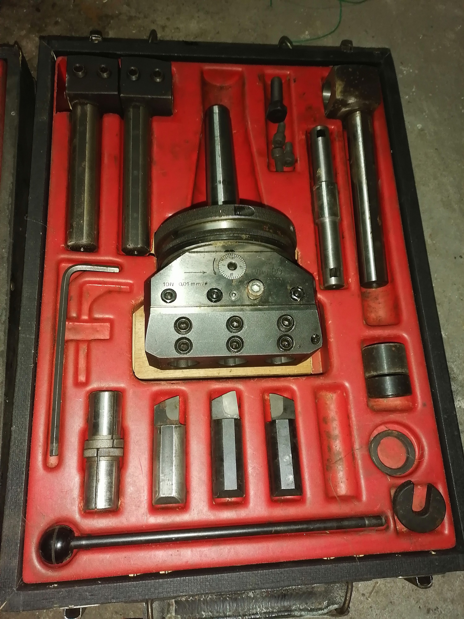

Dawid92 pisze:bo te wytaczadła z funkcją planowania to dość trudno trafić a i bardzo drogie potrafią być....
Mam jedno i spełnia oba założenia :D Zainteresowany? :D
the.bear pisze:W wiatraku taka najbardziej hardcore'owa konwersja to ma tłok średnicy 109mm.
Czyli powiedzmy "głowicą" fi150 oblecisz wszystko co może się trafić?
Robert_K pisze: wklejka YT post wcześniej
O to to to :D

Petroholic pisze:
16 lut 2021, 23:09
Dzięki ,ale jakoś sobie poradzę bez :mrgreen: Na ten mój wynalazek to za duże tak ze 3 razy :)

Ostatnio wytaczałem tym piastę do dźwigu (zwolnica) :D Wcześniej felgi do innego dźwigu jak wytłukło rant od środka bo się szpilki pourywały :D Sporadycznie się przydaje :)

No jeśli chodzi o samo splanowanie (pomijam średnicę dla bezwładności narzędzia), to na taki przebieg jednorazowy taka głowica 150mm tak.
Chyba większym wyzwaniem będzie „rozwiercenie” połówek bloku no i wyfrezowanie rowka pod cylinder w głowicy, ale liczę na to, że podzielnica tutaj zrobi robotę :D
Generalnie to idzie w taką kanapkę głowica | cylinder | połówka bloku. I symetrycznie druga strona. Cylinder ma tuleję, która wsuwa się w blok. Przy konwersjach na większą pojemność trzeba to wyfrezowanie w głowicy zwiększyć i otwór w bloku (obudowie wału korbowego), bo w niego wsuwa się cylinder i na wylot całość szpilkami do tej polówki bloku skręca. Nie bardzo na obróbkach silników tu w okolicy chcą takie rzeczy robić, stąd pomysł, żeby na tym moim rusku i jakichś dodatkowych narzędziach móc takie coś samemu ogarnąć. A ile satysfakcji przy tym będzie :D

Takie rzeczy robiło się już dawno w czasach tuningu wiatraków z malucha na cylindrach z garbusa :D Głowica do wytaczania będzie zdecydowanie lepsza niż stół obrotowy... Taka jak moja jest zdecydowanie za duża ale coś pokroju GWZ50?
