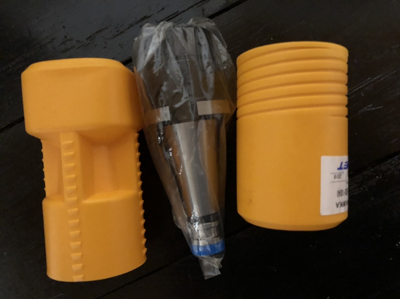

Póki co milion rzeczy na głowie, więc posuw ręczny musi się sprawdzać, a w międzyczasie przyjechała oprawka ER32, co by wykorzystać wcześniejsze zakupy poczynione pod Bernardo moje. Obrazek

Jaka śliczna nówka sztuka :) Jak otwierałeś było jeszcze czuć ryżem z pudełka? :D
Do kompletu przydałaby się jeszcze jakaś głowica mikrometryczna... Na to będzie sporo roboty przy prosiakach :)
Mam jedną ale jest zdecydowanie za duża dla ciebie :D Chyba, że chcesz wytaczać ranty felg też :D

A wiesz, że mi w myślach czytasz :D No ale do wytaczadła jeszcze chwila, muszę póki co dokończyć parę innych rzeczy, które już są w fazie realizacji (prototypy już za mną) i wtedy może dodatkowe narzędzia się przydadzą, bo pomysłów na kolejne customowe rzeczy trochę mam :D No i może budżet wróci do poziomu, bo póki co to rusek skierował go na równię... pochyłą (też przez czas).
A ryżem bardziej sklejkowe pudełko na podkładki równoległe było czuć, nawet pęknięte przyjechało do mnie (ale za to z dobrym upustem :-) )
