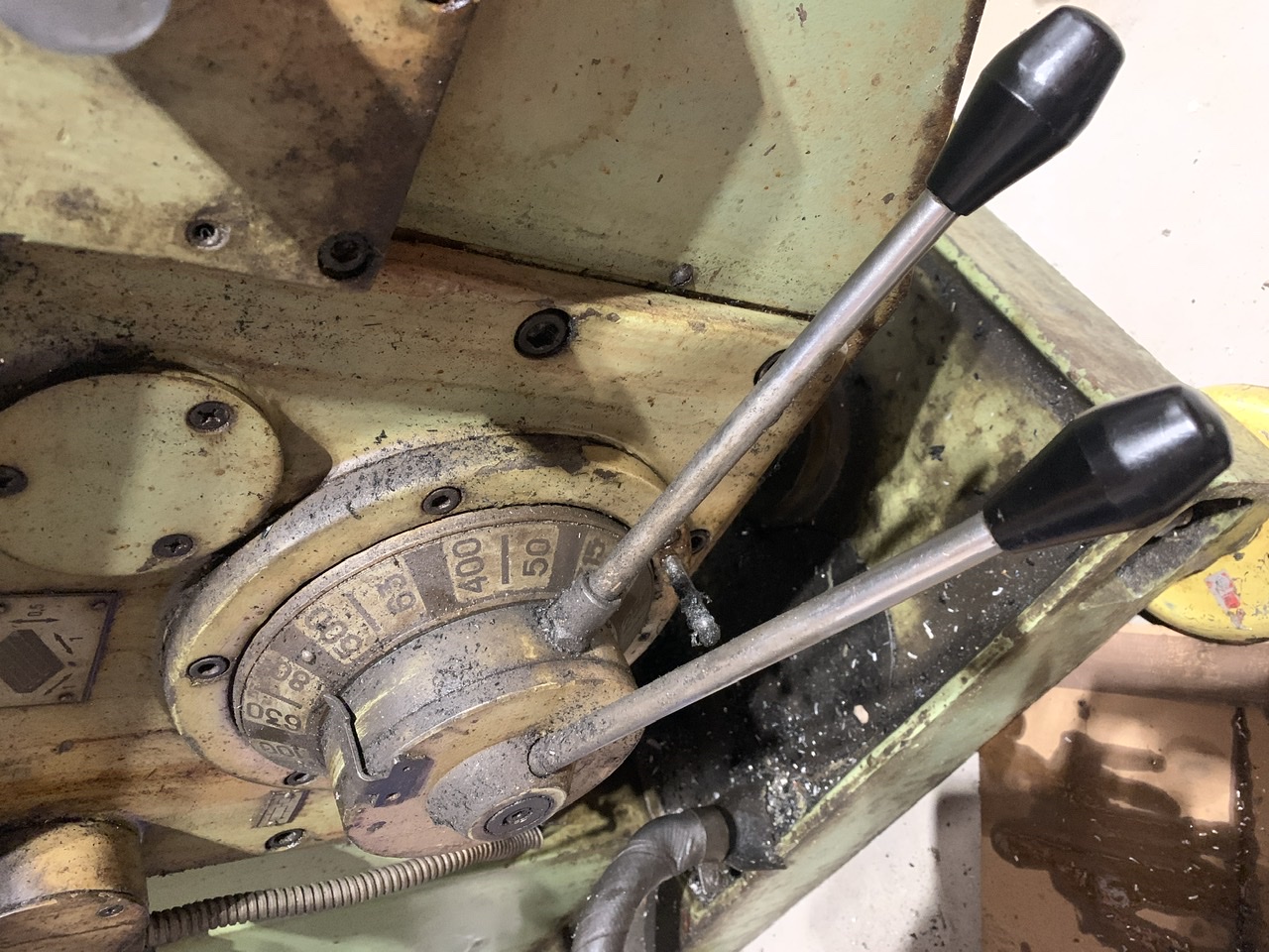

No nie, to znaczy to jest tak - dźwignia jakby wpada w swoje miejsce, bo czuć takie „wskoczenie” w jedną i drugą stroną jak nią mieszam, ale do góry tylko rzęzi i posuwy nie chodzą.
Ogólnie każdą prędkość sprawdziłem i każda chodzi jak dźwignia ze strzałką jest do dołu. Obrazek
Posuw szybki - ten z przycisku na sprzęgle elektromagnetycznym chodzi.

Post napisał: Steryd » 04 lut 2021, 21:21
No właśnie to rzęrzenie to jakby jeszcze mialo dalej zaskoczyć.
Dodane 3 minuty 56 sekundy:
Zwłaszcza że strzałka nie trafia na miejsce. Sprubuj wbić dalej wciskając grzyba- jak silnik od posuwu będzie zwalniać.

Post napisał: the.bear » 04 lut 2021, 21:38
No więc ze dwa razy udało mi się wbić ten szybszy bieg, ale tylko przy włączonym normalnie silniku. Czyli działa :-) Jak już był wbity, to zmieniłem drugą wajchą prędkości i było git - zaiwaniało jak głupie, szczególnie na 1000 ;-)
No ale na kolejnych 20x ani razu nie weszło. Tak więc trzeba tam będzie zajrzeć. Jak wajchę dociskam dosćć mocno, to posuwy zaczynają mieć chęć się poruszać, ale coś rzęzi, więc nie wskakuje na miejsce swoje do końca coś i tyle.

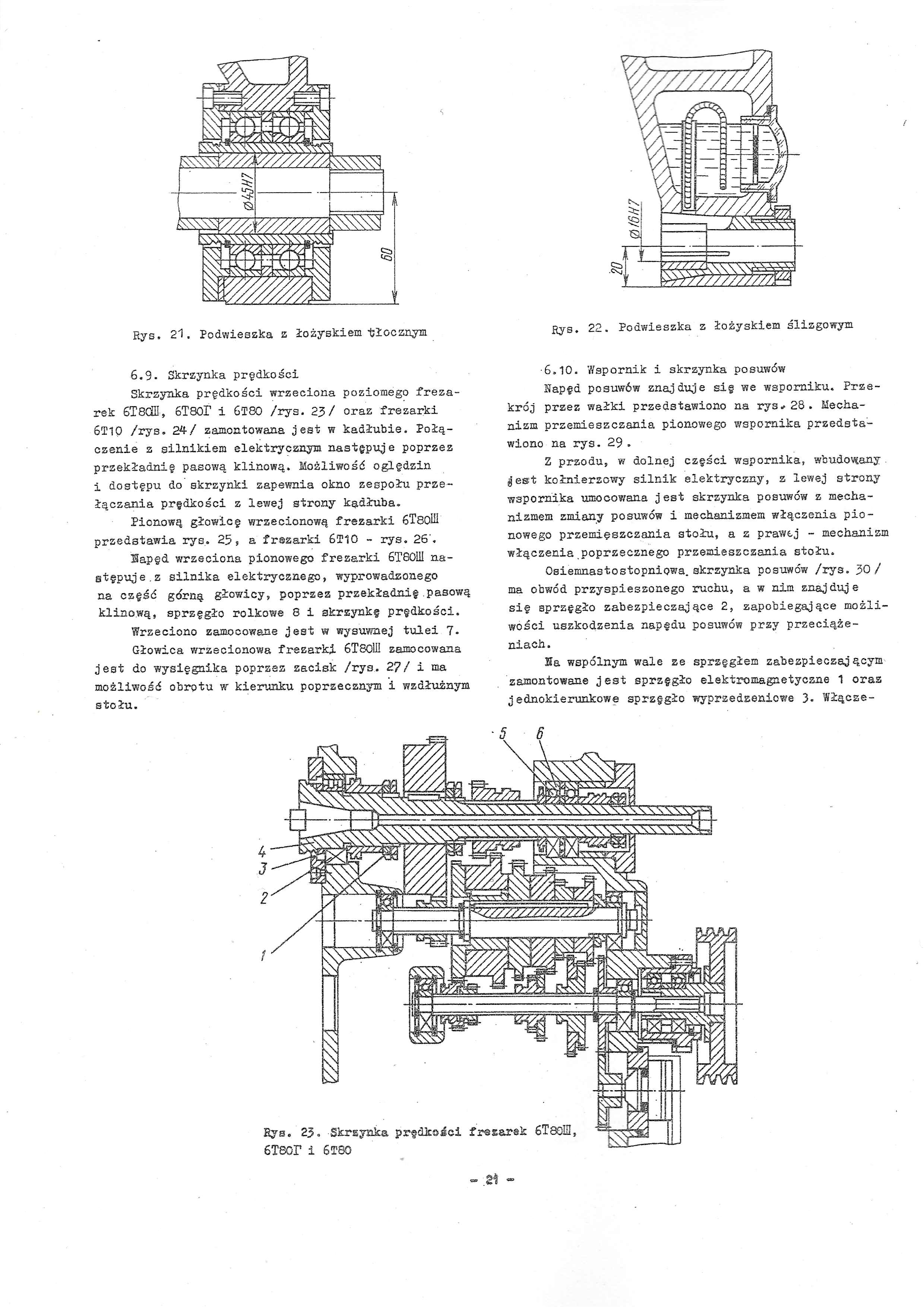

Wrzucę DTR jak wyjdę z garażu.

DTR - dwie strony wstecz.
