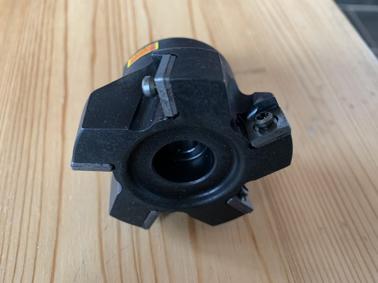

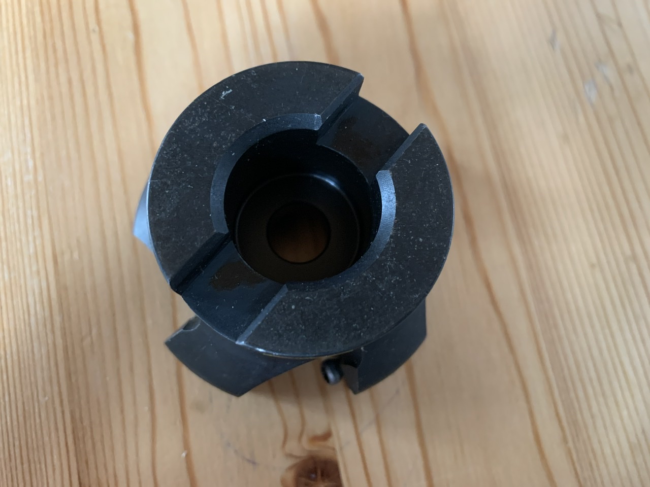

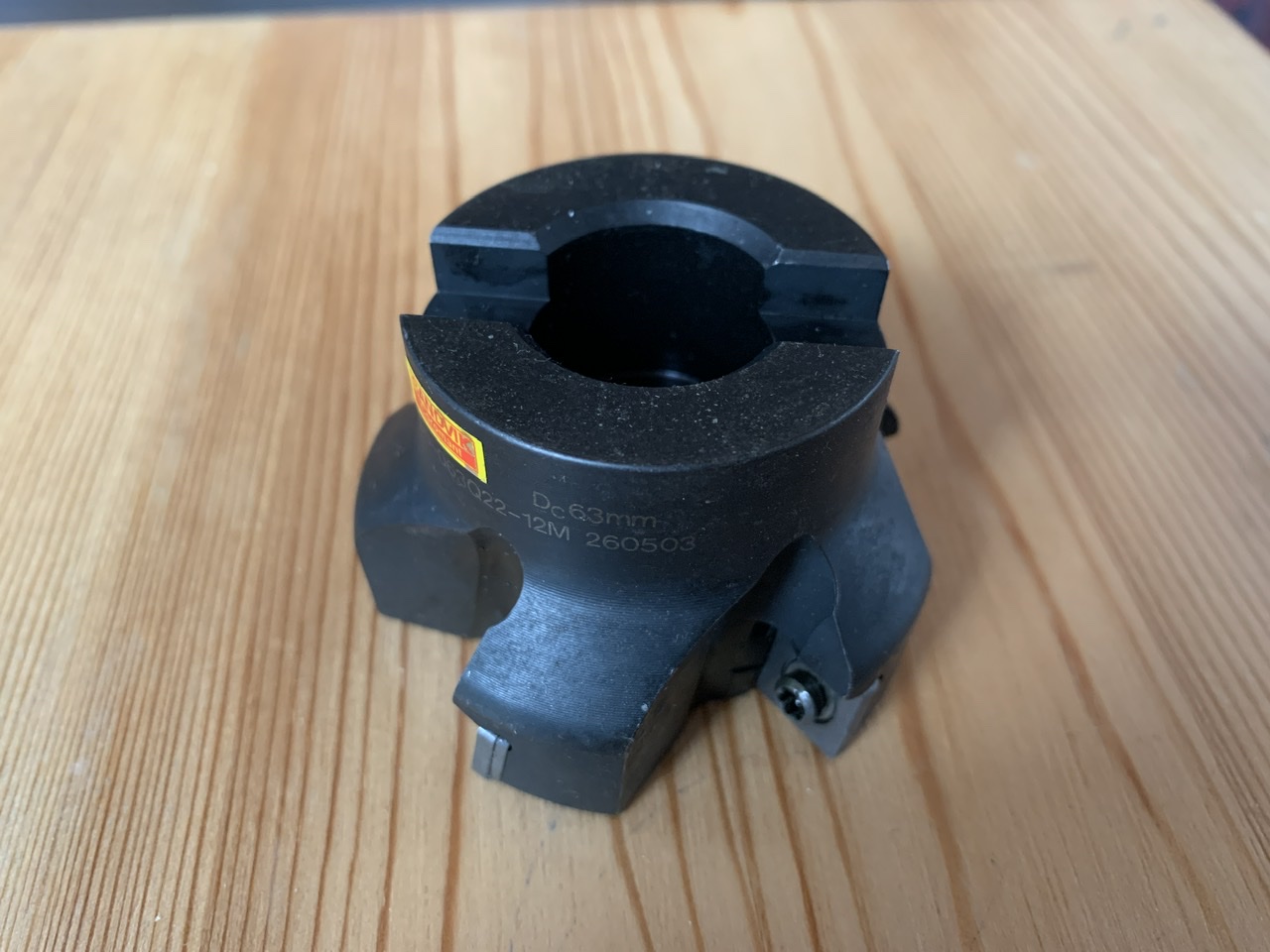

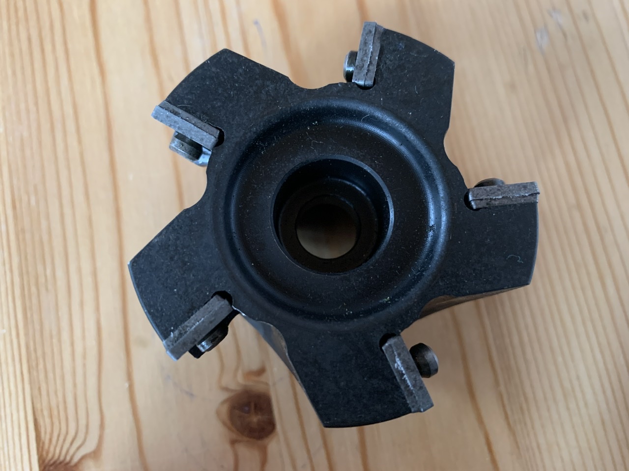

No i właśnie głowiczka 63mm przyjechała. Miała być używana w dobrym stanie, a wygląda jakby po prostu leżała w szufladzie parę lat nieużywana.
W międzyczasie poszperałem po katalogach i o ile płytek do stali/nierdzewki/żeliwa sporo, to do tej głowiczki płytki do aluminium raczej rzadkością są.
Czy są inne głowice (na płytki) do alu i do twardych materiałów, czy akurat tak tutaj producent założył że głównie płytki do twardych materiałów i tyle?
A może po prostu do alu nie ma potrzeby tak wyrafinowanych narzędzi używać?

Do alu kup sobie tą głowiczkę na APKT z alledrogo... Płytki tanie jak barszcz
Tylko tą na małe płytki, nie na 16tki... Rozmiary masz chyba do 100
Na 16tki potrzebują większej sztywności bo kopią głębiej i mniej płytek więc Fz trzeba podciągać, żeby czasy nie były tragiczne...
fi 50
https://alle gro.pl/oferta/frez-glowica-vrf90-ap10-d50-d22-z7-vorgen-10184454200
fi 63
https://alle gro.pl/oferta/glowica-frezarska-vrf90-ap10-d063-d22-z08-vorgen-9935802004
fi 80
https://alle gro.pl/oferta/frez-glowica-vrf90-ap10-d80-d27-z10-vorgen-10188268826
fi 100
https://alle gro.pl/oferta/glowica-frez-nasadzany-fi-100-na-apkt1003-8330321098
Są też poniżej 50tki ale to jak wolisz
40tka też jest fajna na AP10 bo ma 5 płytek
PS dla zainteresowanych czytających - te głowice mają chłodzenie przez TSC

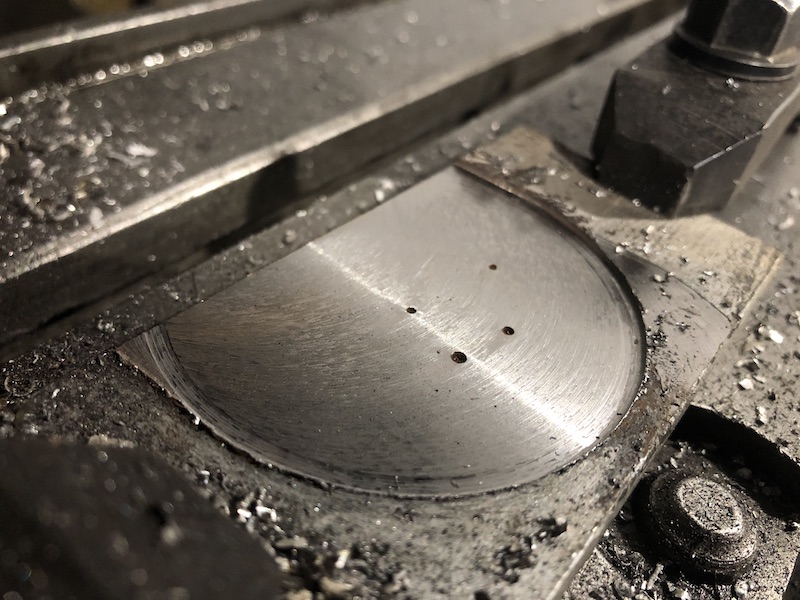

Zaraz mi napiszecie co nie tak robię, ale dzięki Sterydowi (dzięki raz jeszcze za gratisy) głowiczką pierwszy przejazd zrobiłem
https://www.bearsgarage.pl/ftp/IMG_8164.MOV
Tutaj próba załączenia drugiego biegu (szybszego) dla posuwów - niestety nie załącza się, więc max posuw mam 125 póki co.
https://www.bearsgarage.pl/ftp/IMG_8165.MOV
I tu jeszcze przejazd na 1mm głęboki
https://www.bearsgarage.pl/ftp/IMG_8166.MOV
Ogólnie żadnego wrażenia ten mój alu złomek nie robi na frezarce, ale chyba rzeczywiście płytki / głowiczkę pod alu będę musiał zanabyć, bo jak patrze na powierzchnię, to palcowym na Bernardo 2 piórowym dużo równiej / ładniej wychodziło (bez chłodzenia też). Aż chciałoby się szybszy posuw załączyć, tylko nie ma jak póki co
Aha głowica na 2400 RPM (max) włączona.
Coś poważniejszego to muszę auto z garażu wyprowadzić, bo wióry latają
Czekam na szyderę

Spróbuj zmniejszyć obroty, spokojnie nawet poniżej tysiąca, niech to bardziej gryzie niż maże.Do alu płytki są ostre, a te do stali pewnnie mają trochę promienia.

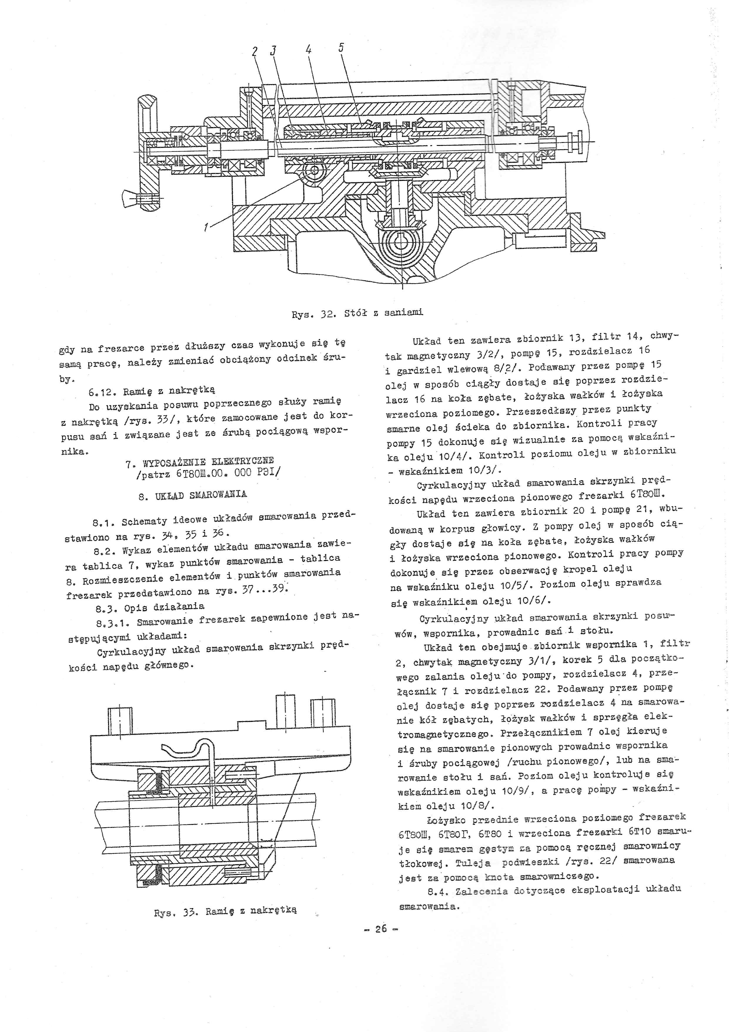

Co do przestawiania zakresu. To dziwne, tak jakby coś cie chciało synchronizować. Masz w dtrce schemat kinematyczny? Wydawało mi się, że tam jest na stałe zazębione koło, tylko przesuwa się tuleja z wielowypustem.

Jedyny schemat skrzynki posuwów jaki jest to ten tutaj:
Swoją drogą chyba muszę znaleźć chwilę i zeskanować całą tę DTRkę, to się jeszcze komuś przyda.

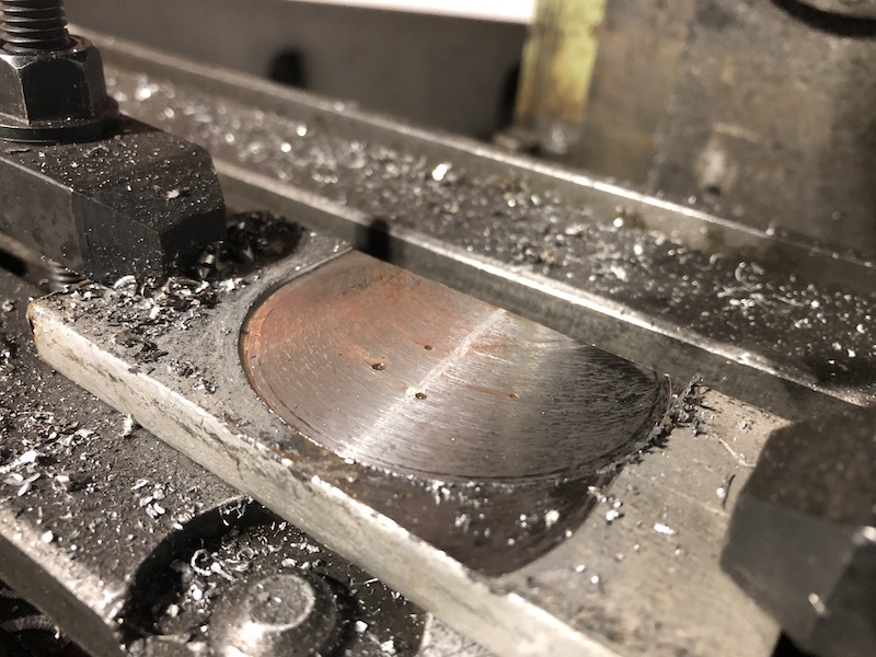

Przejechałem to alu przy 680 głowiczką i później frezem palcowym na 2400. Posuw 125.
https://www.bearsgarage.pl/ftp/IMG_8168.MOV
https://www.bearsgarage.pl/ftp/IMG_8170.MOV

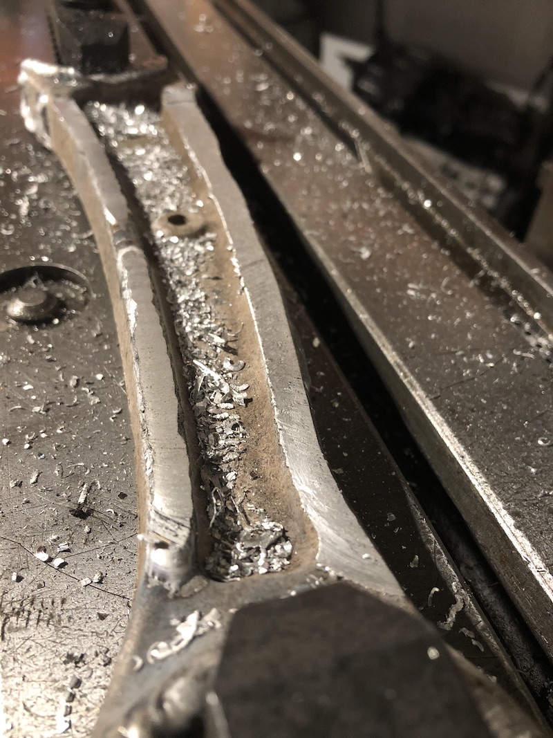

Później kawałek płaskownika przy 450 obrotach połechtałem przy posuwie 125, a później posuw 63 na 1mm głęboko.
Zatrzymałem posuw, chwilę głowica się kręciła i taki okrąg drobny dookoła płaszczyzny sobie wycięła. Czym to spowodowane? Jak pasów jest, to trochę się słowiczka poddaje i zbiera lekko z ukosa, a jak brak posuwu, to nic nie pręży i zeszła głębiej?
https://www.bearsgarage.pl/ftp/IMG_8172.MOV
