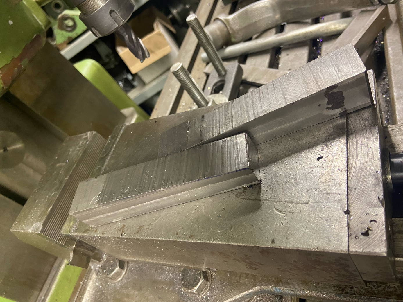

No, babuszka zakotwiona, już mi nie ucieknie nieboraczka:
Dodane 30 sekundy:
Dodane 40 sekundy:
Kliny już w przygotowaniu

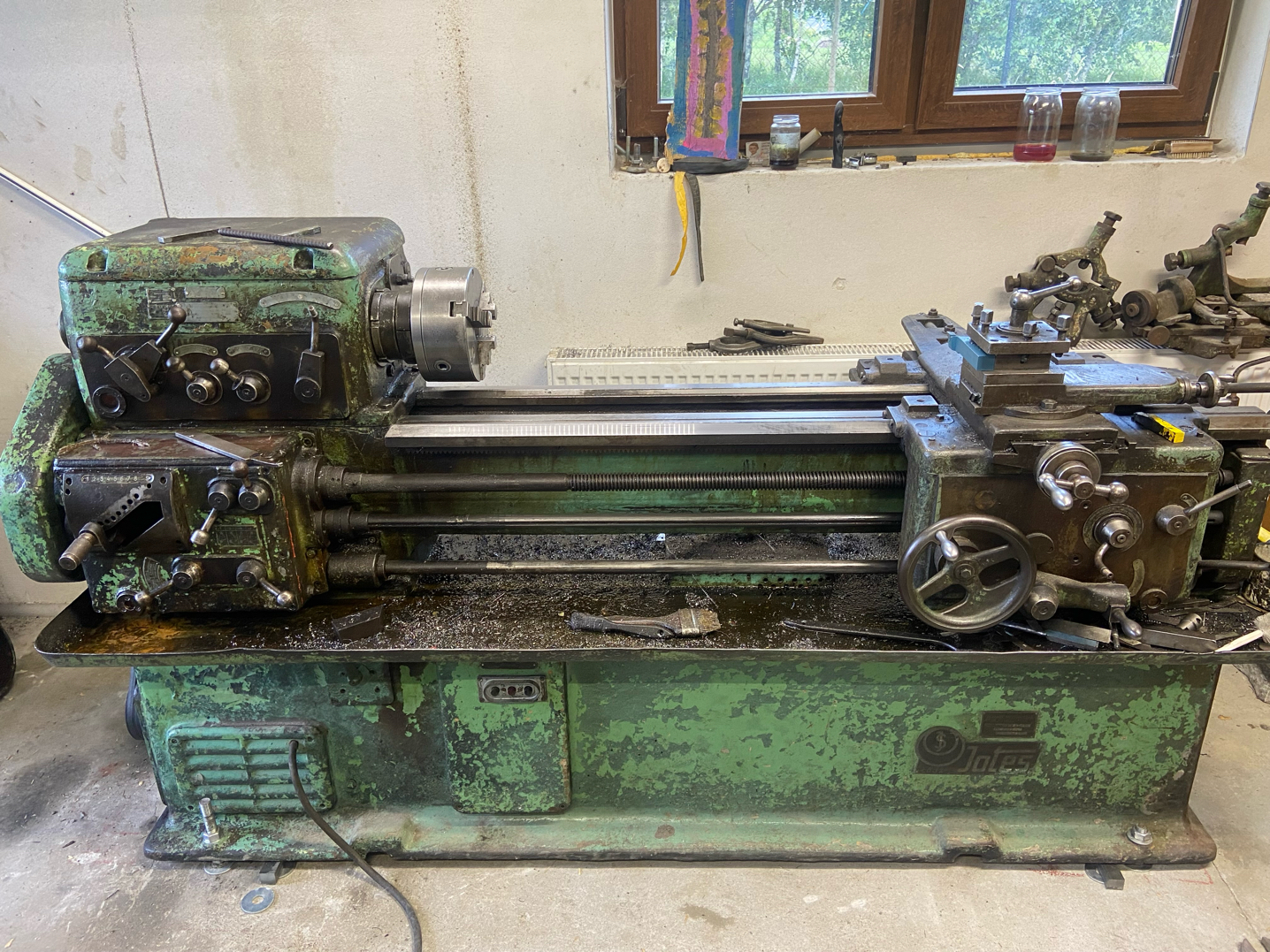

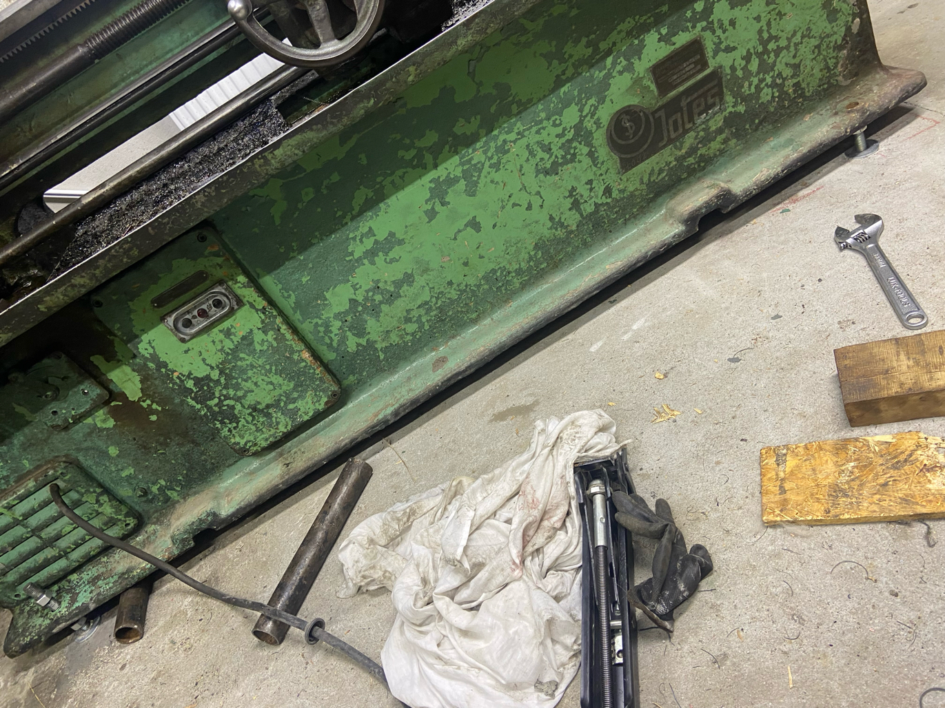

Post napisał: forestgril » 23 maja 2024, 18:35
Starowinka w pełnej krasie zgrubnie wypoziomowana, podklinowana i dociśnięta. Teraz czas na złapanie poziomu do 2 setek na metrze. Na razie to najbardziej precyzyjne z wykonywanych przeze mnie zadań. Bardzie ciężko z rysami
I dziurami na prowadnicach, ale postaram się. Ponoć poziomowanie nie ma wielkiego znaczenia, ale może się później do czegoś przydać.
Kiedyś cie jeszcze wypiaskuje, odmaluje i może za gałkami schowam elektronikę :)

Post napisał: tristar0 » 23 maja 2024, 22:04
forestgril pisze:Kiedyś cie jeszcze wypiaskuje, odmaluje
A kuń to gdzie ci uciekł ? na wypasie ?
forestgril
Posty w temacie: 234
Posty: 986
Re: Renowacja tokarki Jotes TSS-150
#549
Post napisał: forestgril » 23 maja 2024, 22:40
Heheh, zapomniałem o nim :) przeszkadzałby przy poziomowaniu, więc zdjął żem
tristar0
Posty w temacie: 259
Posty: 3076
#550
Post napisał: tristar0 » 27 maja 2024, 13:31
forestgril pisze:Teraz czas na złapanie poziomu do 2 setek na metrze.
Porządne malowanie będzie lepsze niż poziomowanie a o dokładności przy toczeniu nawet nie wspomną :wink:
