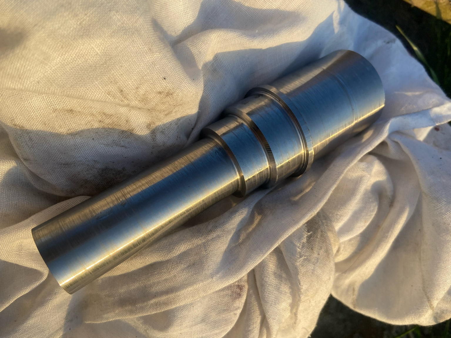

Sprzedam wałek :D
Do czego?… nie wiem ;)
Toczony na 600 obrotów. Wstępna regulacje luzu wrzeciona uważam za zakończoną.
Dodane 18 minuty 10 sekundy:
Jeszcze raz bardzo Kolegom dziękuję, zwłaszcza @tristar0 , @atom1477 oraz @bear
Następny etap to zakotwienie, wypoziomowanie, ustawienie osi. Potem spróbuję przeszlifować albo zebrać szczęki nożem borazonowym, bo wogle osi nie trzymają w centrum.

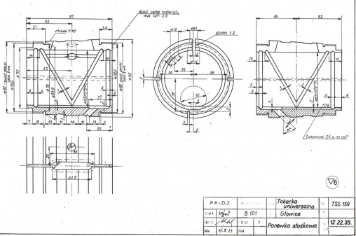

Konkret jest taki, że na tej panewce wyciera się dolna część (w uproszczeniu), i przez to robią się luzy niemożliwe do skompensowania. Na tej panewce wrzeciennik powinien się łożyskować z każdej strony (na całym obwodzie).
A na wytartej w jajko nie ma takiej możliwości:
Jak panewka ma taki kształt to nie da się jej docisnąć do całości wrzeciona. Boki już dociskają, i nie pozwolą dalej zaciskać panewki. A więc górna część pozostanie z dużym luzem. Nie chodzi o to że panewka stała się większa (jednostajnie), tylko że się wydłużyła w dół (wzrósł wymiar otworu w osi Y, ale w osi Z pozostał taki sam jak był). To dlatego nie da się dalej prawidłowo zaciskać.
Wycieranie nie jest jednostajne w dół, więc to tylko uproszczony rysunek. No ale pokazuje o co chodzi.
Dlatego przychodzi taki moment że tą panewkę trzeba po prostu zregenerować (o ile się jeszcze da, tzn. wystarczy materiału).

atom1477 pisze:Jak panewka ma taki kształt to nie da się jej docisnąć do całości wrzeciona
no nie ma takiego krztałtu bo jak to sam zauważyłeś na rysunku technicznym jest przecięta tuleja więc nie uzyskasz "jaja "wciskając ją po powierzchni stożkowej w korpus wrzeciennika
atom1477 pisze:Żenada. To ten sam objaw co u Tux-a
Tux to by cię już dawno temu wyzwał od debili. , To że jesteś niedouczony to nie znaczy że mam pisać że jesteś upośledzony w jakimś tam stopniu , bo mnie to nie interesuje .
atom1477 pisze:Wycieranie nie jest jednostajne w dół, więc to tylko uproszczony rysunek
Wycieranie przy prawidłowym złożeniu powinno się odbywać na całej powierzchni wewnętrznej a po to jest stożek i przecięcie osiowe żeby to regulować .
Jeżeli panewka nie będzie regulowana regularnie w czasie eksploatacji tokarki, to wytrze się nierównomiernie i tylko na dole, a więc powstanie jajko.
Jeżeli panewka będzie regulowana poprawnie, to też nie będzie wycierała się równomiernie, choć już w mniejszym stopniu. Nie straci wtedy kształtu (będzie okrąg), ale i tak będzie się wycierała mocniej na dole. Czyli o ile kształt otworu będzie okrągły a nie jajkowaty, to ten otwór będzie przesunięty w dół.
Po prostu po częściowym wytarciu na dole, gdy wtedy zaciśniemy panewkę, to boki dostaną większego docisku do wrzeciona i się dotrą. Da się wtedy znowu docisnąć aż górna część panewki (w ogóle nie wytarta) znowu dotknie wrzeciona.
Robiąc tak wiele razy przez wiele lat, siłą rzeczy wytrzemy tylko dolną i boczne części panewki.
Żeby wycieranie było równomierne to tą panewkę należało by co jakiś czas obracać. A tego się tu nie da zrobić, bo przecięcie zawsze musi być o góry.
