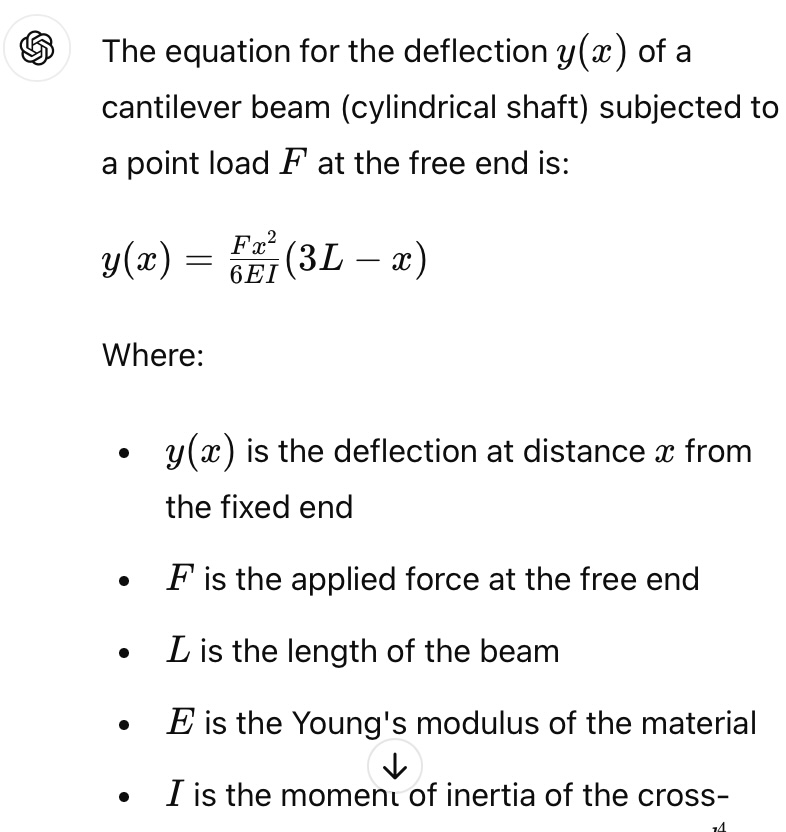

Tia…. Zapomnij o dwóch setkach, jak to łoże złazi średnio o 25 setek na pół metrze. Mogłem to przewidzieć. Za to ustawiłem wrzeciono do setki na 30cm, a i tak wałek fi50 toczę 5setek grubszy 15cm od uchwytu. Szukam teraz wzoru na ugięcie wałka zamocowanego z jednej strony, bo może muszę zjechać to 5 setek delikatnie

no to kręć wrzeciennikiem na tych 50 cm.forestgril pisze:Zapomnij o dwóch setkach, jak to łoże złazi średnio o 25 setek na pół metrze
zasada jest taka im dalej od uchwytu tym bardziej odpycha materiał ( wszystko zależy od długości i średnicy obrabianej ) im cieńszy mat. tym bardziej odpycha .forestgril pisze: Szukam teraz wzoru na ugięcie wałka

Wrzeciennikiem mam kręcić? A nie łożem? A Może podłoże coś pod to łoże?
(pod uchwytem bliżej operatora?)
Wyszło mi, że wałek ugnie się prawie 2 setki przy siłę 1KG, więc by się zgadzało. Teza delikatnie zbierać ostatnie setki.

tylko nic o średnicy nie napisałeś wałka , za dużo liczysz a za mało regulujesz .forestgril pisze:Wyszło mi, że wałek ugnie się prawie 2 setki przy siłę 1KG

Pisałem kurna, fi50

Ech, rombłem się. Ugięcie będzie mniejsze niż mikron. Inne szatany tu są czynne.
