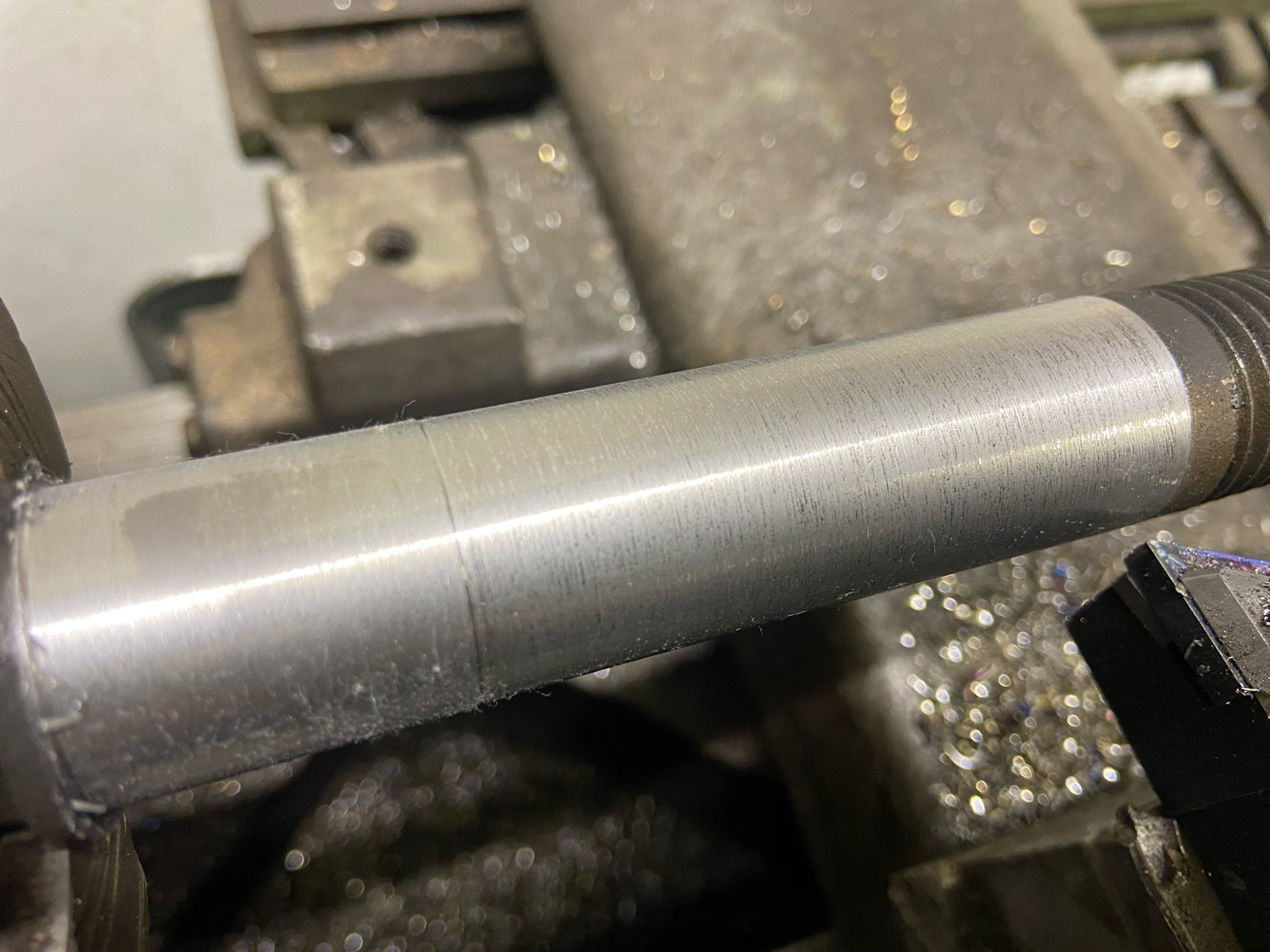

W sumie udało się, choć nie jestem pewien dlaczego i w sumie nie do końca :)
No bo toczy tak 0.3mm na wałku 25mm Obrazek
Dodane 9 minuty 32 sekundy:
Przy obrotach 1200 i wałku około 25mm, drgania są co około 1mm na powierzchni wałka. Zastanawiam się czy może mieć to jakiś związek z ilością zębów jednego koła zmianowego (75). W każdym razie częstość drgań za duża, by zwalać na to, że tokarka jest ustawiona na drewnie i nie poziomowana.

Post napisał: tristar0 » 15 maja 2024, 20:32
forestgril pisze:Przy obrotach 1200 i wałku około 25mm
a własne myśli jeszcze słyszysz przy tych obrotach ? zmień szczęki na prawe i sprawdź jeszcze raz. no i nie na 1200 obr bo to nie cnc, raczej kombinuj w 600 obr

Post napisał: tristar0 » 15 maja 2024, 22:20
forestgril pisze:Szału ni ma…
masz luz na wrzecionie ,wyciągaj wrzeciono i nie opieraj się sprawdź stan łożysk oporowych ,tulei i łożyska wałeczkowego .Toczyć puki co nie ma czym

Post napisał: forestgril » 15 maja 2024, 22:23
forestgril pisze:ale drgań też na materiale nie widać ,szkoda żeś niecierpliwy i taki duży posuw włączyłeś
Błąd. To był najmniejszy posuw przy tych kołach zmianowych. Norton na 1, dźwignie dolne w ustawieniu IV. 0.05mm na obrót bodajże.

Post napisał: tristar0 » 15 maja 2024, 22:37
forestgril pisze: 0.05mm na obrót bodajże.
i obroty za duże bo jeszcze nie wiesz jak uchwyt na lewych szczękach buja

Post napisał: forestgril » 15 maja 2024, 22:40
tristar0 pisze:i obroty za duże bo jeszcze nie wiesz jak uchwyt na lewych szczękach buja
Zrobiłem 0.05 na obrót, czyli najbardziej cierpliwy z posuwów :) obroty dałem na 600, jak poradziłeś. Szczęki, jak poradziłeś, założyłem prawe (wyższe w stronę środka). Mam dać jeszcze mniejsze obroty?
Dałem 300 a potem nawet 75. Efekt ten sam:

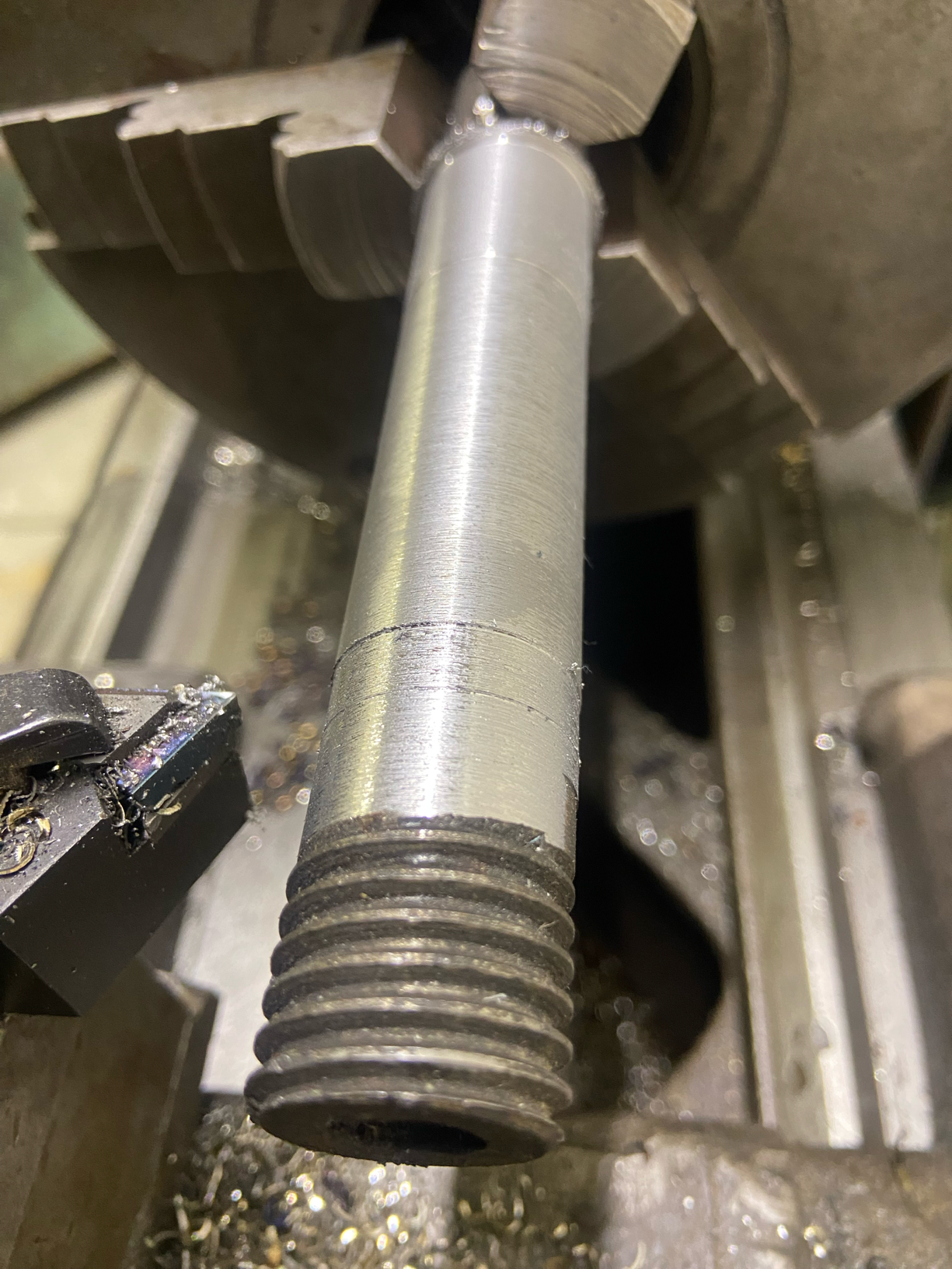

Post napisał: tristar0 » 15 maja 2024, 23:01
nie koniecznie
Dodane 2 minuty 39 sekundy:
sprawdź na różnych obrotach jaka powierzchnia wychodzi , fakt jest taki że luzy na wrzecionie występują przy toczeniu na wyższych obrotach.

Post napisał: forestgril » 15 maja 2024, 23:02
Dorzuciłem zdjęcie. Czyli pewnie luzy albo łożyska? A może uchwyt niestabilnie trzyma?… a może luzy na śrubie supportu?…
