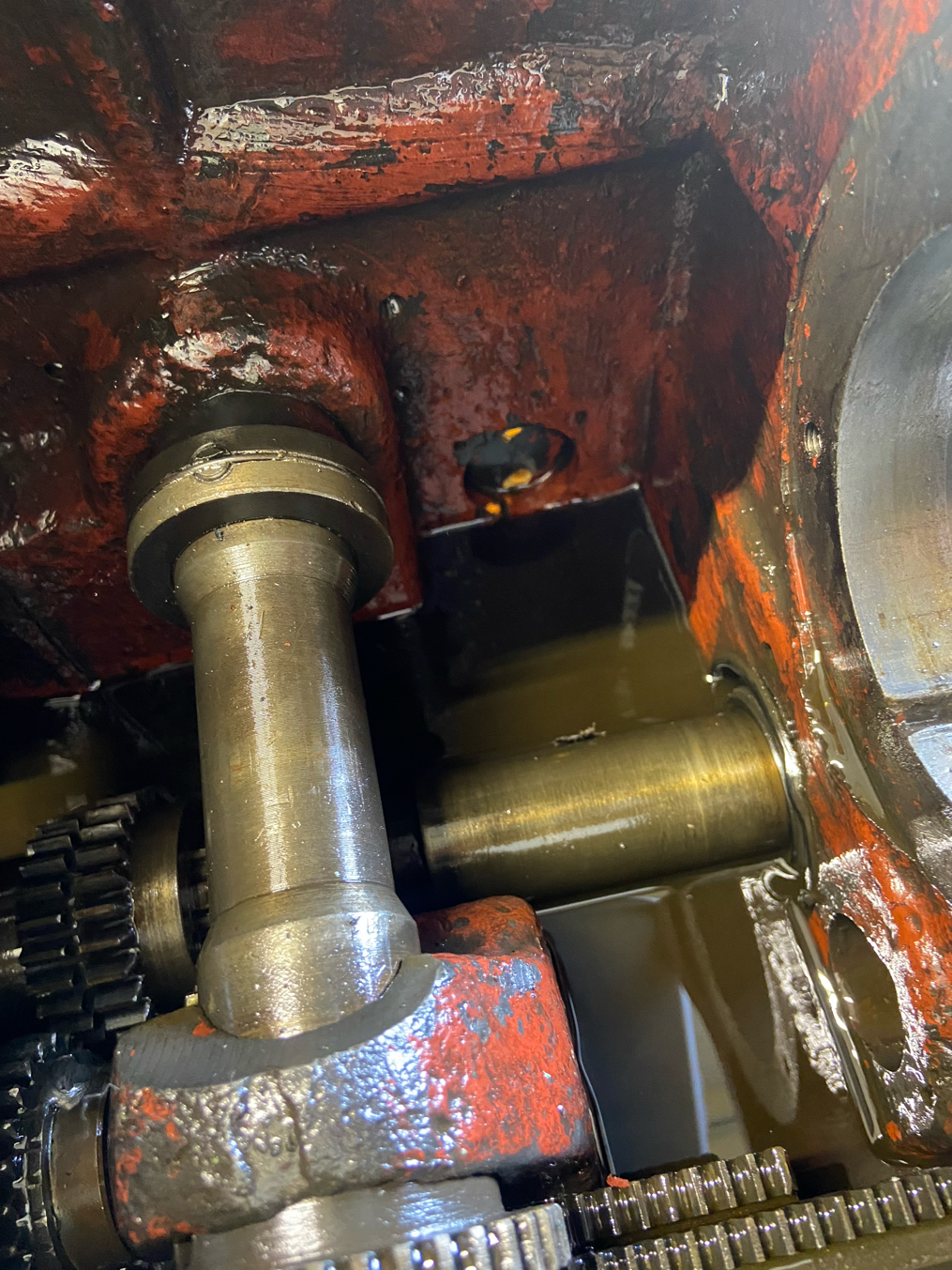

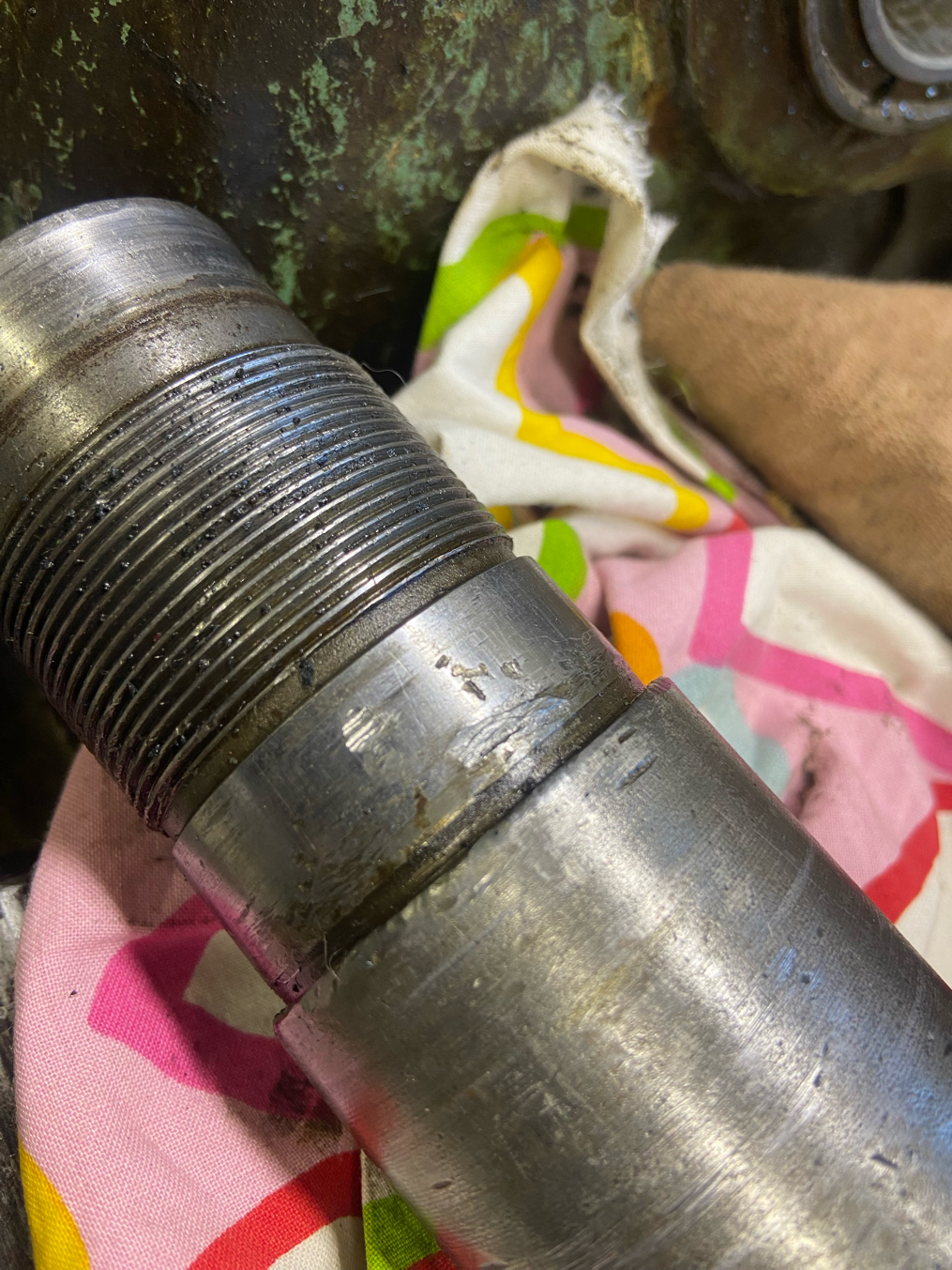

no to czeka cię jeszcze usunięcie wszystkiego oleju z wrzeciennika i w najniższym miejsce zbierają się wszystkie brudy i opiłki bo to one kiereszują łożyska i panewkę ,A panewka wygląda jakby pracowała tylko w dwóch miejscach ,tam gdzie jest ten klin rozprężny i po przeciwnej stronie wiec już tam ktoś grzebał i nie ustawił tego prawidłowo( luzu) .

Czyli nie ma tragedii?..
Dzięki, a co z tym mocowaniem stożkowego na zdjęciu powyżej ? Uśredni się, czy wypada wyrównać?
No i Czy do wyczyszczenia wrzeciennika muszę całe bebechy, wałki i koła wywalać, czy dam radę bez tego dobrze wybrać i wypłukać? Aha, i gdzie jest korek?

forestgril pisze:Czy do wyczyszczenia wrzeciennika muszę całe bebechy, wałki i koła wywalać
to zależy czy dysponujesz i jakimi narzędziami ,ja odsysarką wybierałem olej ,następnie czyściwem i magnesem wydłubałem bród i opiłki ,następnie płukanie nawet zwykłą ropą .
forestgril pisze:Aha, i gdzie jest korek?
korka jako tekiego nie ma na wysokości koła pasowego (właściwie pod nim są 3 śruby ) dolna jest przelotowa do wrzeciennika tym można spuścić troche oleju bo cały i tak nie spłynie gdyż najniżej jest na wysokości dźwigni nawrotnicy tam i tak zostanie z 1,5 litra oleju .

Post napisał: forestgril » 17 maja 2024, 09:55
Mam odkurzacz pół-przemysłowy Kärcher wd4, mogę odessać olej. Jaki najlepiej tam wlać?

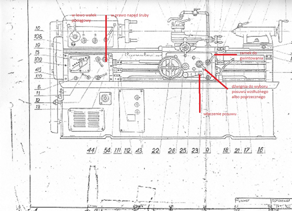

Jeszcze jeden problem mi się pojawia, że dźwignia śruby pociągowej i zmiany typu posuwu (kierunki, wektory) jakoś się kłócą. Wyłączyłem ostatnio posuw automat i teraz nie mogę wrócić do niego.
Jsk opuszczę dźwignię to nie mogę ruszyć zmiana, a przy podniesieniu nie chodzi posuw automat.

forestgril pisze:odkurzacz pół-przemysłowy
nie rozdawiaj mnie to już poszalej i kup ręczną pompkę do oleju lub wielką strzykawkę , olej przekładniowy producent dowolny .

Post napisał: forestgril » 17 maja 2024, 10:05
Mam lan68 i lan40 bodajże. Chyba gęstszy lepszy, to będzie deko mniej dzwonić.

Post napisał: tristar0 » 17 maja 2024, 10:13
forestgril pisze:Jeszcze jeden problem mi się pojawia, że dźwignia śruby pociągowej i zmiany typu posuwu (kierunki, wektory) jakoś się kłócą. Wyłączyłem ostatnio posuw automat i teraz nie mogę wrócić do niego.
coś ty mi tu problemy z NASA zarzucasz która dźwignia ?
Dodane 2 minuty 28 sekundy:
forestgril pisze:Chyba gęstszy lepszy, to będzie deko mniej dzwonić.
na dzwonienie tak ,a przy okazji nie będzie smarował tarczek sprzęgieł od zmiany obrotów ,które są nie do dostania ponoć ja się spalą .

Post napisał: forestgril » 17 maja 2024, 10:21
Już rozumiem ta „pociągowa” jest tylko do gwintow. Dźwignia wyboru musi być wtedy w lewo. Tabliczkę miałem brudną nie pojąłem :) w każdym razie posuw nie chodził czasem. Przy włączonym (podniesionym) pisuwie. Teraz nie sprawdzę bo wrzeciono wyjęte

Post napisał: tristar0 » 17 maja 2024, 10:25
forestgril pisze: posuw nie chodził czasem. Przy włączonym (podniesionym) pisuwie
dźwignia na suporcie ma 4 pozycje od wyboru posuwu jak będzie ustawiona pomiędzy tymi 4 wartościami posuwu nie będzie .

Post napisał: forestgril » 17 maja 2024, 10:34
tristar0 pisze:a przy okazji nie będzie smarował tarczek sprzęgieł od zmiany obrotów
Oj, to poważna sprawa, więc tym razem proszę bez ironii, żebym się upewnił, że rozumiem.
Rozumiem, że lepiej, żeby tarczki były dobrze smarowane, a zatem dać rzadszy olej - LAN-46, a nie LAN-68.
W ogóle to już sporo mi gdzieś uciekło od ostatniej dolewki, nawet wizjera nie dosięga
