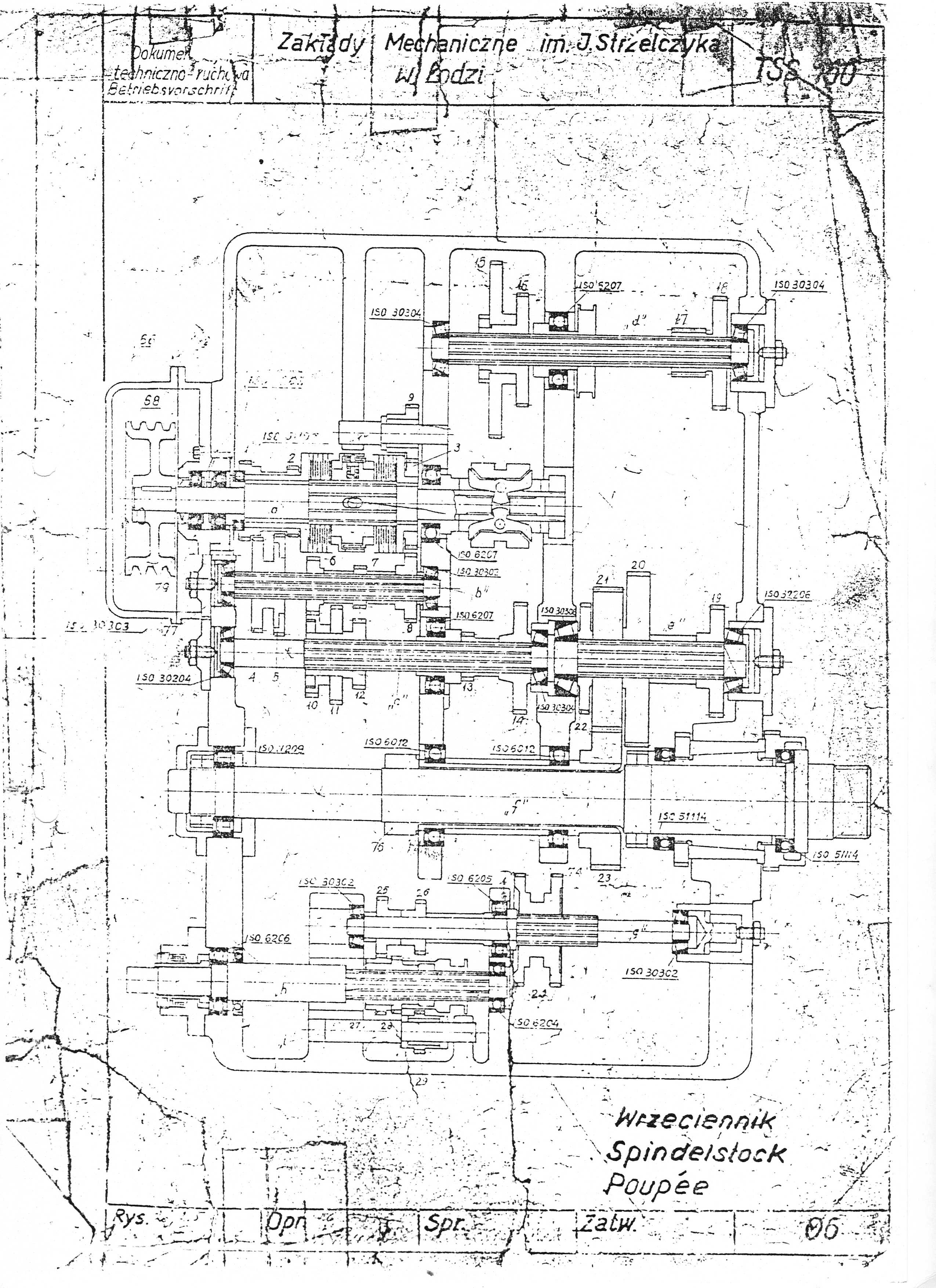

Obrazek Patrząc od strony uchwytu masz 2 łożyska oporowe 51114 które to działają wzdłuż wrzeciona( luz osiowy ) miedzy nimi masz swoją ulubioną tuleję którą regulujesz luz promieniowy. następnie masz 2 łożyska 6012 które pracują z tuleją na której jest koło zębate one nie mają żadnego wpływu na luzy czy drgania .No i na końcu wrzeciona masz kolejne łożysko( N 209 w oryginale) które ma istotny wpływ na drgania i luzy .

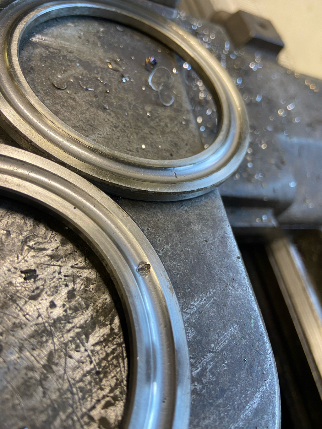

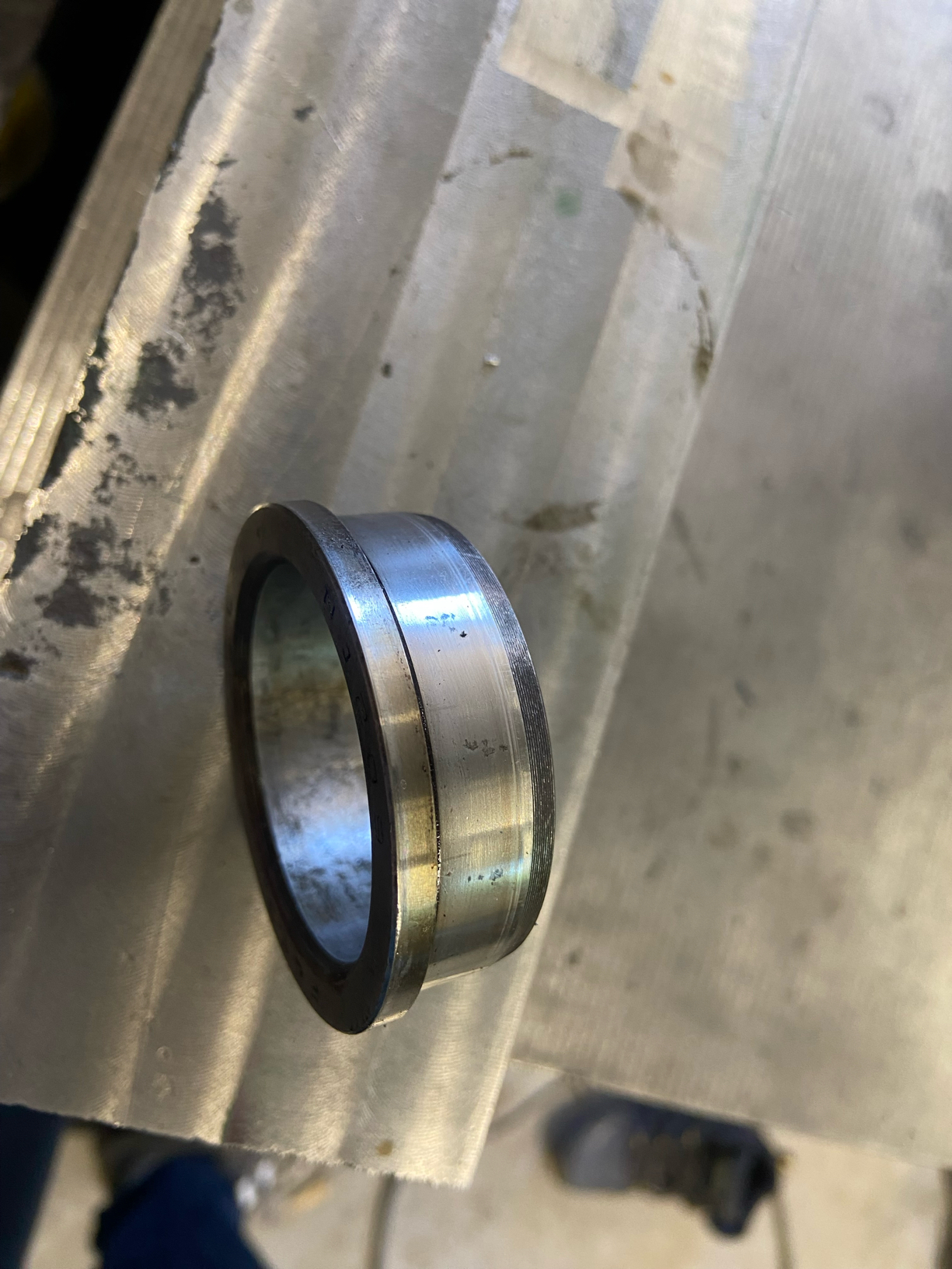

Obrazek Oto moje waleczkowe: na moje oko nie było tragedii. Troszkę poszczerbione ale bez przesady
Zresztą wymieniłem na stożkowe i nie dostrzegam znaczącej poprawy. Btw Czy uczyniłem zlo , dociagajac całość - całe łożysko - nakrętka przez wewnętrzna bieżnię siła na stożek a następnie na bieżnię zewnętrzną? Tak wciągnąłem cale do środka, zakładając, że stożki dadzą radę taką siłę (wciskania oprawki w obudowę oraz bieżni wewnętrznej na wrzeciono) przenieść bez uszkodzenia.
Po wciśnięciu (a jeden i drugi pierścień stawiał duży opór) lekko poluzowałem, ale może za bardzo i stąd nie ma poprawy?

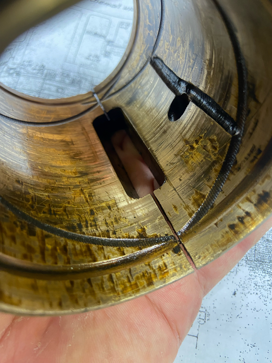

Jednak nie. Nakrętka schodzi z wrzecionem. Zdjąłem je ale przy okazji pokiereszowałem sobie powierzchnię pod łożysko stożkowe, bo ciężko było wybić. Jedno łożysko oporowe miało ohydną dziurkę, mogło dawać te drgania drugie oki. Ale tuleja/panewka nie wygląda za dobrze.... Wałek pod panewką dość gładki, ale pod paznokciem można wyczuć mikrony. Może wystarczy przeszlifować obie powierzchnie?.... Jutro/Dziś rano zrobię zdjęcia, bo mi telefon padł w garażu.

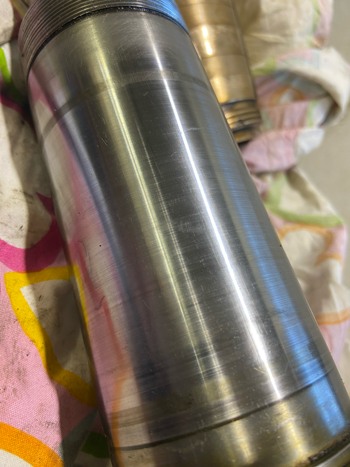

forestgril pisze:Wałek pod panewką dość gładki, ale pod paznokciem można wyczuć mikrony. Może wystarczy przeszlifować obie powierzchnie?.
Żadnego szlifowania !

Wrzeciono, wygląda ok, ale pod paznokciem czuć mikrony:

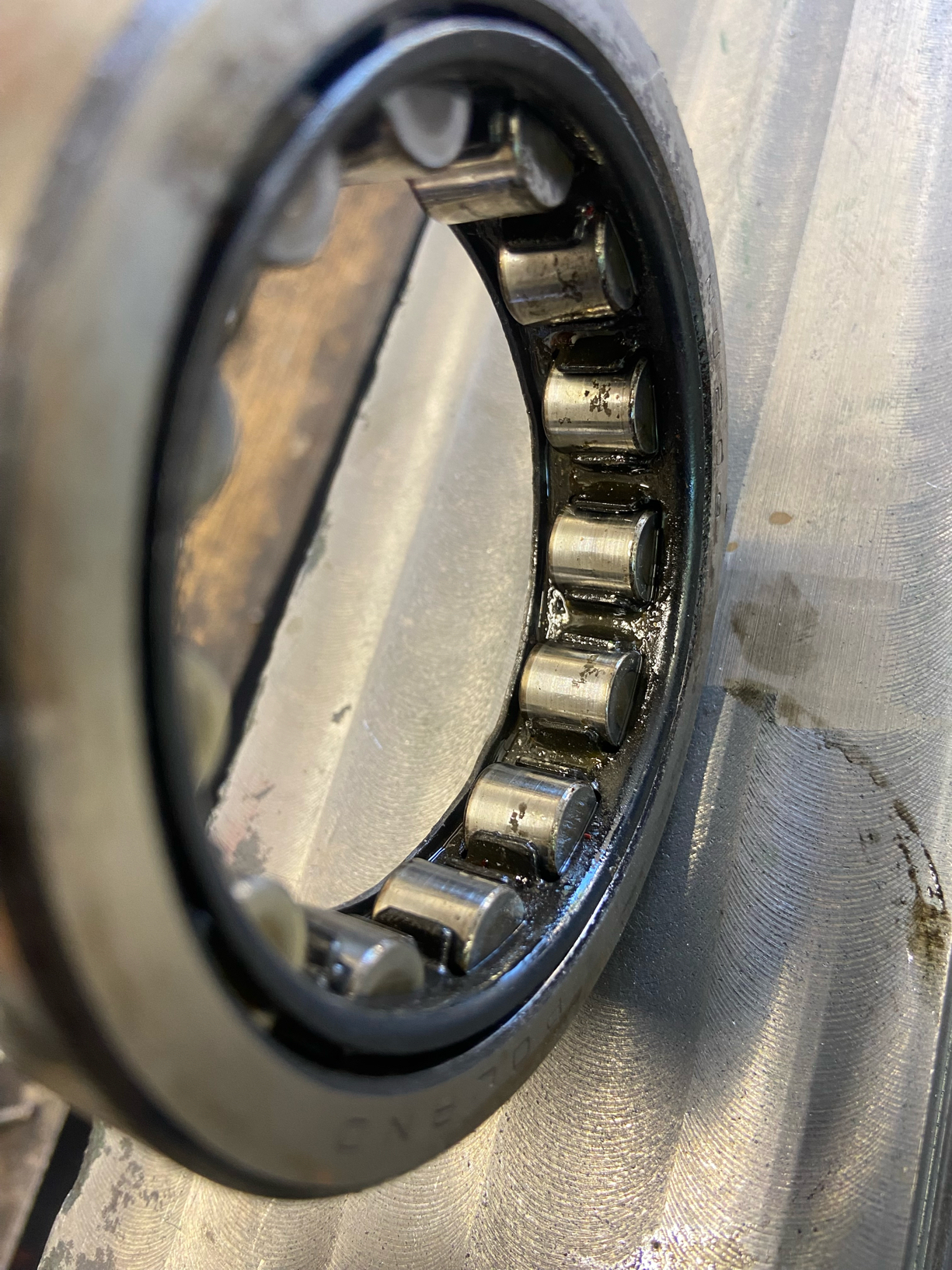

Łożysko oporowe z koszmarną dziurką, druga bieżnia też słabo:

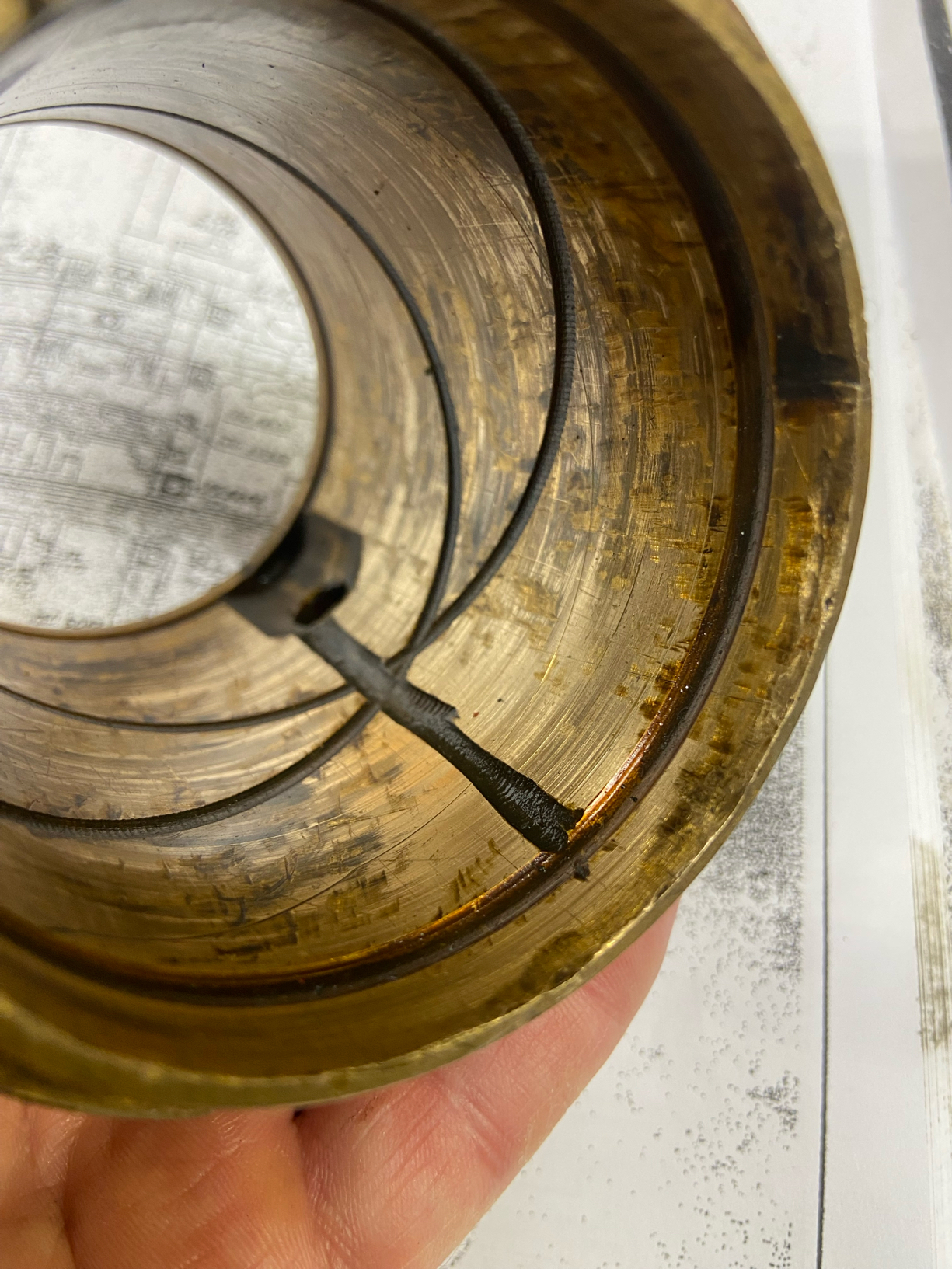

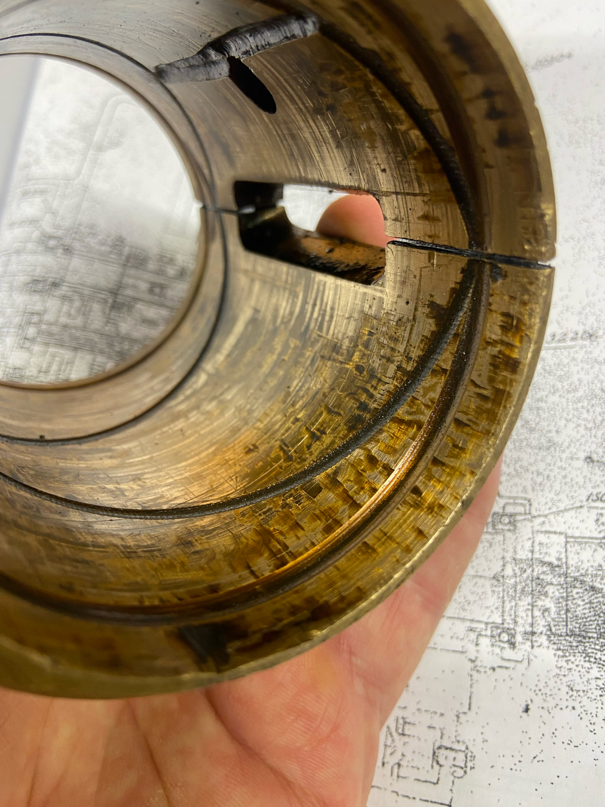

Tuleja trzy rzuty, mniej wiecej co 120 stopni. Pod palcem w kierunku ruchu nawet gładkie, choć wygląda źle:

Post napisał: tristar0 » 17 maja 2024, 06:12
forestgril pisze:Łożysko oporowe z koszmarną dziurką
to od strony uchwytu ?
forestgril
Posty w temacie: 234
Posty: 971
Re: Renowacja tokarki Jotes TSS-150
#450
Post napisał: forestgril » 17 maja 2024, 06:17
Nie, to w środku.
