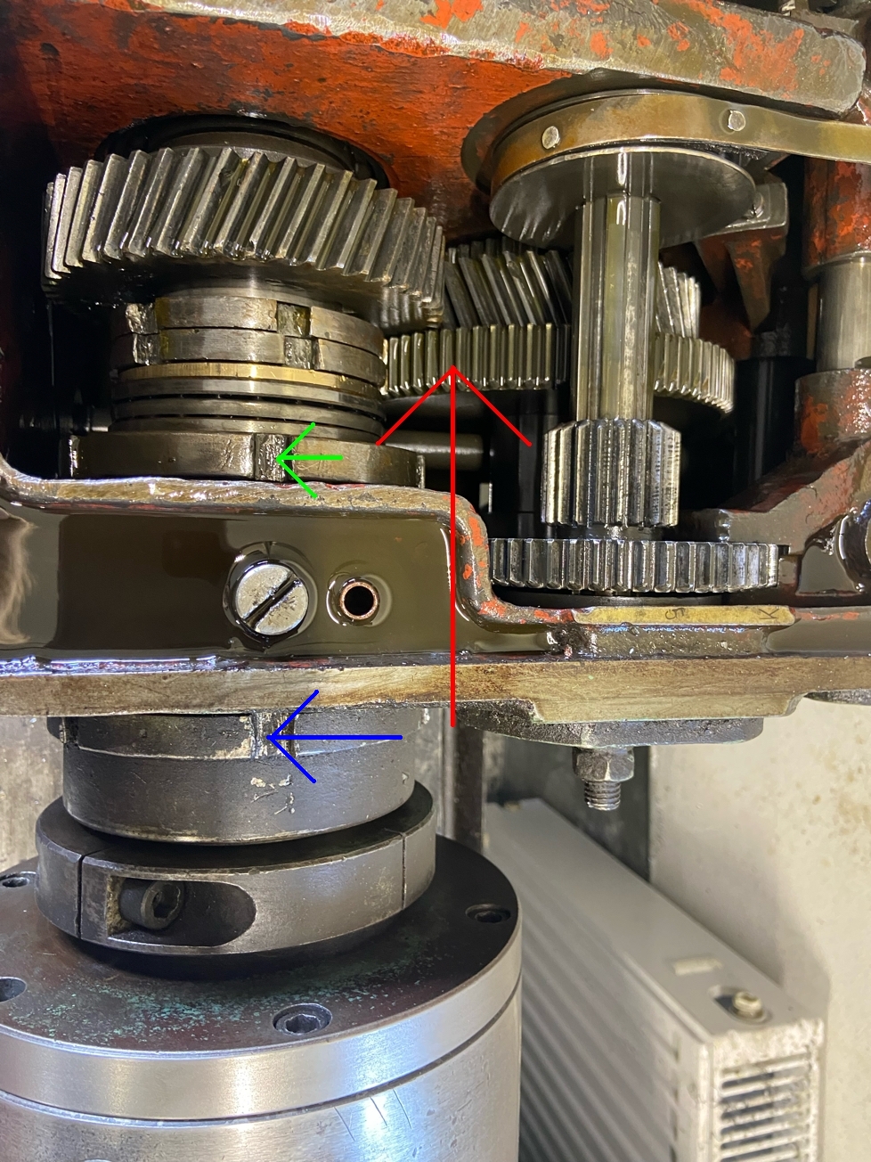

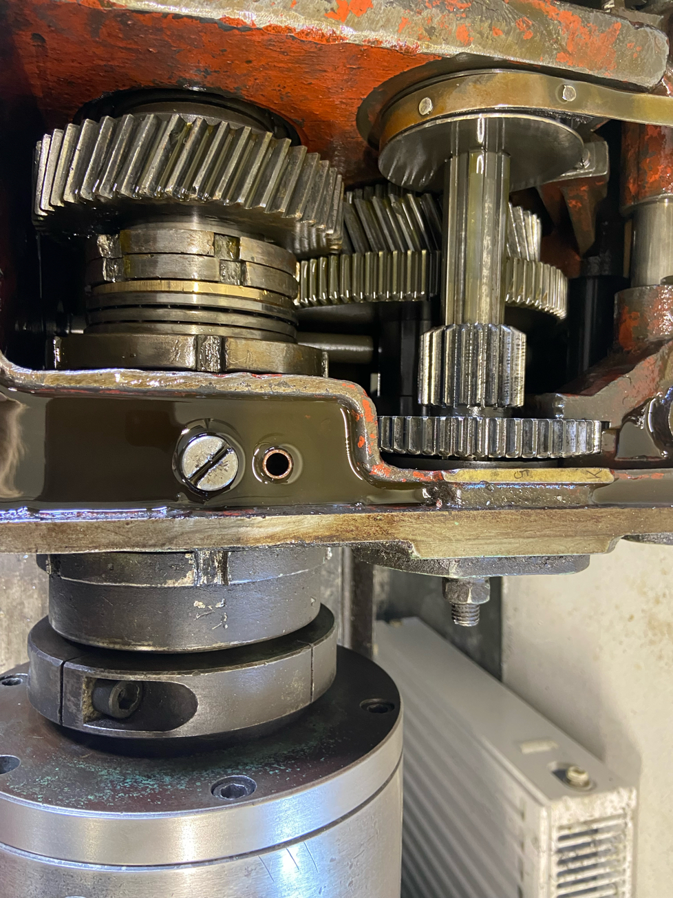

@tristar0 pozwolę sobie jeszcze raz udokumentować ten mechanizm. Wczoraj próbowałem wyregulować ten luz, ale nie wiem nawet w którą stronę jest ten stożek panewki w srodku, ani nie mam pewności, w którą stronę są gwiinty na nakrętkach, ale faktycznie zakręcanie śruby m8 zdawało się poluźniac wrzeciono.
Dla Klarowności oznaczałem bicie uchwytu poprzez przyłożenie siły około 20-40kg do Wrzeciona od spodu. Przez drewnianą breche. Jeśli przykładałem większą siłę to czujnik zegarowy wskazywał więcej choć może niekoniecznie wprost proporcjonalnie. Czasem Kiedy wydawało mi się, że zredukowałem bicie do tych dwóch setek to później Wrzeciono w ogóle się nie obracało (na przelozeniu dla 1200 rpm) albo obracało się chwilę i zaraz zatrzymywało (mam też stare luźne paski klinowe). A „z ręki” obracało się z dużym oporem.
Czy mógłbym Cię prosić o wytłumaczenie jak krowie na rowie kolejności działań i powiedzieć z którymi nakrętkami mam operować? Załączam zdjęcie.

Ciągnąc panewkę w tę stronę (czerwona strzałka) zaciskasz ją:
A żeby to zrobić trzeba poluzować jedną nakrętkę (niebieska strzałka) i naciągnąć drugą (zielona strzałka). Strzałki oznaczają kierunek kręcenia patrząc od góry (czyli tam gdzie przyłożysz jakiś podbijak).
Nie wiem czy przed tym wszystkim nie trzeba poluzować nakrętek przy łożysku oporowym (są wyżej na tym zdjęciu).

#408
Post napisał: forestgril » 05 kwie 2024, 13:35
Dość logiczne! Dziękuję :)

atom1477 pisze:Nie wiem czy przed tym wszystkim nie trzeba poluzować nakrętek przy łożysku oporowym
nie trzeba za to trzeba poluzować tą śrubę z łbem na wkrętak

Post napisał: forestgril » 10 kwie 2024, 12:27
tristar0 pisze:nie trzeba za to trzeba poluzować tą śrubę z łbem na wkrętak
pisze 1 reka, sorry
a co ta sruba wlasciwie robi? pisales, ale nie do konca zrozuymialem
