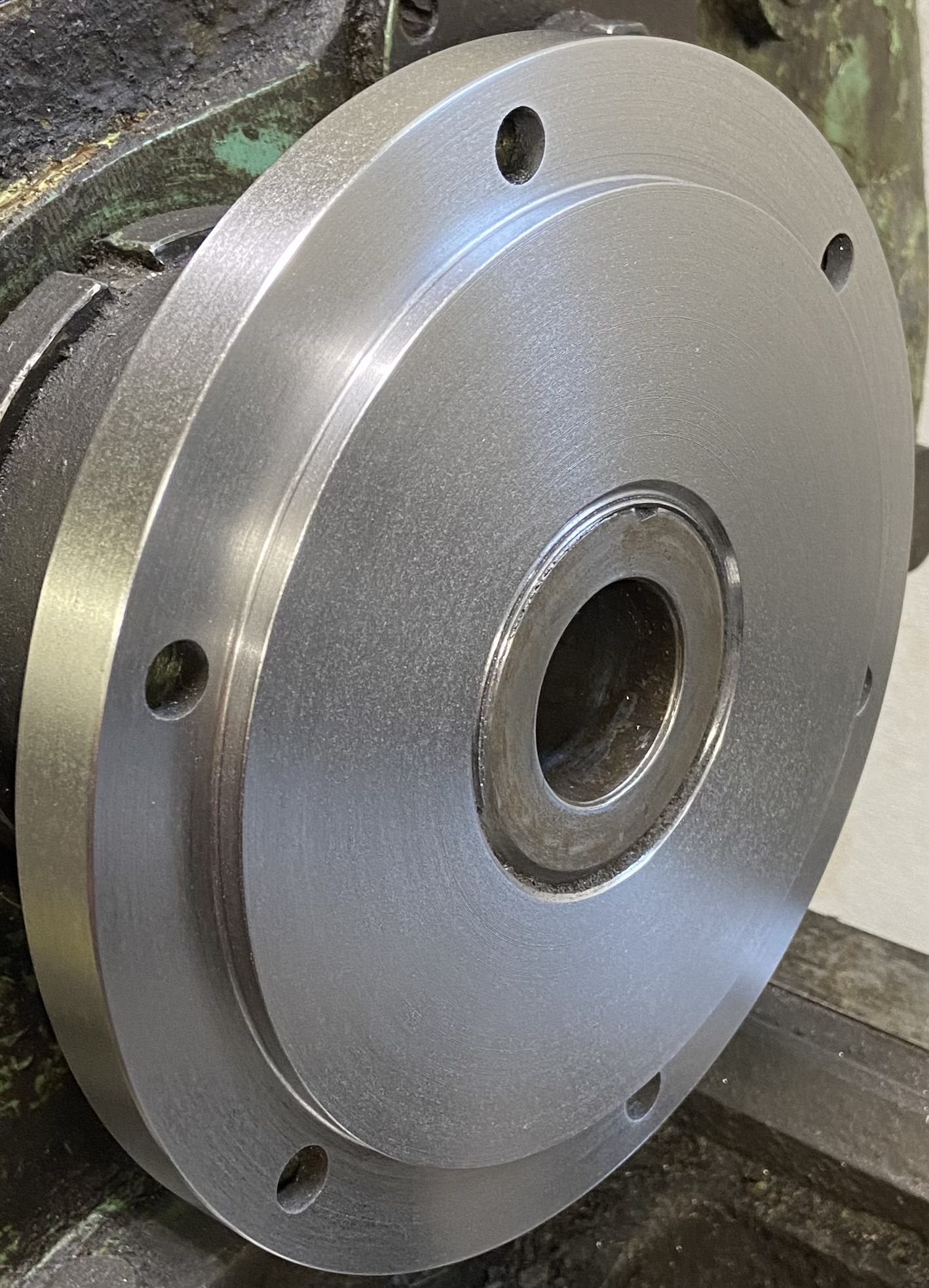

forestgril pisze:@bear wyglada to tak:
Zakręć zabierak i go zablokuj obejmą. Zmierz bicie czoła zabieraka oraz "zamka" w który wchodzi uchwyt tokarski. Jeśli będziesz miał jakieś bicie to zaznacz gdzie ono występuje. Wtedy zdemontuj zabierak i ponownie go zamontuj, sprawdź ponownie czy bije a jeśli tak to czy wypada w tym samym miejscu co wcześniej. W taki sposób wykluczysz ewentualny problem połączenia zabierak-wrzeciono. Dopiero później można zabierak przetoczyć
forestgril
Posty w temacie: 234
Posty: 971
Re: Renowacja tokarki Jotes TSS-150
#372
Post napisał: forestgril » 10 mar 2024, 16:57
@bear brzmi sensownie, ale nie wpadłem na to… może to doświadczenie a może wrodzony spryt … w każdym Dziękuję :)
forestgril
Posty: 971
#373
Post napisał: forestgril » 12 mar 2024, 12:18
No, wrzeciono ustawione do mikrona czy dwóch, tarcza przy dwóch zakręceniach biła z grubsza w tych samych miejscach, więc przetoczyłem. Uff, teraz lepiej :)
Uchwyt zamocowany, czas wycentrować, zobaczymy co z tego wyjdzie….
