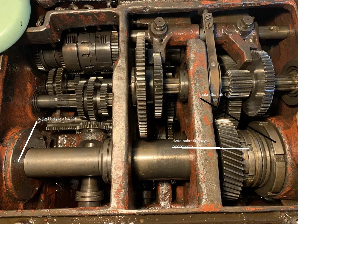

Otóż zrobiłem tak jak mi poradziłeś TriStar. Takiego wała!… Sobie przetoczyłem. Strasznie musiałem się namęczyć z metrowym wałkiem prosto ze składu budowlanego i podtrymka ruchoma. Bez tej po czym ki bicie na wałku byłoby tak duże że nic nie dałoby rady toczyć. Ale w końcu osiągnąłem dokładność pewnie poniżej 500 Bo tam gdzie się udało to ładnie błyszczałO I zWoja pod paznokciem czuć nie było. Od tego wałka zrobiłem sobie czujnikiem zegarowym zamontowanym na suporcie pomiar. I rzeczywiście mogę oszacować zużycie Łoża na poniżej 200 mikronów Może być nawet lepiej bo Wałek nie był super dokładnie przytoczony. Natomiast to bicie brało się jeszcze stąd i to jest chyba główny problem tej Tokarki, bo dopiero teraz to zmierzyłem, Że mianowicie bicie na wrzecionie Jest sześć setek.
A to już jest chyba dosyć dużo i co teraz z tym fantem zrobić? To jest chyba łożysko ślizgowe czyli pewnie musiałbym przetoczyć nową Tuleje? A może wiesz że tam jest jednak łożysko kulkowe?

Post napisał: atom1477 » 04 lis 2023, 20:40
Może też być wrzeciennik obrócony kątowo względem osi łoża.
Reguluje się to śrubami od strony gitary.
Widać je dopiero po zdjęciu gitary. Może jest jakiś dostęp i bez zdejmowania, ale ja przez wiele lat tego nie znalazłem (w DTRce też nie było). Odkryłem to dopiero jak zdjąłem gitarę.

To ciekawe Atom. Może i tak być! A jeszcze mi potencjalny klient zasugerował, że na wrzecionie są pierścienie zabierakowe i może one zdejmują luz przy zaciśnięciu na łożysku stożkowym. https://www.olx.pl/d/oferta/tokarka-jot ... ro_listing, na którymś tu zdjęciu widać te pierścienie od środka, ale są jeszcze po przeciwnej stronie od wrzeciona. To miałoby sens.

Post napisał: tristar0 » 05 lis 2023, 19:34
Dodane 7 minuty 38 sekundy:
wg zdjęcia
Dodane 7 minuty 1 sekunda:
atom1477 pisze: A jeszcze mi potencjalny klient zasugerował, że na wrzecionie są pierścienie zabierakowe i może one zdejmują luz przy zaciśnięciu na łożysku stożkowym
Nakrętkami tulei regulujesz luz promieniowy ,wg producenta 0,02 mm nie mniejszy bo się zatrze tuleja ,dodatkowo sprawdzić stan łożyska NU 209 ja je wywaliłem bo na wałkach jest mała regulacja zamiast tego łożyska mam założone stożkowe 30209 jest dłuższe o 1 mm
Dodane 2 minuty 34 sekundy:
Zeby regulować luz na tulei trzeba poluzować nakrętkę M8 jest we wrzecienniku z góry na wysokości tulei śruba wchodzi w tuleję i ją rozpręża ,może być taki przypadek że minimalnie luzujesz nakrętkę i luz znika sam .
Dodane 4 minuty 5 sekundy:
atom1477 pisze:Reguluje się to śrubami od strony gitary
po poluzowaniu 6 śrub mocujących wrzeciennik do łoża :wink:

Post napisał: forestgril » 21 lut 2024, 16:37
atom1477 pisze:Może też być wrzeciennik obrócony kątowo względem osi łoża.
Kiedy to czytałem w listopadzie, to jeszcze nie rozumiałem. Wróciłem, żeby ponarzekać bo mam tarczę +/- 5/7 setek do przodu i do tyłu. Już podnosiłem na kilka milimetrów i próbowałem młotem walić w obudowę, żeby skrzynię przesunąć, ale ani drgnie, bo z przodu zakleszcza się trapezowo do łoża.
A tu taka miła niespodzianka! Śruby z tyłu trzymają. Właśnie bałem się zdejmować gitarę, bo nie widać przez nią żadnych śrub, a widziałem na widełach, że może być. Wielka radość Atom dla mnie, jeszcze raz wielkie dzięki, idę zdejmować gitarę!
