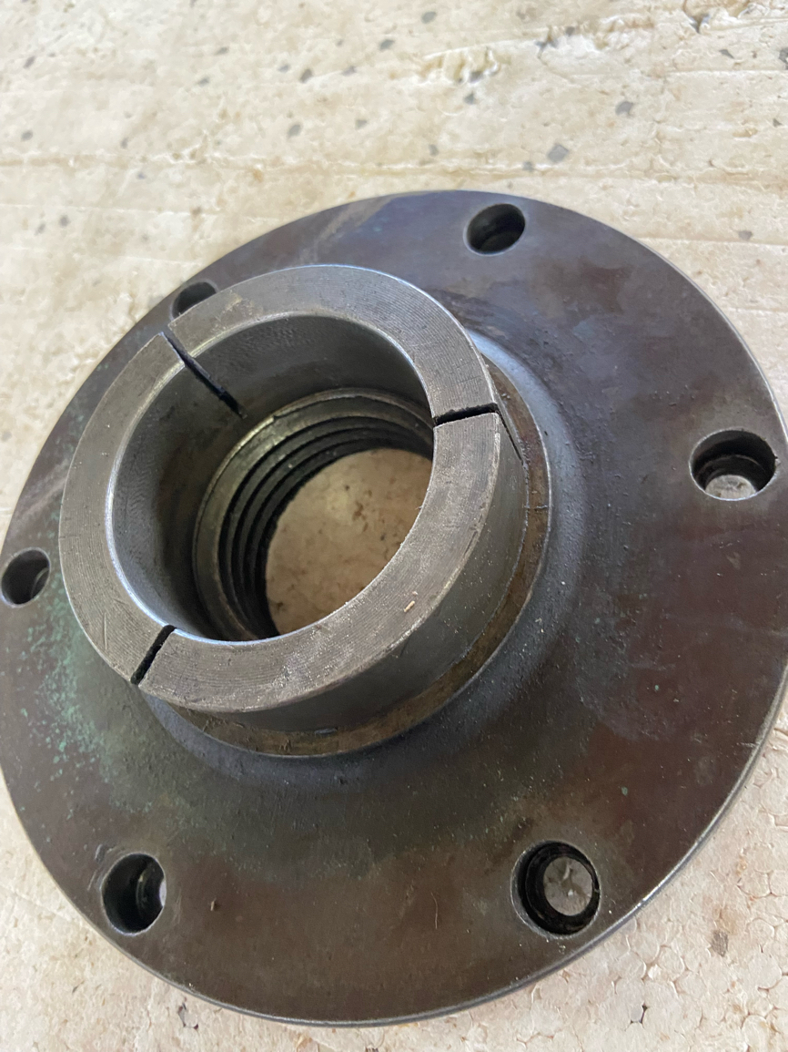

Udało mi się ustawić tarczę uchwytu (bez uchwytu) tak, że bicie tej tarczy po obu stronach osi jest takie samo: około +/- 0.04mm wokół tego samego 0.
Przy użyciu tych śrub za gitarą wyregulowałem położenie osi względem Y ( w poprzek łoża). Dzięki @atom1477 !
Co mam teraz zrobić z tym biciem (sinusoidalnym w miarę), wobblowaniem tarczy? Z przybliżonej sinusoidalności bicia odejrzewam, że tarcza jest krzywo zakręcona na wrzecionie. Albo gwint spaprany. Jeśli tak, to teoretycznie znajdę takie położenie na gwincie, że bicie będzie 0 ( a później znów ustawianie osi). Tylko czy wtedy uchwyt będzie siedział ciasno na gwincie? Czy jest blokowany tarczą nakrętką albo coś? Jakieś inne rady? Pomysły?

Żaden gwint nie ustali Ci położenia tarczy. Od tego zależy powierzchnia prowadząca za gwintem i to ona odpowiada za bicie.

bear pisze:powierzchnia prowadząca za gwintem
Dziękuję. Co to jest powierzchnia prowadząca za gwintem?
Ja myślałem, że gwint na tarczy albo na wrzecionie jest wykonany pod kątem do osi wrzeciona. Wtedy też występowałoby takie bicie. Faktycznie jak się zastanowię, to obracając tarczą o "dobrym" gwincie nie jestem w stanie tego skontrować, Gdybym miał gwint z tyłu tarczy dokładnie odchylony od osi tarczy jak ten od osi wrzeciona, mógłbym znaleźć taką pozycję gwintu, gdzie te odchylenia by się kasowały (przesuwając lekko zarazem środek tarczy względem osi, ale to pół biedy, bo można później uchwyt wycentrować i co najwyżej lekko by drgało).
Czy mógłbym prosić o jakąś radę, co z takim biciem zrobić?

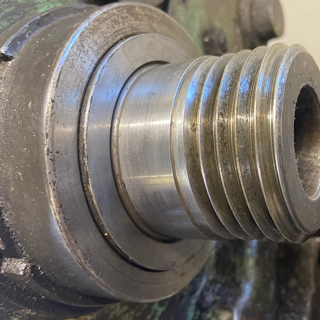

forestgril pisze:Dziękuję. Co to jest powierzchnia prowadząca za gwintem?
Powierzchnia za gwintem oraz "opór" decyduje o biciu wrzeciona a nie gwint. Gwint służy tylko do mocowania zabieraka. Nie ma możliwości zbazowania się "pod gwint" bo ten z reguły jest luźny, inaczej byś tego nie zakręcił.
Zmierz powierzchnie za gwintem na wrzecionie, jeśli tam masz wszystko dobrze to masz do kitu zabierak. Należy wtedy "poprawić" zabierak a następnie obrobić na maszynie.
Zdjęcie z tematu:

bear pisze:Należy wtedy "poprawić" zabierak a następnie obrobić na maszynie.
Hej, jak się "poprawia" zabierak? Obrobić to chyba wiem - powierzchnie dolegające to uchwytu na płasko wytoczyć.

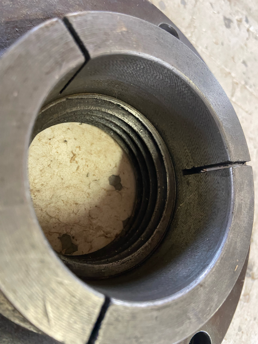

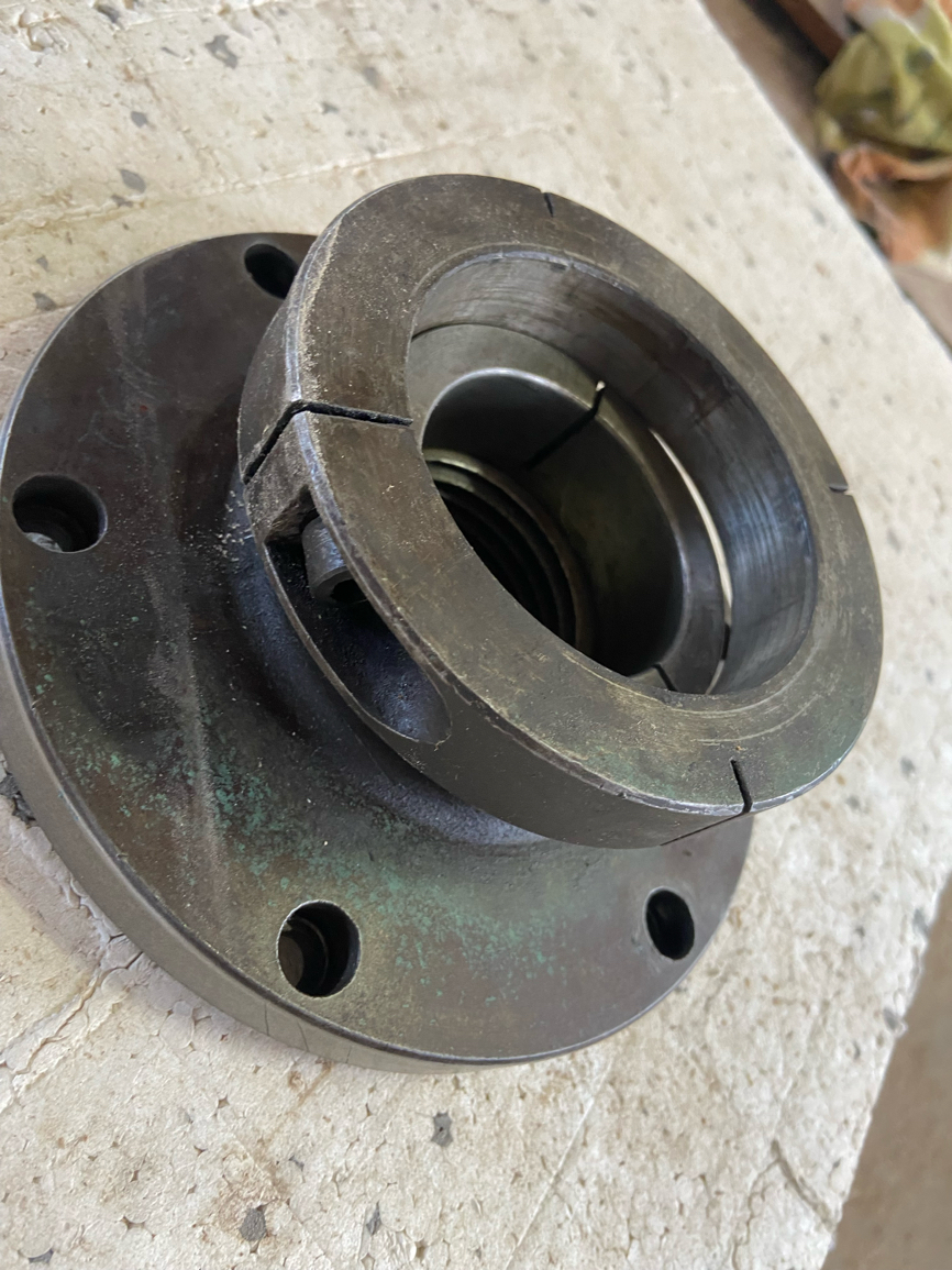

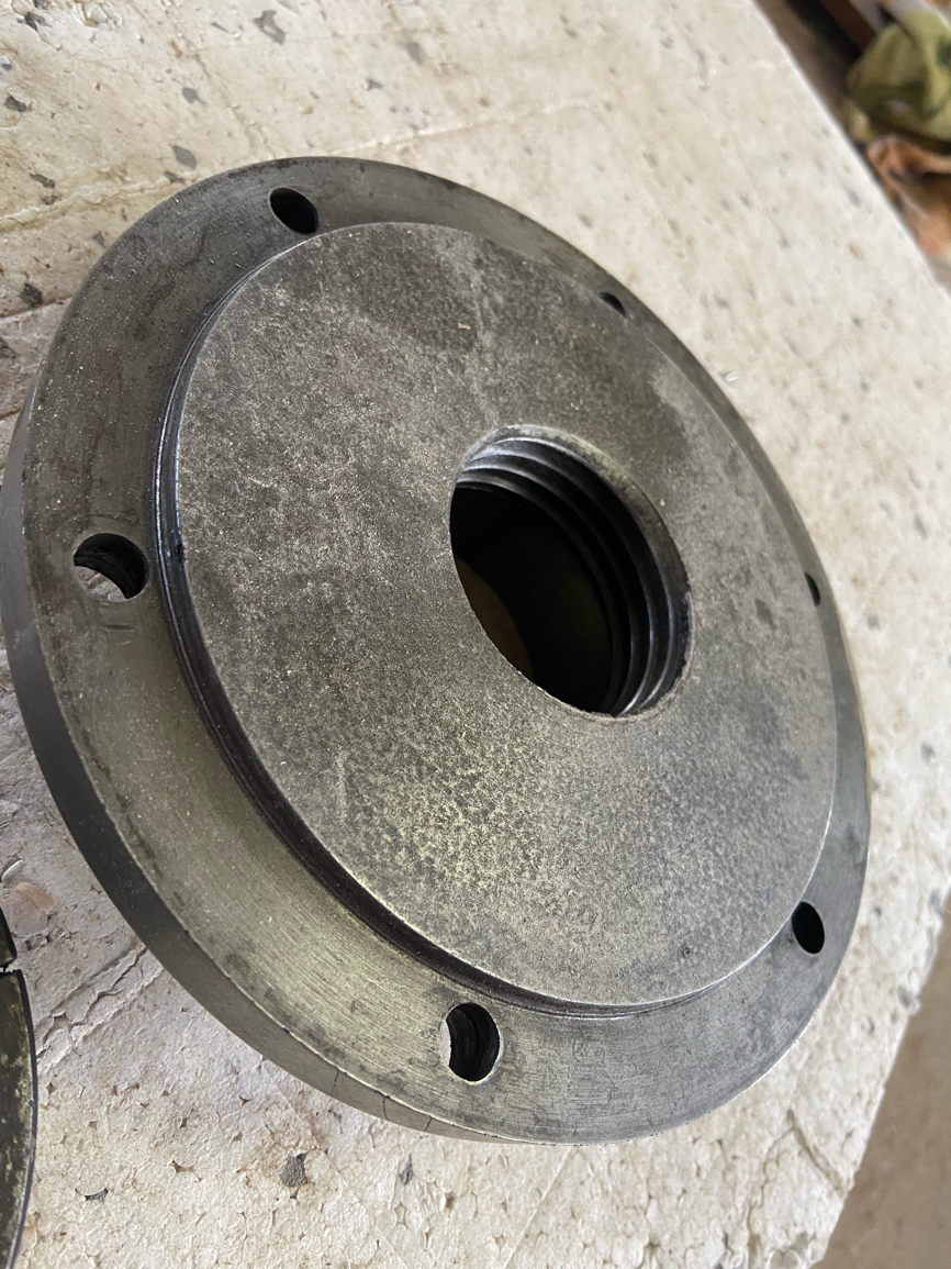

Post napisał: forestgril » 07 mar 2024, 19:59
@bear , czy byłbyś tak miły i w skrócie wytłumaczył mi, jak się poprawia zabierak?... przeczytałem cały tamten wątek, ale nie jest to dla mnie jasne. Szukałem też w innych. Nie jestem pewien, czy trzeba poprawić powierzchnię przylegającą do bazowej wrzeciona na innej tokarce, czy może wystarczy zakręcić i stoczyć powierzchnię pod uchwyt. Oglądałem też filmy na YT ale nadal nie jestem pewien jaka jest najszybsza i najpewniesza droga. nota bene mój zabierak na tulei obejmującej wrzeciono został przecięty w 3 miejscach a na to nachodzi dwudzielny pierścień zaciskowy. Nie wiem, czy to w ogóle dobre rozwiązanie...

Post napisał: bear » 07 mar 2024, 20:04
forestgril pisze:czy byłbyś tak miły i w skrócie wytłumaczył mi, jak się poprawia zabierak?
To tak jak bym Cię zapytał jak naprawić samochód. Ale jaki samochód, jaki silnik, jaki problem?
Daj zdjęcie zabieraka, blokady, opisz co za mocowanie itp.

Post napisał: forestgril » 07 mar 2024, 21:41
bear pisze:To tak jak bym Cię zapytał jak naprawić samochód. Ale jaki samochód, jaki silnik, jaki problem?
Dziękuję, tak zrobię.

Post napisał: forestgril » 09 mar 2024, 16:26
@bear wyglada to tak:
