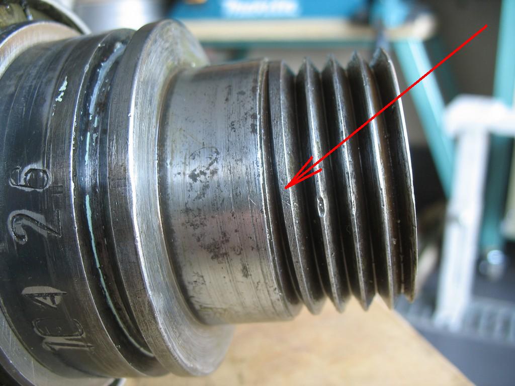

Wracam po kilku dniach nieobecności. Dziękuje za dotychczasową pomoc wszystkim. Dzisiaj dopiero była dorabiana nowa tarcza zabierakowa. Niestety praca zakończona porażką. Problemem jest gwint na wrzecionie, a raczej jego ostatni zwój który im bliżej końca tym bardziej się poszerza. Tokarz wytoczył pięknie gwint na nowej tarczy i jest problem z nakręceniem jej na wrzeciono. Tzn, bez użycia jakiegoś specjalnego przyrządu czy klucza nie ma takiej opcji. Ze starą jest zresztą tak samo. Niby żaden problem, wrzuciłbym wrzeciono, założył uchwyt, podłożył klocek pod szczękę i na lewych obrotach bym tarczę może i zakręcił.
Tokarz zaczął lekko podtaczać gwint by tarcza lżej się nakręcała i niestety jeden przejazd za dużo i lata po zakręceniu do końca na gwincie. Materiał poszedł się paść, będzie kolejne podejście.
Poniżej dla przypomnienia gwint wrzeciona, poszerzony ostatni zwój.Obrazek
Niech ktoś mnie laikowi wytłumaczy w jaki sposób został wykonany tak gwint na wrzecionie i czy to ma służyć zakleszczaniu? Ja rozumiem, że tarcza ma bez luzu się nakręcać ale żeby aż tak? Przy demontażu starej musiałem pukać młotkiem i przecinakiem do samego końca aż spadnie. Wiedziałem, że idzie out to mi nie zależało. Ale nowej nie uśmiecha mi się tak traktować. Tokarz u siebie musi ją zakręcić do końca by sprawdzić czy wszystko pasuje a ja muszę ją zdemontować by wrzucić wrzeciono do tokarki.

Nie macie wrażenia, że ten gwint jest średnio ładny? Coś mi się wydaje, że ktoś poprawiał go "młotkiem", a to bardzo utrudnia zakręcenie tarczy.
Weź grzebyk do sprawdzania gwintów i sprawdź skok gwintu kilkukrotnie po obwodzie. Jeśli będą odkształcenie znajdziesz je-przyczynę kłopotów.
Gwint na wrzecionie tak się toczy. Ostatnia nitka jest przeznaczona na wyjście noża. Na wrzecionie nie robi się podtoczenia na końcu gwintu.

Tokarz ma moje wrzeciono oraz uchwyt. Od początku powtarzał, że bez wrzeciona nie podejmie się wykonania tarczy. Grzebieniem sprawdzane było, skok jest równy po całości za wyjątkiem ostatniego zwoju. Ja demontowałem wrzeciono ściągaczem ale jak było wyciągane pewnie nie raz przez ostatnie pół wieku tego nie wiem i chyba nawet nie chcę wiedzieć :mrgreen:

kavior pisze: Tokarz zaczął lekko podtaczać gwint by tarcza lżej się nakręcała i niestety jeden przejazd za dużo i lata po zakręceniu do końca na gwincie.
Co to znaczy tarcza lata.. a nie powinna się "zakleszczyć" na kołnierzu i tulei wrzeciona zanim się "skończy gwint".
Gwint służy do wytworzenia docisku a nie bazowania tarczy od tego jest szlifowana końcówka wrzeciona i kołnierz, na samym gwincie mogło by się z czasem dokręcać i tracić centryczność.

powgreg pisze:Co to znaczy tarcza lata.. a nie powinna się "zakleszczyć" na kołnierzu i tulei wrzeciona zanim się "skończy gwint".
Zgadza się. Tarcza po nakręceniu opiera się o kołnierz wrzeciona ale po kilku poprawkach jej gwintu jest taki luz pomiędzy zwojami, że tarcza lata na boki. Po prostu gwint jej nie dociska do kołnierza. Tokarz pomimo, że doświadczony przedobrzył.

cośty się tak uparł na ten ostatni zwój gwintu, zamiast pogłębiać zarys gwintu w nieskończoność trzeba było go stoczyć żeby tylko łapał pierwsze 3 nitki gwintu na wrzecionie i tyle wystarczy żeby to się trzymało
