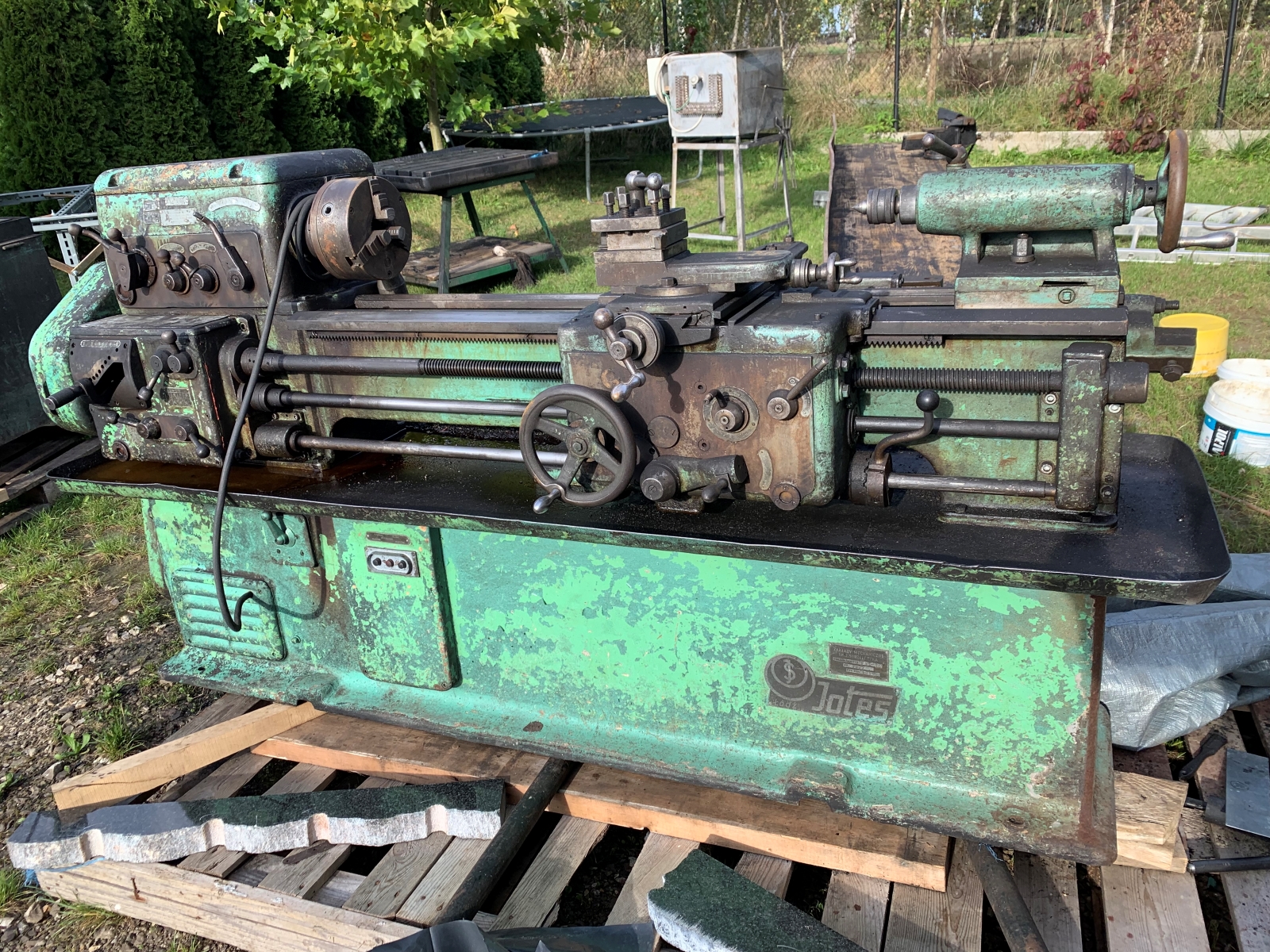

A oto moja Babuszka :) Stara ale piękna! :*

forestgril pisze:A oto moja Babuszka :) Stara ale piękna
No raczej tylko stara ,ale wyzwanie będzie żeby tym szarpnąć wiórka :wink: .Choć jak masz robić coś zupelnie nikomu nie potrzebnego to lepiej powalczyć i niech jeszcze służy .

tristar0 pisze:wyzwanie będzie żeby tym szarpnąć wiórka
Tzn, że toczyć się nie da, czy co? Co masz na myśli?
A co do estetyki - mnie się podoba, że stare maszyny miały fajną formę odlewu, obłe - takie trochę steampunkowe, - kształty. Tak jakby komuś zależało, żeby to było ładne. Nowsze "kanciaki" są brzydsze, bez finezji. Może tylko te europejskie i chińskie?
