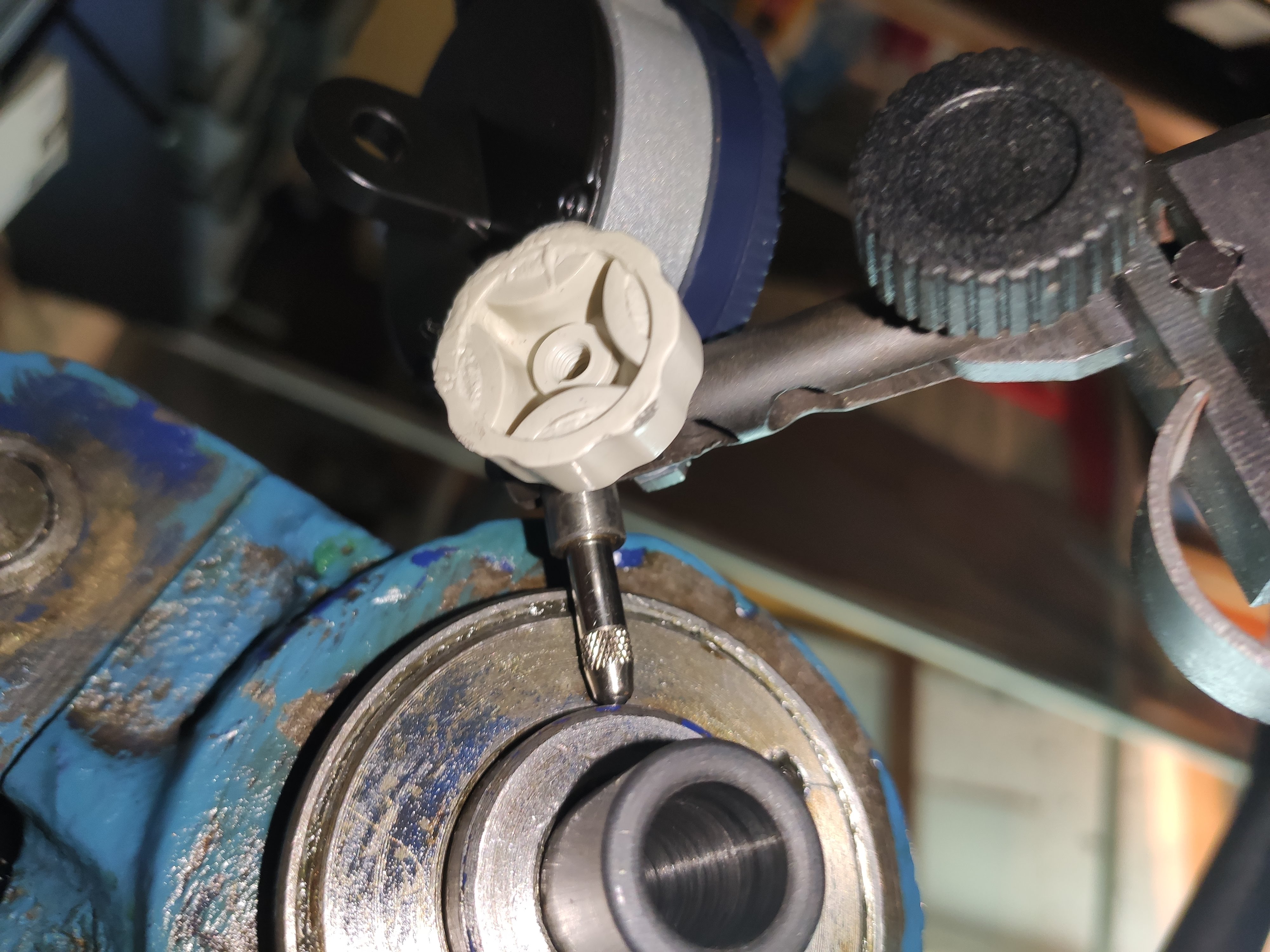

Sprawdź bicie na nienaruszonej i gładkiej części wiertła tuż przy uchwycie.
Kiepsko https://photos.app.goo.gl/j82R6PpHh5Uz1J4z5
Pytanie: czy w przypadku pomiaru wrzeciona i jego ruchu obrotowego - jak na załączonym poniżej zdjęciu - dopuszczalna jest jakakolwiek odchyłka ?

Mierz powierzchnię wewnętrzną stożka i dopiero wyciągaj wnioski.

Niestety nie ma czujnika uchylnego...

Zewnętrzna niewiele powie. Ważne jest gniazdo narzędzia. Trzeba wbić trzpień, lub rozweiertak, jak nie ma trzpienia i sprawdzać bicie. Samo badnie czujnikiem uchylnym, też może prowadzić do błędnych wniosków.

Zrób tak jak kolega wyżej radzi. Wyciągnij teraz uchwyt i wbij w stożek albo jakiś trzpień na typ B czy rozwiertak i zmierz wtedy.

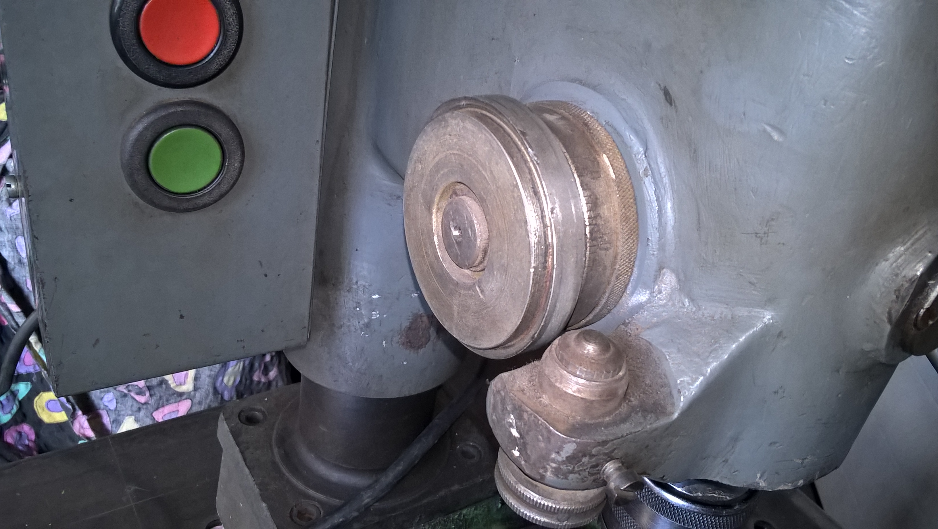

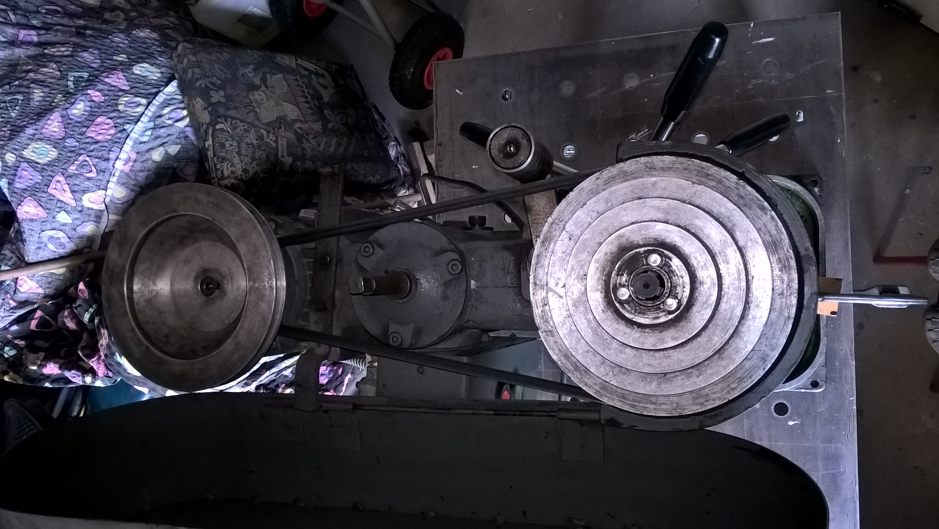

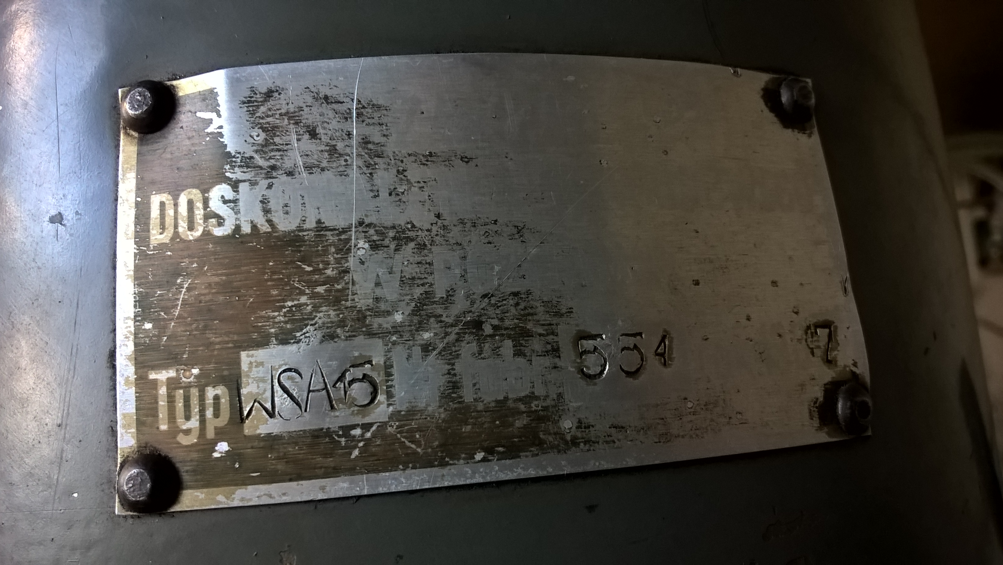

Obrazek Witam serdecznie kolegów
Długo chorowałem i w końcu i u mnie jest ws15 (WSA)
Bede miał gorącą prośbę w paru kwestiach:
Jak wskazuje tabliczka : WSA15, 1987r. Chciałbym się dowiedzieć jakie są różnice pomiędzy WS a, WSA ,poszukuje również dokumentacji/DTR do niej.
-Pasek mam zdecydowanie za mały
-Nie wiem jak wyglądał orginalnie ogranicznik wiercenia
-No i podłączenie : w garażu mam gniazdo siłowe 5 żyłowe ,a w orginale rozwiązanie na 4 żyłach.
Dziękuje i pozdrawiam

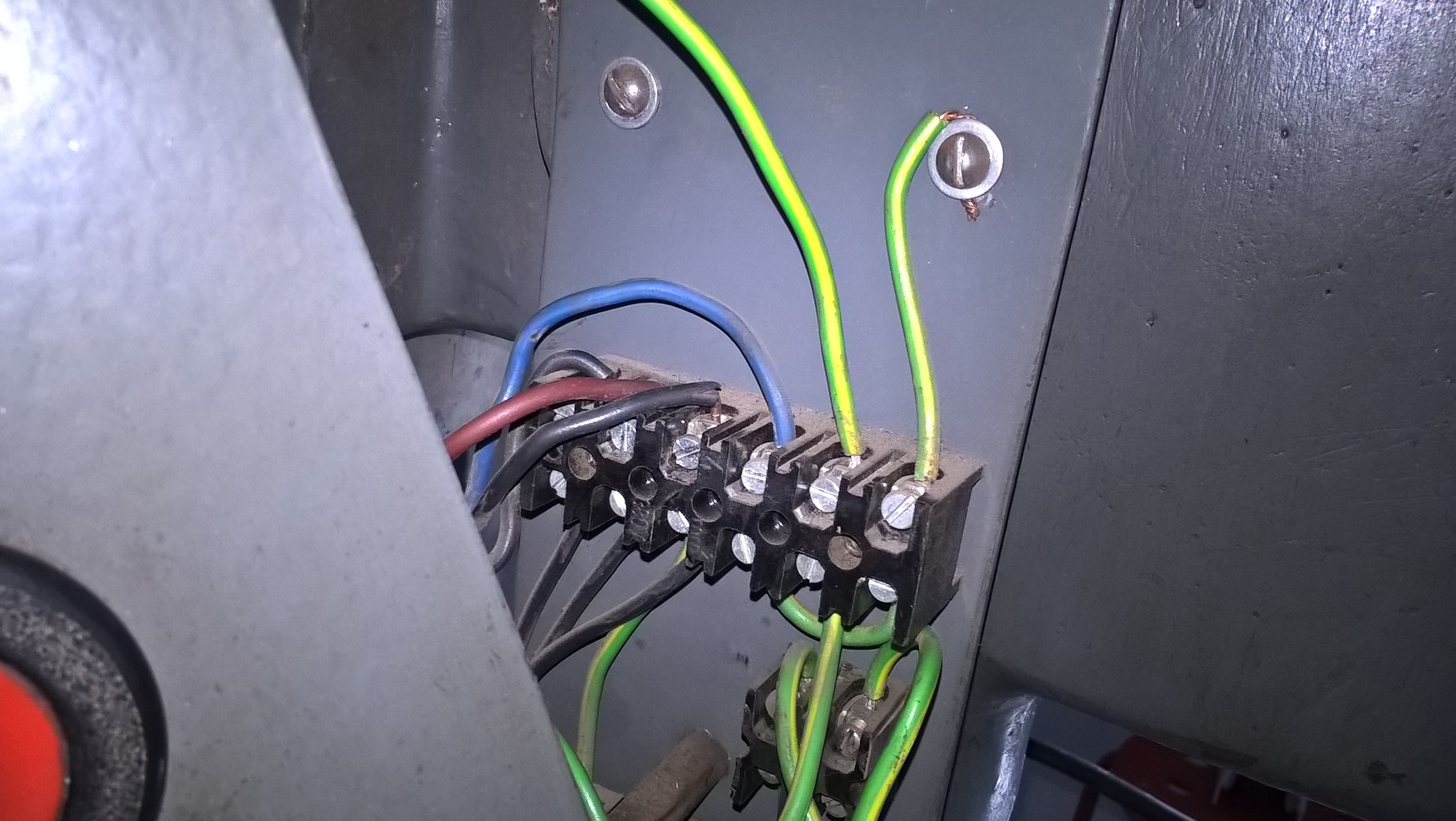

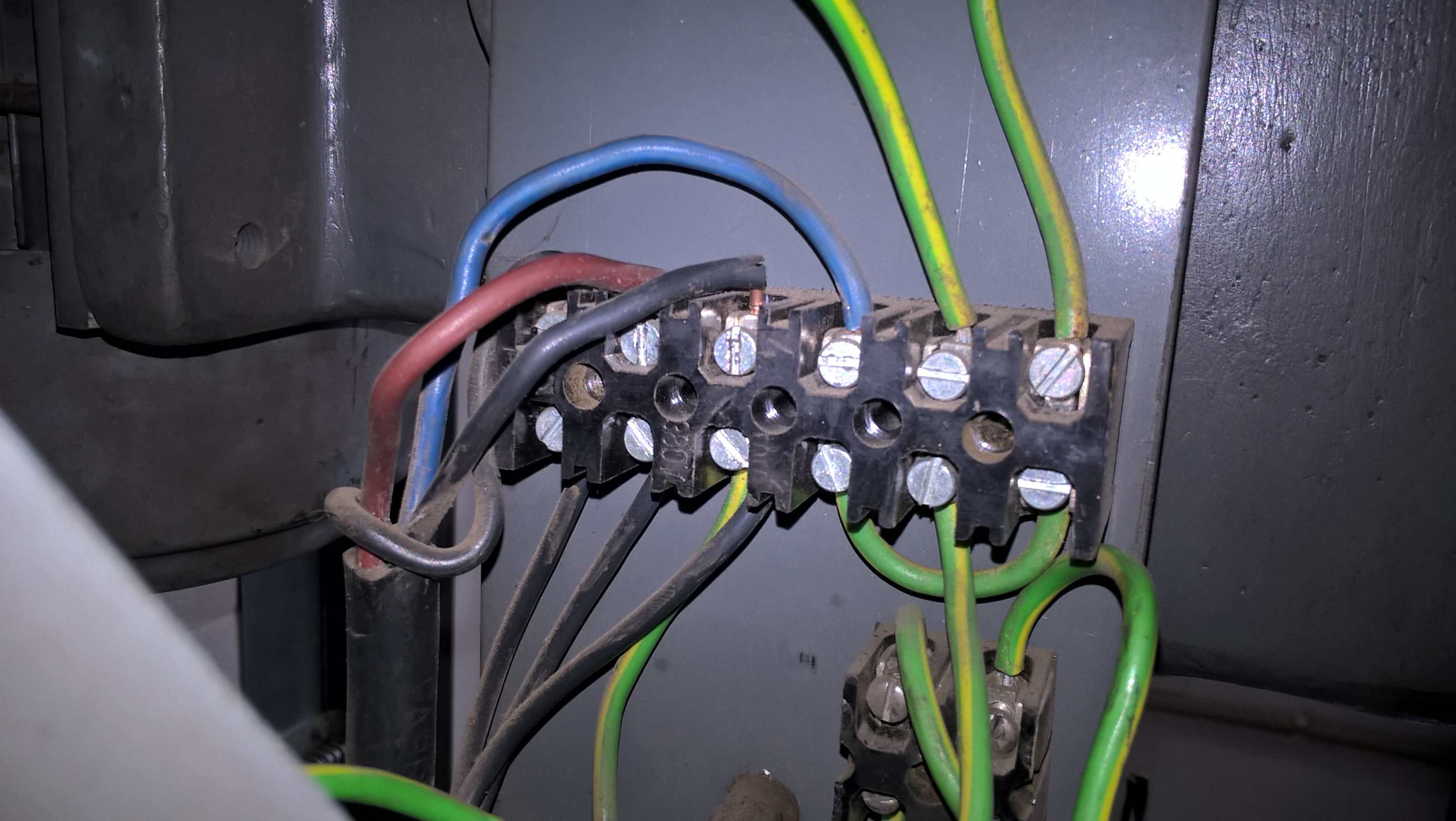

Poprawiam foto instalacji
atlc
Posty w temacie: 16
Re: Remont WS 15
#769
Post napisał: atlc » 20 maja 2020, 14:57
W gnieździe masz 3 fazy, neutralny i ochronny.
W wiertarce były 3 fazy i neutralno-ochronny.
Przy nowym podłączeniu powinieneś używać tylko 3 faz oraz przewodu ochronnego, chyba, że układ sterowania wiertarka (np stycznik w tej puszce) ma cewkę na 230V, wtedy potrzebujesz wymienić przewód na 5 żyłowy i zadbać, żeby pomiędzy N a PE była w wiertarce separacja.
Pierwszym objawem będzie wyrzucanie różnicówki (o ile ją posiadasz).

Wiertarka rzadko spotykana, raczej produkowana przez nieliczne zakłady ZDZ.
Osłona jest prawdopodobnie dorabiana albo nie od tej wiertarki ponieważ powinna mieć wycięcie na wkładanie korby do regulacji wysokości kolumny.
Do tego prawdopodobnie wrzeciono na frezie a nie na klinach jak w zwykłej wersji. Elektryka oparta na stycznikach.
Jak jest w rzeczywistości to nie wiadomo bo każdy zakład dostosowywał sobie technologię produkcji pod siebie.
Ten pierścień przy ograniczniku nie ma czasami ściętych "z klina" bocznych krawędzi do środka?
