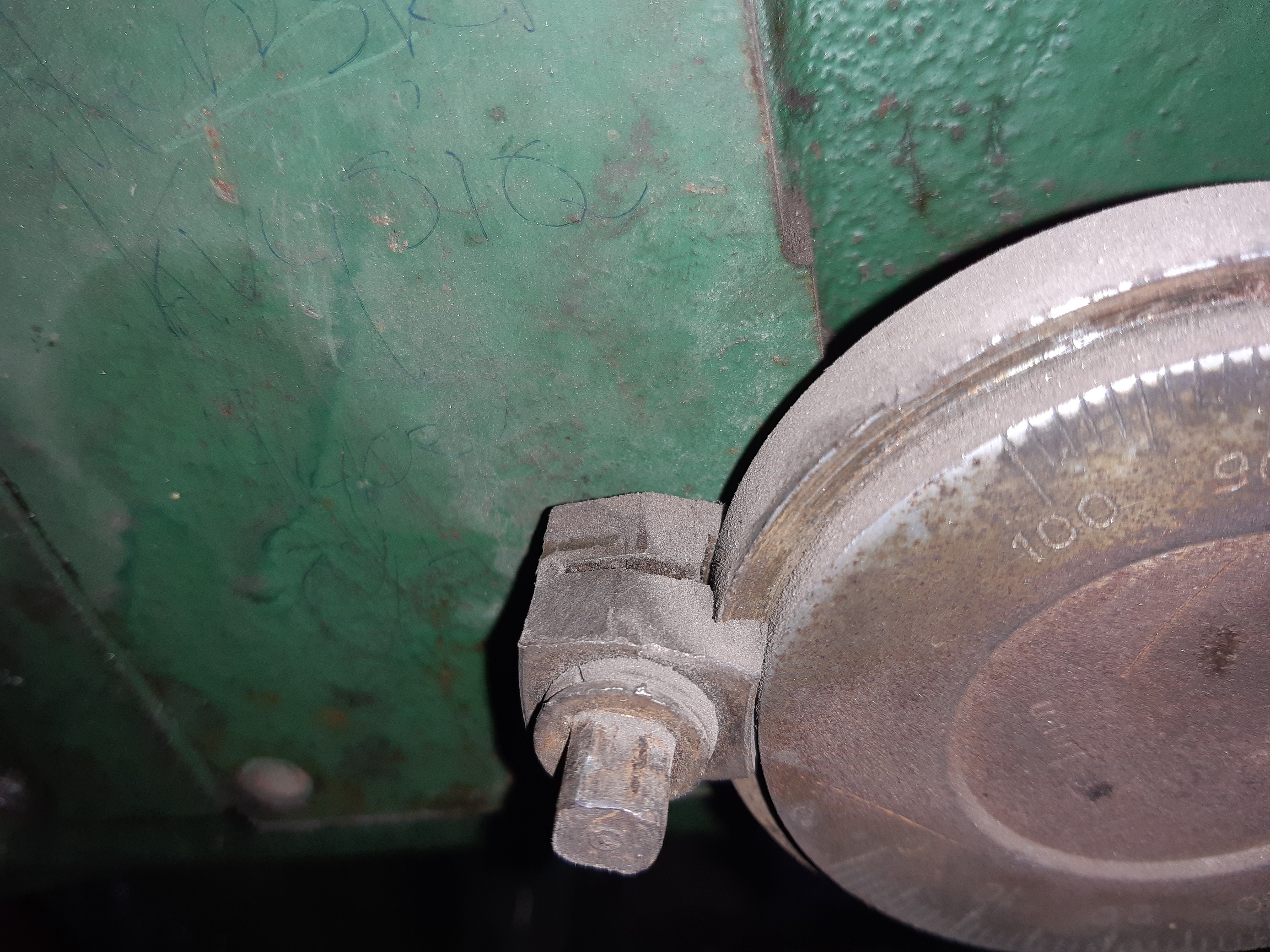

Jeszcze przyjrzę się osłonie, ale raczej wszystko z jednego kompletu. Data silnika, jak i tabliczki na osłonie. Podnoszenie kolumny odbywa się po odchyleniu osłony i użycia krótkiego kluczyka który był w komplecie.
Dzięki 😉
Dodane 1 godzina 4 minuty 39 sekundy:
Bear, (pierścień ogranicznika)tak, tam jest coś w rodzaju jaskółczego ogona.

wader13 pisze:Bear, (pierścień ogranicznika)tak, tam jest coś w rodzaju jaskółczego ogona.
Powinien tam być ogranicznik który również wyfrezowany ma "jaskółczy ogon" który częściowo jest przecięty i skręcony śrubą M8 z łbem kwadratowym pod kluczyk 10mm. Działa to tak że ustawiasz sobie wysokość kolumną a następnie luzując ogranicznik przesuwasz go sobie tak aby pokrył Ci się z żądanym zakresem wiercenia. Ewentualne korekty wprowadzasz pokrętłem zderzaka. Skalę powinieneś móc obracać. Zrobię Ci jutro zdjęcie.

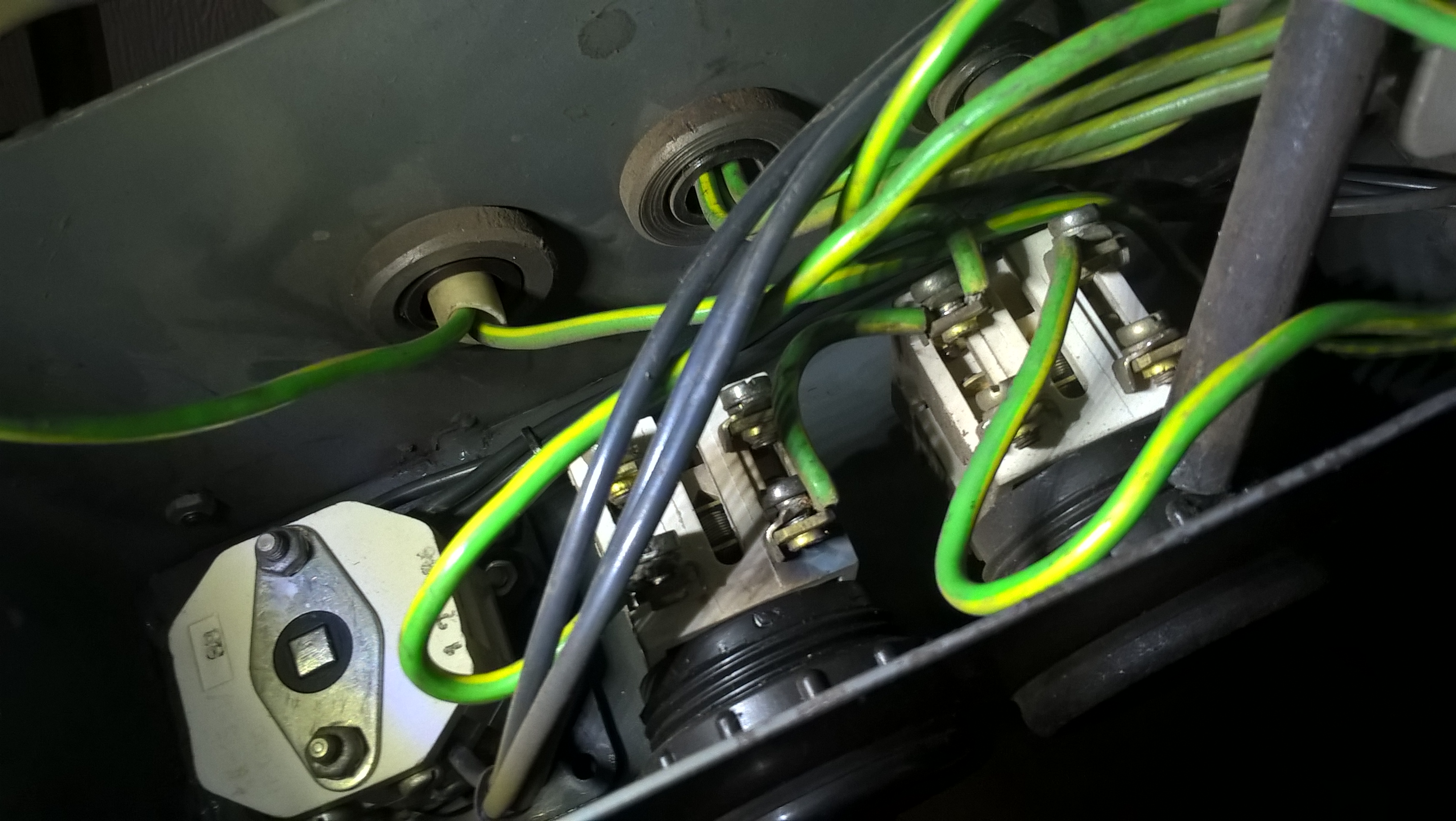

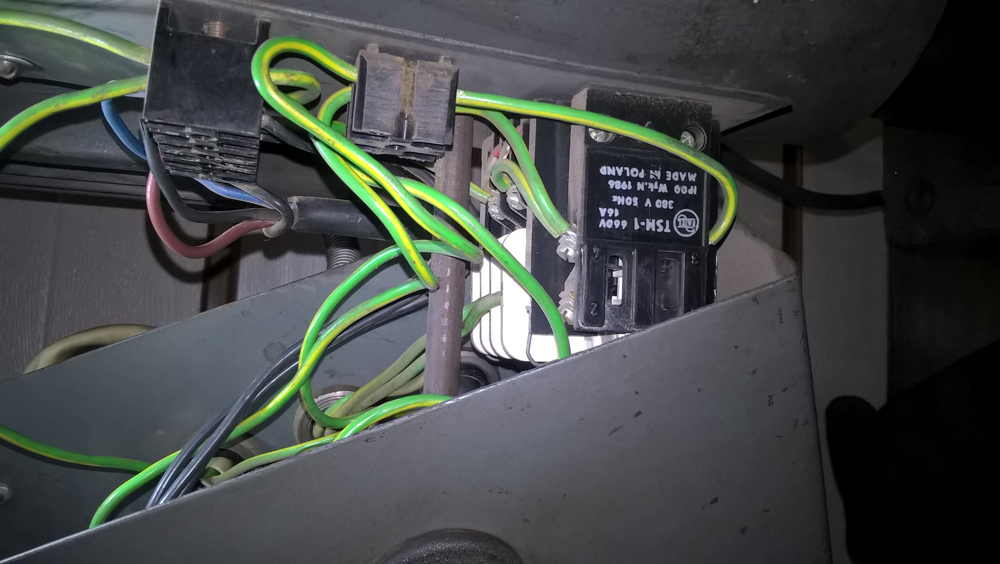

Uzupełniając jeszcze temat elektryki i zrobienie nowej 5 żyłowej wtyczki Obrazek
Jest stycznik TSM-1, dwa przyciski, krańcówka osłony przekładni pasowej .Wygląda na to ,że przewód niebieski N robi jako PEN i żadne urządzeń z niego nie korzysta. Mam różnicówkę w garażu .
Rozumiem, że przewód PE instalacji garażu podłączam na obudowę , a tym samym odpinam stare N(NPE) ?

Post napisał: bear » 22 maja 2020, 00:18
wader13 pisze:Wygląda na to ,że przewód niebieski N robi jako PEN i żadne urządzeń z niego nie korzysta
Czy aby na pewno cewka stycznika z niego nie korzysta? :) Całe sterowanie pracuje tam na 230V, krańcówka rozłącza fazę na sterowaniu. Wystarczy od stycznika odpiąć mostek pomiędzy zaciskiem cewki a obudową i w jej miejsce podłączyć N. PE podłączasz normalnie na obudowę. Przed zabawą sprawdź czy na przyciskach czy krańcówce pokrywy masz fazę czy N bo kolor przewodów nic o tym nam nie mówi.
Tu masz zdjęcia ogranicznika.

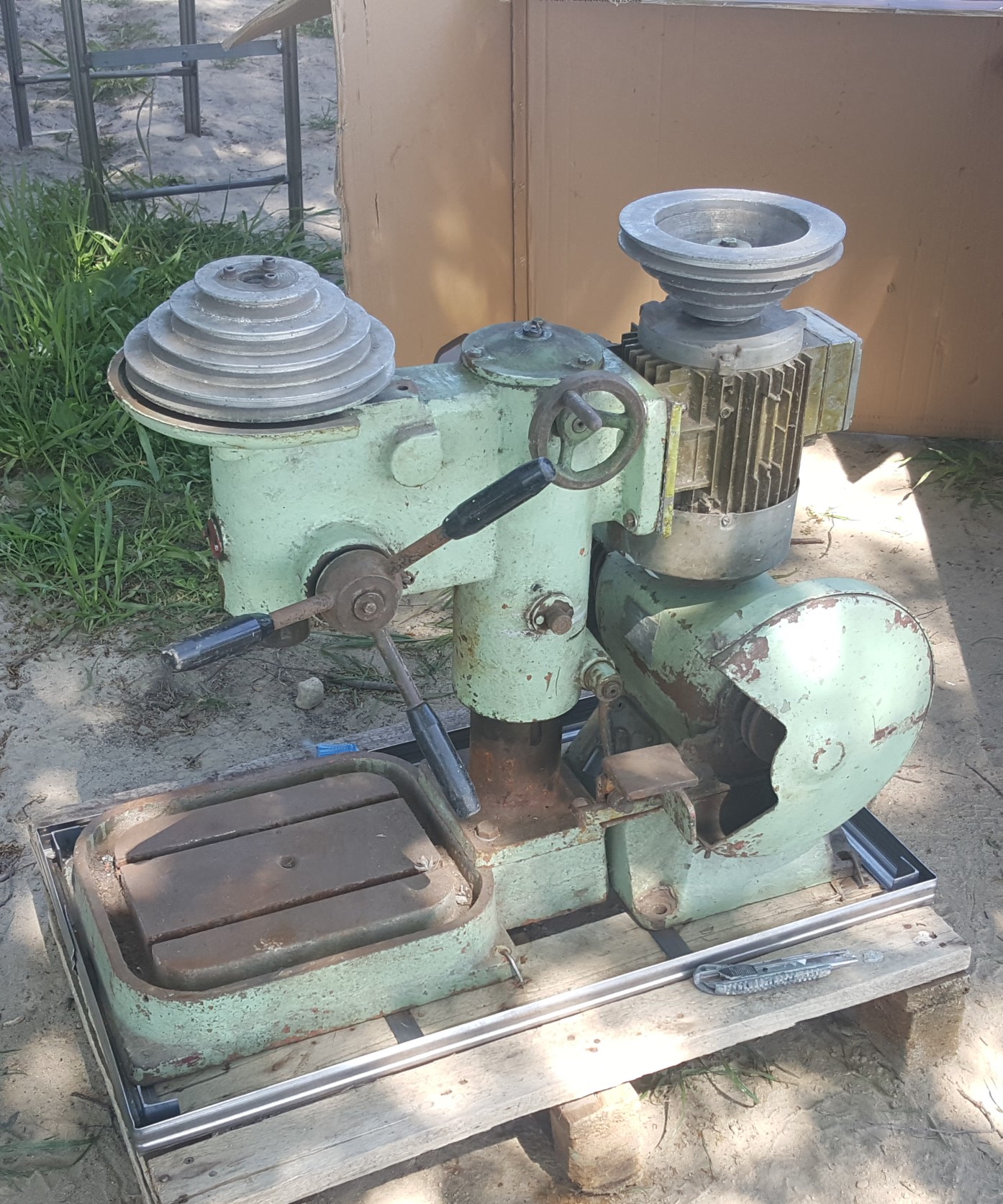

Obrazek Dzień dobry,
co prawda kiedyś miałem konto na forum i już raz się witałem, ale zrobię to raz jeszcze. Witam wszystkich forumowiczów. Zakupiłem wiertarke ws 15, tak myślę, lecz ma mały brak który wymaga uzupełnienia, mianowicie nie posiada napinacza. Przejrzałem sporo zdjęć z google i w ws15 napinanie paska następuje poprzez kręcenie pokrętłem, u mnie nie ma miejsca na to pokrętło jak i sam wałek zębaty napinacza, jest tylko od góry gwintowany otwór na śrubę m10. Pytanie czy dorobić napinacz pod tą śrubę czy bawić się w wiercenie brakujących otworów, czy to może się udać? Czy jesteście wstanie ocenić rok produkcji tej wiertarki, jest inna niż te które dominują w sieci.
Rybiarz
Posty w temacie: 30
Posty: 412
Lokalizacja: Płock
Re: Remont WS 15
#778
Post napisał: Rybiarz » 24 maja 2020, 11:20
Witamy witamy :)
Bywają i ws bez takiego napinacza,dorabianie i kompletowanie takiego zestawu wydaje mi się nieopłacalne i na pewno przekroczy 500zł.
Ja bym zastosował zawias na mocowaniu silnika, poprzez jego odsuwanie do tyłu było by realizowane napinanie paska.
A co do wieku, na pewno bliżej lat 80 niż jak 60 bo najstarsze modele miały kwadratowy stół
BartoszHejduk
Posty: 2
Rejestracja: 23 maja 2020, 22:37
Re: Remont WS 15
#779
Post napisał: BartoszHejduk » 24 maja 2020, 12:42
Dziękuję za szybką odpowiedź.
Z przodu korpusu, na dole, jest wybite numeratorem k14, numer ewidencyjny? Jako rolkę napinacza mogę użyć rolki od paleciaka, czy Waszym zdaniem musi być metalowa? Muszę jeszcze kupić osłonę pasków i uchwyt zaciskowy.
bear
Posty w temacie: 36
Posty: 305
Lokalizacja: Łódź
Re: Remont WS 15
#780
Post napisał: bear » 25 maja 2020, 07:33
BartoszHejduk pisze:Jako rolkę napinacza mogę użyć rolki od paleciaka, czy Waszym zdaniem musi być metalowa?
Metalowa będzie trwalsza chociaż i ta od paleciaka da sobie spokojnie radę.
