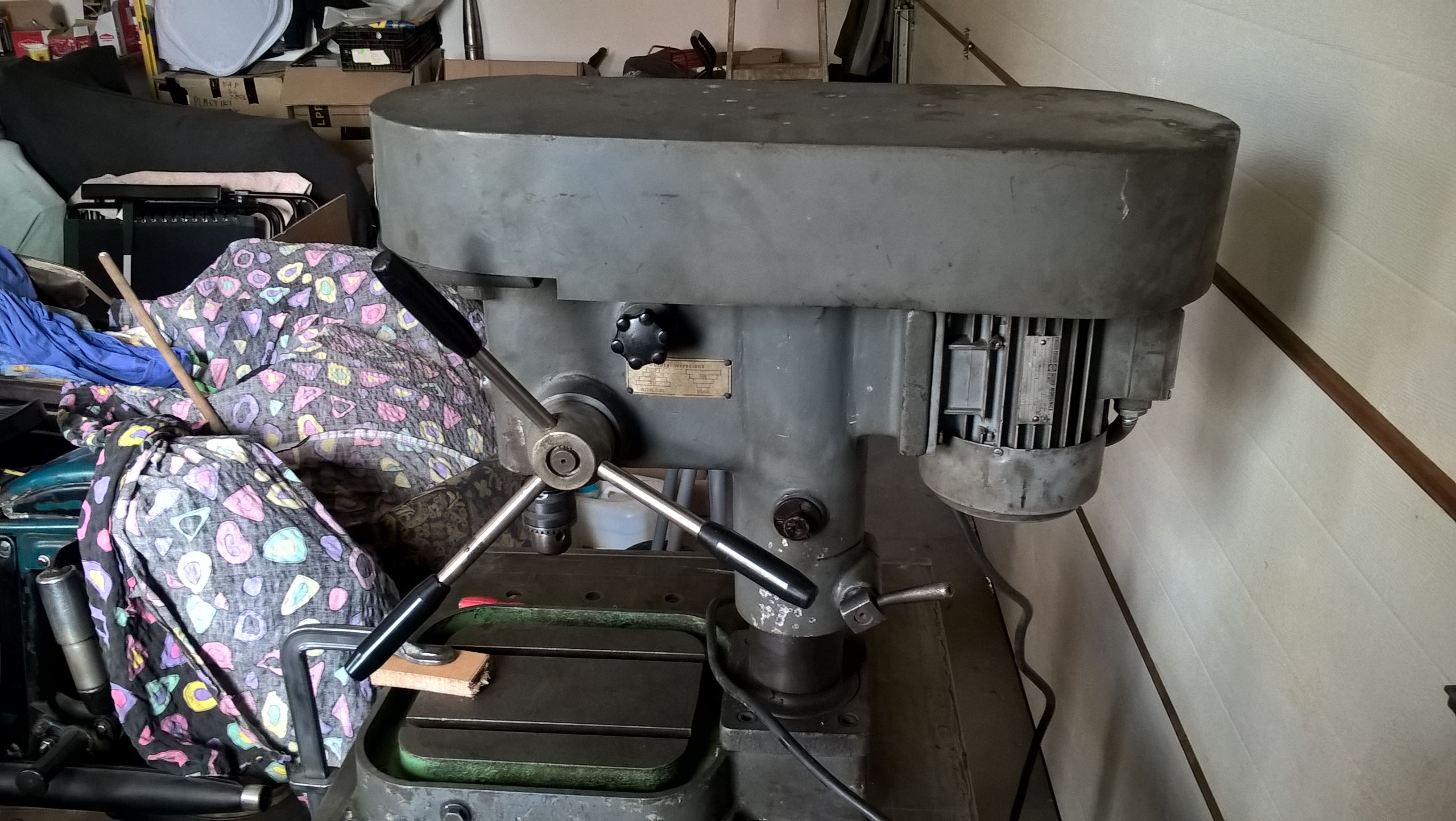

Post napisał: wader13 » 20 maja 2020, 11:36
Obrazek Witam serdecznie kolegów
Długo chorowałem i w końcu i u mnie jest ws15 (WSA)
Bede miał gorącą prośbę w paru kwestiach:
Jak wskazuje tabliczka : WSA15, 1987r. Chciałbym się dowiedzieć jakie są różnice pomiędzy WS a, WSA ,poszukuje również dokumentacji/DTR do niej.
-Pasek mam zdecydowanie za mały
-Nie wiem jak wyglądał orginalnie ogranicznik wiercenia
-No i podłączenie : w garażu mam gniazdo siłowe 5 żyłowe ,a w orginale rozwiązanie na 4 żyłach.
Dziękuje i pozdrawiam
Adam

Poprawiam foto instalacji

Post napisał: atlc » 20 maja 2020, 14:57
W gnieździe masz 3 fazy, neutralny i ochronny.
W wiertarce były 3 fazy i neutralno-ochronny.
Przy nowym podłączeniu powinieneś używać tylko 3 faz oraz przewodu ochronnego, chyba, że układ sterowania wiertarka (np stycznik w tej puszce) ma cewkę na 230V, wtedy potrzebujesz wymienić przewód na 5 żyłowy i zadbać, żeby pomiędzy N a PE była w wiertarce separacja.
Pierwszym objawem będzie wyrzucanie różnicówki (o ile ją posiadasz).

Post napisał: bear » 20 maja 2020, 15:54
Wiertarka rzadko spotykana, raczej produkowana przez nieliczne zakłady ZDZ.
Osłona jest prawdopodobnie dorabiana albo nie od tej wiertarki ponieważ powinna mieć wycięcie na wkładanie korby do regulacji wysokości kolumny.
Do tego prawdopodobnie wrzeciono na frezie a nie na klinach jak w zwykłej wersji. Elektryka oparta na stycznikach.
Jak jest w rzeczywistości to nie wiadomo bo każdy zakład dostosowywał sobie technologię produkcji pod siebie.
Ten pierścień przy ograniczniku nie ma czasami ściętych "z klina" bocznych krawędzi do środka?
