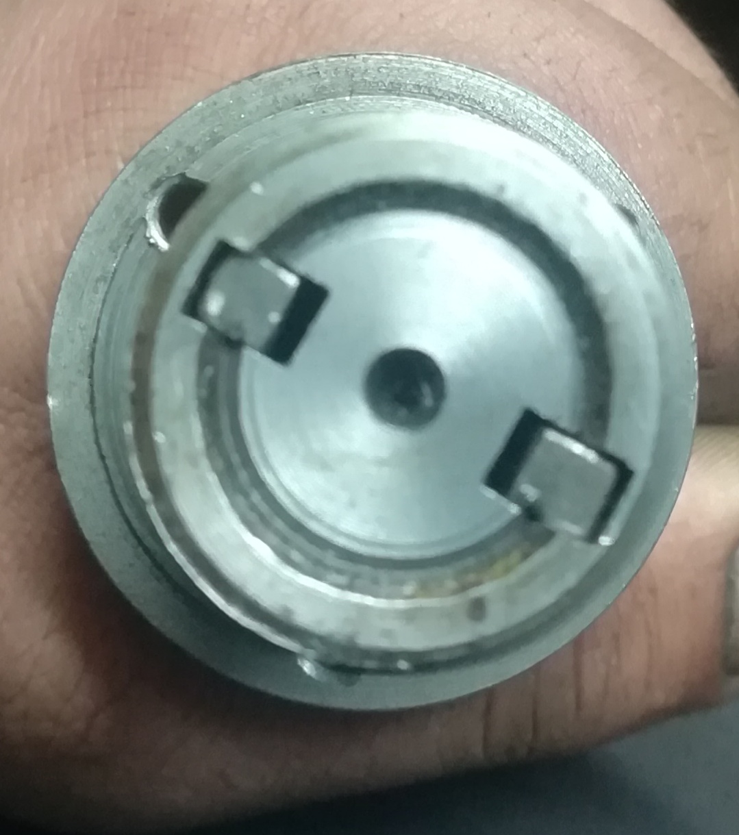

Panowie jaki wymiar ma wpust w wrzecionie\klin w zabieraku w ws15?

Witam zostawić tak czy szukać innych klinów zabierak i wrzeciono jest nowe. Obrazek
Jak tak zostawisz to w krótkim czasie wyrobi Ci wrzeciono. Tak ktoś u mnie zrobił w WS 151 i tak wymęczyło wrzeciono że teraz nadaje się na złom a o kupnie drugiego można zapomnieć...

Post napisał: cross2900 » 19 paź 2019, 10:56
Czyli szukam innych klinów. Chyba że wie ktoś z jakiej stali je wykonać.

Post napisał: maszynista1 » 19 paź 2019, 12:12
koala.g pisze:Jakie są wymiary stopni na tym kole?
Jeśli chodzi o to koło pasowe z linka to największa średnica to 150mm czyli o wiele za mało.
cross2900 pisze:Czyli szukam innych klinów. Chyba że wie ktoś z jakiej stali je wykonać.
DTR podaje, że klin wykonany jest ze stali st7.
