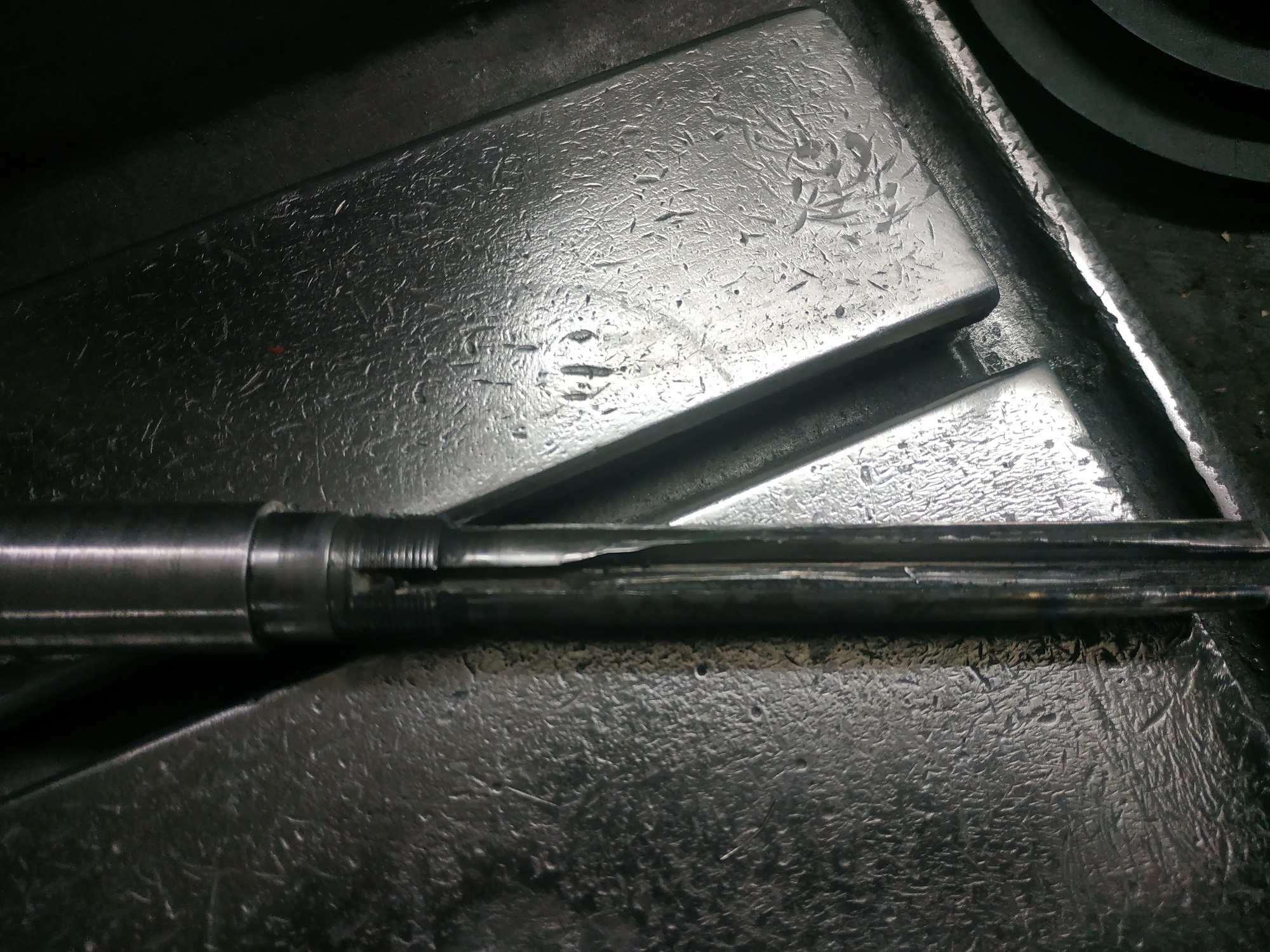

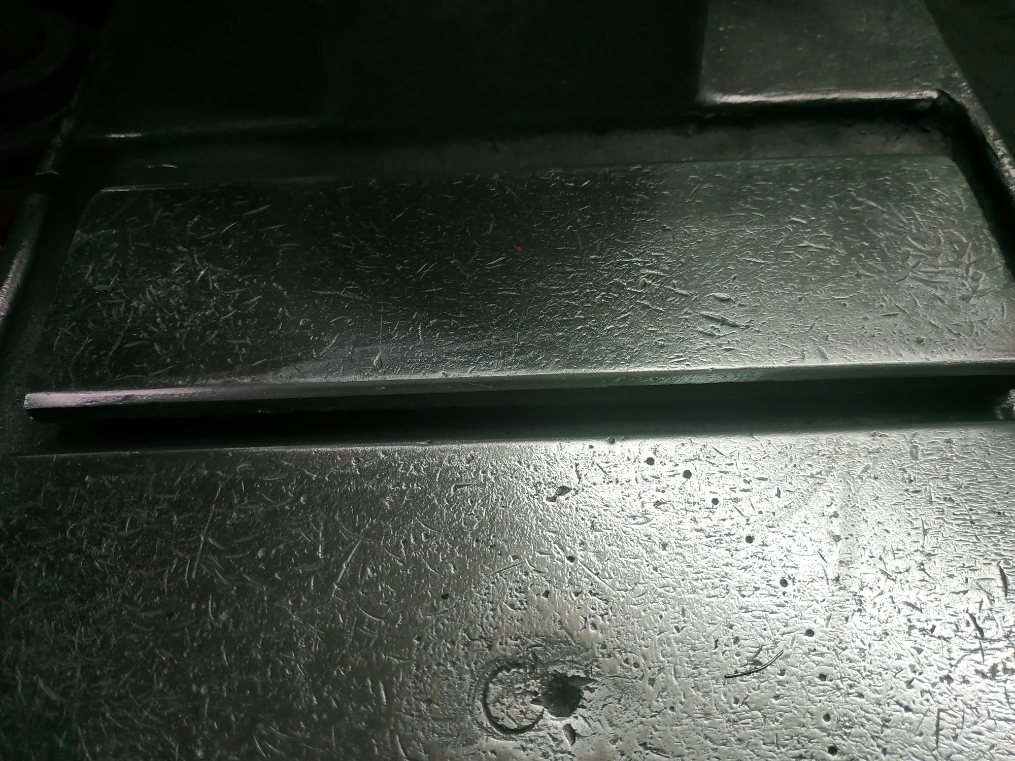

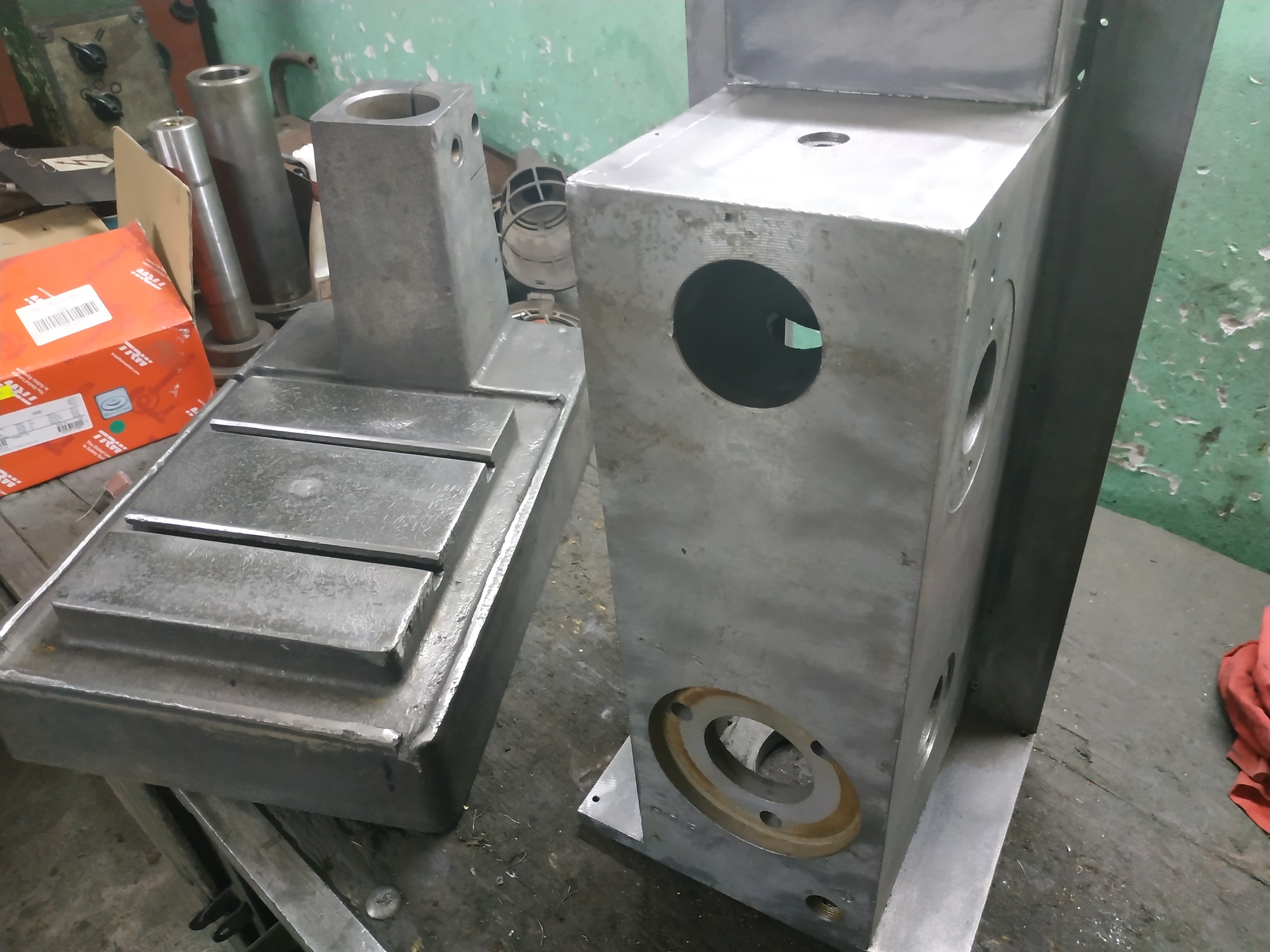

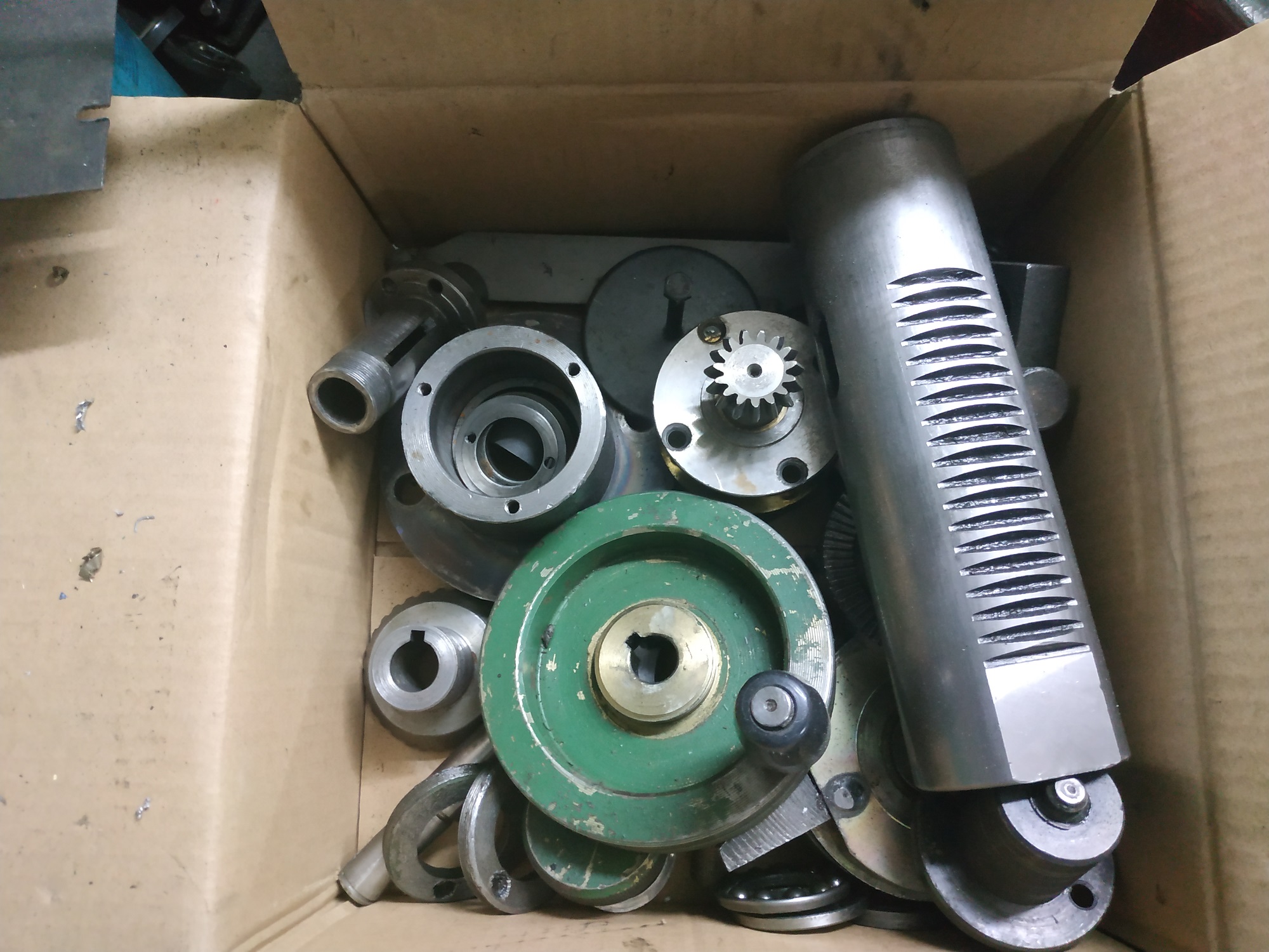

Trochę zdjęć z remontu WS-151. Stan raczej taki sobie, jednego koła pasowego brak a drugie uszkodzone, brak gwintu na nakrętce od zabieraka, brak sprężyny powrotu, pozbijane trochę nakrętki od dokręcania słoneczka i co najgorsze wyrobiony frez na wrzecionie... Wstępnie wyczyszczona z starej farby, stolik był trochę poobijany a ranty które oryginalnie były na 45 stopni zrobiły się okrągłe. Wszystko wymyte ze starego smaru i brudu, wrzeciono raczej do wyrzucenia chociaż krąży pomysł o napawaniu freza i wyszlifowaniu na nowo kanałów. Zamiast wydawać fortuny na nowe koła pasowe wleci silnik 1.1kW na stałych kołach wraz z falownikiem. Może coś z tego będzie...

bear pisze:
06 sie 2019, 21:49
... krąży pomysł o napawaniu freza i wyszlifowaniu na nowo kanałów.
Próbuj ratować ale raczej mało prawdopodobne, że coś z tego będzie. Podczas spawania będzie ściągało materiał.
bear
Posty w temacie: 119
Posty: 1336
Lokalizacja: Łódź
Re: Remont WS 15
#630
Post napisał: bear » 07 sie 2019, 11:08
I zapewne pokrzywi się wrzeciono, zanim dojdę do wrzeciona to może uda mi się kupić drugie za jakąś normalną cenę a z tego co kojarzę to pasuję od WS-15/WS-16.
