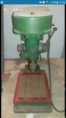

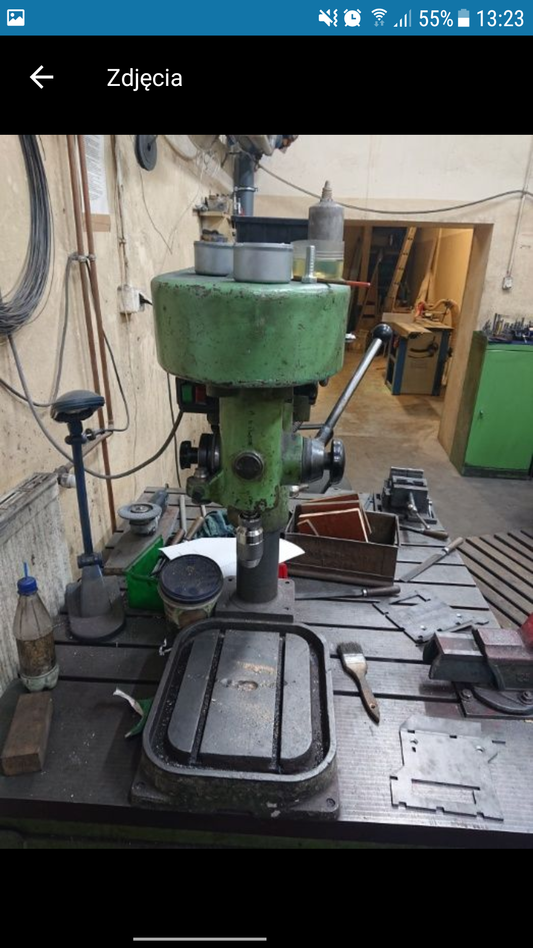

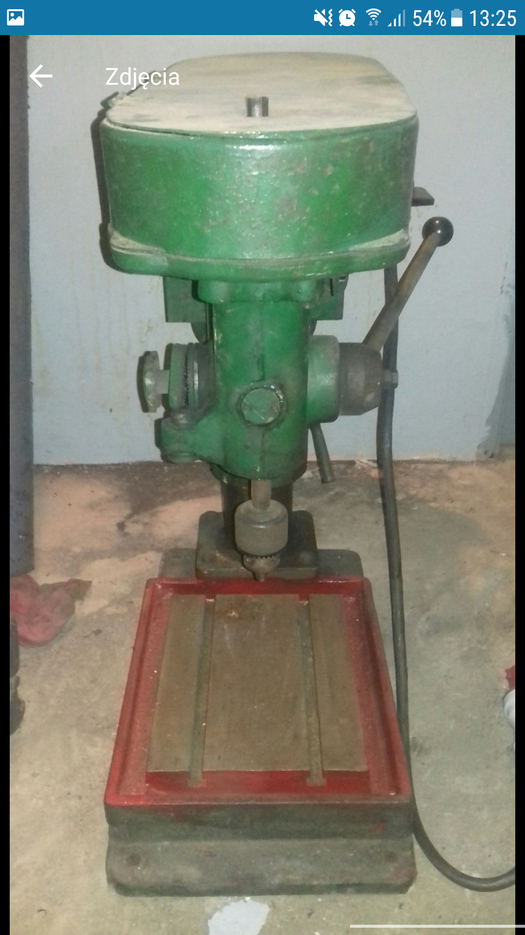

Witam. Niektóre ws15 mają stoły zaokrąglone a niektóre ostre kąty. To są jakieś różne wersje?
maszynista1
Posty w temacie: 29
Posty: 406
Lokalizacja: Bydgoszcz
Re: Remont WS 15
#653
Post napisał: maszynista1 » 21 lis 2019, 18:38
Z tego co wiem to kanciaste stoły to starszy model, zaokrąglone nowszy.
