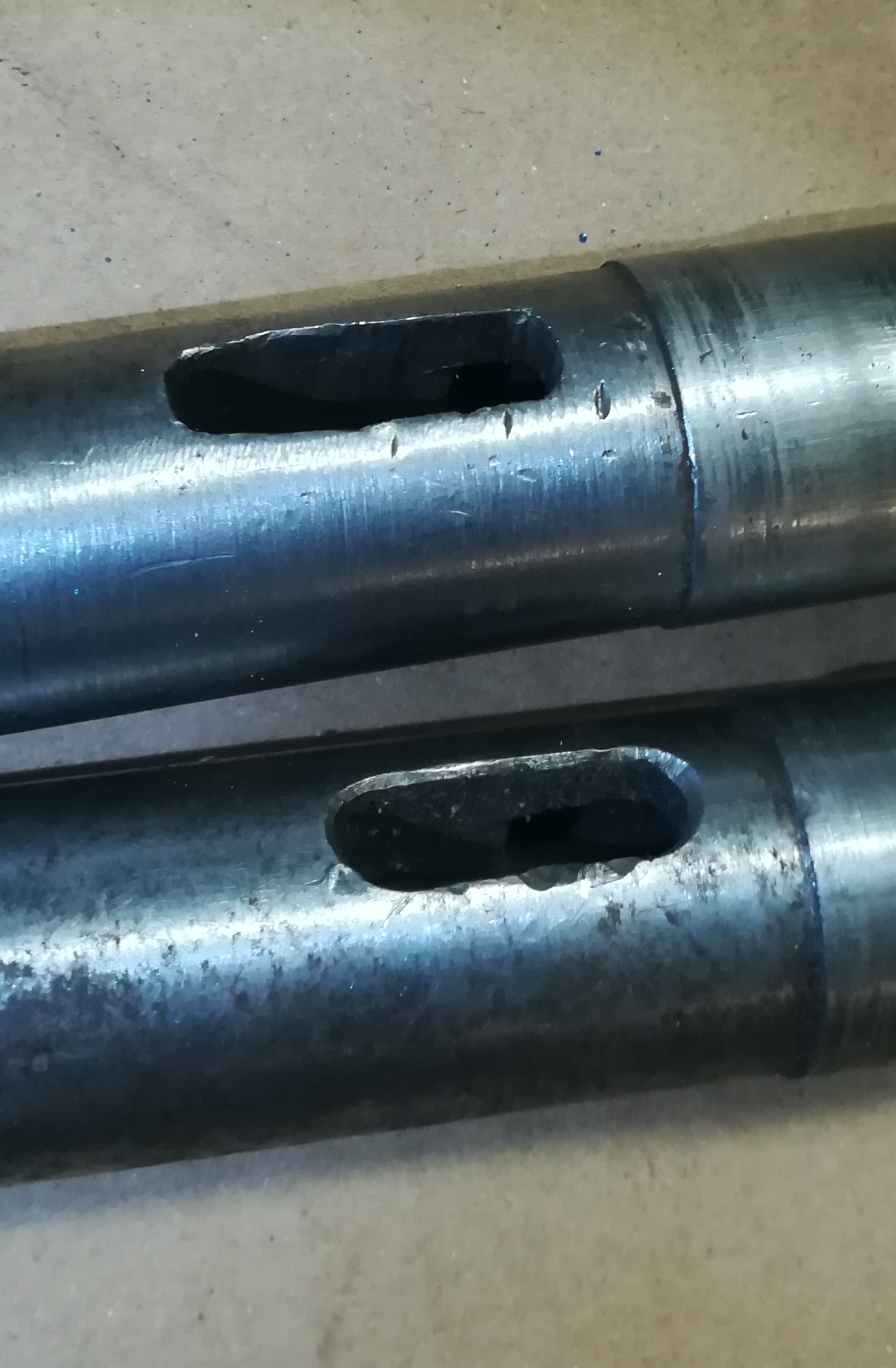

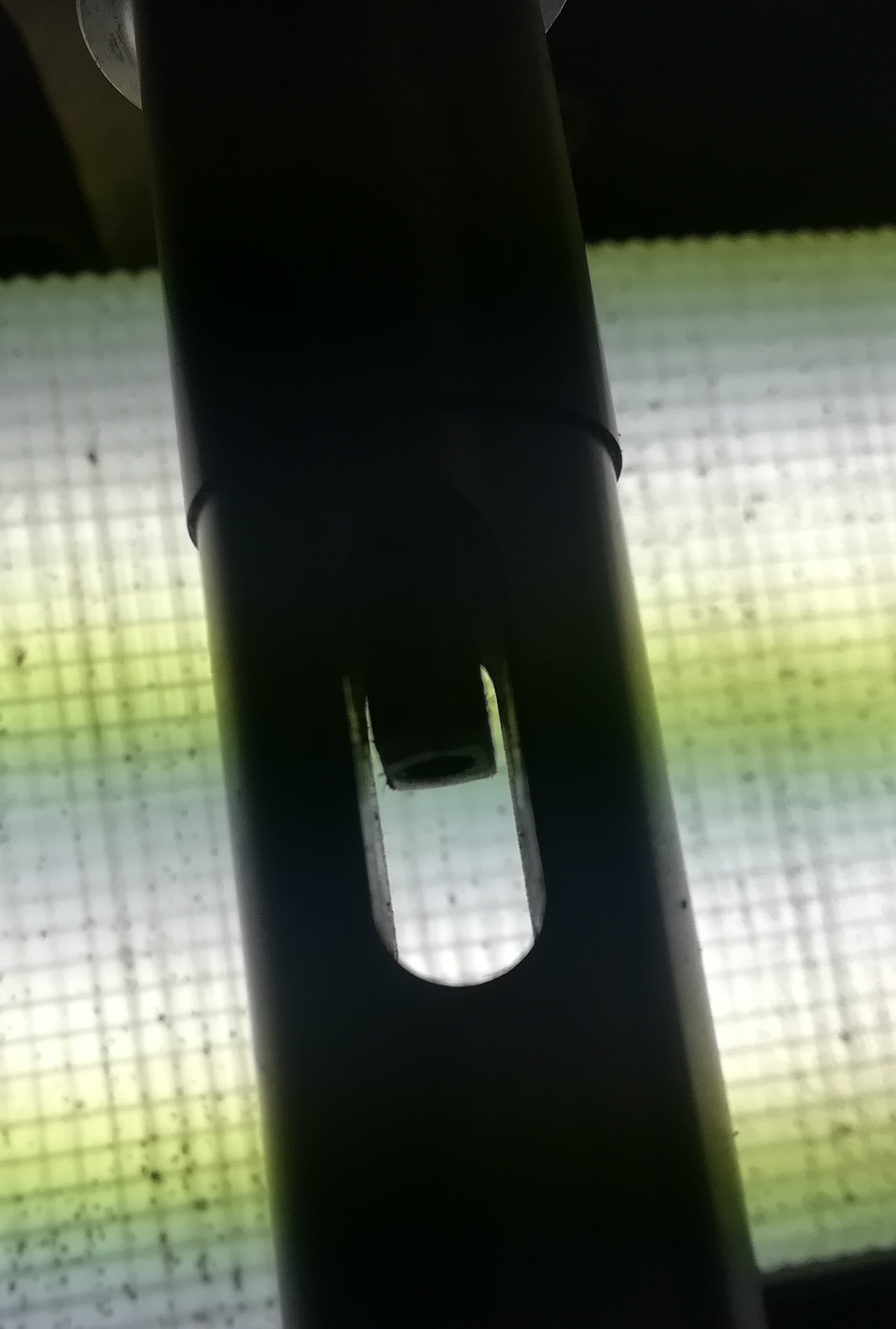

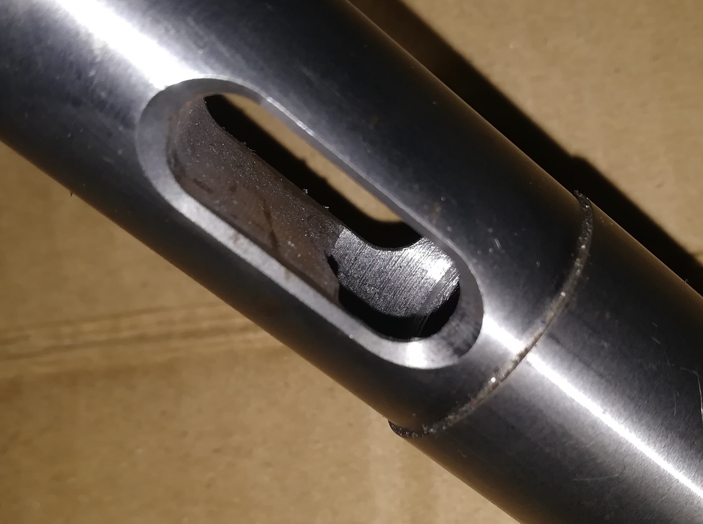

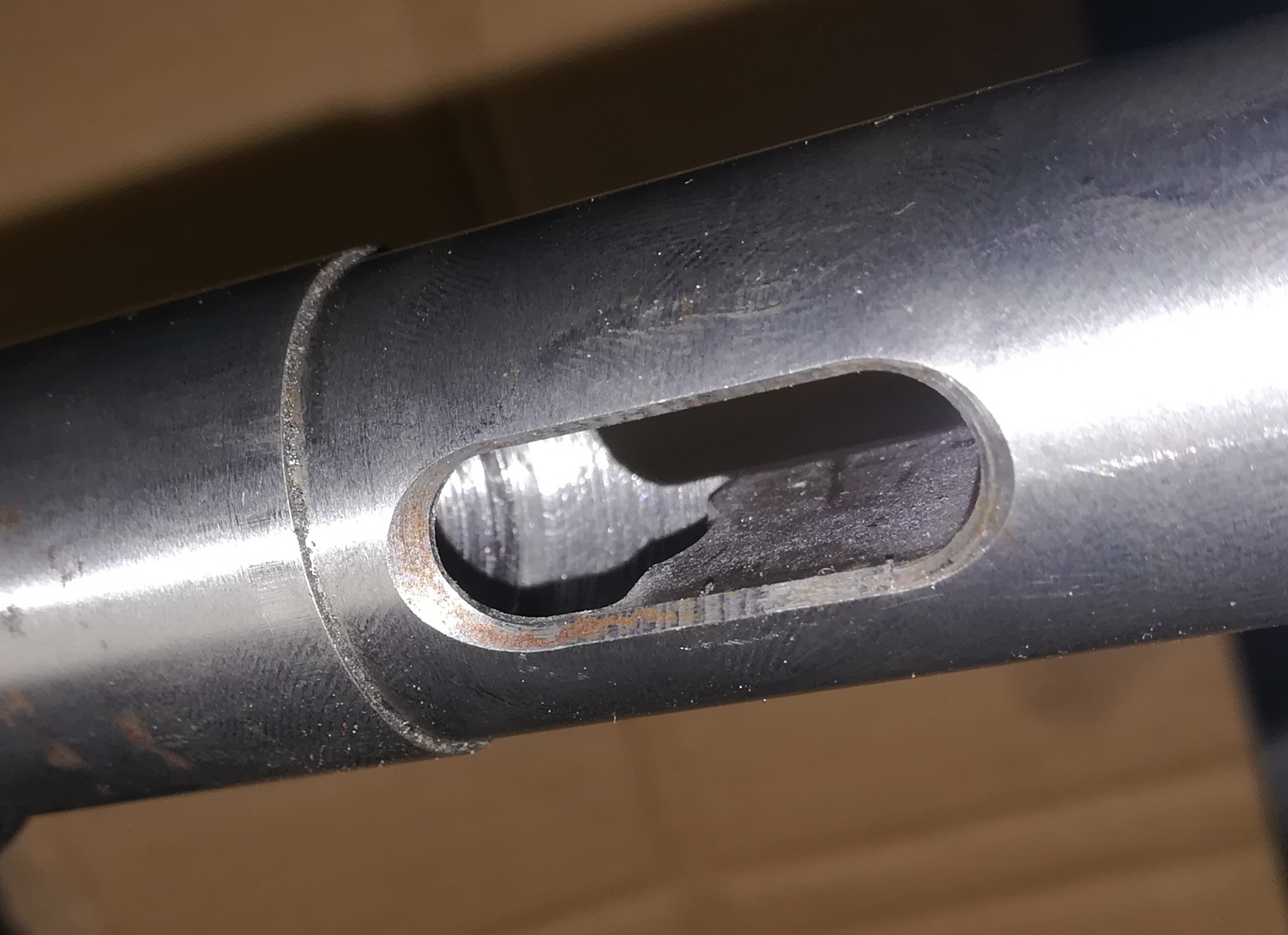

Mam jeszcze pytanie co do wrzeciona. Kupiłem nowe z olx'a. Ale jest jakoś inaczej wykonane niż stare wrzeciona które posiadam jest dziwnie podtoczone wewnątrz przec co ścianka ma jakieś 2 mm grubości no i płetwa nie,, siedzi " jakoś za pewnie? Podobno wykonane w zakładach w Bydgoszczy. To norma czy jakaś wada?

Coś jest z nim nie tak, pewnie jakiś odpad produkcyjny który ktoś pozyskał i sprzedaje jako pełnowartościowe...

Czyli będę musiał je zwrócić. Tak mi się wydawało że jest z nim coś nie tak. Bo te podtoczenie nie ma żadnego sensu.

Jak stożek trzyma i nie bije, to wszystko ok. Płetwa służy, do wybijania narzędzia.

Ale jaki sens miało by zebranie takiej ilości materiału i osłabienie całości? Ścianka ma w tym miejscu 2 mm.

Wszystkie wrzeciona do ws 15 mają takie podtoczenie i oczywiście ma to sens.

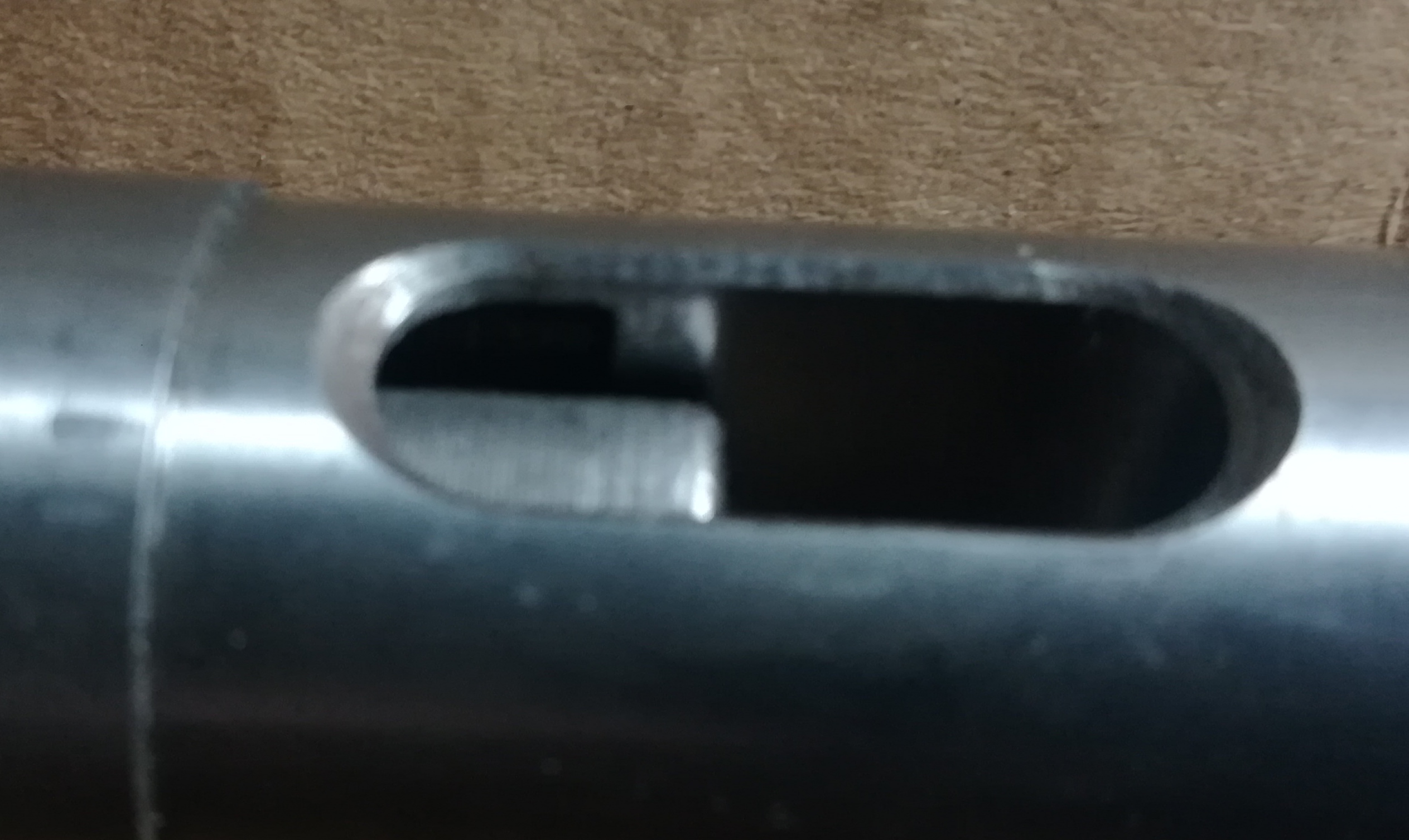

Obrazek Dla porównania dwa inne wrzeciona widocznie grubsza ścianka. Prawie że nie ma takiego podtoczenia.

U mnie może jest jakieś podtoczenie ale niemalże minimalne, na pewno nie jest wybrane jak w tym twoim nowych wrzecionie.

No i teraz sam nie wiem zakładać jak jest czy zaraz szukac innego.?
