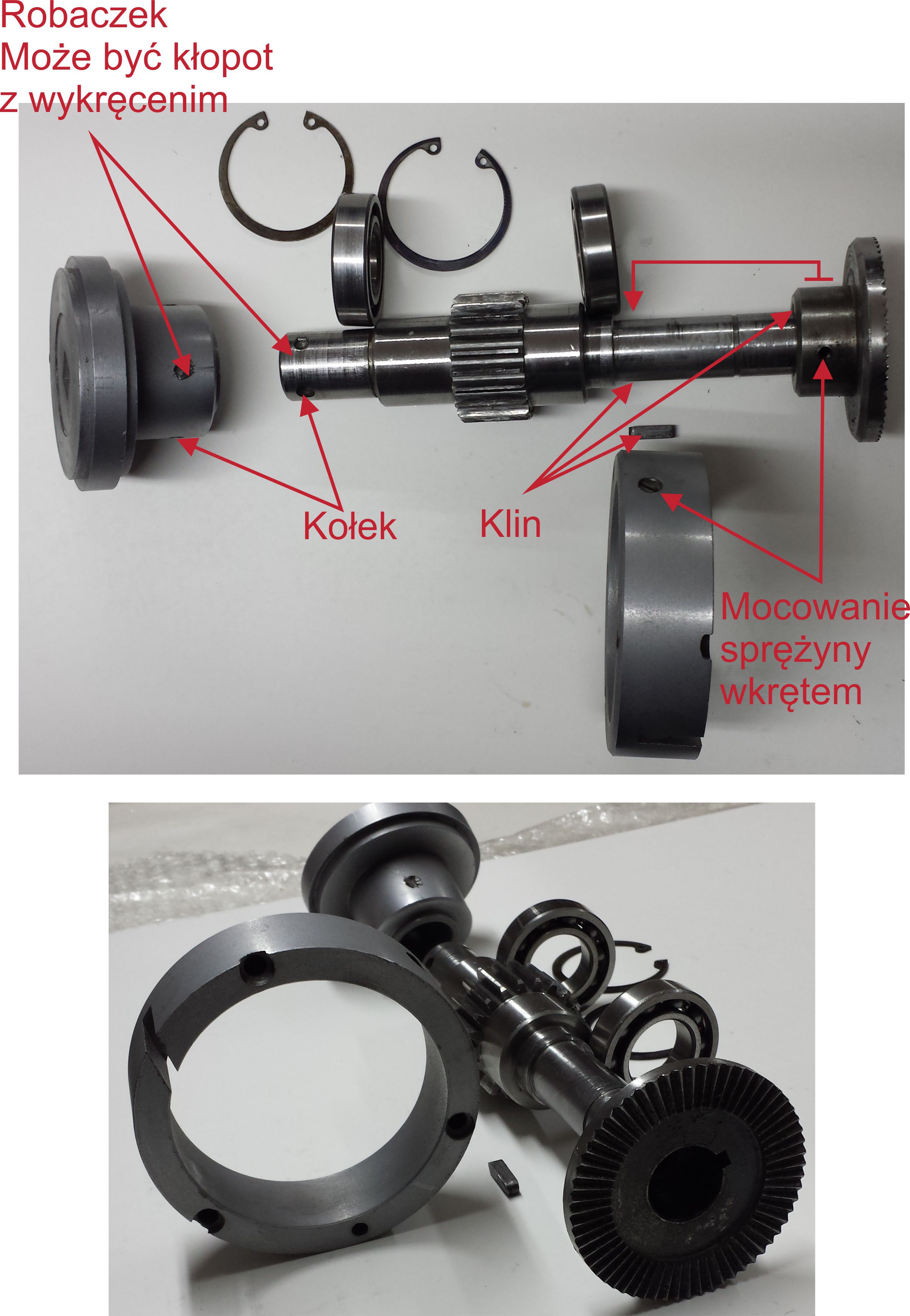

vastolorde pisze:Czy ktoś wie jak dobrać się do pękniętej sprężyny? Jak ściągnąć to ustrojstwo?
Czy to nie jest WSD 16?
jeśli tak to:
do samej sprężyny dostajesz się od prawej strony.
Kółko z ząbkami jest na klinie musisz je podważając zsunąć z osi (przyda się WD i cierpliwość)
wyjmujesz również ten pierścień z trzema otworami na nim jest zapiety jeden koniec sprężyny
Nie naparzaj w oś bo łożyska w korpusie są zabezpieczone segerami!
Jak chcesz wyjąć oś podnoszenia najpierw trzeba wysunąć tuleję wrzeciona.
Jak chcesz to pstryknę fotkę zdemontowanego elementu

rdarek pisze: Jak chcesz to pstryknę fotkę zdemontowanego elementu
Poproszę.

Post napisał: rdarek » 13 kwie 2017, 21:27
vastolorde pisze:Poproszę.
Proszę bardzo :)
tak jest to wykonane u mnie w WSD-16

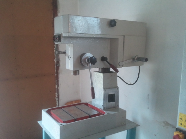

To i ja się podłącze.
Posiadam wiertarkę taką jak na zdjęciu niżej czyli niby WSD 16 (zaciągnięte tutaj z forum) aczkolwiek w moim wydaniu wbudowane w kolumne po prawej stronie mam dwa przełączniki. Są one "wbudowane" jak na zdjęciu po niżej, nie jest to dodatkowa skrzynka stojąca za wiertarką.
Jeden od obrotów prawo-zero-lewo a drugi od dwóch prędkości obrotowych wrzeciona, standardowe i "przyspieszone". W wiertarce silnik dwu biegowy stąd obroty "przyspieszone".
Po lewej stronie w podstawie otwór na powrót chłodzenia z gwintem.
Wszystko wygląda na oryginalne, przy przełącznikach widać oznaczenia działania danego przełącznika, oczywiście wykonane wzorowo więc wątpię że to jakaś "doróbka".
Tabliczka znamionowa prawie nie czytelna, jedynie co rozszyfrowałem po kilku literach to "Białystok".

Udało mi się ściągnąć ten element za pomocą śruby i dużego ściągacza. Moja wiertarka miała wykręcony robaczek, a i tak wszystko jakoś się trzymało. Ku mojemu zdziwieniu sprężyna jest cała, a mimo to pinola opadała, jakby w ogóle jej tam nie było. Na domiar złego podczas wyciągania tego wałka, pinola opadła i zablokowała się w pozycji wysuniętej. Czy ktoś orientuje się, co zrobić żeby odblokować pinolę i naciągnąć sprężynę tak, aby pinola nie opadała samoczynnie?
bear pisze: To i ja się podłącze.
Moja wygląda prawie identycznie, na tabliczce znamionowej widnieje model WSD 10, rok produkcji 1978. Kolumnę od podstawy odkręca się za pomocą 4 śrub zlokalizowanych za blachą z tyłu wiertarki, która skrywa między innymi całą instalację elektryczną. Osłona silnika wykonana z blachy, a osłona paska i kół napędowych to jakiś odlew.

vastolorde pisze: Czy ktoś orientuje się, co zrobić żeby odblokować pinolę i naciągnąć sprężynę tak, aby pinola nie opadała samoczynnie?
Na zdjęciu wskazałem miejsca mocowania sprężyny po prostu sprężynę naciągasz obracając zewnętrznym pierścieniem. Natomiast dlaczego piniolę zablokowało w położeniu wysuniętym nie wiem. Ale sprawdziłbym stan klina jest on zamocowany za pomocą dwóch wkrętów od czoła po jego odkręceniu piniola powinna całkowicie się wysunąć poza korpus.
W razie czego w wątku o WSD 16 udostępniłem DTR od wiertarki WSD 10/16 poszukaj z przekrojami szału nie ma ale zawsze coś można podejrzeć
