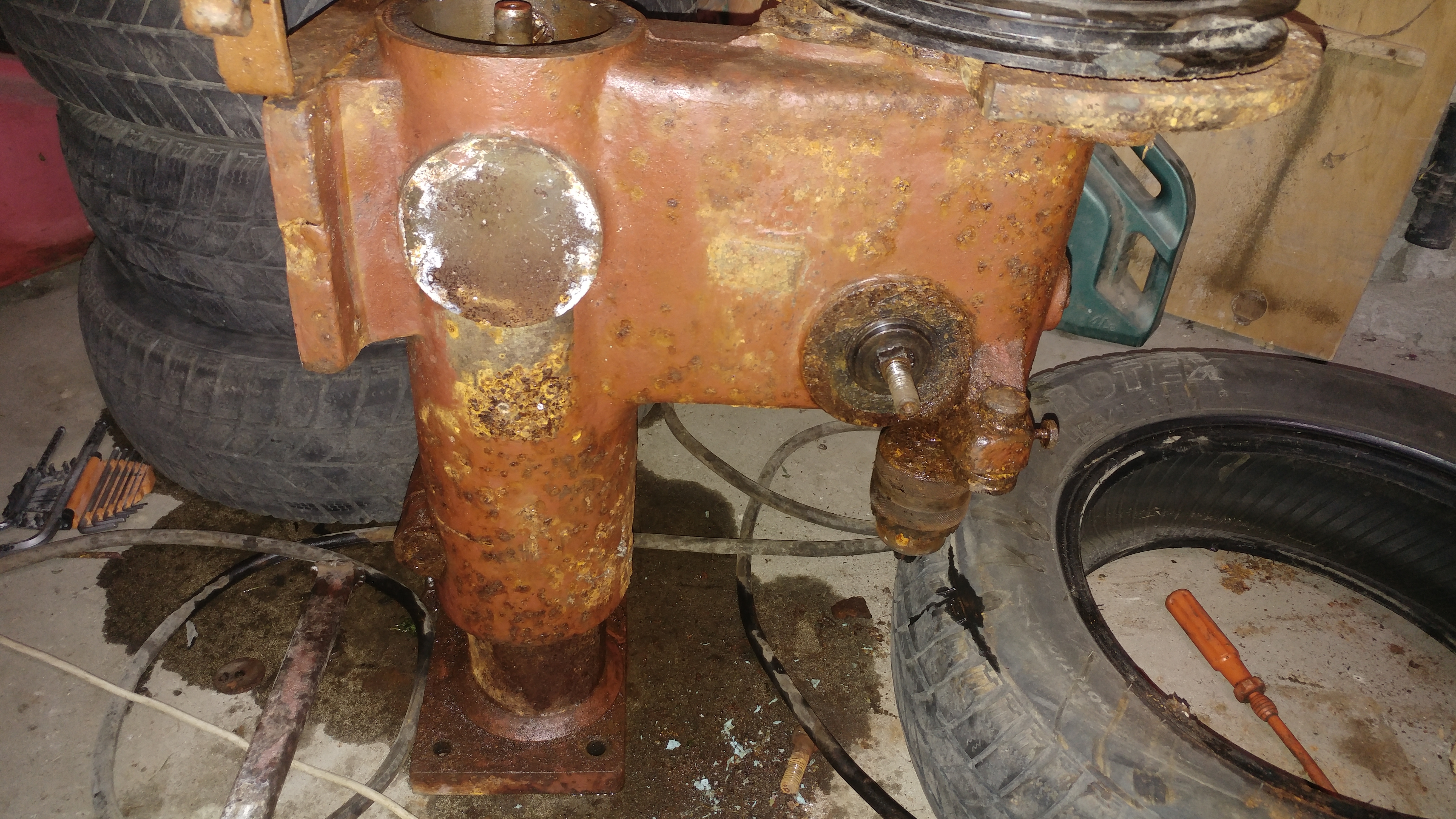

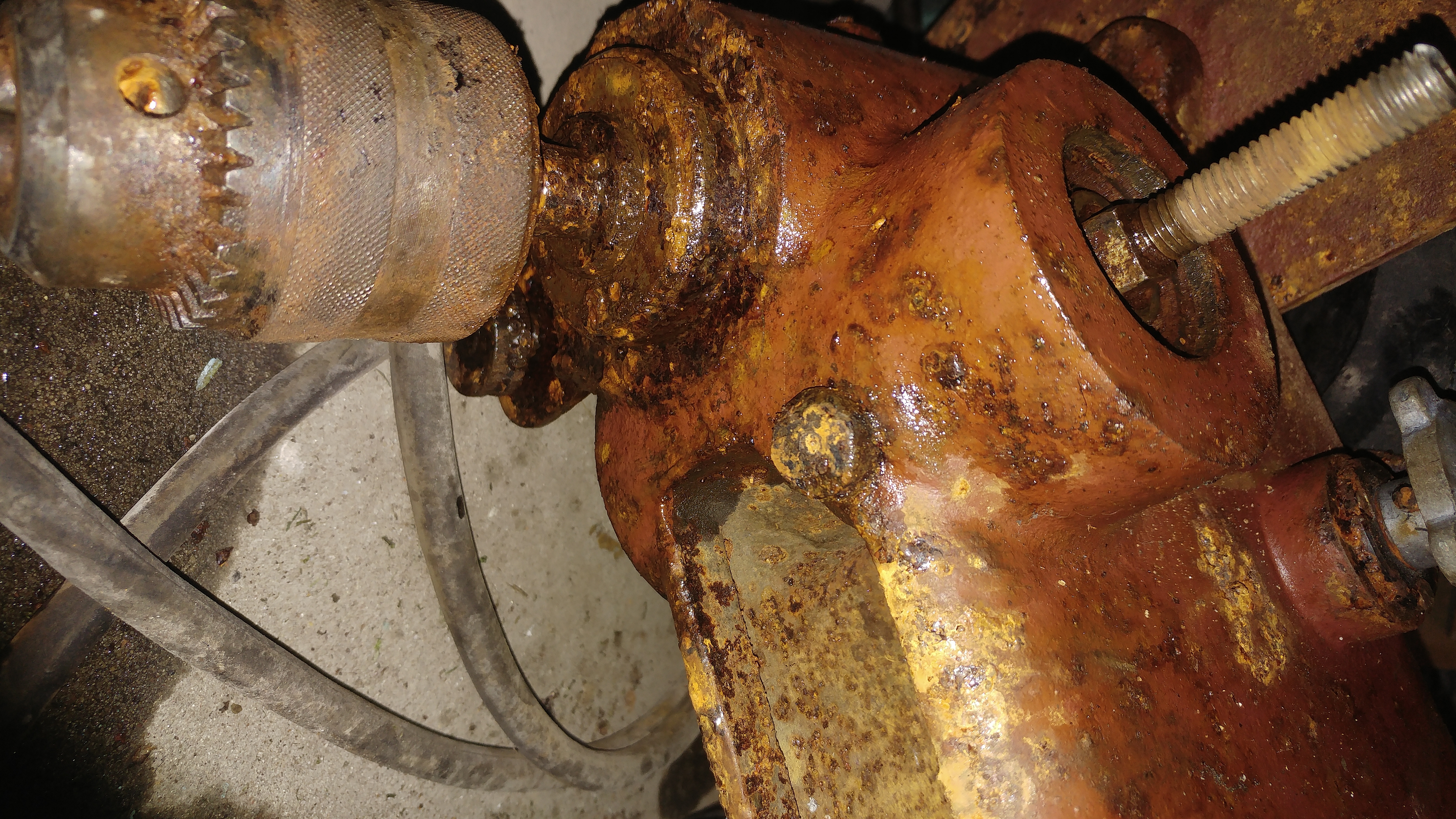

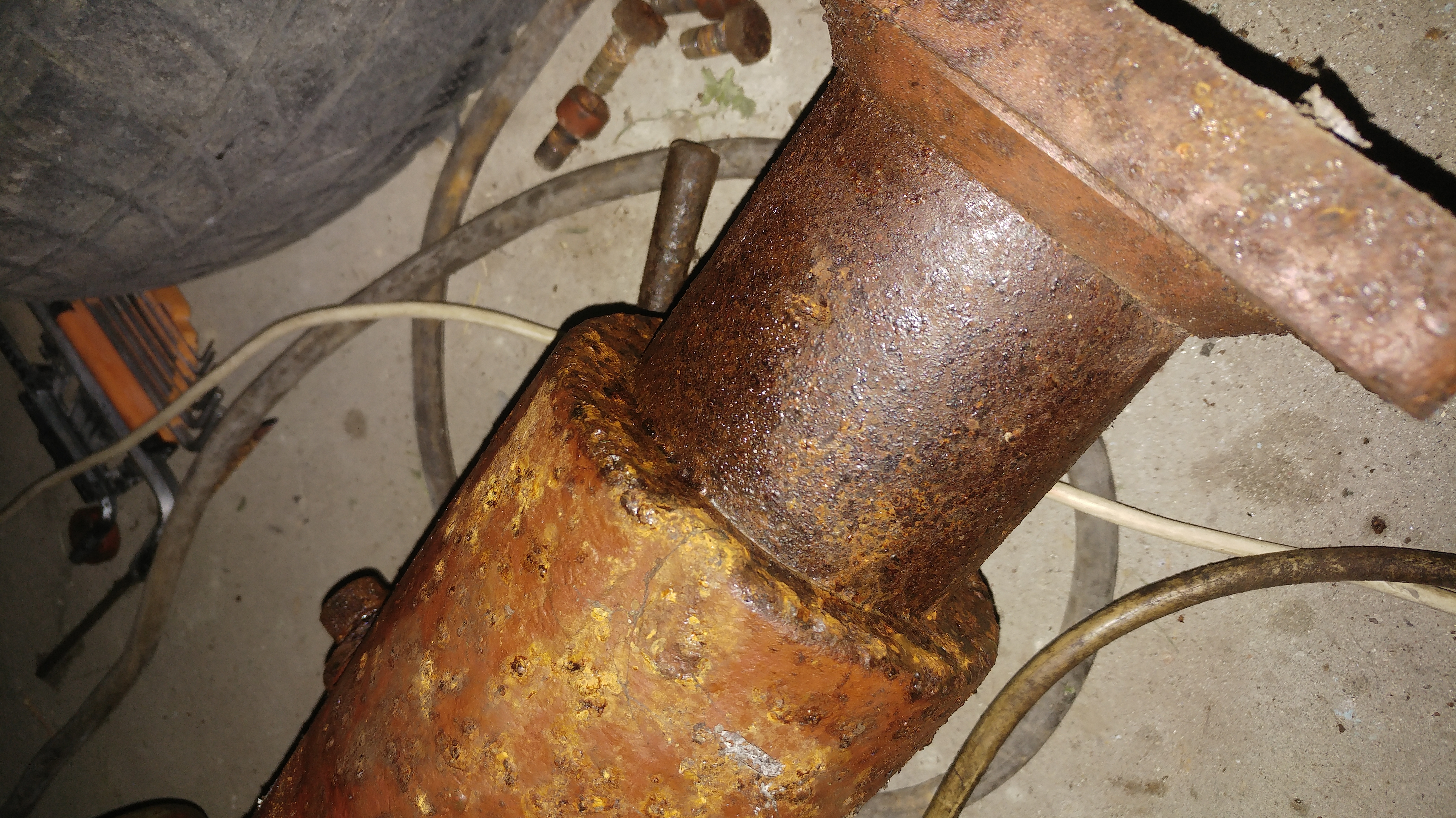

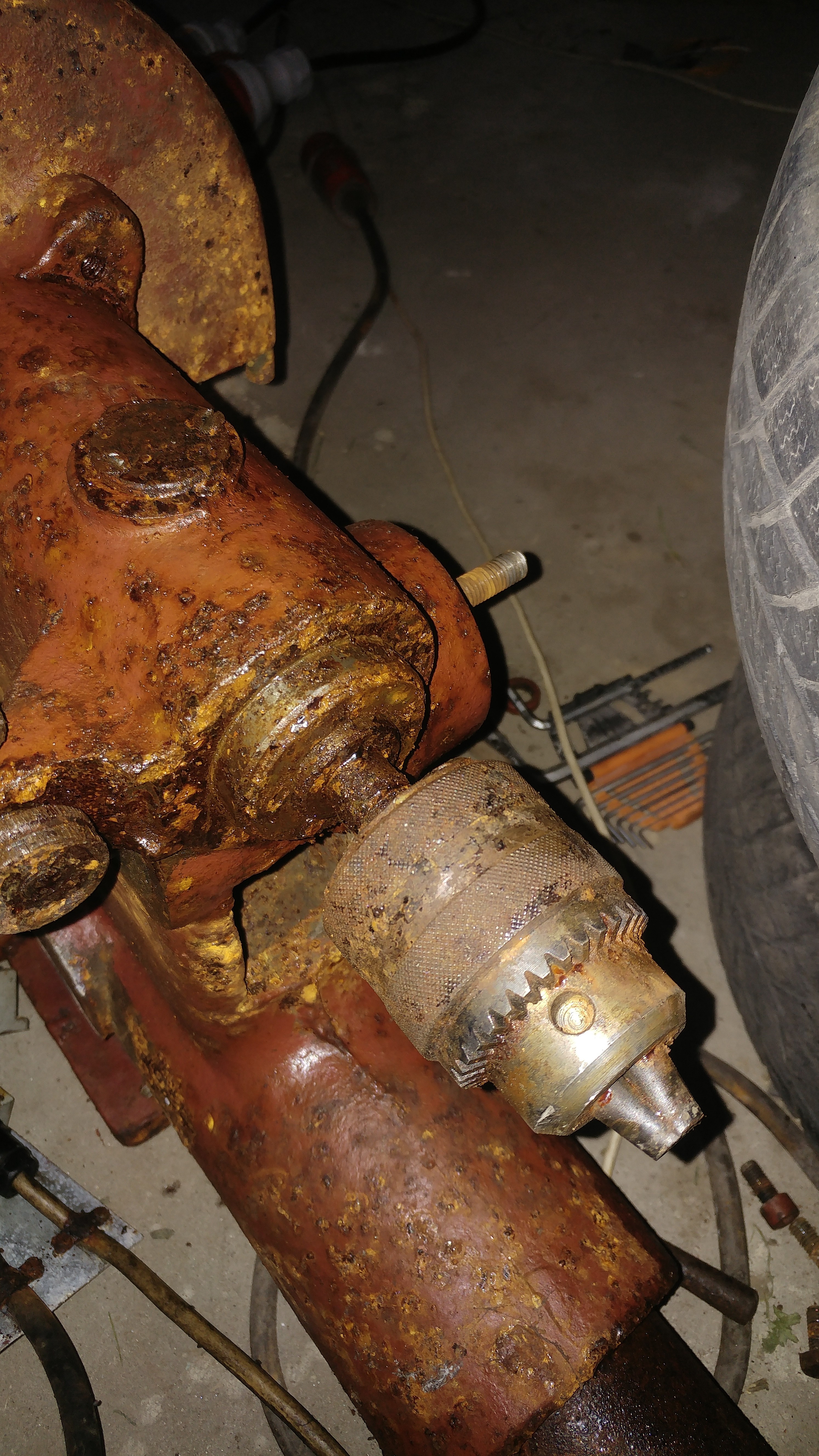

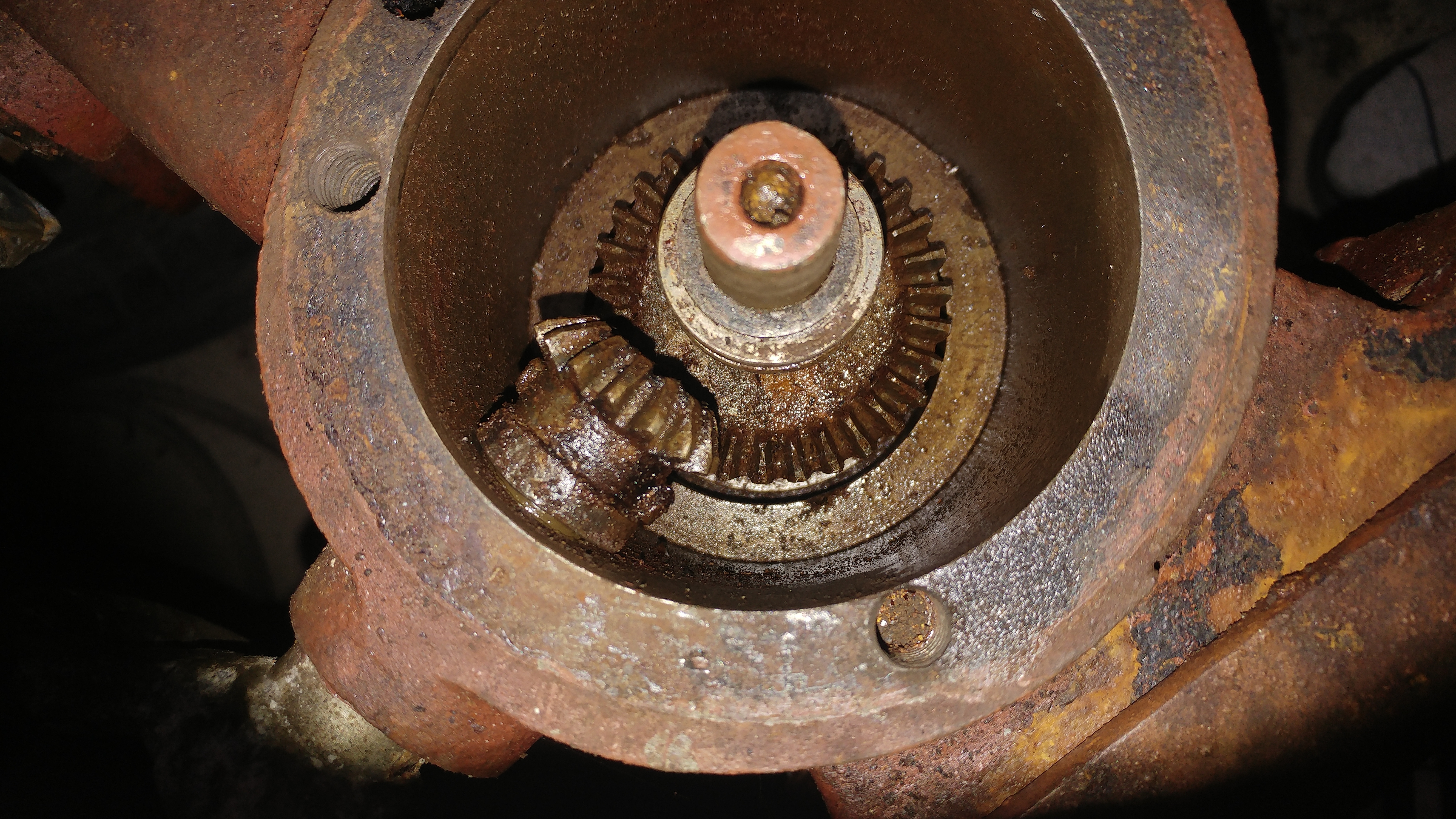

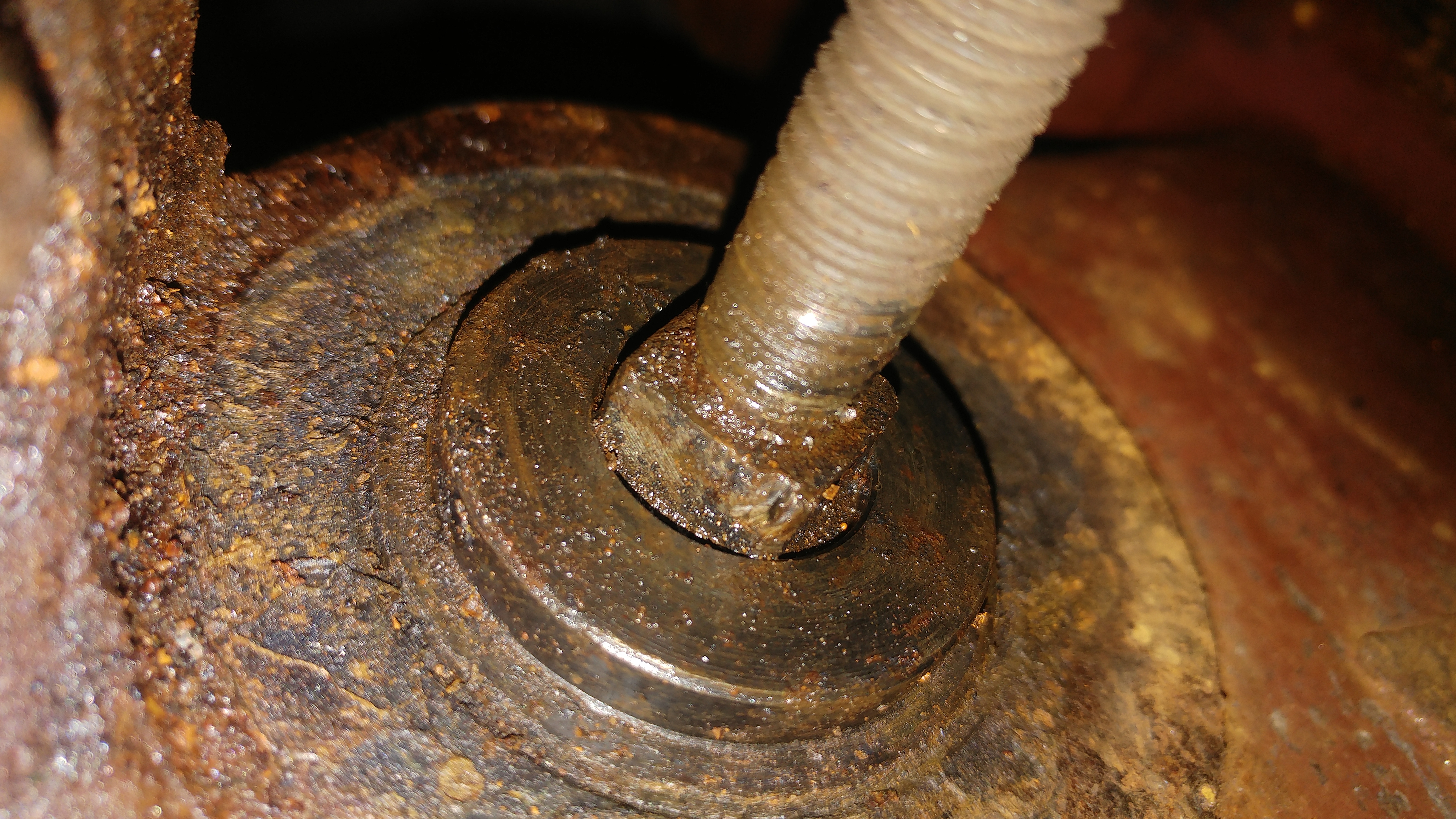

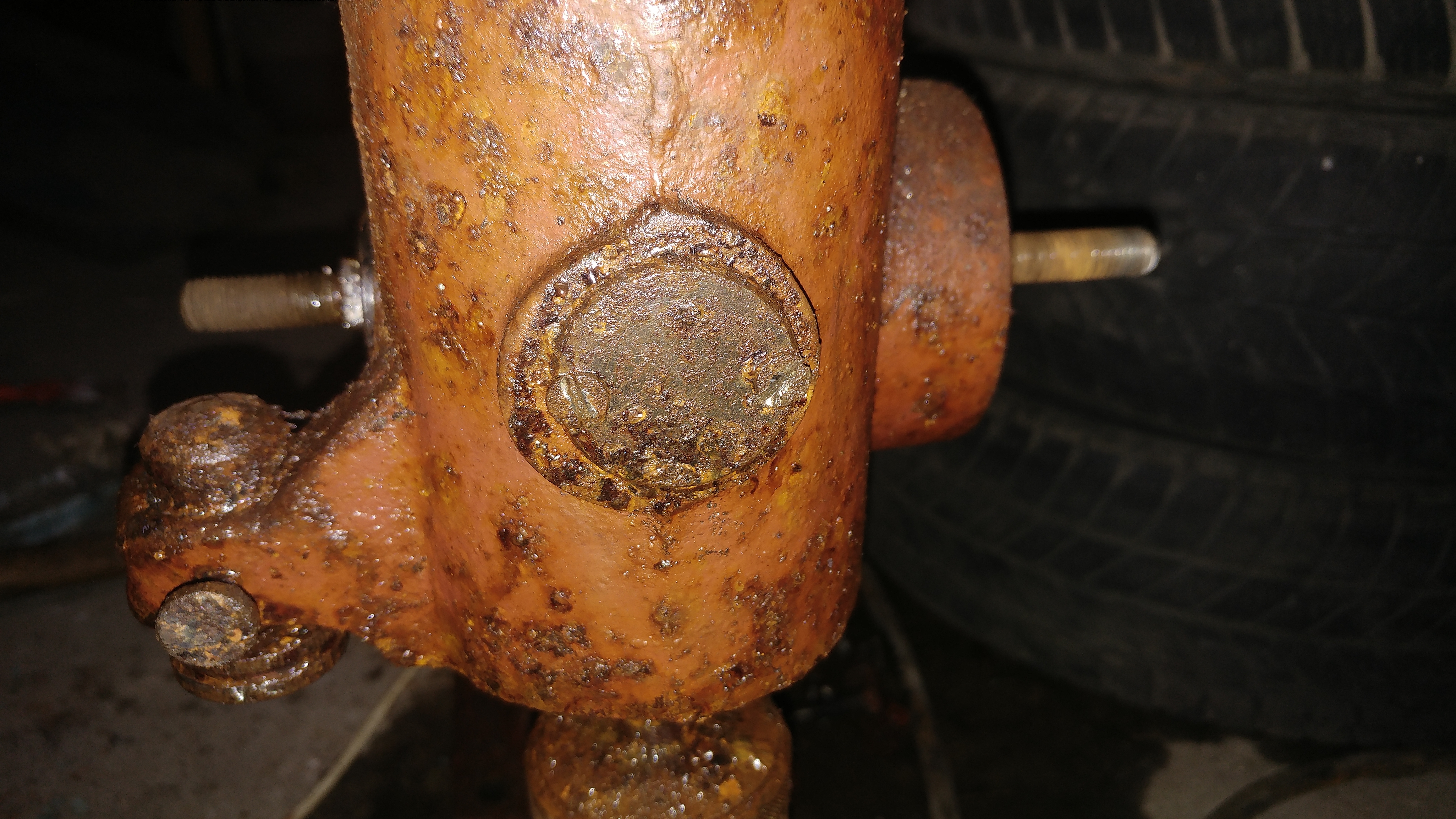

Post napisał: kowal-jr » 22 maja 2017, 22:11
Widzę że to temat ogólny o ws-15 więc tez napisze tutaj zamiast tworzyć nowy temat. Otóż od wujasa dostałem na free wiertarkę stołową ale jest w opłakanym stanie :( Plan miałem prosty: rozebrać, wyczyścić, nasmarować, złożyć. Chodziło mi o to aby doprowadzić tą wiertarkę do stanu ,,ujdzie" a dopiero później do stanu bardzo dobrego. Dzięki temu tematowi zaopatrzyłem się w DTR i co się dało to zdemontowałem ale niestety przez stan śrub prawie nic się nie da odkręcić :(. Na zdjęciach widać w jakim to jest stanie ale największą bolączką jest jak odzielić korpus od tej metalowaj ,,rury"? Następny problem to jak odkręcić ,,korek" od napięcia sprężyny? Jak też zdemontować ten metalowy element którym kręci się i wysuwa wrzesiono?

Post napisał: GABE » 23 maja 2017, 12:01
Oj, oj, nazewnictwo znajdziesz w DTR bo inaczej się nie dogadamy.
Pinola, wrzeciono, kolumna, itp.
Najpierw musisz to odrdzewić i spróbować wszystko rozebrać na części pierwsze, najlepiej do oddzielnych pudełeczek, żeby potem można złożyć.
Bardzo tani i skuteczny odrdzewiacz to najtańszy kwasek cytrynowy z supermarketu. Kupić kilka paczek, rozpuścić we wrzątku, poczekać aż ostygnie i zanurzyć wszystko na kilka godzin. Co jakiś czas kontrolować czy nie za bardzo nam trawi wiertarki :lol: uprzedzam, że potrafi aż się gotować. Całą wiertarkę zmieścisz w kalfasie odpowiedniej wielkości, ale lepiej chociaż odkręcić kolumnę od stołu, bo strasznie dużo roztworu będziesz potrzebował.
Wszystko opłukać we wrzątku i wytrzeć do sucha lub przedmuchać sprężarką.

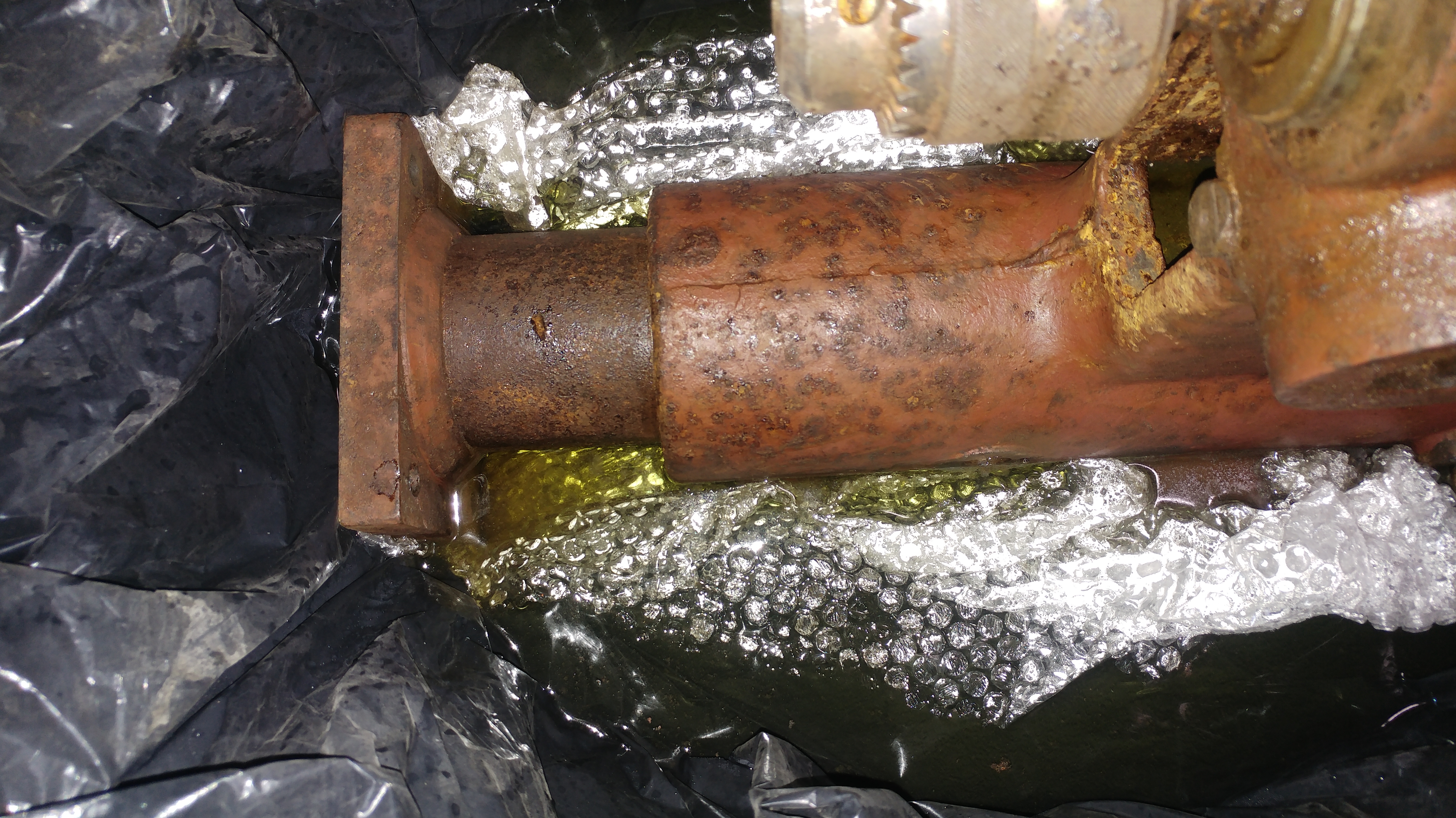

kowal-jr
Posty w temacie: 15
Posty: 15
Rejestracja: 22 maja 2017, 21:29
#457
Post napisał: kowal-jr » 23 maja 2017, 20:28
Przepraszam że nie posługuję się fachową terminologią ale jestem zwykłym robolem w fabryce a takie rzeczy wykonuje z zainteresowania ale postaram się lepiej wypowiadać.
Co do DTR to mam taką w wersji pdf i za każdym razem jak coś chce sprawdzić to muszę lecieć do komputera w domu :( a wydrukować musiałbym jechać do miasta ok 30 km
Do tej pory udało mi się odkręcić stół od kolumny oraz silnik który okazał się sprawny. Udało się też ściągnąć koło pasowe z wrzeciona ale trochę je uszkodziłem (też musiałem odciąć te 3 śrubki z góry
Elementy które były przykręcone śrubkami na śrubokręt musiałem odciąć diaksem bo albo się urywały albo obkręcały.
Co do tego kwasku cytrynowego to tak na 40 litrów wrzątku ile tego wsypać 300 gram czy kilogram? Ten roztwór ma się ostudzić do tem pokojowej i dopiero zanurzać wiertarkę? Ten roztwór nie wpłynie negatywnie na elementy które nie są zardzewiałe np w pinole?
Dzięki za podpowiedzi szkoda aby się zmarnowała i skończyła na złomie :(

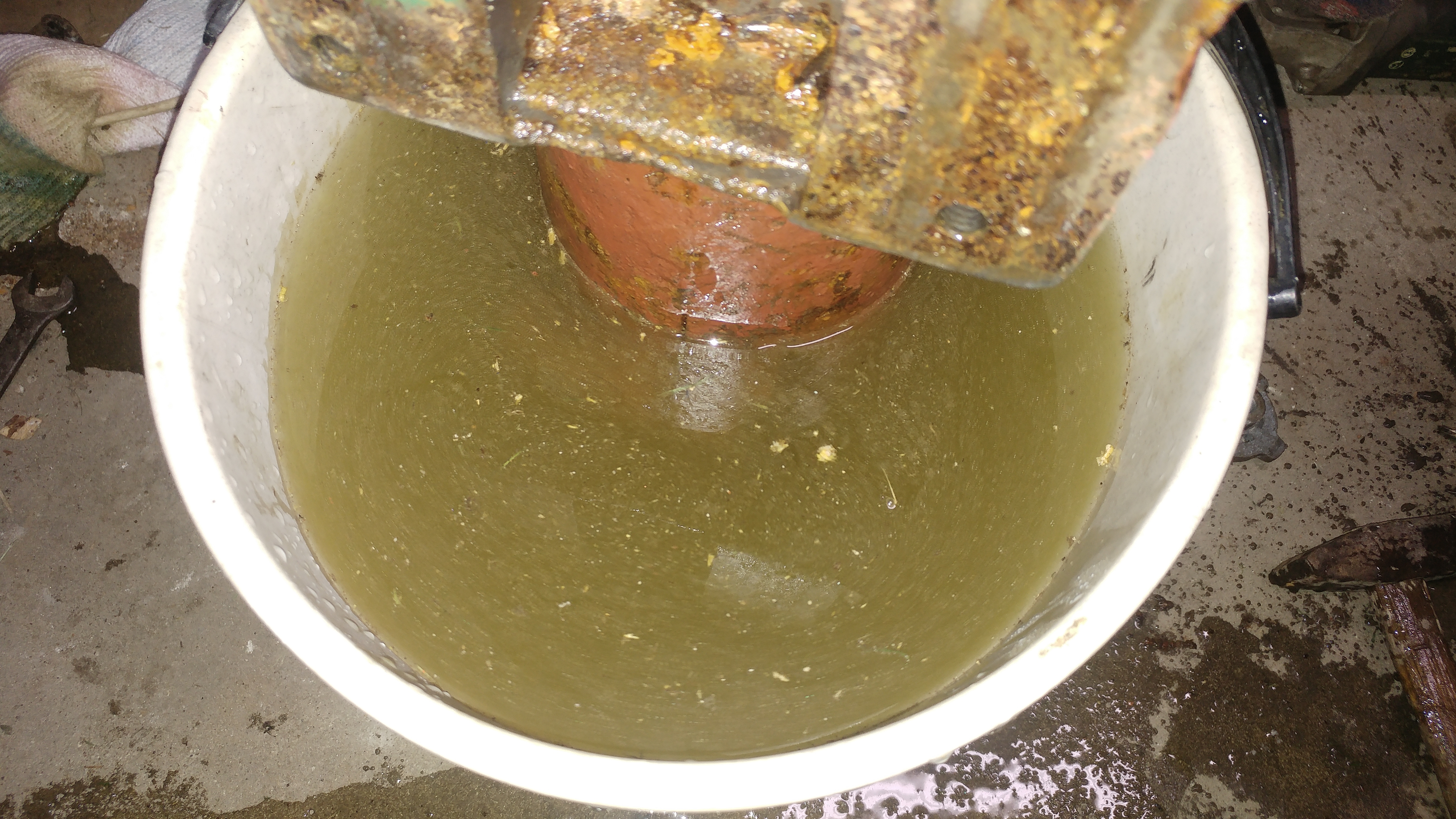

kowal-jr
Posty w temacie: 15
Posty: 15
#459
Post napisał: kowal-jr » 24 maja 2017, 19:57
Zrobiłem tak pojechałem do sklepu i największe paczki z tym kwaskiem to były 20 gram więc kupiłem 15. Zagotowałem wodę około 15 litrów i dodałem kwasek trochę się spieniło i tyle. Poczekałem aż ostygnie i wlałem ten roztwór do bali którą wyłożyłem folią (workiem) i wsadziłem korpus wiertarki i nic sie nie działo, po około godzinie poszedłem zobaczyć jak się sprawy mają i bez efektu jedyne co się okazało to że folia była dziurawa i spłyneło troche roztworu więc reszte tego przelałem do wiaderka i wsadziłem cześć kolumny do tego. Co zrobiłem źle? za mało kwasku? Szkoda że nie da sie tego kupić od razu kilogram a jeden taki 20 gramowy kosztuje 2 zł. Co dalej robić kupić znowu kwasku i zagotować wodę i dolać czy ten roztwór jest do wylania? Ile to ma stać w takim roztworze tak mniej więcej? Jeżeli okaże się to skuteczne to wymyślę jakieś większe naczynie ale jak na razie pierwsza próba okazała się porażką chyba :(
ObrazekObrazek
Pirat
Posty w temacie: 13
Posty: 513
Lokalizacja: Lódź
#460
Post napisał: Pirat » 24 maja 2017, 20:42
Ja odrdzewiałem żelastwo metodą elektrolityczną i efekt był całkiem niezły, poczytaj to https://www.cnc.info.pl/topics56/ous-1- ... 727,20.htm
