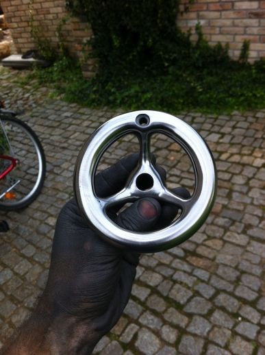

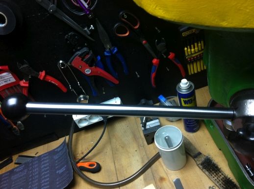

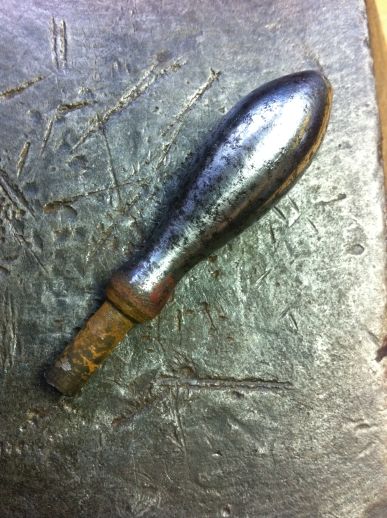

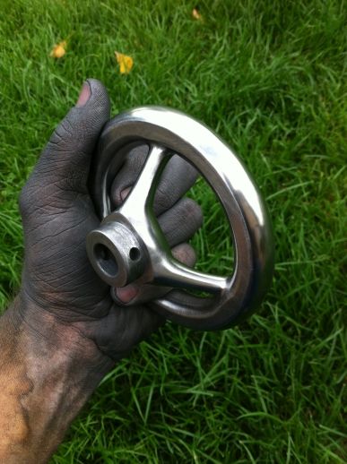

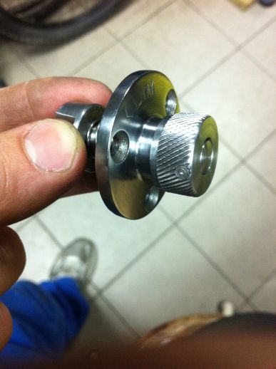

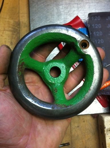

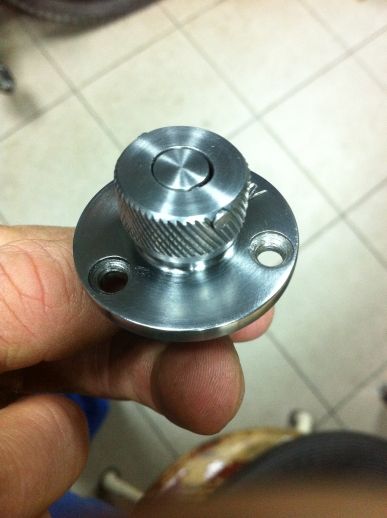

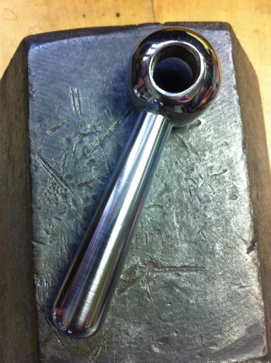

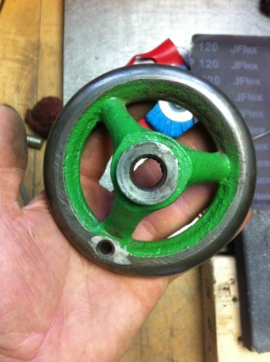

rkowalski pisze:Też coś tam skrobie przy swojej żeby nie było :wink:
Pierdoły, ale zawsze coś :wink:
Czym to pucowałeś i w jaki sposób?

rc36, na początku pilnikami, później drobnym do ostrzenia łańcuchów pił s. i na samym końcu papierem ściernym 120 :wink:
Ja lubię jak maszyna cieszy oko... i działa w 100%. Macie może jakąś dobrą DTR'kę? W dobrej jakości? Chciałbym porównać z tą co mam. Jeśli możecie to pchnijcie na [email protected].
