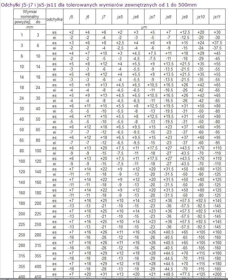

Ponadto mam prośbę o informację na temat pasowania łożysk. Według załączonego na forum rysunku wrzeciona czopy mają tolerancję j5. Czy może ktoś podać jaka jest tolerancja gniazd łożyskowych w tulei wrzecionowej. Jeżeli ktoś posiada rysunek wymiarowy tulei wrzecionowej może go zamieścić na forum lub przesłać na maila to proszę.

Jawojt pisze:Co prawda potem ratował się punktując /nakłuwając (nie znam fachowej nazwy) powierzchnię czopa ale łożysko 6205 na czop wrzeciona wsuwa się luźno /przesuwa się pod swoim ciężarem
Punktował. Możesz spróbować kolego radełkować (namoletować) tę powierzchnię czopa, tylko dość grubym, prostym(lepiej niż krzyżowym) wzorem radełka (skok ~0,8-1mm), by "podnieść" wymiar. Często daje to dobry wynik. Moletowany czop ciężko dokładnie zmierzyć, ale nie ma się co martwić, bo wciskane łożysko samo "ugniecie" sobie wymiar, ponieważ są bruzdy.
Albo wkleić na klej do łożysk.
Można też chromować te powierzchnię chromem technicznym (miedziowanie może być za miękkie)
Jawojt pisze:>czy taki stan dyskwalifikuje wrzeciono i trzeba je wymienić czy jest jakiś sposób skutecznej naprawy?
>czy bicie wrzeciona pomierzone na trzpieniu MK2 o wartości około 0,15 mm spowodowane jest powyższą wadą?
Taka wada nie dyskwalifikuje - możliwość ew. naprawy - j/w
Bicie 0,15mm jest skutkiem nie tylko luzu na bieżni łożyska wrzeciona, ale zapewne i samych łożysk(jeśli są zużyte), i tulei wrzecionowej w korpusie wiertarki (teoretycznie można go kasować dociskiem 13 w/g str. 25 i 27/35 DTR)
Pasowanie j5 ma różne wartości dla różnych średnic, patrz tabela poniżej
lub http://www.skf.com/pages/jsp/catalogue- ... 150-123608
ale patrząc przez pryzmat praktyki tokarskiej, pod łożysko powinna być 0 (czyli pełny wymiar, np 45,000) do ~ jednego, maksymalnie dwóch mikronów na plus (ile na plus - to zależy też od średnicy, bo nabite łożysko nie może toczyć się za ciasno)
W praktyce analogicznie jest z gniazdami pod łożyska: na 0 lub 1-2µm na minus.

Czy chromować można tylko wybrane powierzchnie /np. wybrany czop/ i czy grubość powstałej warstwy jest równomierna ? Jeżeli tak to może to byłby też dobry sposób na luźną tuleję wrzecionową.
Dla średnic czopów we wrzecionie WS-15 jest to od +5 do -4 µm ale pisze w DTR, że przy demontażu /wybijaniu/ wrzeciona z tulei wrzeciono wychodzi z łożyskami czyli łożysko powinno mieć ciaśniejsze pasowanie na czopie /a może się mylę/. Dzięki za DTR niestety nie ma w niej wymiarów więc szukam jakiejś pełniejszej dokumentacji. Przekopałem internet ale niestety wszędzie jest ta z 1958 roku. Myślałem, że ktoś może udostępnić rysunek /bądź dokumentację/ tulei tak jak kolega AmosS rysunek wrzeciona w wątku -" Wiertarka ws-15 jak mocować frezy"

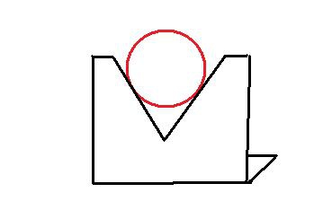

Wczoraj starałem się pomierzyć bicie wrzeciona. Podparłem wrzeciono z jednej strony / nakiełek wielowpustu /na stożku konika mojej tokarki z drugiej włożyłem trzpień MK2 i podparłem jego nakiełek na trzpieniu od strony napędu tokarki. Obracając tak zamocowane wrzeciono mierzyłem różnicę między maksymalnym a minimalnym wskazaniem czujnika /zakres 2,5 mm działka 0,001 mm/.
Wyniki przedstawiają się tak:
A-0, B=0,03 C=0,03 D=0,15 E=0,14 F=0,03 G=0,04 H=0,06
przy czym maksymalne i minimalne wartości nie leżą w jednej linii wzdłuż wrzeciona ale nieregularnie na tej samej połówce obwodu.
Nie bardzo wiem jak zinterpretować te wyniki, myślę że część wrzeciona z wielowpustem może być skrzywiona. Lepiej byłoby nabić łożysko górne 6204 i próbować go złapać w okular ale mam prostą tokarkę i nie posiadam okularu. Muszę coś wymyśleć

Jawojt pisze:Wyniki przedstawiają się tak:
Nie bardzo wiem jak zinterpretować te wyniki, myślę że część wrzeciona z wielowypustem może być skrzywiona
Te ~0,03-0,04mm bicia sobie daruj, to wiertarka a nie szlifierka(nawet w inspekcji DTR 0,03mm masz jako dopuszczalne). To, że leżą po tej samej stronie wałka, choć nie w jednej linii wcale nie musi oznaczać, że wrzeciono jest skrzywione. Równie dobrze może wynikać z lekkiej niewspółosiowości powierzchni zewnętrznej C i stożka wewnętrznego Morse'a. Zresztą, ważne jest by była prosta część miedzy łożyskami, a część wielowypustowa nie musi być tak idealnie współosiowa, bo zawsze jakiś luz w zabieraku (cz. 23 rys. str. 24 DTR) istnieje.
Jawojt pisze:Lepiej byłoby nabić łożysko górne 6204 i próbować go złapać w okular ale mam prostą tokarkę i nie posiadam okularu. Muszę coś wymyślić
Na pewno dało by to dokładniejszy obraz bicia dolnego czopa łożyska do osi obrotu wrzeciona i gniazda Morse'a(a o nie przecież chodzi), i wyeliminowało wpływ na ten obraz ewentualnej krzywizny wolnego "ogona" z wielowypustem.
Natomiast po różnicach w parach wymiarów C-D i E-F widać, że wyrobiona/wygnieciona nieosiowo jest powierzchnia pod dolne łożysko. I tu jest problem, bo tę należałoby najpierw przeszlifować czy stoczyć by wyrównać bicie w stosunku do osi, a potem dopiero naprawić wymiar pod łożysko.
Jawojt pisze:Muszę coś wymyśleć
widziałem już okular wykonany z aluminiowej płyty z dopasowanym trochę większej średnicy trójkątnym wycięciem na wałek na odpowiedniej wysokości. Do pomiarów wystarczy, bo i tak czop łożyska będzie leżeć siłą ciążenia podparty na 2 punktach jak na pryzmie, a obracać i tak trzeba powoli...
Od biedy to by nawet wystarczył wystający z imaka szybkomocującego (regulacja wysokości) długi trzonek noża z małym trójkątnym wybraniem by wałek nie uciekał.. :wink:

RomanJ4 pisze:Od biedy to by nawet wystarczył wystający z imaka szybkomocującego (regulacja wysokości) długi trzonek noża z małym trójkątnym wybraniem by wałek nie uciekał..
o tym nie pomyślałem. Pewnie dlatego, że "woziłem" stopę uchwytu magnetycznego na suporcie. Jutro coś zmajstruję i pomierzę bicie. Z tym losowym rozkładem to chyba nie do końca powiedziałem prawdę bo po sprawdzeniu rozkład max wygląda następująco :
przy czym wnioski wyciągnięte przez Ciebie nie zmieniają się.
