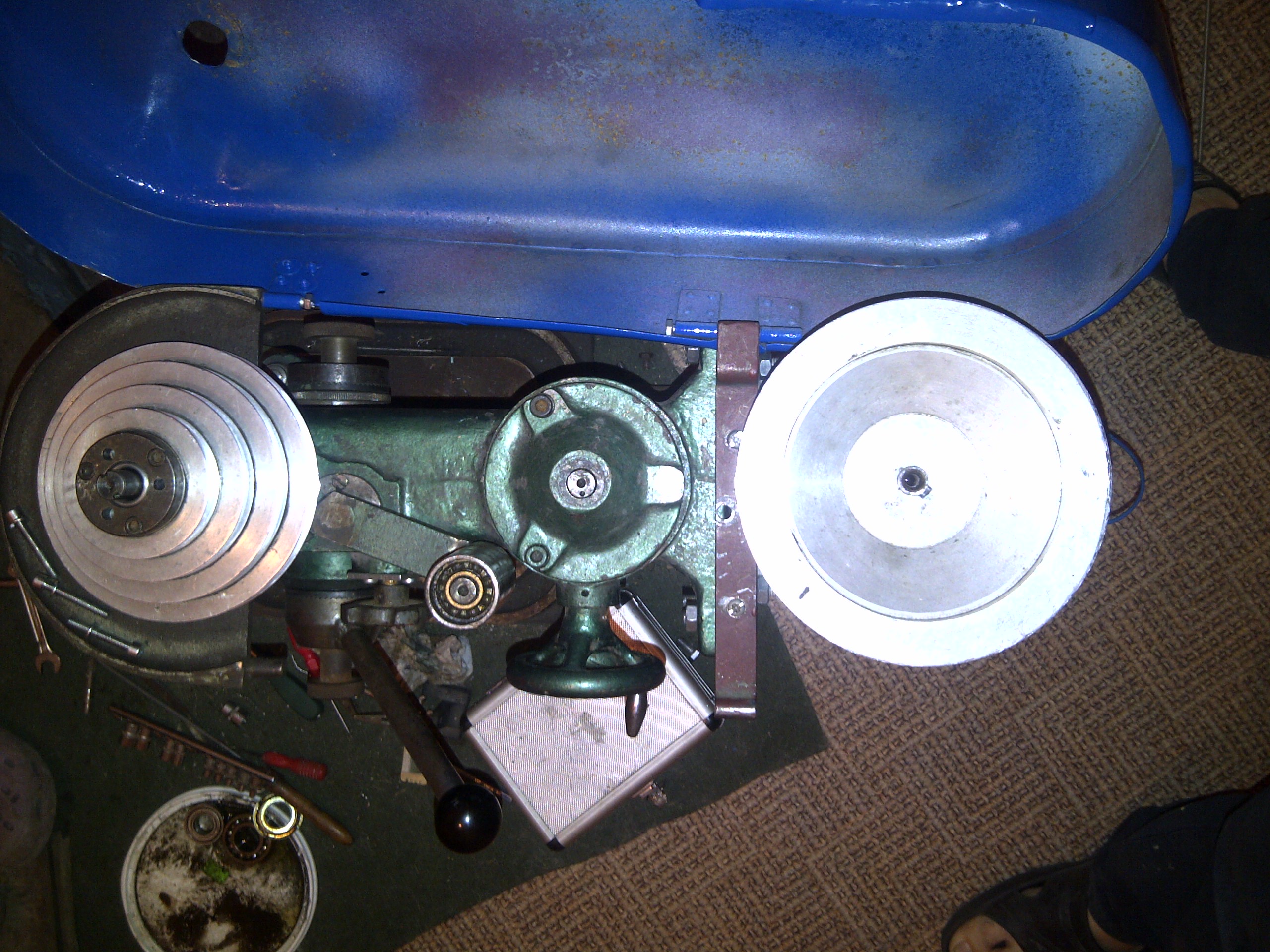

Witam wszystkich posiadaczy wuesek15.
Pytam odnośnie koła pasowego na wrzecionie: jakiej średnicy jest największy stopień tegoż koła w fabrycznej wiertarce, ile mm?. aktualnie mam nabite koło o średnicy największego stopnia 162mm. Natomiast koło pasowe na silniku liczy 190mm (mierzone na czwartym stopniu od góry). Prosiłbym o zweryfikowanie czy tak powinno być z tymi średnicami, gdyż nie mogę dobrać odpowiedniego paska, tak by można było używać go na czterech przełożeniach. Czyżby koła były zamienione miejscami?
dziękuję za wyrozumiałość.Obrazek[img]

Post napisał: Mat3ys » 09 lis 2015, 07:30
Koła są inaczej mocowane więc zamienione raczej nie będą. Później podam Ci wymiary i długość paska :)

Post napisał: rzeznik2555 » 09 lis 2015, 09:02
W mojej był pasek A 1250 i taki miałem z DTR :razz:

Post napisał: Mat3ys » 09 lis 2015, 11:08
Oba koła mają 190mm. Pasek 1270, miałem z 10 sztuk ws i w każdej taki sam pasek.

Post napisał: lodzik1990 » 09 lis 2015, 17:57
Dziś wykonałem telefon do CKP z zapytaniem o średnice kół pasowych i otrzymałem odpowiedz, że na wrzecionie jest 210mm zaś na silniku 190mm.
