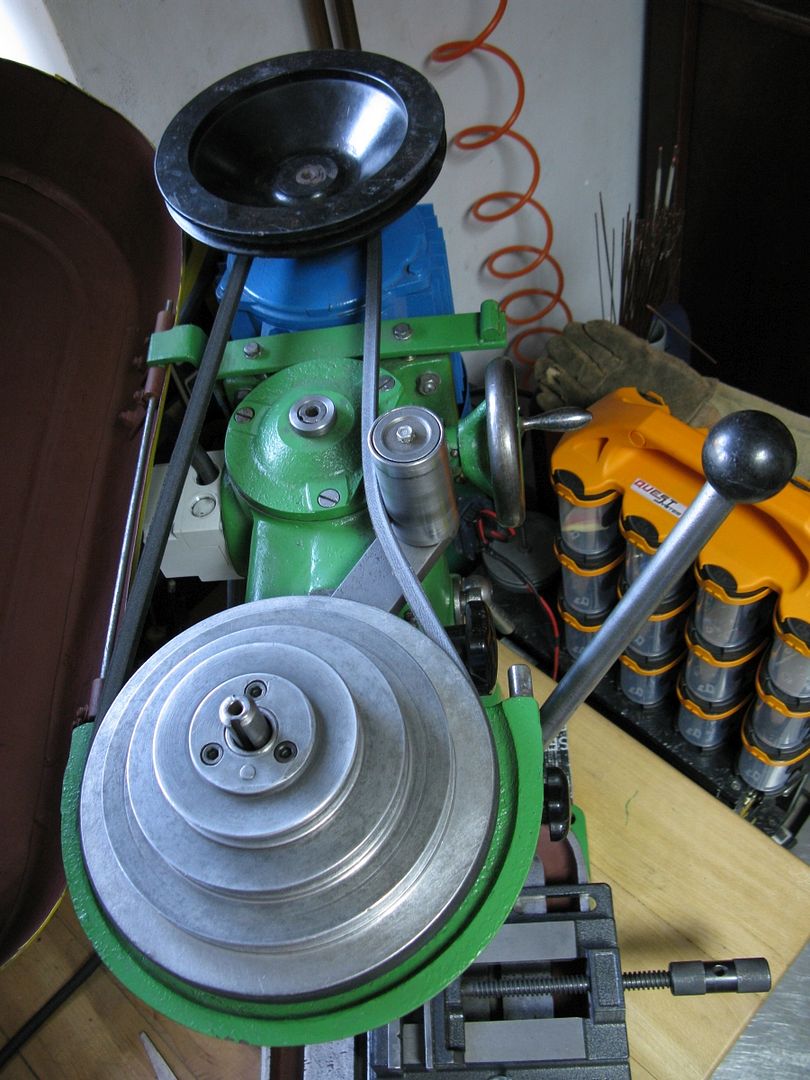

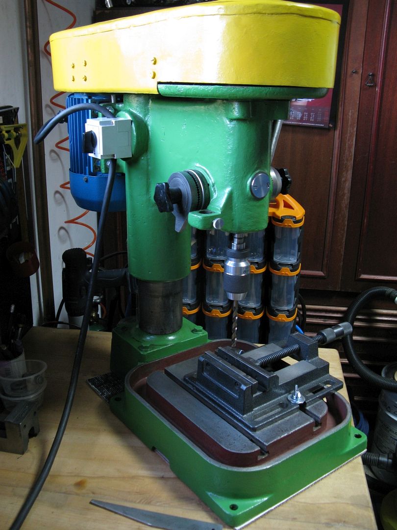

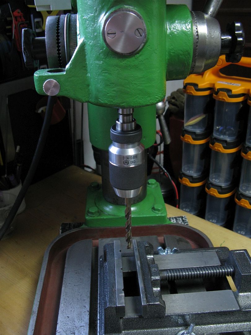

Post napisał: Tom01 » 24 sie 2015, 10:47
szakul91 pisze:obroty jedynie można by zmniejszyć odpowiednio dobranym falownikiem ale to zaś kosztowne.
Nie tak bardzo. Do swojej remontowanej zakupiłem falownik Toshiby za ok 300 zł. Działa jak złoto. Tu próby na stole:
A tu już w skrzynce elektrycznej:
Zaszalałem i dałem też panel sterujący falownikiem:
