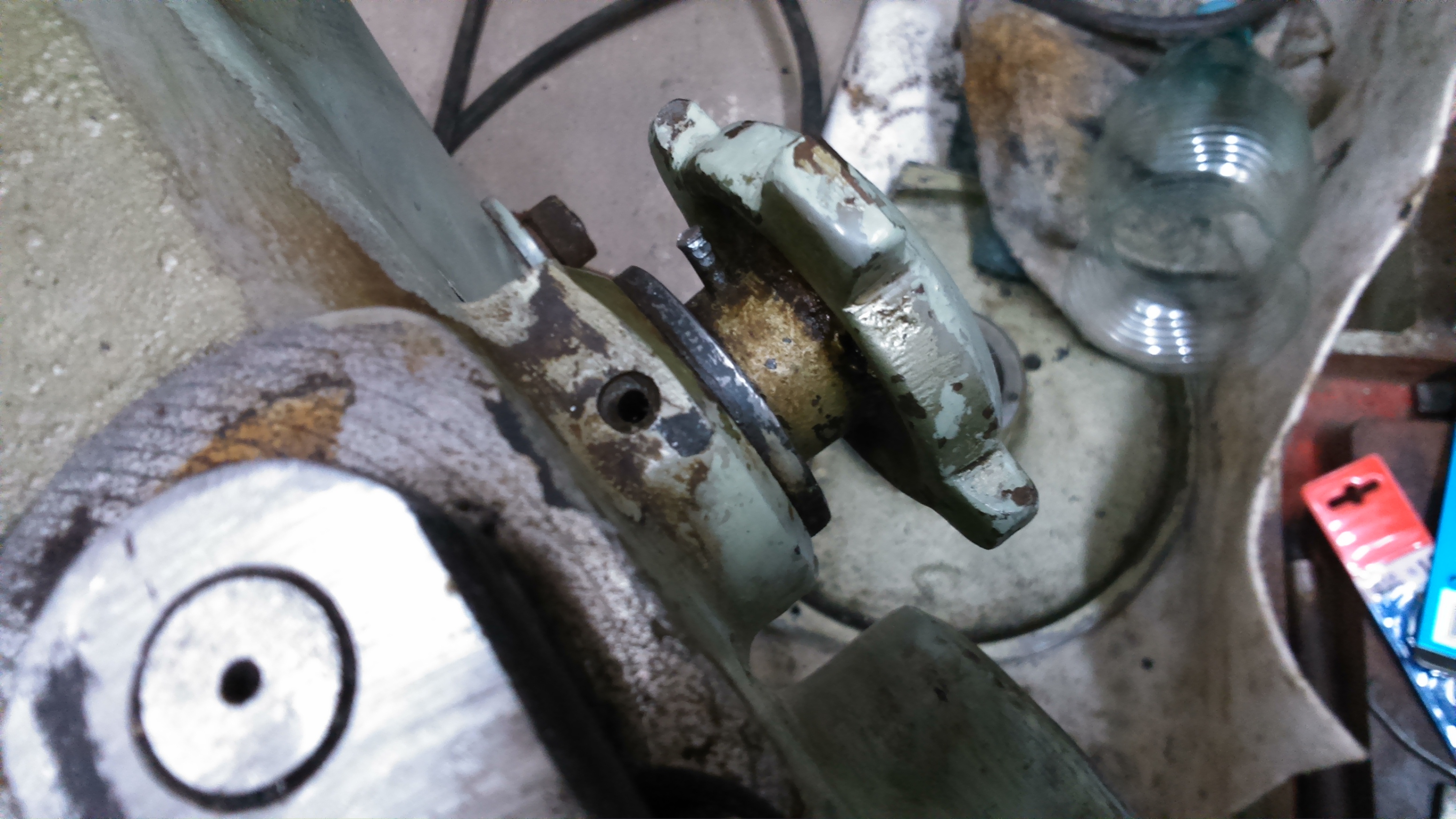

ale nareszcie zdobyłem swoją upragnioną wiertarkę ws-15
jestem teraz w trakcie remontu wszystkie posty jak i dokumentacja DTR również z forum bardzo mi pomogła :D
z racji że maszyna była długo nie używana rozbieram ja na czynniki pierwsze żeby wszystko umyć, odtłuścić ze starych smarów i wymienić łożyska i ponownie poskładać
zatrzymałem się na naprężaczu pasa :(
problem zdjęcie

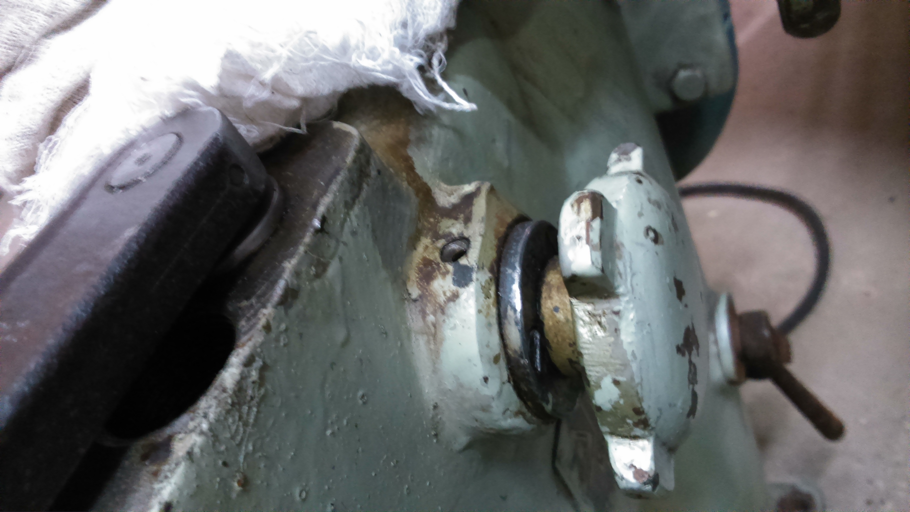

żeby wykręcić ślimak muszę się dobrać do tych trzech wkrętów za tą gałką no i tu jest problem gałka zabezpieczona jest trzpieniem próbowałem go wybić ale z marnym skutkiem później podjąłem próby rozwiercenia go wiertłem kobaltowym ale też z marnym skutkiem :( cóż tu robić ?? na tą chwile naprężać po dwóch dniach psikania wd-40 pracuje prawidłowo ale chcąc wymienić łożyska prędzej czy później powinienem go zdemontować
jakieś sugestie co robić ?

W tych egzemplarzach, jakie przeszły przez moje ręce, kołek był stożkowy, może wybijasz go w złą stronę ?

jest to model z 1972 r wykonany przez ZSM w Łodzi
przed próbą wybijania z jednej jak i drugiej strony miał identyczną średnice

Post napisał: neo_corporation » 13 lip 2015, 14:00
na szczęście się udało :D
strona wybijania była poprawna problem stanowił zbyt długi wybijak i mały młotek
