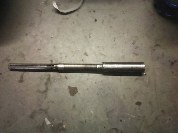

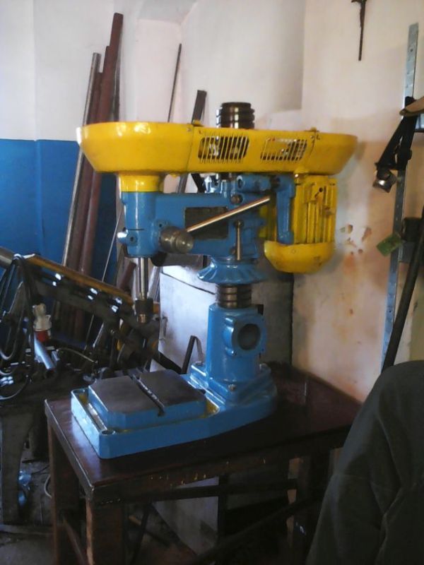

Post napisał: piotrfire » 06 maja 2015, 09:06
Niedawno zakupiłem taką oto wiertarkę wg tabliczki jest to WS15s , przeglądając DTR WS15 nie zauważyłem podobieństw. Moja była w opłakanym stanie przeszła gruntowny remont i teraz prezentuje się dobrze lecz mam mały problem bicie wrzeciona ok 0,3 mm podejrzewam że jest krzywe. W związku z tym mam pytanie czy jest jakiś sposób na wyprostowanie lub kupienie a może jakoś się to reguluje dodam ze koło pasowe też bije.
Posty w temacie: 23
Posty: 12398
#187
Post napisał: RomanJ4 » 06 maja 2015, 10:27
Zanim zaczniesz kupować czy prostować wrzeciono - sprawdź luz łożysk (podobnie jak wrzeciona tokarki - przystawiając do wrzeciona zegar i ciągnąc go na boki przez włożenie czegoś dłuższego, trzonka czy kija w stożek), bo może okazać się że tam tkwi przyczyna, są do regulacji czy wymiany.
Jeśli się okaże, że łożyska są Ok, to sprawdź bicie na pow. zewnętrznej wrzeciona (zaznaczając miejsce największego odchyłu ołówkiem) i tal samo stożka wewnętrznego.
Jeśli kreski obu pomiarów się mniej więcej pokrywają to wrzeciono jest krzywe.
W innym wypadku napisz..
piotrfire
Posty: 348
Rejestracja: 01 lis 2012, 14:20
Lokalizacja: prawie wrocław
#188
Post napisał: piotrfire » 06 maja 2015, 18:55
Łożyska są nowe , dokonałem pomiaru tak jak zalecałeś (wewnątrz i na zewnątrz) bicie jest w tym samym miejscu.
Posty w temacie: 23
Posty: 12398
#189
Post napisał: RomanJ4 » 06 maja 2015, 19:36
No to kicha, trzeba by wymontować, jeśli da się to podprostować i przetoczyć w kłach pod mniejsze łożyska, albo naspawać (nalutować) i przetoczyć, albo (jeśli po prostowaniu bicie było by niewielkie) wyrównać i moletować.
piotrfire
Posty: 348
#190
Post napisał: piotrfire » 07 maja 2015, 23:18
Wymontowałem wrzeciono pod prostowałem, pomiar pokazał bicie 0,1mm, wynik dużo lepszy ale mnie nie zadawala , w związku z tym mam pytanie czy ktoś jest w stanie wykonać mi takie wrzeciono? W zasadzie wszystko oprócz kanalików i stożka MK2 mogę wykonać sam , tak więc całość lub te dwie rzeczy. Fotka wrzeciona, wymiary na PW
