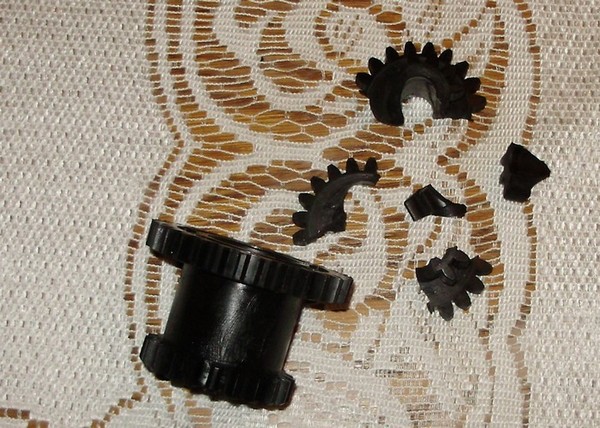

No i sprawa się rypła.Rozpadło się całe koło na wałku pośrednim . :evil:
Zamawiam te z allegro

Zrób zdjęcia i pokaż. Im więcej przykładów tym lepiej. Niech mają ludzie świadomość tego co kupują.

Post napisał: vilu » 21 lut 2013, 17:24
BYDGOST pisze:Gdyby chińczycy zechcieli czytać ten temat i stosować się to tych uwag to tokarka zmieniłaby się nie do poznania.
Tylko cena by była wtedy trochę inna :razz:
Koła zębate z mojej tokarki :shock:
