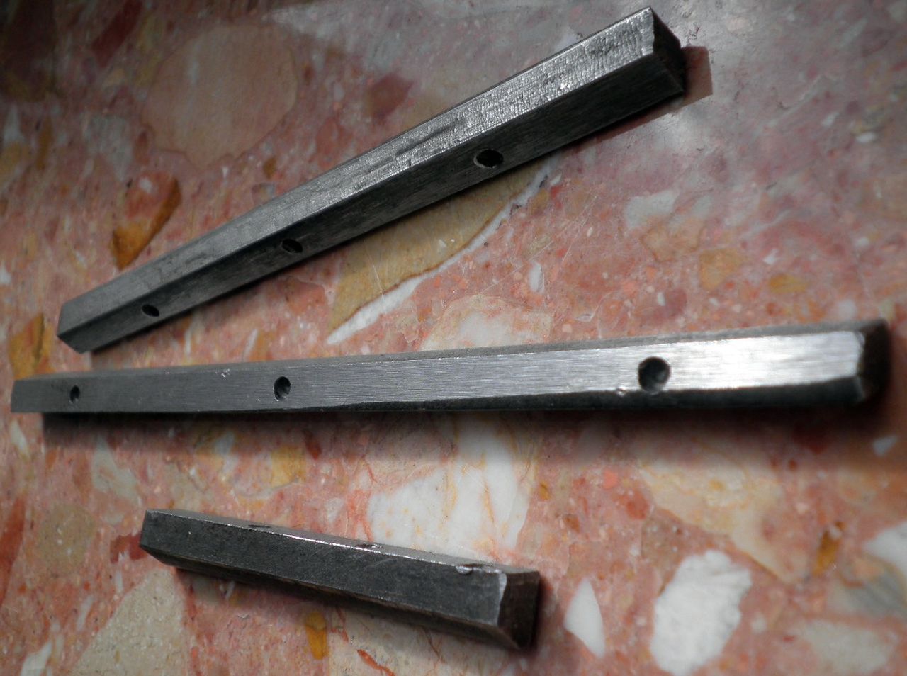

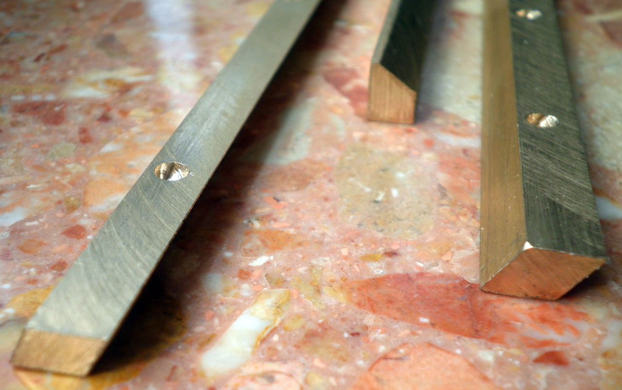

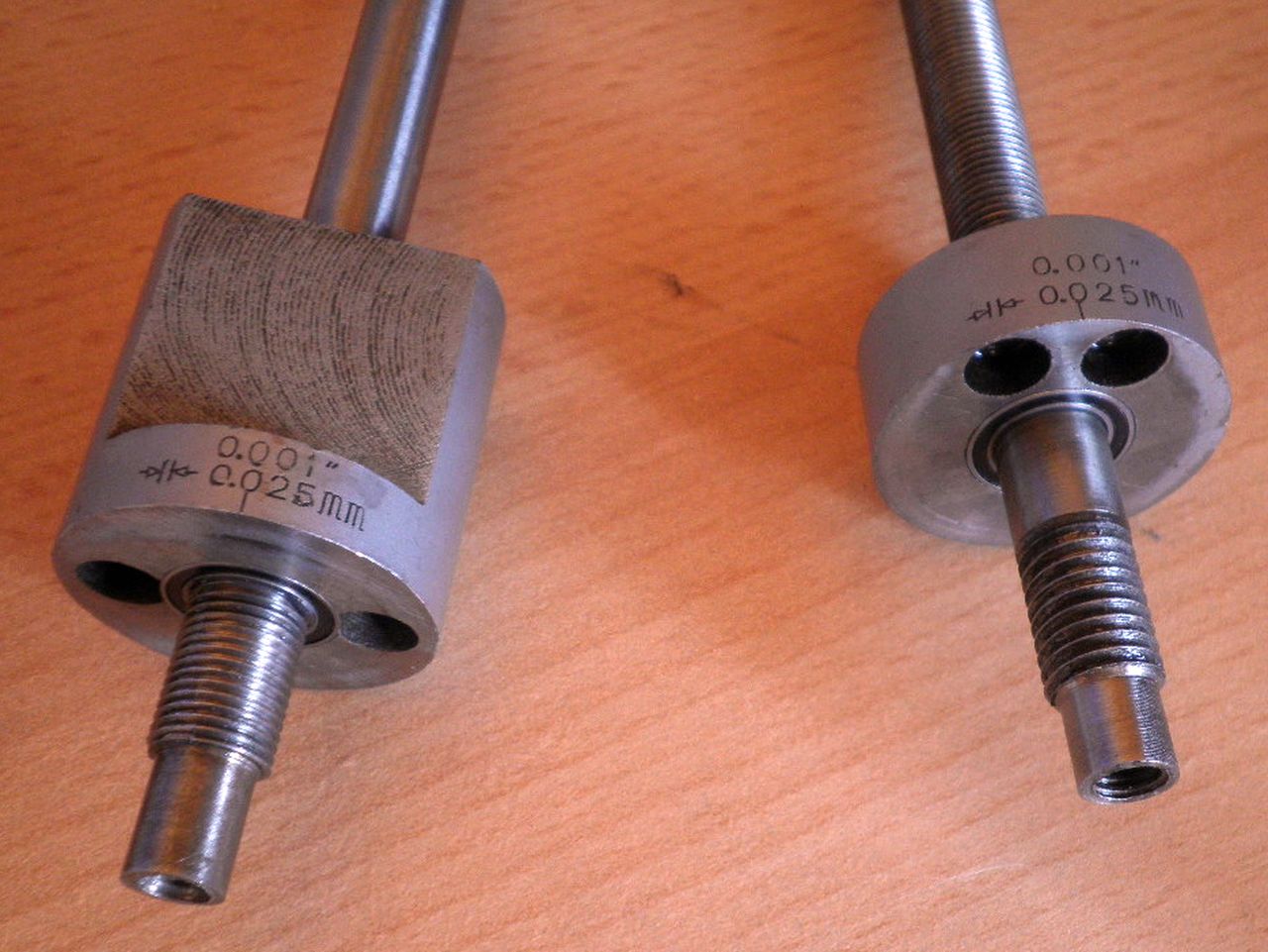

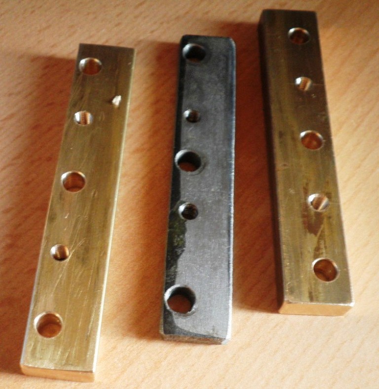

Po małej przerwie prace modernizacyjne zostały wznowione.
Jako pierwsze zostały wykonane z mosiądzu prowadnice suportu. Zostały zrobione z płaskownika 8x40
Po nawierceniu otworów i gwintowaniu wyglądają tak:

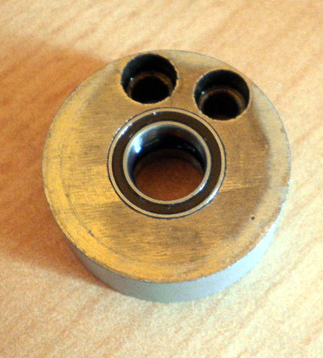

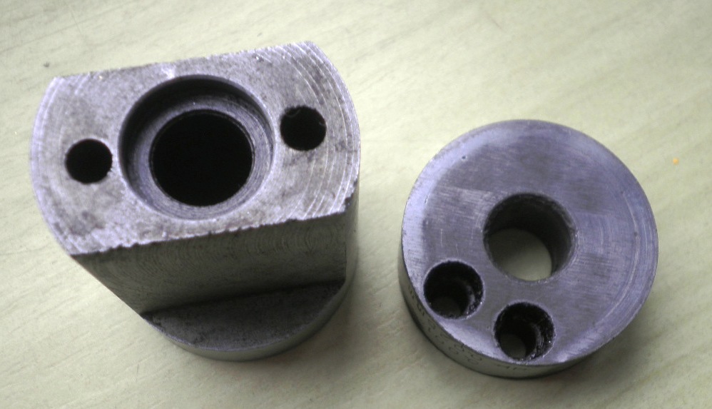

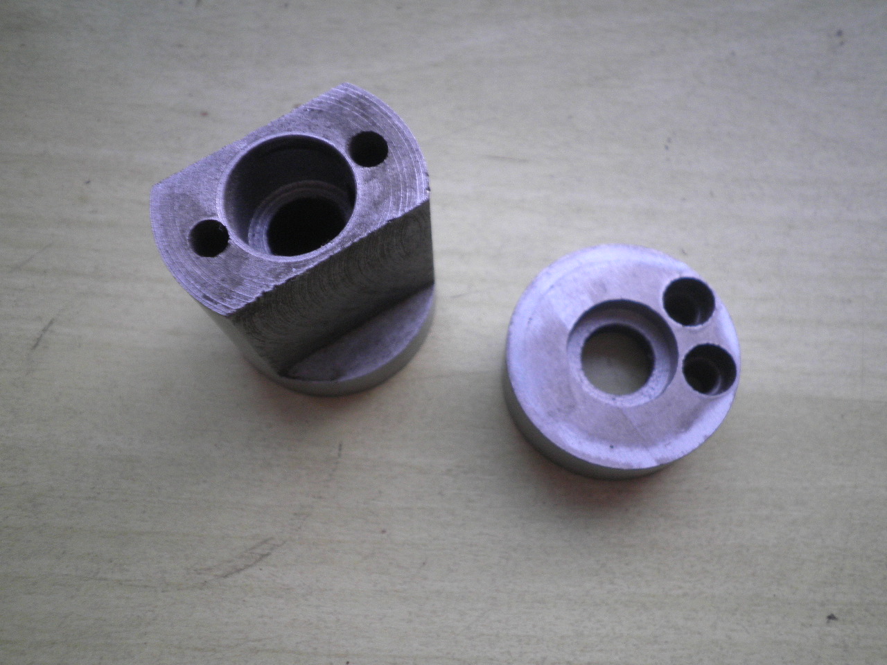

Kolejny etap to ułożyskowanie śrub w rękojeściach do napędu sań suportu i skasowanie luzów.
Może ma ktoś jakiś dobry pomysł jak to rozwiązać?
Mój pomysł to wstawienie miniaturowych łożysk pod które już wykonałem podtoczenia.
Teraz czekam na dostawę 6700.

Post napisał: robert.rut » 20 mar 2013, 15:06

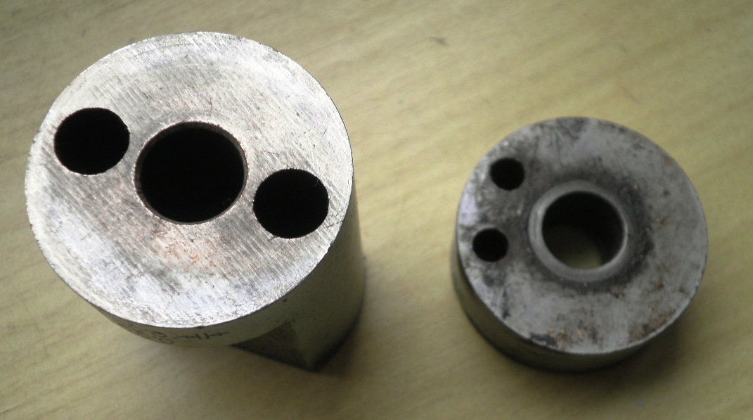

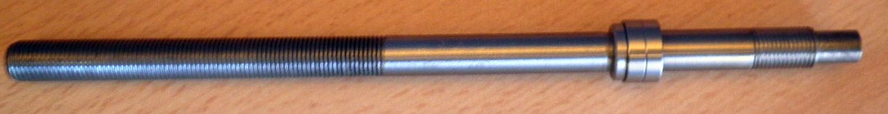

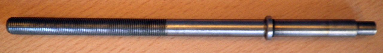

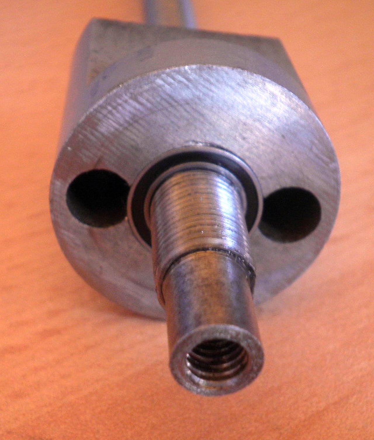

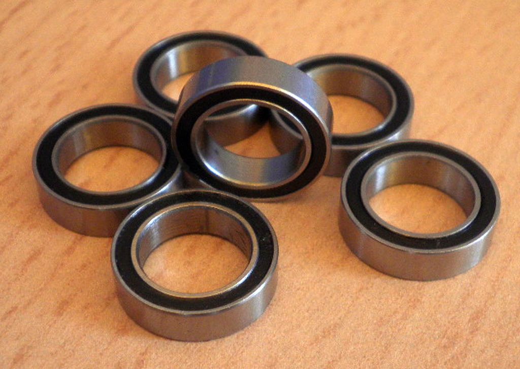

Dzisiaj zostały dostarczone łożyska 6700 o wymiarach 15x10x4.
Aby móc je zamocować musiałem przerobić jedną ze śrub.
Łożysko będzie dociskane przez specjalną gwintowaną tulejkę dlatego wykonałem na śrubie gwint.
Po złożeniu w całość praktycznie nie ma luzów.
Dla sań poprzecznych zastosowałem cztery łożyska. Dla sań wzdłużnych dwa.

Post napisał: robert.rut » 20 mar 2013, 20:18
Poniżej zdjęcie reszty elementów pokręteł. Co do taśmy to kupiłem już specjalną sprężynową ze stali nierdzewnej. Problemem jest jej zwinięcie w odpowiednią sprężynę. Ale to zostawiam na później.

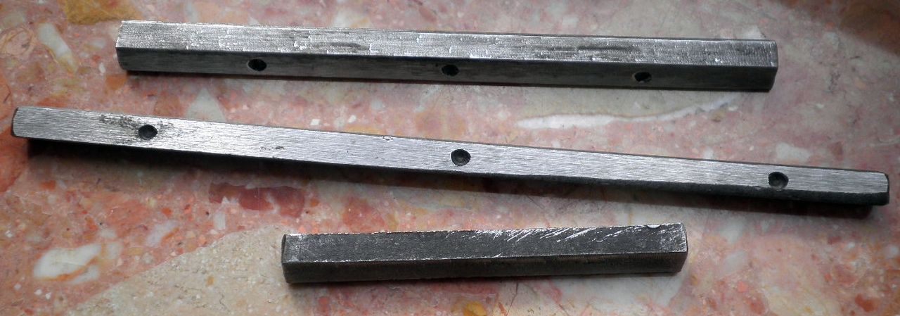

Post napisał: robert.rut » 14 kwie 2013, 16:47

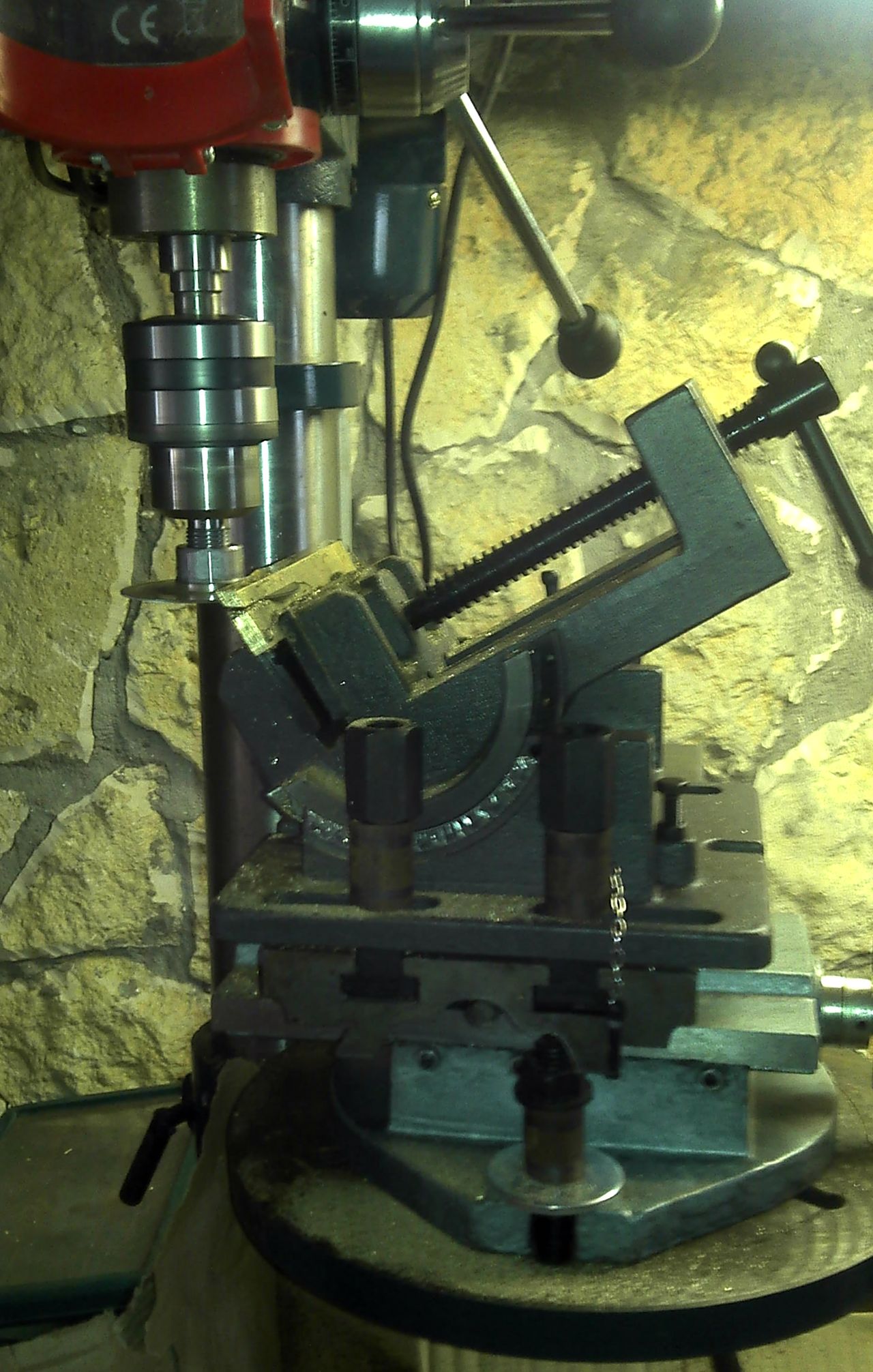

Kolejny etap, który zrealizowałem to wymiana prowadnic suportu (sań poprzecznych, wzdłużnych i prowadnicy nakrętki śruby pociągowej) z uwagi na trudność wykasowania luzu spowodowaną słabym wykonaniem oryginalnych prowadnic. Poniżej chińskie prowadnice.
Stalowe prowadnice zostały zastąpione przez mosiężne wykonane samodzielnie w moim prymitywnym warsztacie. Przez około miesiąc szukałem firmy lub osoby zdolne pociąć płaskownik mosiężny na prowadnice według rysunku. NA PONAD STO ZAPYTAŃ DO FIRM, UZYSKAŁEM TYLKO DWIE ODPOWIEDZI!!! Niestety, w przypadku pierwszej cena pocięcia wynosiła kilkaset złotych a druga firma po przesłaniu rysunku do tej pory nie odpowiedziała. To tylko świadczy o tym, iż w dziedzinie usług obróbki skrawaniem/elektroerozyjnej nie ma żadnego kryzysu!
Zakupiłem parę narzędzi aby samodzielnie wykonać prowadnice.
Efekt pracy na tak prymitywnej obrabiarce mogę uznać, co najmniej, jako dobry.

robert.rut, To imadło kątowe to własnej produkcji ?? mógł bym prosić więcej zdjęć bo zaciekawiła mnie jego konstrukcja
