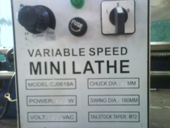

Trafiła do mnie kolejna mała tokarka do remontu. Tym razem to egzotyczna maszynka MINI LATHE, znana mi z opisów na stronach www.
Przyczyna niesprawności: nagłe, niespodziewane wjechanie nożem w obrabiany materiał.
Objaw: brak niższych prędkości ( po przełączeniu dźwigni do poz. L )
Uszkodzenie: wyłamane zęby w kole zębatym przekładni wrzeciennika. Koła zębate napędu głównego zostały wykonane z tworzywa sztucznego metodą wtrysku.
Sposób naprawy: wykonanie nowych kół zębatych z odpowiedniego materiału a konkretnie ze stali w gat. 40H.
Korpus wrzeciennika jest tak zbudowany, że nie ma możliwości smarowania olejem. Zastosować można tylko smarowanie smarem stałym.
Obecnie przekładnia i cała tokarka jest zmontowana i pracuje bardzo dobrze, w zakresie napędu. Co do reszty nie wypowiadam się.

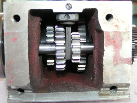

Koła gotowe do montażu w tokarce.JPG (149.37 KiB) Przejrzano 15109 razy

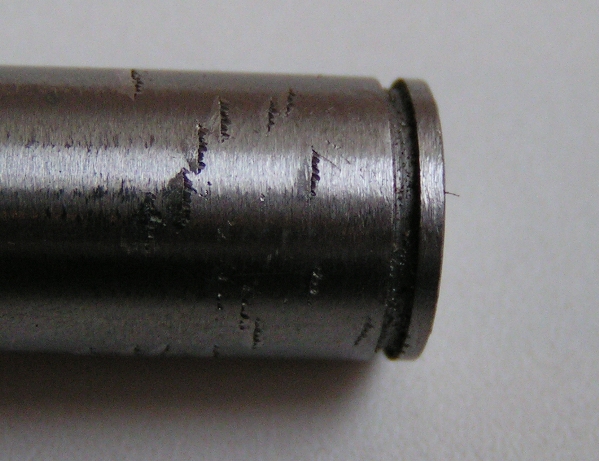

Tak wykonała fabryka.

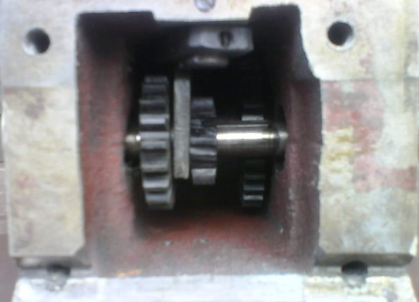

Mini Lathe założone koła stalowe.JPG (25.37 KiB) Przejrzano 15071 razy
Widoczne uszkodzenia kół zębatych.

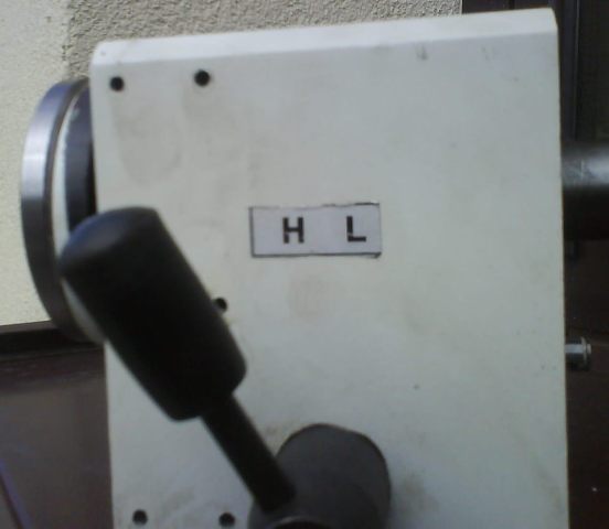

Dźwignia do przełączania biegów z niskich na wysokie.

Zamieszczam uproszczony rysunek kół zębatych jakie wykonałem do tej tokarki. Musiałem zdecydować się na zmianę modułu bo oryginalne koła wykonane z tworzywa miały bliżej nieokreślony moduł. Ja zastosowałem moduł 2 i dostosowałem ilość zębów do odległości osi. Konkretnie to rysunek przedstawia wymiary otoczek na koła zębate bez naciętych zębów. Podaję ilość zębów dla każdego koła. W praktyce wyglądało to tak, ze koła zębate kupiłem u sponsora, obtoczyłem nadmiar bo były szersze niż tu potrzeba i zmontowałem wg rysunku. Koła Z2 i Z4 zamontowałem na tulei Ø30 wewnątrz a koło Z1 stoczyłem tak, żeby utworzyć czop, na który wcisnąłem koło Z3.

Z2 ma 32 zęby i jest to koło T43424. Pozostałe się zgadzają. Pewnie przeczytałeś linijkę dalej, ale przestawiłeś ostatnie cyfry bo takiego koła nie mogę znaleźć. Średnicy zewnętrznej czyli po zębach nie toczysz, to oczywiste. Zbierasz od strony jednego boku żeby uzyskać szerokość koła wg rysunku. W tak uzyskanych kołach trzeba wykonać otwory tak, żeby zamontować je na tulejach. Zamieszczam przykład na rysunku. Wymiary wg. uznania. Dbałem o to, żeby uzyskać stopień na tulei, żeby do niego dopchnąć koło. Zamieszczam rysunek wersji składanej. Jeśli ktoś ma takie możliwości to może wykonać te koła w całości, ale zestawu Z1_Z3 nie da się zrobić na frezarce w podzielnicy.
